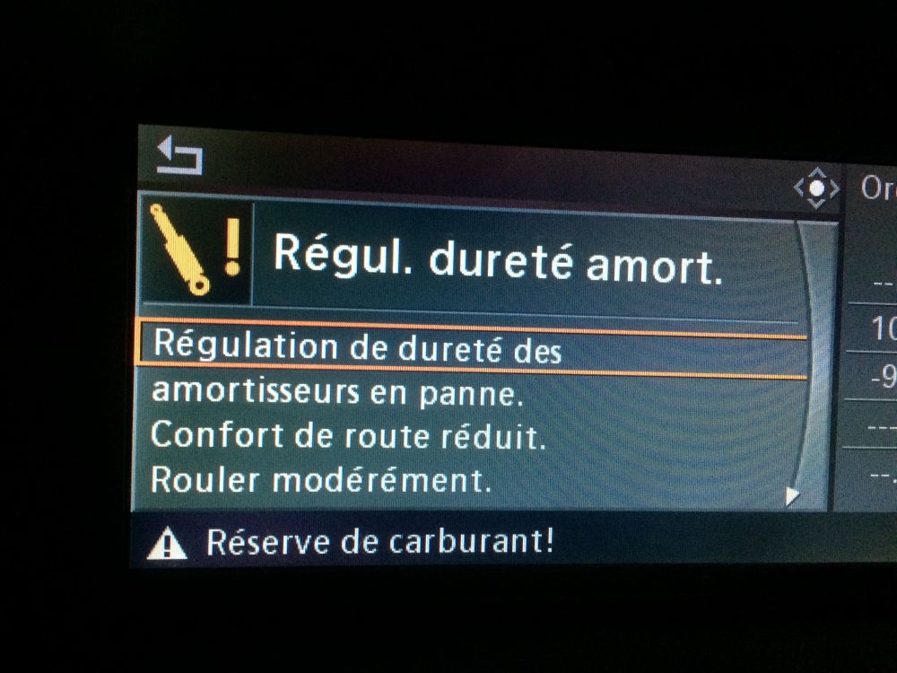

depuis hier ma M6 E63 m'affiche le message "regul. dureté amort."
j'ai coupé plusieurs fois le moteur, débrancher la batterie mais le message revient des que je met le contacte.
les suspensions sont très raides depuis ce message, avez vous déjà eu ce problème ?

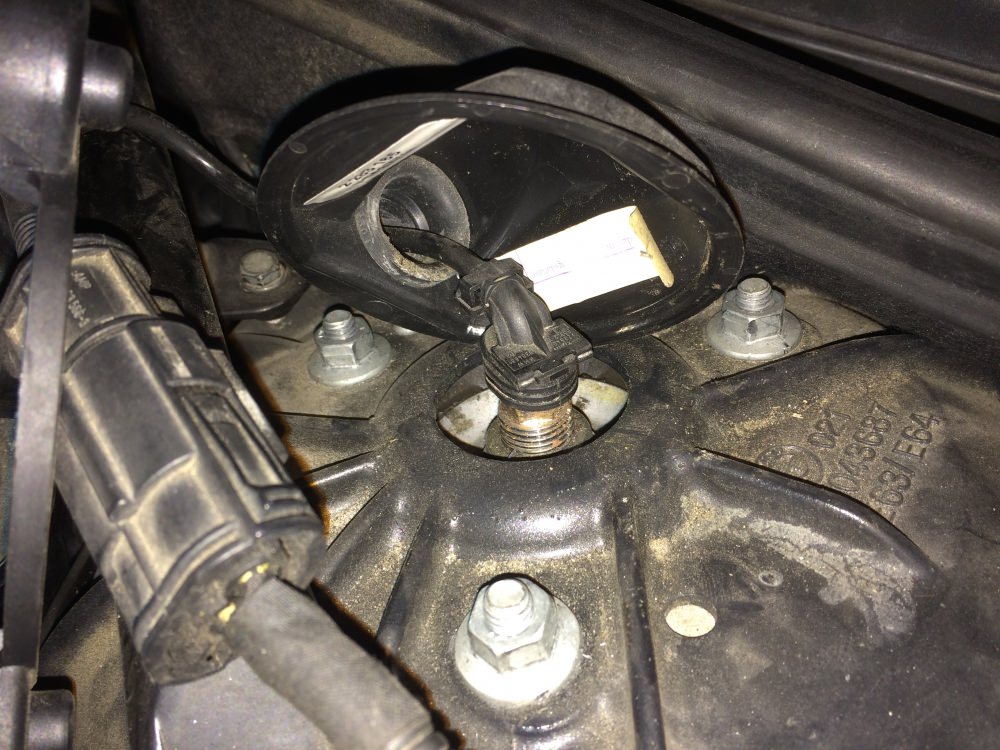

Ouvre ton capot et lève les caches suspensions en plastique. Ensuite remets en place le genre de tige qui en sort. Faut juste l'enfoncer.
J'ai déjà eu sur la m3 avec l'edc ça doit être pareil sur la tienne.
C'est avec le temps ça saute à force de prendre des routes bosselées.
je vien de regarder, il y a une connexion sur le haut de chaque amortisseurs et les 4 sont bien connecté
je vais regarder ca demain de plus près si j'ai le temps
Verifie qu'il n'y en ai pas un de légèrement remonté. Appui un peu sur chaque. Sinon c'est qu'il y a autre chose...
