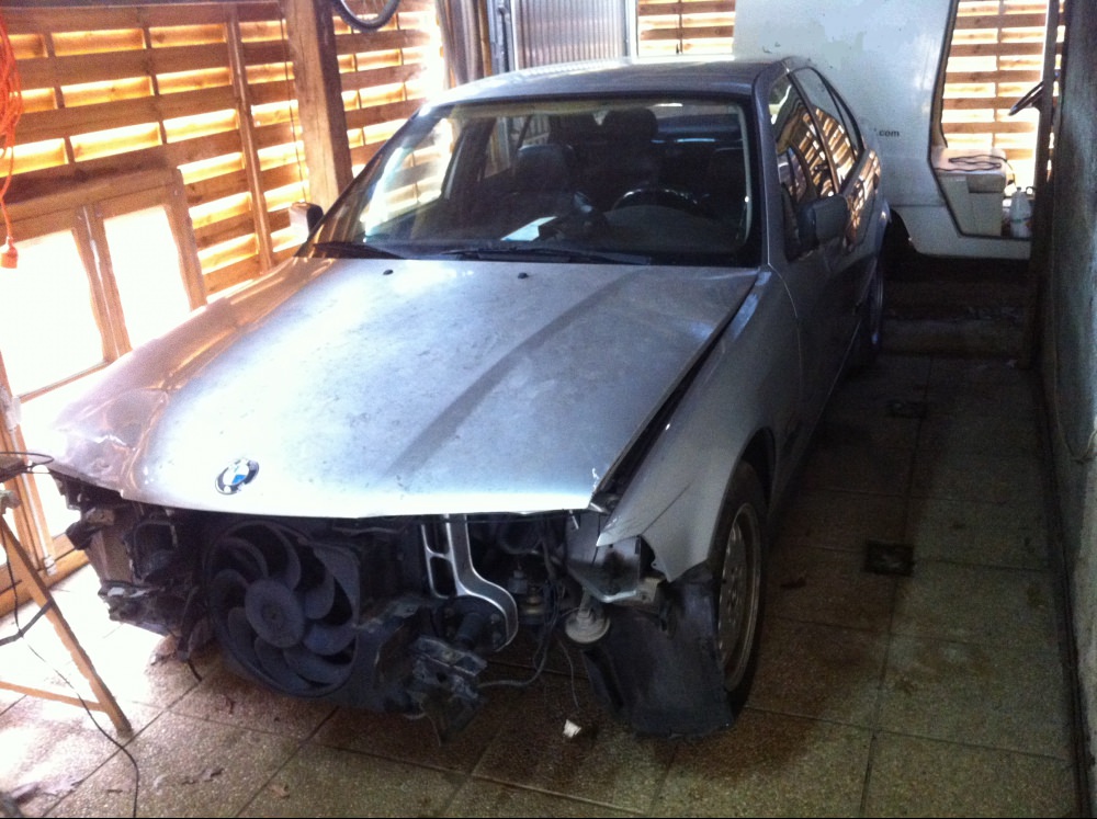

J'aimerai vous présenter une petite nouvelle sur votre forum, qui n'est certes pas une m3, mais une 328i E36 que j'ai acheté il y a de ça bientôt deux ans avec un ami à moi, et que l'on prépare pour la piste.
On a 22 ans, et on est toujours étudiants, donc le but c'est de s'amuser sans y laisser trop d'argent.
On a acheté la voiture en plein hiver, si personne ne la rachetai, elle partait à la casse.
Elle ne démarrai pas, léger choc avant coté passager(capot, calandre, phare), et petit choc arrière passager aussi.
Intérieur cuir en sale état aussi, enfin bref, pas la voiture qui te donnes envie de rouler avec quand tu la croises !
On l'a achetée pas cher évidemment, en ayant pour but de la redémarrer, de la remettre en état, et d'en faire une caisse dédiée uniquement à la piste. Et puis, si on y arrivait pas, on pouvait la vendre en pièces détachées en se faisant tout de même un bénéfice.

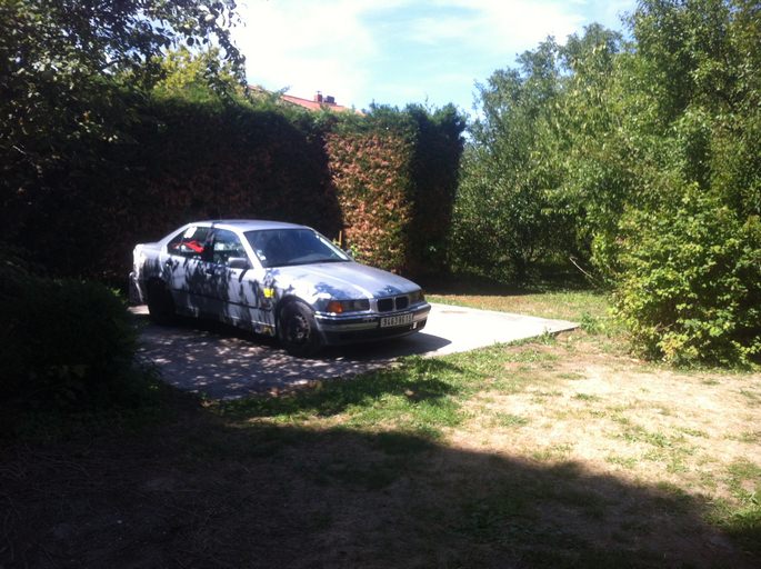

La voila le jour où on l'a ramenée chez moi :

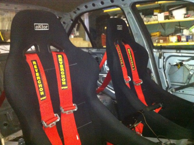

- 2 baquets tubulaires sur glissières + 2 harnais 4 points

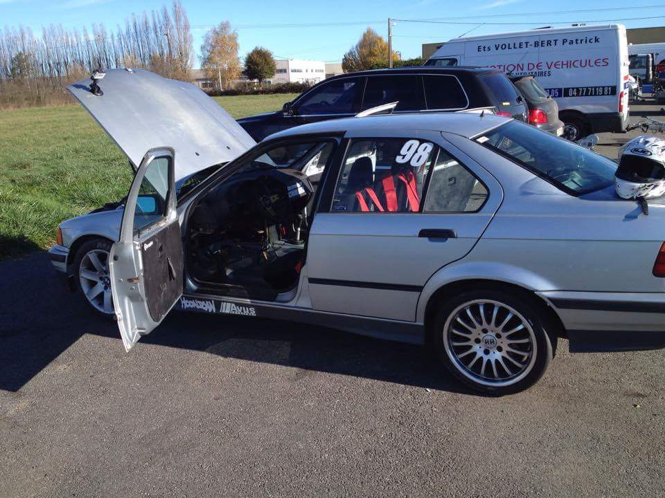

Quelques photos :
gopral.jpg.1a67bb80ea91ba21c04f17acc8841
received_10208179005856176.jpeg.63b6188c
568e4880c0a28_dessouscaisse.jpg.f5859025
568e48bc7cae9_baquetsface.jpg.0230e5a2f0
photo.jpg.ee98e1fe38790fda54995e2d8d42cb
pitlane.jpg.de64de9eb890baab12d898db51f7

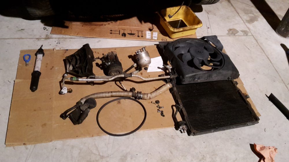

Aujourd'hui j'ai supprimé la climatisation (compresseur, ventilateur, condenseur, déshydrateur, courroie, galet tendeur, support de compresseur, et les tuyaux)
J'en ai chier pour le support, les deux vis coté poulie étaient chiantes a sortir, surtout que j'avais décidé de les sortir avec une clé plate à cliquet, du coup impossible de sortir la vis, mais surtout impossible de la revisser assez loin pour pouvoir ressortir la clé plate :twisted:
20160115_190952.thumb.jpg.2bb4c01369cdf5
Demain je pèserai tout ça :)

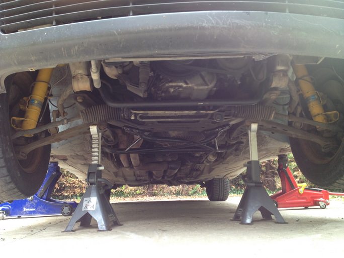

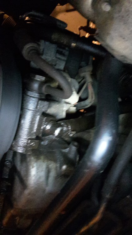

Bon sinon en se penchant sous la voiture, y'a quelques petites choses embêtantes
Premièrement, la pompe de direction assistée fuie, et me fou de l'huile partout :
20160115_191048.thumb.jpg.a053f5f3163d77
Vous pensez que simplement changer les joints peut résoudre le problème?

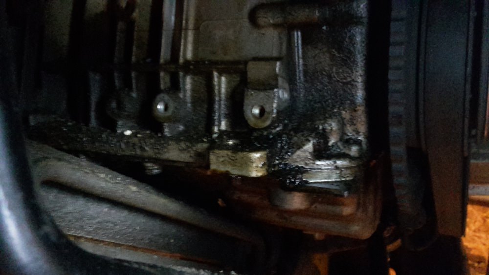

Et aussi, de l'huile ou de la graisse sur le bas du bloc moteur :
20160115_191122.thumb.jpg.467d57ff612b12
J'ai quelques gouttes d'huile qui tombe, pas grand chose mais bon ça fait toujours chier.
Vous pensez que c'est le joint de carter qui est en cause? Ca m'était arrivé sur mon ancienne clio 16s, et le changer avait résolu le problème.
Il n'y a pas de traces d'huile plus haut de toute façon, donc il y a de fortes chances que ça soit ça.
Je vais faire une vidange dans pas longtemps, je crois que j'en profiterai pour le changer en même temps.

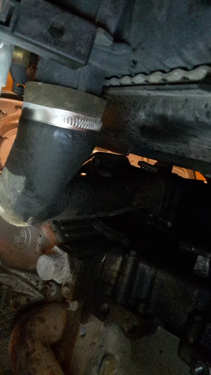

Et la durite du radiateur moteur qui est abîmée..
Il n'y a pas de fuite, mais bon ça me ferai chier qu'elle se perce pendant une sortie circuit, je verrai si je la change ou pas.

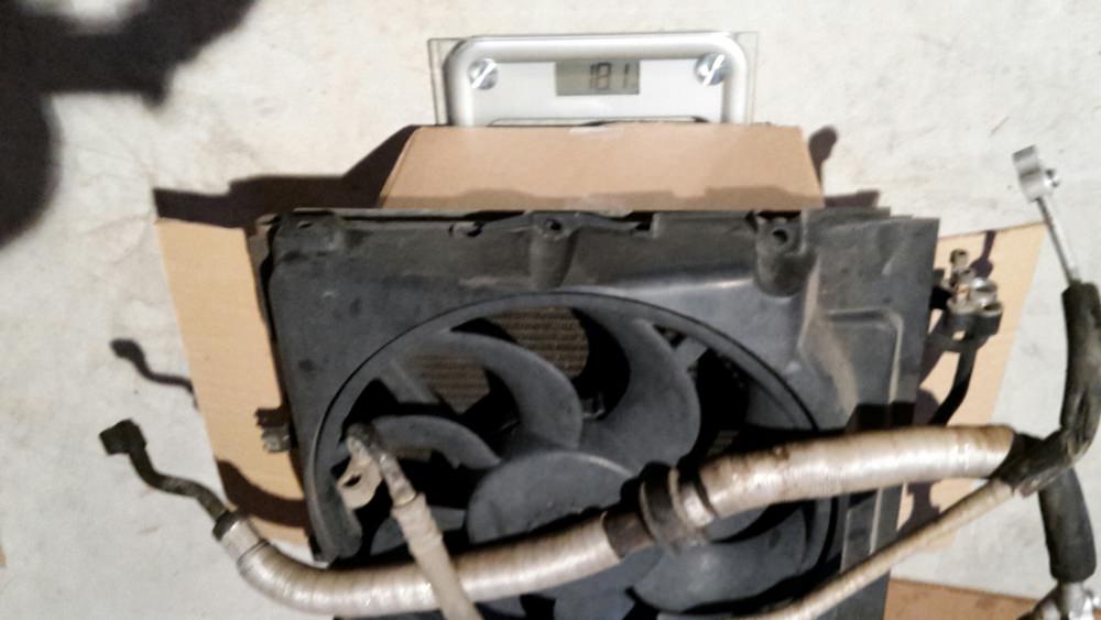

Sinon, j'ai supprimé la poulie dédiée à l'entrainement du compresseur de climatisation.
Perte de poids suite à la suppression du système de climatisation :
569a9e686e9ec_2016-01-1620.42.10.thumb.j
18kg tout de même, sur l'avant, ça fait plaisir!
Avec les 13 kg que j'ai supprimé sous le tableau de bord, le poids est théoriquement descendu à 1100kg, avec quelques pertes moteur en moins, c'est toujours bon à prendre !

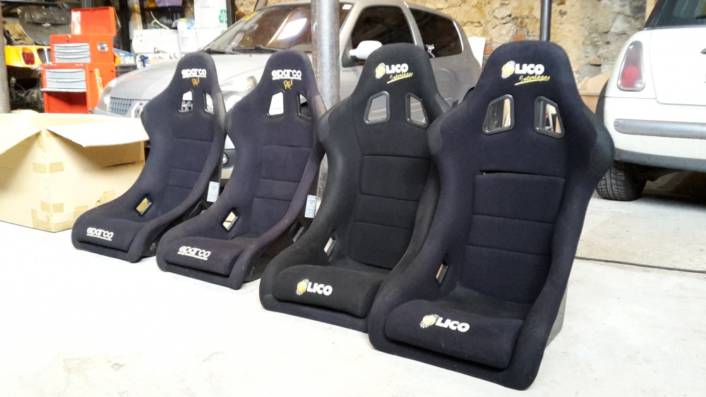

Sinon aujourd'hui j'ai été chercher un lot de sièges baquet ^^
2 baquets fibre sparco rev + 2 baquets fibre lico interlagos (homologués par sparco) pour un prix intéressant
20160117_123303.thumb.jpg.eb693974997a98
Les 4 ont des dates d'homologation dépassées, mais bon nous on s'en fou.
On sait pas encore lesquels on va garder, mais on revendra les deux autres et les deux tubulaires qu'on a actuellement dans la BMW.
Je trouves les sparco un peu plus joli, mais les lico sont en état un poil meilleur (dos du baquet rayé sur les sparco)
Faudra qu'on fabrique des nouvelles fixations du coup, en alu cette fois ci histoire.
J'y reflechirai cette semaine, a moins que je trouve une bonne occasion pour des fixations déjà toutes faites.
