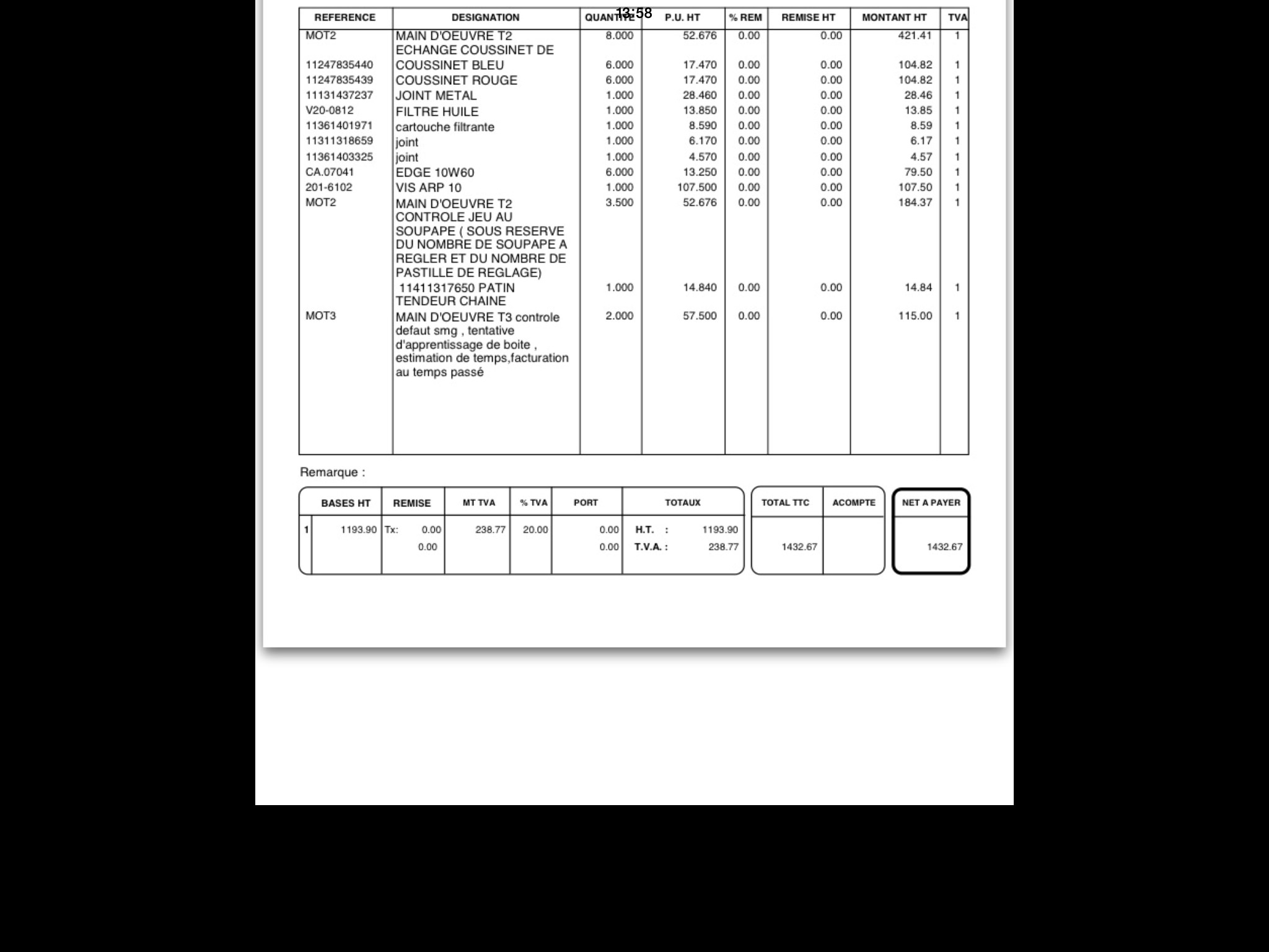

Voila mon devis
au final j en ai u pour moin cher , pratiquement 1200€ Et sur le devis il apparet pas le changement des 6 bougies et le séparateur d huile

il y a 47 minutes, vanos13 a dit :
Voila mon devis
image.thumb.jpg.ac1675762761a10da96dc656
c'est chez un spécialiste par chez toi??
Oui
Le 7/1/2016 at 19:27, louisrousillon a dit :
Le tarif est correct je trouve....
Il faut 69VT environ chez BMW soit 5h45 de main d’œuvre à 100Eur mini TTC...
Pardon mais en reprenant ma facture chez BMW j’étais à 1100euros en 2013 donc trop cher pour moi...
Et ils ont changé les joints crépine + crépine...
Modifié par louisrousillon
Bonjour,
Ayant vécu quelques problèmes de coussinets de bielles à 113000 Km sur E36 je te conseille vivement de changer les coussinets car un changement de vilebrequin et de tout ce qui va avec tourne autour de +/- 10000 euros (13000 dans mon cas avec pas mal de pièces changées au passage).
Pour les tarifs, mon spécialiste M de Arles me le proposait à 800 euros (à l'oral sans devis), donc 950 euros comme le dit ACS3 semble un bon prix réaliste
Je m'attendais à plus de temps de main d'oeuvre ... sur la facture du haut .. seulement 5 h ?
Je viens de passer la commande des pièces chez BMW .. plus de 500 euros avec patin de pompe à huile, supports moteur et sans les vis parce que je commande des ARP, et sans huile + filtre.
