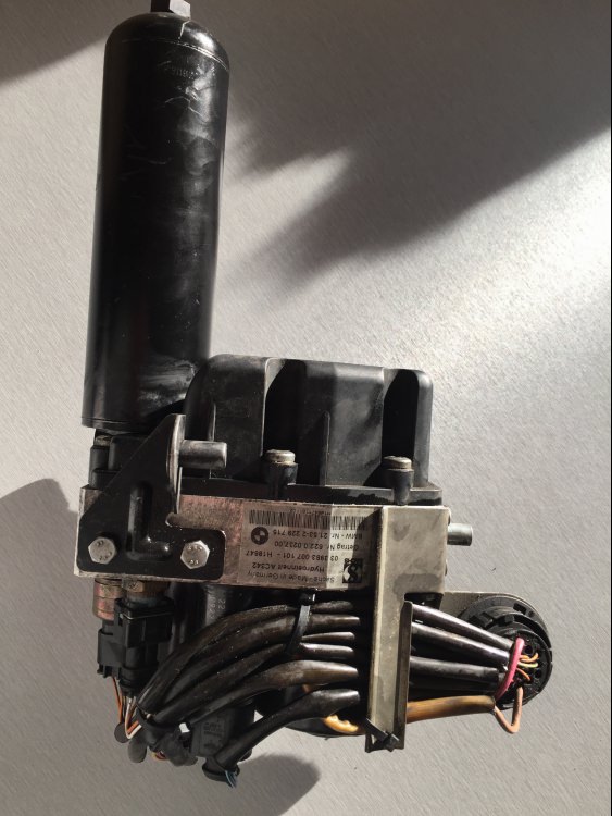

Ayant un défaut lors du passage de mes rapports sur ma SMG 2 (cf pré-diagnostique section mécanique), j'ai acheté un nouveau groupe hydraulique,
cependant étant donné que j'avais testé ma pression hydraulique du circuit avec inpa et que cette dernière était excellente, je souhaitai uniquement changer l’électrovanne d'embrayage qui serait la pièce défectueuse...
Pourriez vous svp m'identifier sur a photo ci-dessous quelle est l’électrovanne concernée ?
Merci par avance ;)

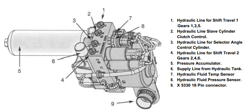

Je ne me souviens plus du tout à quelle EV correspond l'embrayage, en revanche, j'ai ça :
smg2.jpg.596554a631e220dd8bc409125203e3b

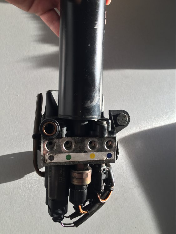

La ligne correspondante est donc la jaune. On devrait réussir à voir à quelle EV cela correspond, avec la pièce entre les mains, je pense.
Jette un coup d'oeil par là, je dirais, mais à vérifier !
