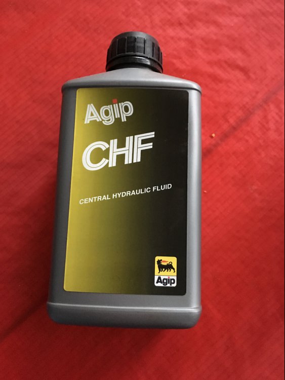

Equivalents:
Multi HF de Motul
CHF de Castrol
TITAN ZH 4300 B de Fuchs
Huile de DA verte dans les concessions VAG/Audi (c'est de la CHF 11s)
