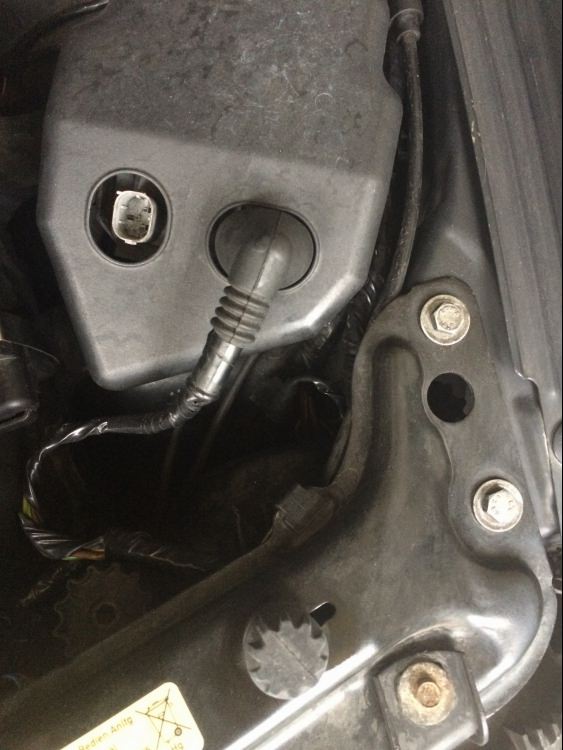

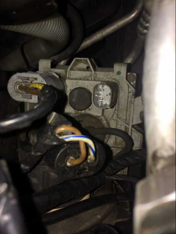

Bonsoir les ///m iste serait il possible de connaître à quoi ou quelles fonctions gères ces prises merci image.thumb.jpeg.43fb635c2e77b2f69396446image.thumb.jpeg.33740fc2af00a042b655d06

On doit tout les deux être drogué lol les prises qui ne sont pas branchées à quoi serve t elles ?
Possible :perenoel:
Bhé pour ton xénon justement, les 2 prises sur le ballast vont sur les 2 prises de ton phare.
Par contre, les E46 xénon ont le ballast avec une seule prise, et les bi xénon avec 2 prises ( comme ta photo ). Tu a donc un phare + ballast bi xénon, mais qui fonctionne à moitié. lol
E46 bi xénon :
J ai tout compris merci à vous deux, j ai donc un faisceau de simple xenon mais avec bloc et ballast de bi xenon... ( ce n est pas d origine ça été forcément remplacé) mais il n y a pas de faisceaux additionnel pour finir le passage en bi xenon ?
