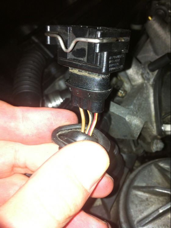

retire le caoutchouc de protection de la prise du capteur de papillons ( il suffit de le reculer ) ...
et dis moi de quelles couleurs sont les fils qui y arrive ...

pour la prise du capteur papillon je regarde ce soir, je n'ai pas la voiture a portée ;)

couleur des fils dans l'ordre de gauche a droite : marron / marron noir / rouge jaune
donc , ça , c'est bon ...
le probleme est autre alors .
