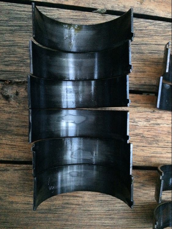

Tronches de coussinets
il y a peut etre pire c'est sur mais sur le cylindre 2 on voit bien le "trimetal" !!! c'était pas loin de la correctionnelle je pense. vilebrequin pas marqué du coup ? costaud ces s50 quand même....

  • Voici les miens a 220 000km M3 E36 3.0l Déposés ce weekend.
Je ne peux malheureusement pas te repondre car incompetent mais ACS3 ,lui , peut repondre car il a du en voir un paquet de coussinets de E36.  A priori , il a pas l air effraye :-D
il a de la bouteille le jean philippe je pense, ca m'étonne pas que ca l'ai pas inquiété. Mais bon ils ont mangés un peu les tiens que même lol
le vilo est nickel , ils sont usés certes , mais j'ai vu pire ( au cuivre ) sur E46 ... et les autos roules toujours ....
indestructible lol ou presque...
vanos hs, aac cassé, coussinets hs... j'en connais pas beaucoup des moteurs qui tournent encore avec des pannes pareil. Vive le s50 ;)
Oue :)... Je pense qu elle a bouffee de l huile inadaptee avec des espacements entre vidanges flippants car c est pas avec moi qu elle est mal traitee

Oui , cela serait interessant que tu postes la tronche de tes coussinets de V8 pour voir mais uniquement si tu rapportes quelques infos ; frequence des vidanges ?, quelle huile? , si tu es le premier propriétaire ou si tu as les traces des precedentes vidanges?
Et bien c'est pas compliquer. Elle a toujours était entretenus chez le concess bmw. Je suis le troisièmes propriétaires. Elle a jamais fait de piste. On verras bien!!:nickel8:

Voici la tronche des miens à 180.000kms
historique partiel et un floue de l'auto
Les miens etaient comme les tiens mais moins marqué a 158000 avec historique connu et intervalles vidange bmw jusqu'à 100000, puis plus rapproché jusqu'à 158000.
regardez là :
et dites vous que e36 c'est du costaud ...
C'est clair!!! Quand j'ai lu le topic de Maki m3 et qu'il parle de changer les coussinets tous les 60 a 70k km et quand tu vois dans quel etat ils sont....ca fait peur!!! Autant dire que ceux de sedan78 etait comme neufs compare aux leurs!!
Ceux de mon coupé 3.2 à 160.000 km, très vraisemblablement d'origine. Changés par Jean-Philippe qui m'a envoyé les photos.
Un seul est légèrement marqué!
