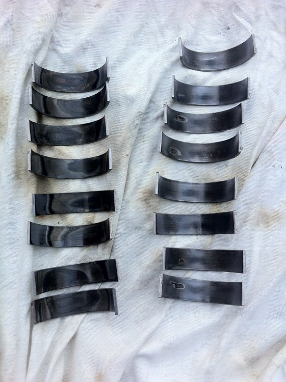

  • Voici les miens a 220 000km M3 E36 3.0l Déposés ce weekend.
  • Renault qui entretient mieux une m3 E46 que bmw ?? trop fort ! Quand je pense à tous les talibants du carnet d entretien cela me fait bien sourire. Sinon ils sont vraiment propre pour le kilométr
 ceux de ma 3l2 196000km
Modifié par mick24
niquel tes coussinets, t'avais pas besoin de les changer lol ils avaient déjà été fait non ???
non jamais fait
première fois que je vois des coussinets dans cet etat sur un s50 a ce kilometrage.
si moi , j'en ai déjà vu des aussi beau à des kilométrages plus élevés ... deux fois sur des autos affichant 250 000 km
à contrario j'ai vu bien pire sur des autos affichant moins de 100 000 et ça pour le coup de nombreuses fois ...
comme quoi , il n'y a pas de règles .. il faut les faire en préventif , tant que c'est pas ouvert , on ne peut pas savoir
il y a des facteurs qui doivent quand même jouer, si elle a fait que des longs trajets sans sur regime ca aide un peu. Mais ils sont presque niquel ses coussinets, dingue.
L'entretien et l'utilisation y sont pour beaucoup, des vidanges rapprochés au max 10 000 kilomètres avec de la bonne huile, des ///M  respecté tous simplement et cela doit repoussé le problème des coussinets à plus tard, il n'y a pas miracle.

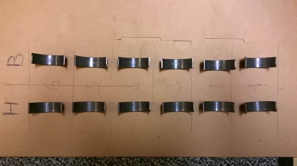

Les miens à 154000km :
DSC_0075.jpg.54c331db83c5d81ad7e218521cf
Le moins beau :
DSC_0076.jpg.86720a0b694e2bb4567b83cbd74
