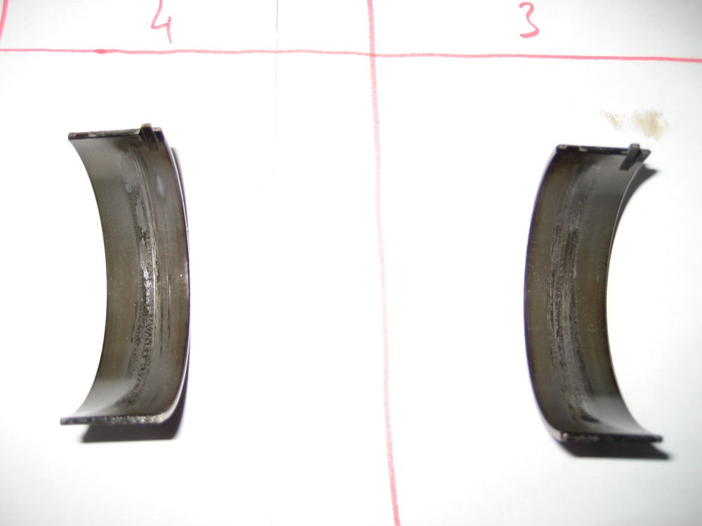

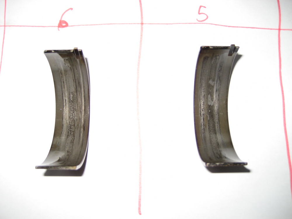

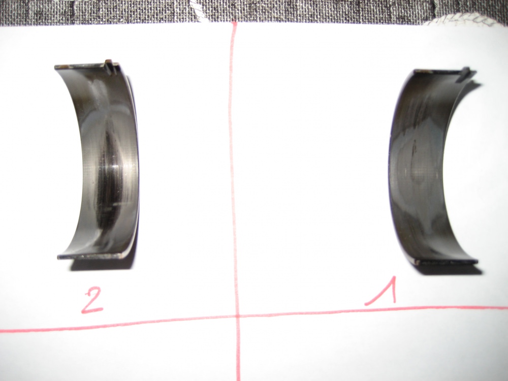

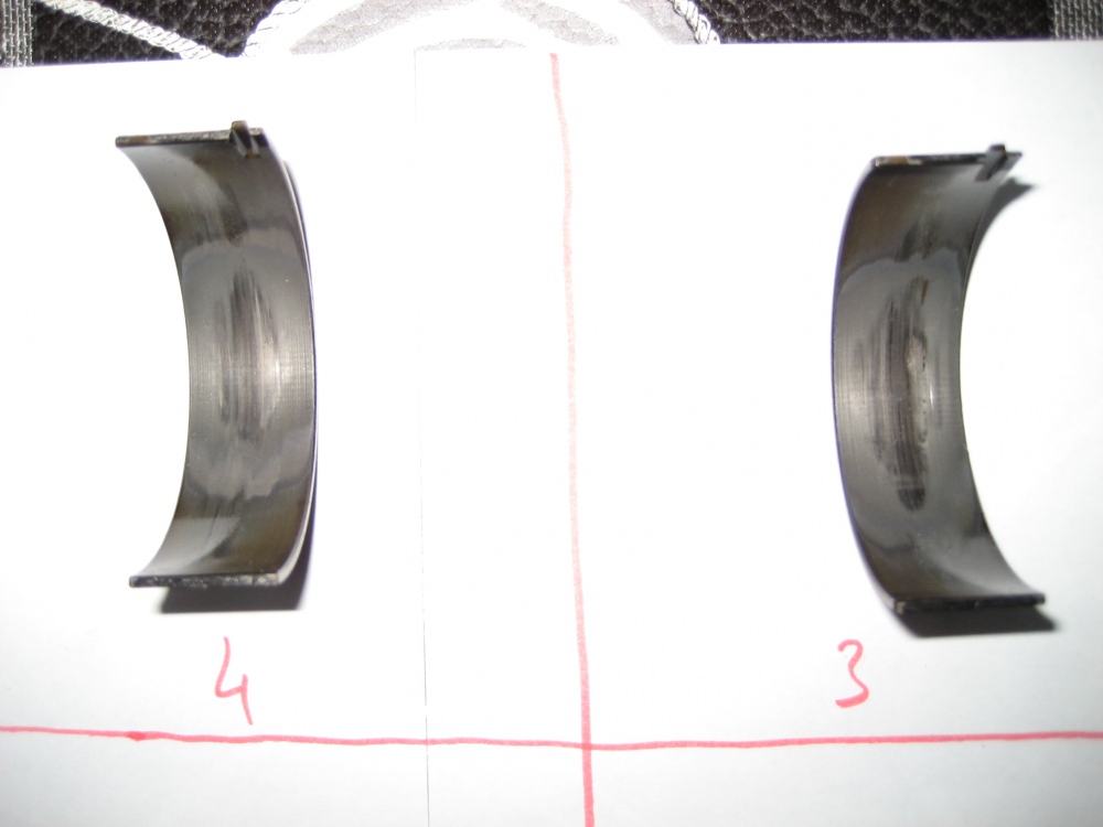

les miens à 195 000km et d'origine (date de fab 01/93) couleur jaune
sans commentaires:
IMG_2903.thumb.JPG.999bdf4b045e02016a1acIMG_2897.thumb.JPG.40afd79a68c1d188ea869IMG_2898.thumb.JPG.b332091b49b84db162c95IMG_2899.thumb.JPG.1db72abb5c008b64bdad0IMG_2900.thumb.JPG.e015e77f20f6bd883c161IMG_2901.thumb.JPG.99404aec468cf38c5f8e6IMG_2902.thumb.JPG.a2450f27608e9c2405890

euh moi , arrivé à ce niveau , je fais signer une décharge et je ne met pas de garantie ... ça peut tenir comme ça peut peter ...
je ne prend plus de risques
comment_764723
Ah oui quand même, il était temps de les remplacés en espérant que ton vilebrequin n'a rien.
Comme quoi effectivement, il faut jeter un œil en préventif c'est plus sérieux.

  • 2 ans plus tard...
comment_910355

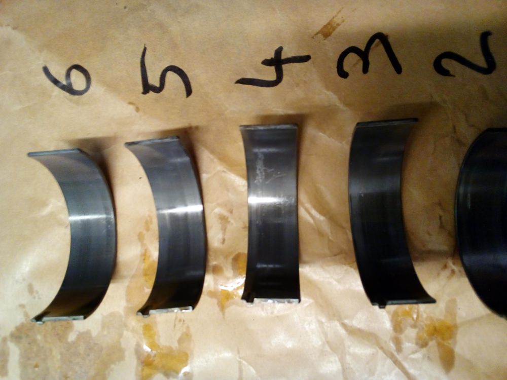

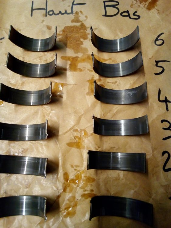

Voici les miens a 220 000km
M3 E36 3.0l
Déposés ce weekend.

il y a une heure, GEBm3 a dit :
Plutôt jolis!
Oui mais usé quand même
bon pour220000km
comment_910367
Pour un 3.0 L et 220000 Km c'est le signe d'un entretien fait en temps et en heure.
comment_910386
et pas utilisé comme un goret .

Le couple use aussi. En usage équilibré on peut voir des coussinets usés sur les 2 coquilles, en PMH et PMB

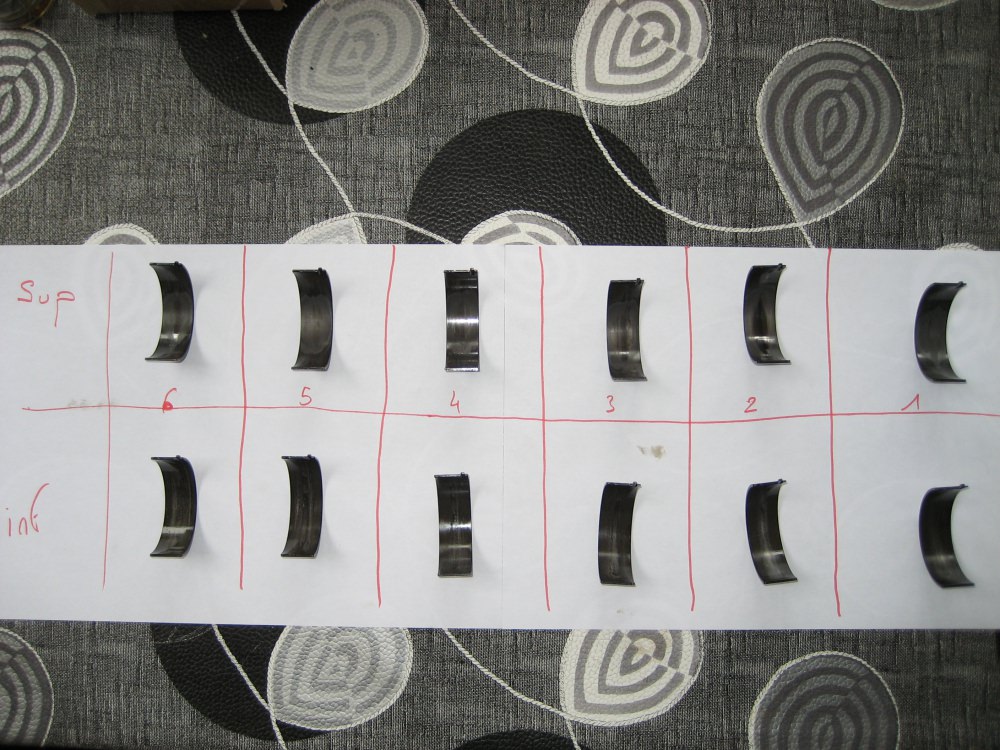

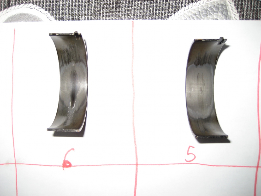

coussinets 197 000 km M3 E46 02/2001 . pas de piste de Zero à 180 000 km. piste sur 25 000 km
entretient tt les 20 000 km de zéro à 110 000
110 à maintenant = tt les 10 000 km
à noter que les entretien BMW ils ont foutu de la 5W40...après ça a été fait chez un Renault dont le patron est un passionné de piste, fait à la 10W60 systématiquement.
Modifié par Nakamiki
comment_910489
Pas du tout pour des coussinets de M3 E46 avec ce kilométrage, c'est même plutôt rare :nickel8:

Il y a 14 heures, Nakamiki a dit :
Renault qui entretient mieux une m3 E46 que bmw ?? trop fort ! Quand je pense à tous les talibants du carnet d entretien cela me fait bien sourire.
Sinon ils sont vraiment propre pour le kilométrage et les intervalles de vidange en plus avec la mauvaise huile.
