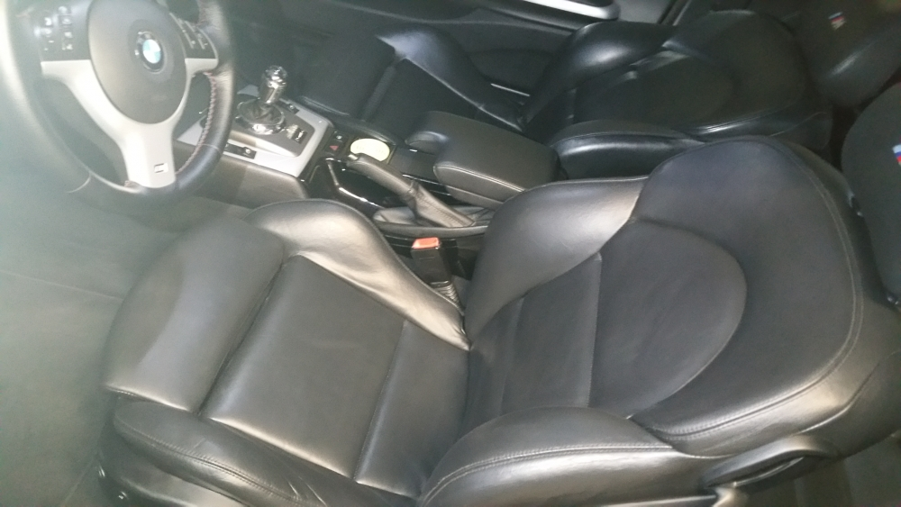

Les photos au départ. Donc mon cuir récup dans une épave de M3 e92 a pris la flotte, moisissure...ect. Ce qui explique les taches dégueulassasses que vous voyez. Il est aussi pelé sur les boudins de l'assise et du "bacquet", comme beaucoup.
Huuuum ce cuir bien brillant tout sale !! ( j'avais déjà passé un petit coup sur le siège conducteur )
La on prend le nettoyant cuir ( il en existe 2, puissant et léger ) et la brosse cuir. On applique la mousse nettoyante directement sur le cuir, et on frotte comme un boeuf partout partout. En prenant soin de passer un coup de microfibre derriere pour enlever la mousse qui est devenue noire.
La gueule de la MF jaune aprés les 2 sièges avant
Déjà la, vous avez une belle différence. Votre cuir est redevenus plus mat

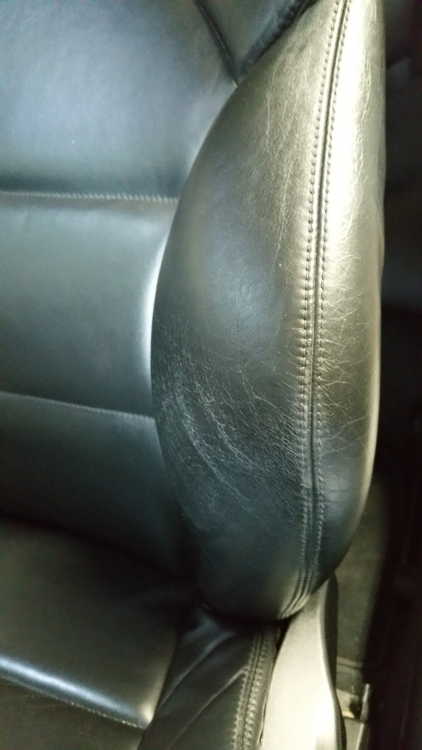

Ensuite vous poncez légèrement. C'est pas une table en chêne massif, donc doucement :nickel8: Surtout sur les coutures. Avec cette chose :
Les défauts vont ressortir, c'est normal. No panique :eek: Vous poncez les zones que vous voulez recolorer, bien sur. Sinon c'est inutile

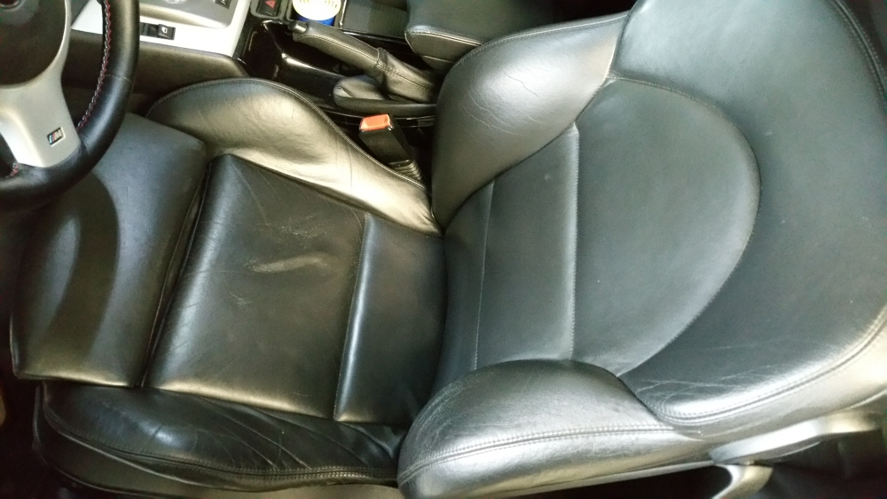

    Sans soucis J'alimente le post avec quelques photos de mon cuir Avant : Après gros nettoyage, ponçage, dégraissage, recoloration, scellement cuir et protection.
  • Pour ce type d'opération, cela suffit. Idéalement il faut un scellement ou encore mieux un Top Coat pour fixer définitivement la teinte ! En tant qu'amateur vous n'avez pas accès à la gamme complète d
  • On a tous un peu peur la 1ère fois lol La technique vient après plusieurs reteintage et en suivant les conseils pro
