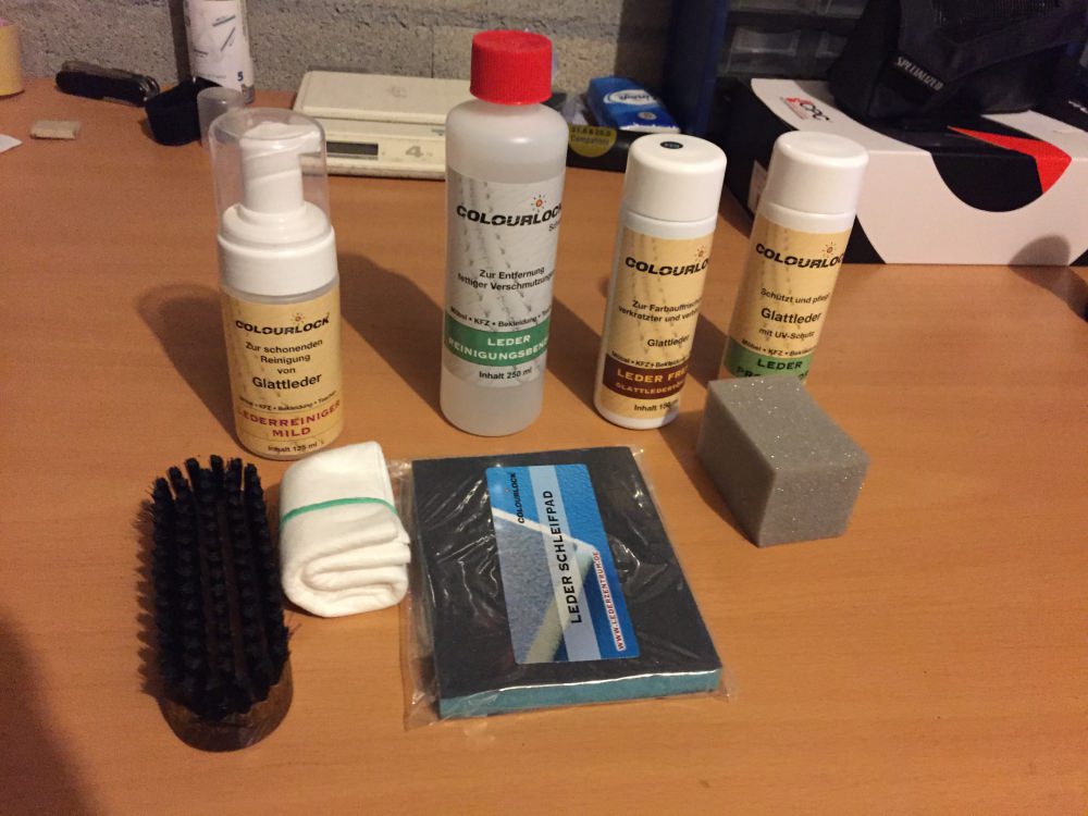

Posté(e) le 21 octobre 201610 a comment_808538 Hello, Merci pour le super tuto j'ai commandé les produits par contre il m'ont dit qu'il n'y avait pas besoin de faire de scellement après avoir passée la couleur. Les personnes de CoulorLock Suisse m'ont vendu le kit suivant : -Nettoyant -Degraissant -Coloration -Protection est-ce que je devrais commander le scellement selon vous ou leur faire confiance? Signaler
Posté(e) le 21 octobre 201610 a comment_808547 Ben moi sans scellement, la teinture tenait paS Signaler
Posté(e) le 21 octobre 201610 a comment_808562 Pfff... ils ne sont pas chiant et leur site est en allemand J'ai aucun idée quel produit c'est Signaler

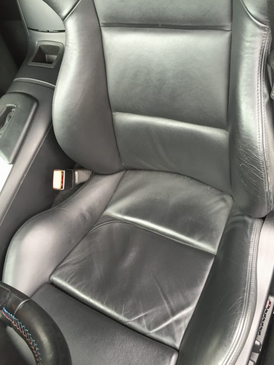

Posté(e) le 10 décembre 20169 a comment_820295 Hello, voilà j'ai enfin trouvé le temps pour faire le traitement des cuirs du Z l'étape ou l'on "ponce" la zone ou l'on souhait refaire la couleur est un peu flippante bon j'ai pas trop insister pour voir déjà le résultat. J'aurai pu faire plus je pense, pour une prochaine fois place au photo du siège avant et après. content du résultat en tout cas. Signaler
Posté(e) le 10 décembre 20169 a comment_820349 Pour ce type d'opération, cela suffit. Idéalement il faut un scellement ou encore mieux un Top Coat pour fixer définitivement la teinte ! En tant qu'amateur vous n'avez pas accès à la gamme complète de chez Saxer, mais simplement aux outils "Smart Repair". En tant que pro agréé, nous utilisons de la teinte 100% pigmenté et un Top Coat pour fixer définitivement la teinte. Ensuite on peut aussi jouer sur le rendu, mat, satiné ou brillant. De plus, nous ajoutons un durcisseur dans la teinte pour maximiser l'accroche. Si vous retouchez une petite zone à l'éponge ou mousse, il faut teinter une petite zone pour ne pas avoir de différence. Perso, nous retirons les sièges, et travaillons sur établit, puis nous teintons au pistolet pour éviter les démarcations... Signaler
Posté(e) le 10 décembre 20169 a comment_820428 Oui en effet on a pas tout mais vu l'état général cela donne déjà un petit coup de jeune Après la teinte j'ai utilisé leur produit pour le scellement et j'ai mis la couleur sur tout la zone. On ne voit pas de différence de teinte, en tout cas il me semble... Modifié le 10 décembre 20169 a par Watershed80 Signaler

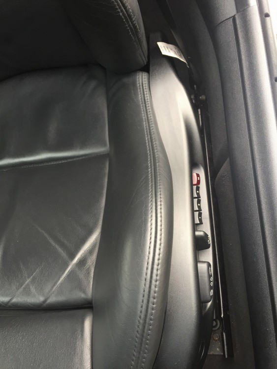

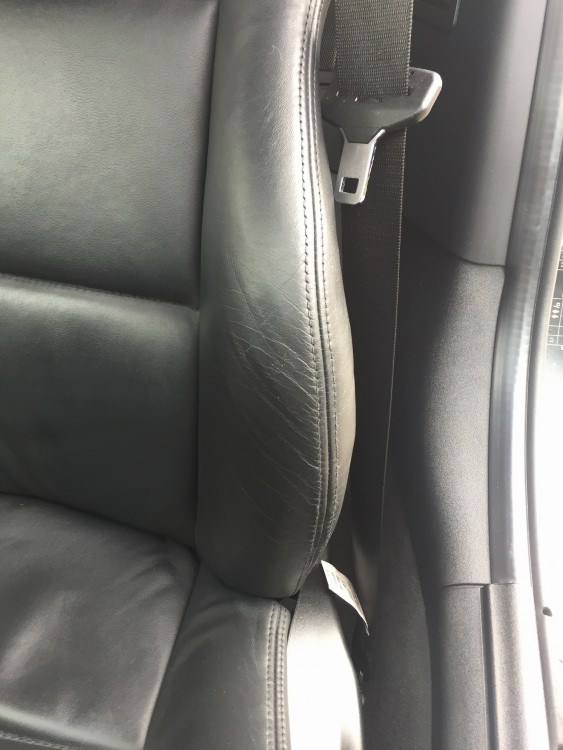

Posté(e) le 6 juin 20179 a comment_861476 Sur le bourrelet de l'assise conducteur de ma M3 E46, j'ai des plis assez marqués (un peu comme les lignes de la paume de la main ). J'ai prévu de changer la mousse de siège, puis de nettoyer, dégraisser et reteinter le cuir. Vous pensez que le cuir liquide réussirait à lisser ces plus, apres les avoir ponçés ? merci Modifié le 6 juin 20179 a par P0L0 Signaler
Posté(e) le 6 juin 20179 a comment_861492 J'avais déjà essayé ce genre d'opération en tant que particulier et ce fut un échec. Je te conseille de passer par un pro. Signaler
Posté(e) le 6 juin 20179 a comment_861516 il y a 39 minutes, P0L0 a dit : Le cuir liquide ? Oui. Signaler
Posté(e) le 6 juin 20179 a Auteur comment_861552 Je n'ai jamais essayé le cuir liquide non plus, ça m'a l'air plus "technique" qu'une simple coloration ( même si en vidéo ça a l'air tout simple ). Enfin pour moi sur ta photo, gros nettoyage, coloration...ect et le résultat sera déjà pas mal. Le cuir liquide c'est plus quand tu a un trou, un coup de couteau/cutter... ( de mon humble avis ) Signaler
