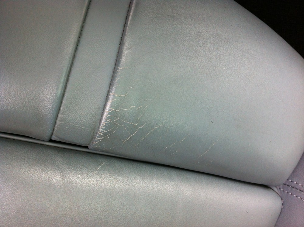

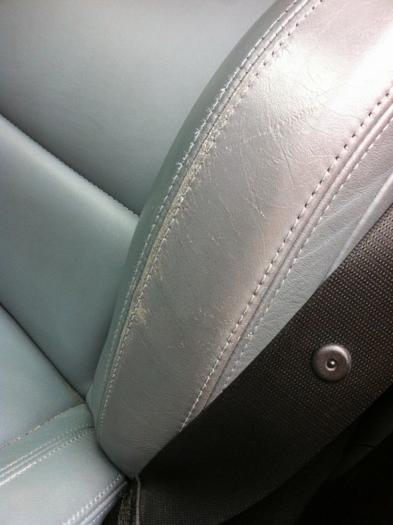

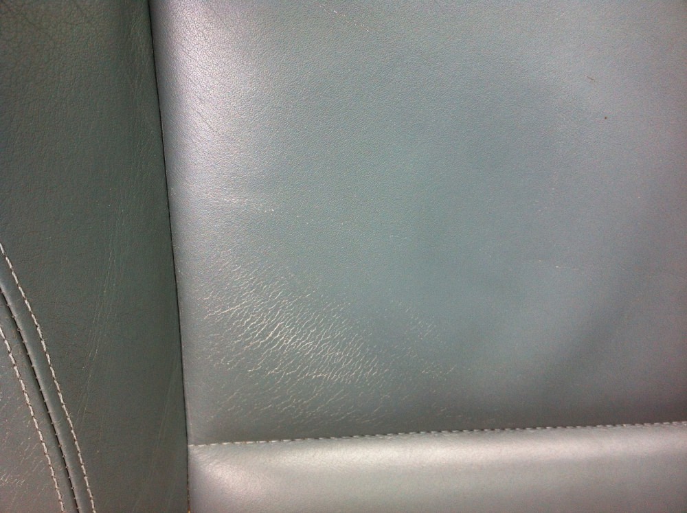

    Sans soucis J'alimente le post avec quelques photos de mon cuir Avant : Après gros nettoyage, ponçage, dégraissage, recoloration, scellement cuir et protection.
  • Pour ce type d'opération, cela suffit. Idéalement il faut un scellement ou encore mieux un Top Coat pour fixer définitivement la teinte ! En tant qu'amateur vous n'avez pas accès à la gamme complète d
  • On a tous un peu peur la 1ère fois lol La technique vient après plusieurs reteintage et en suivant les conseils pro
Remarque, je ne risque rien à me cantonner à une coloration, et j'aviserai une fois terminée !!
Mes 2 sièges avant sont usés surtout le conducteur, merci pour ce Tuto.
