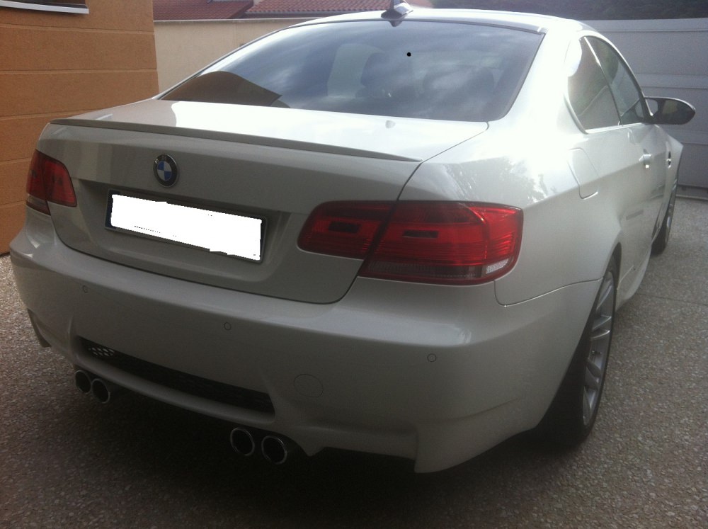

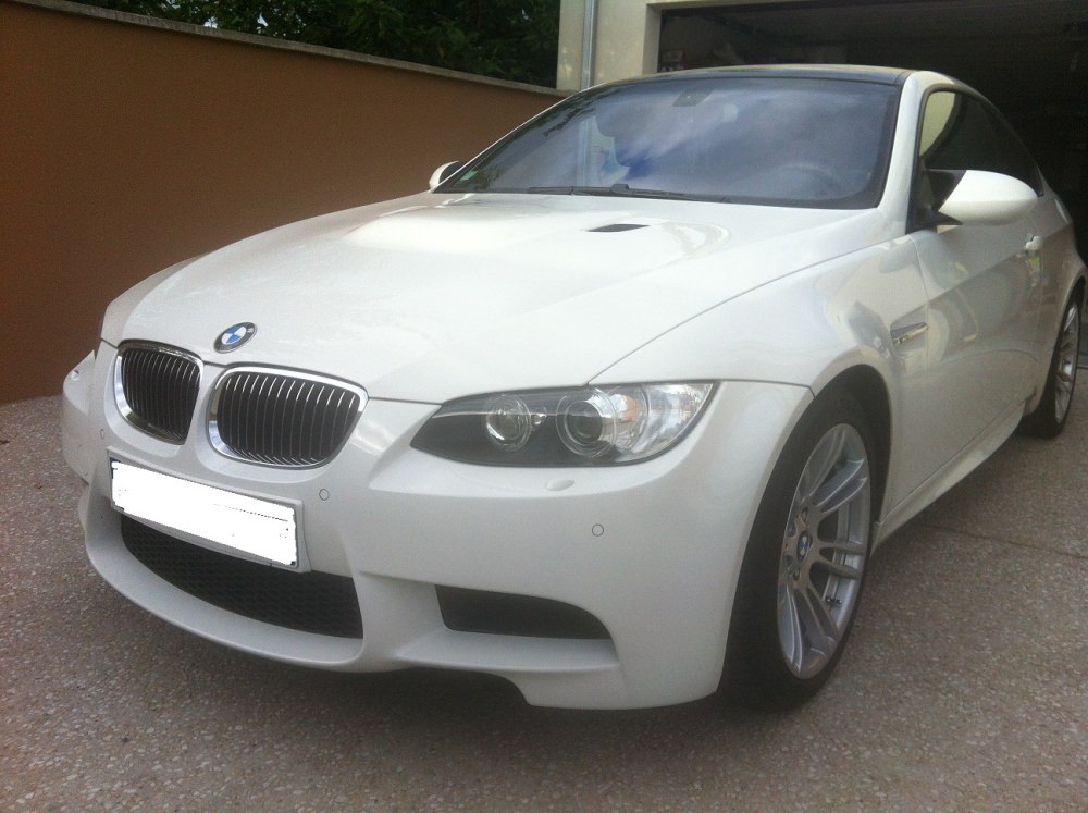

non juste derrière..
cales de 12 mm
ça donnait ça (sur mon ancienne, mais c'est pareil):
Il y a 1 heure, GEBm3 a dit :
cales de 12 mm
Ah oue ça fait roue de caddy quand même ?
Heureusement que ta mit des cales.
Modifié par Fred///M
Mais grave.. je ne sais pas comment ni pourquoi bmw a conçubet homologuer ces roulettes specifiques à la m3!!!!
Merci @GEBm3 pour ton retour.
Tu m'étonnes que cela fait roue de caddy, je n'aime ma M3 quand elle a ses roulettes.
