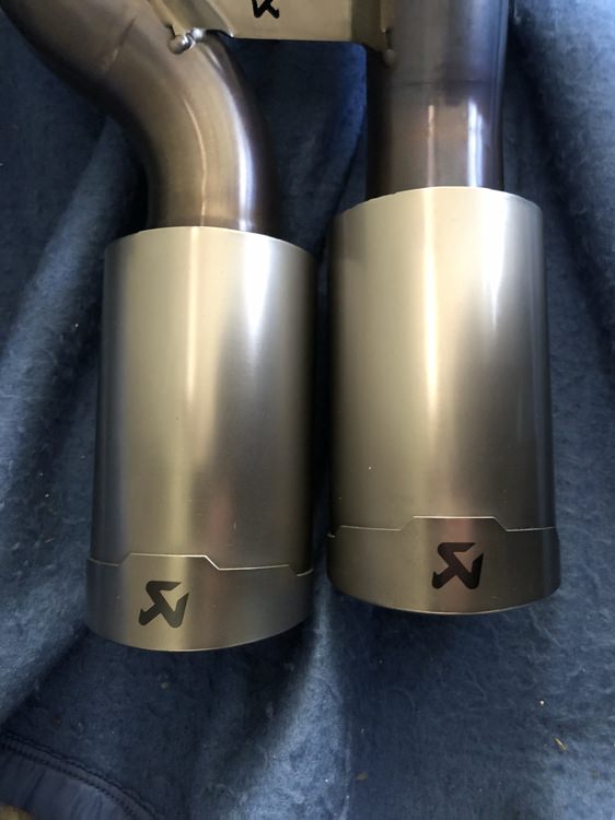

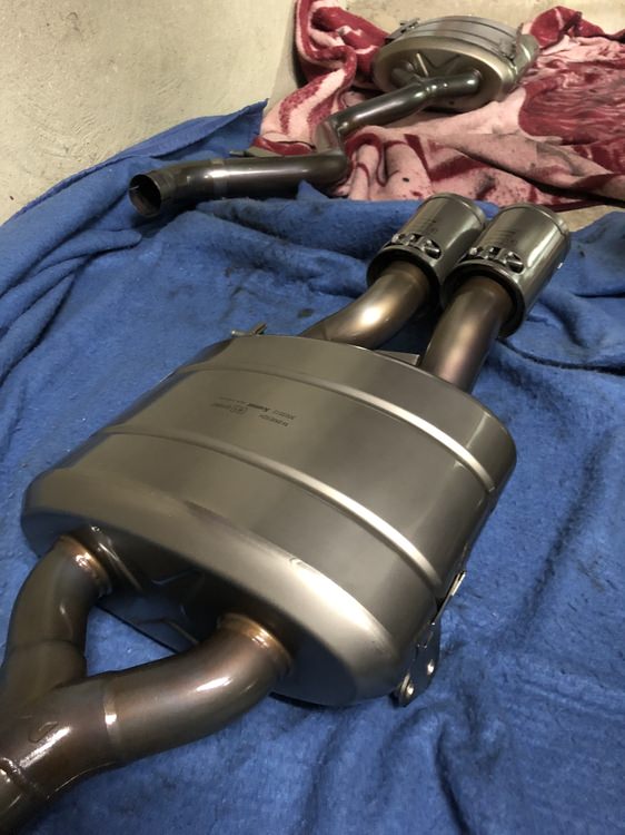

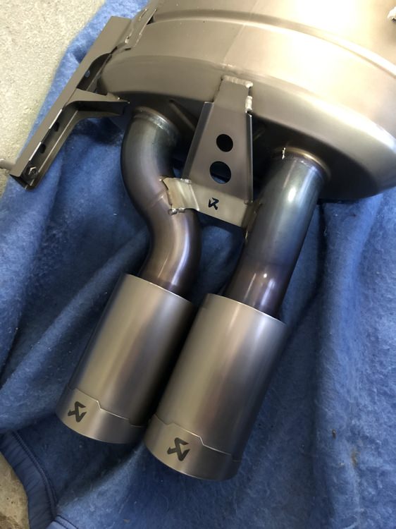

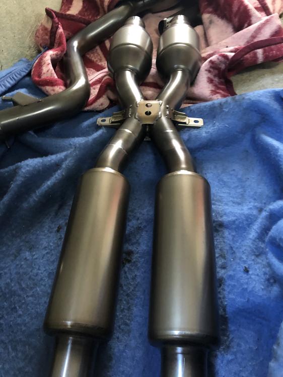

Voilà le résultat, du temps et de l’huile de coude...
Je m’attendais à de la qualité avec Akra et je suis pas déçu c’est le top, cette marque à le souci du détail !
Hâte de la monter et de faire bleuir le titane !

Quand ils sont propre je préfère les embouts titane !
Maintenant tu sait qu’avec de la laine d’acier et du Belgom on en vient à bout 😉

Je ne parle pas de propreté..
mais de couleur.

La couleur est revenu plus claire mais je pense effectivement que je devrais régulièrement passer un coup de Belgom sur les embouts.

en fait au départ, le titane est bien gris... et après il tend vers le jaune marron (dû à la chaleur)... et ça c'est jamais revenu...

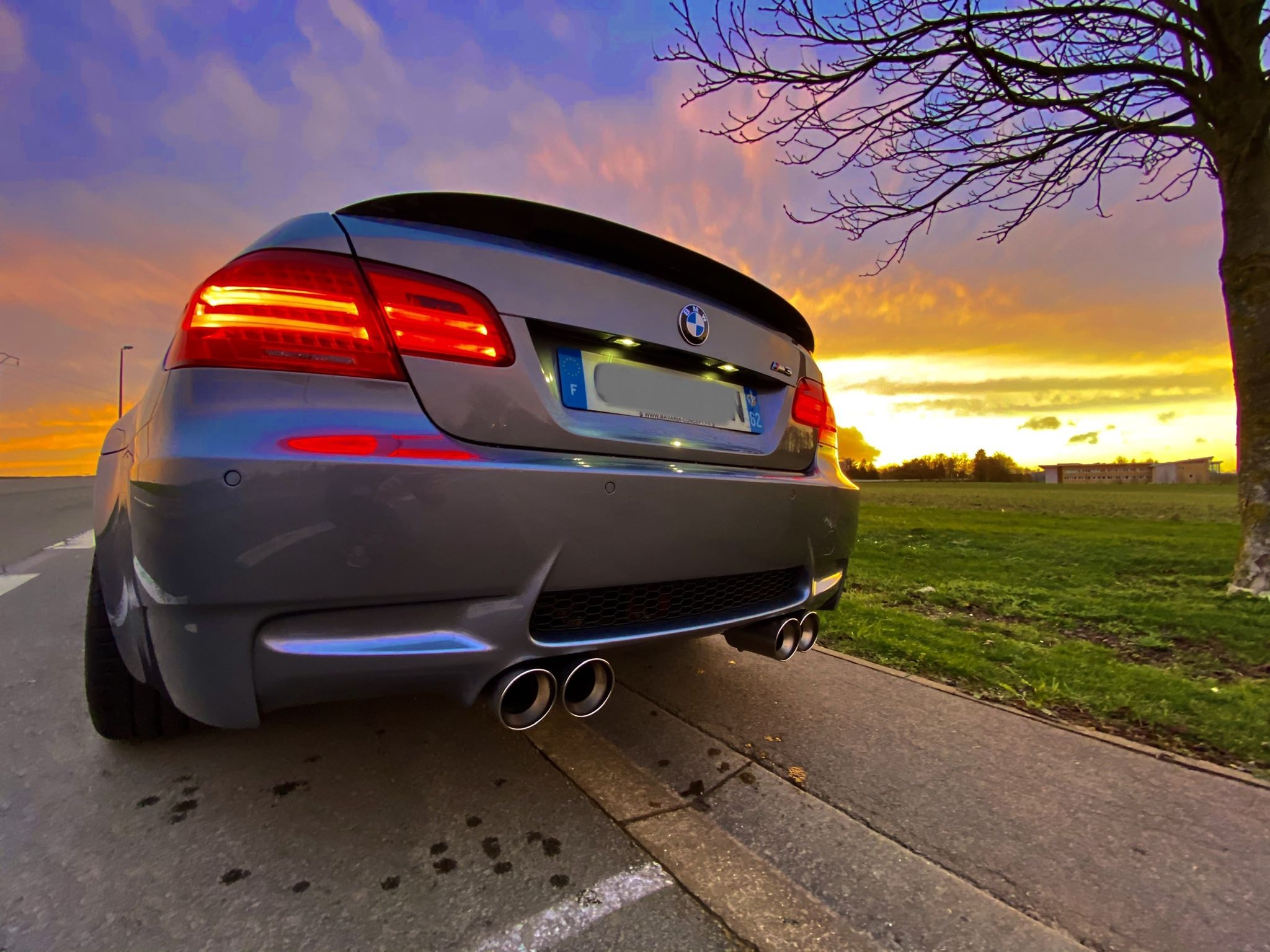

Quelque photos entre deux averses !

Elle est magnifique, les 359M anthracite sont superbes avec le spacegrau

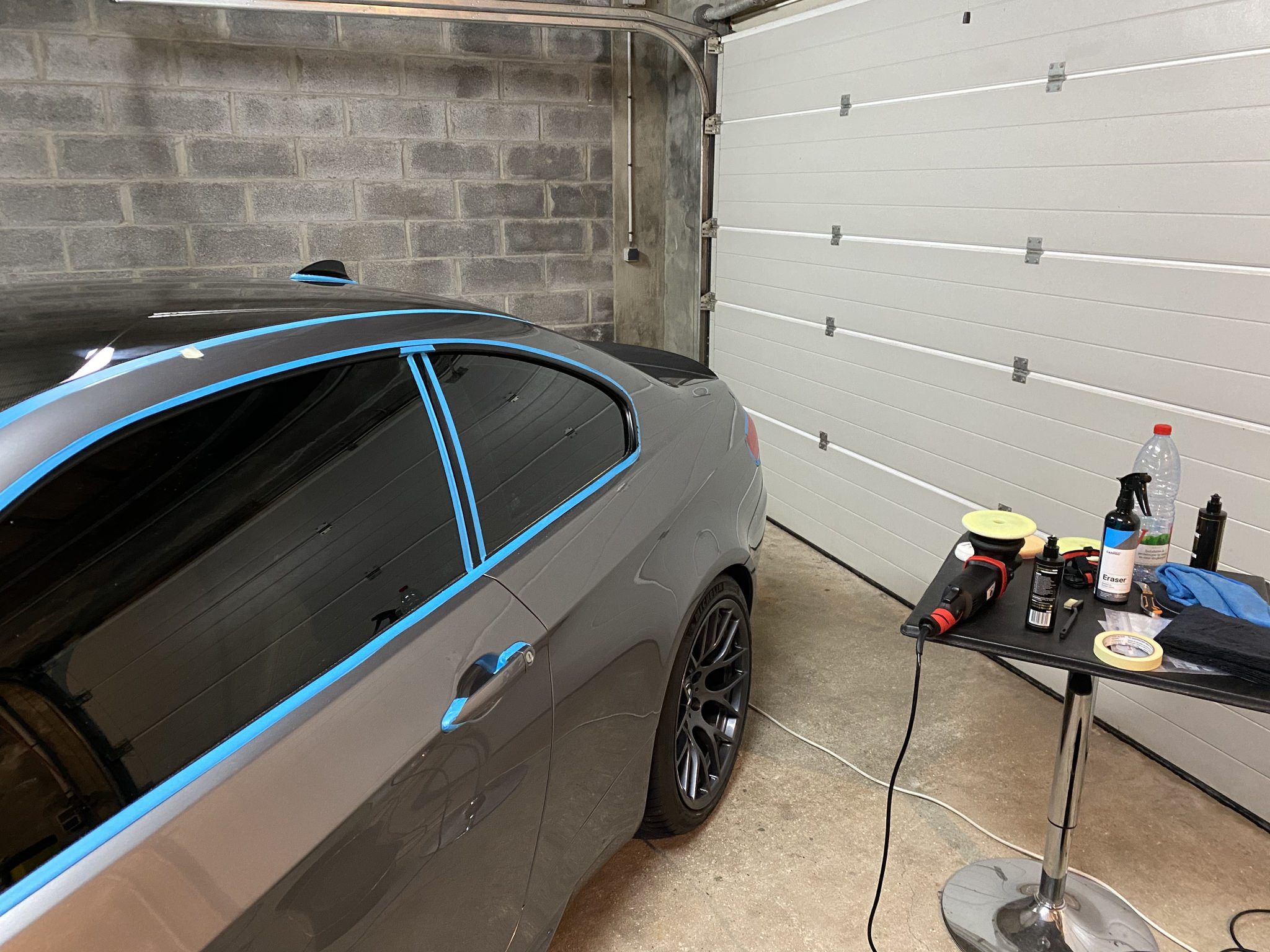

Avant ça j’ai profité du confinement pour lui refaire une beauté, le traitement céramique posé par un pro il y a 4ans ayant fait son temps je me suis décidé cette fois à le faire moi même.
Je me suis donc équipé de tout les produits et matériel nécessaire et j’ai appliqué toutes les étapes du detailing.
Pre-lavage / lavage / décontamination chimique puis manuel / polissage / dégraissage a l’IPA puis pose de la céramique en trois couches GTECHNIQ CSL+Exo V4

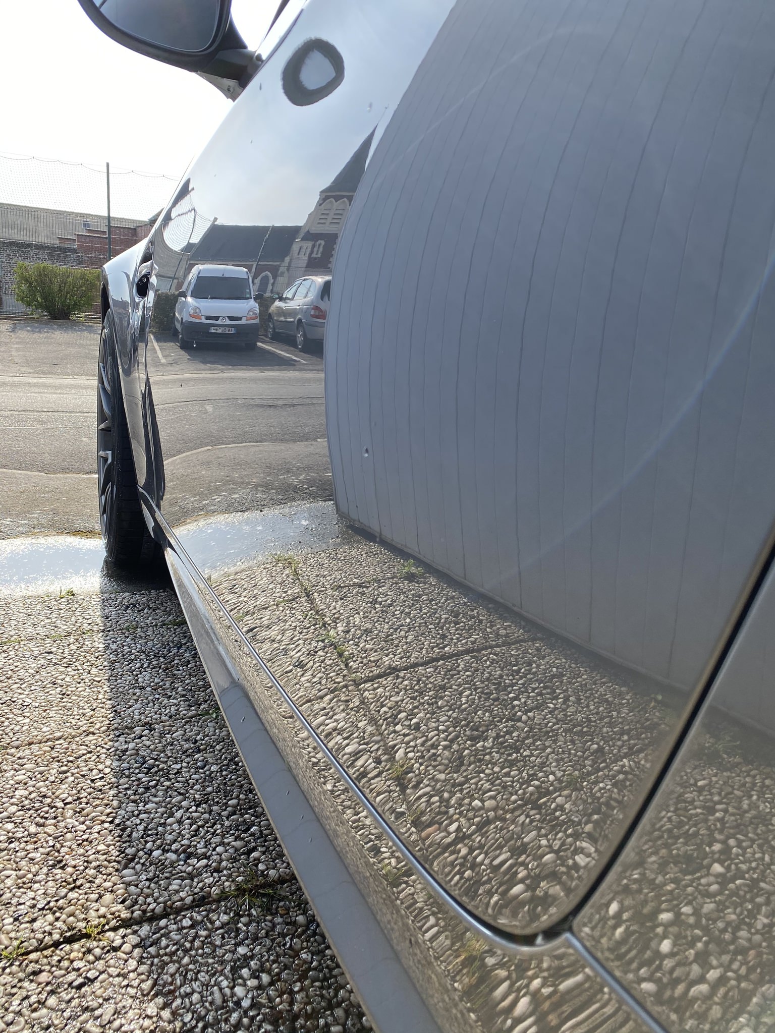

Ici on peut voir qu’après polissage la peinture est devenu un vrai miroir.
Les bas de caisse et le capot étant touché par les inévitables éclats de gravillons, ils partiront en carrosserie et je poserais la protection céramique un mois plus tard.
Une photo du résultat prise vite fait en allant faire les courses. Je pense que le résultat sera encore meilleur après le premier lavage et l’utilisation d’un Quick Wax à base de Carnauba qui donnera un rendu encore plus chaud.

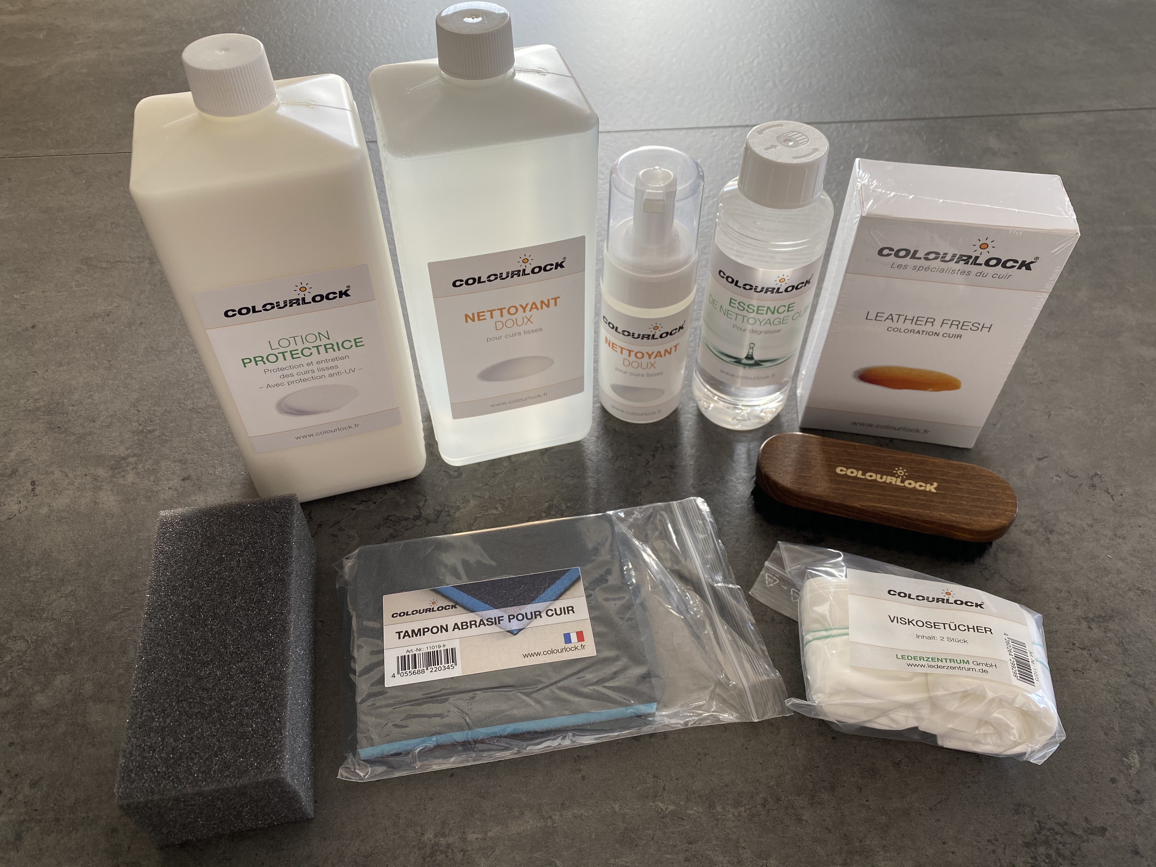

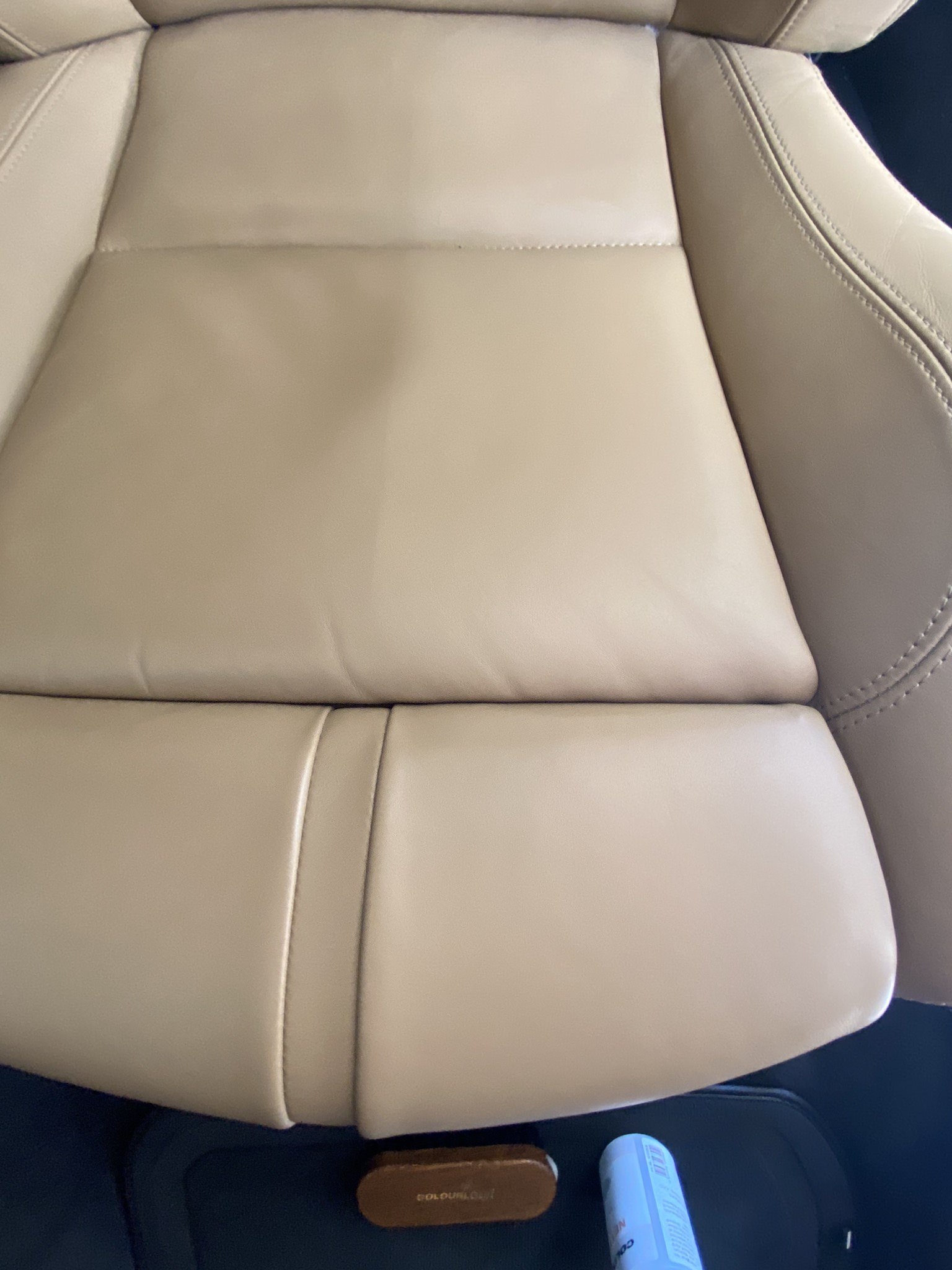

Je me suis aussi attaqué à l’intérieur avec le nettoyage des cuirs avec les produits colourlock.
Content du résultat mais il faut que je commande le nettoyant puissant pour enlever les traces d’une veste en cuir noir qui a déteint sur le cuir...
Une fois que ce sera fait je re-teinterais le siège conducteur qui est très légèrement usé au niveau de la partie du dossier qu’ont frotte en s’y asseyant.
