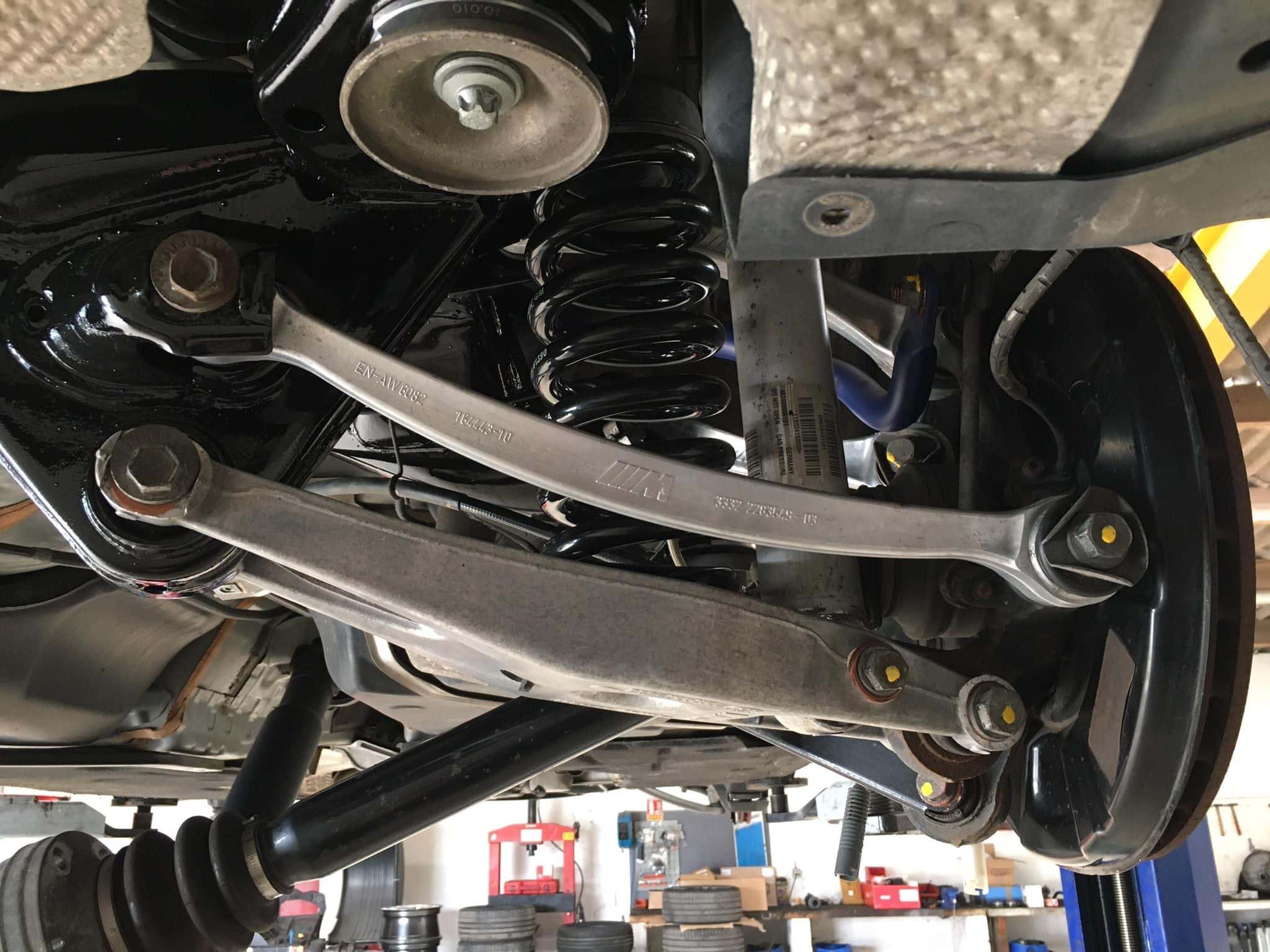

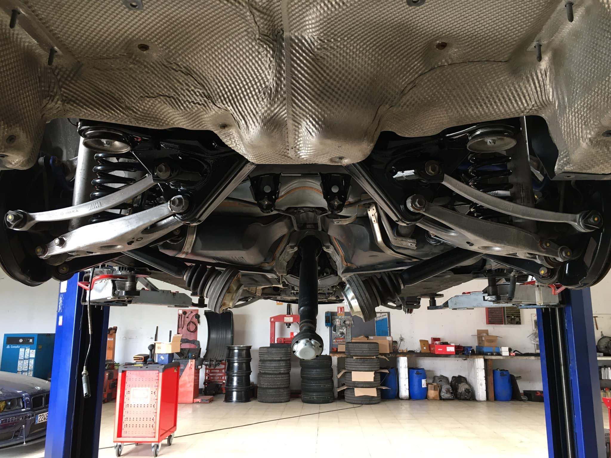

Alors la voiture est encore au garage, bien sûr je donnerais mon ressenti mais ce sera un ressenti global étant donné qu’en plus des silent bloc des ressorts court Eibach et des barres H&R ont étaient posé.
En effet, ça fait un gros changement

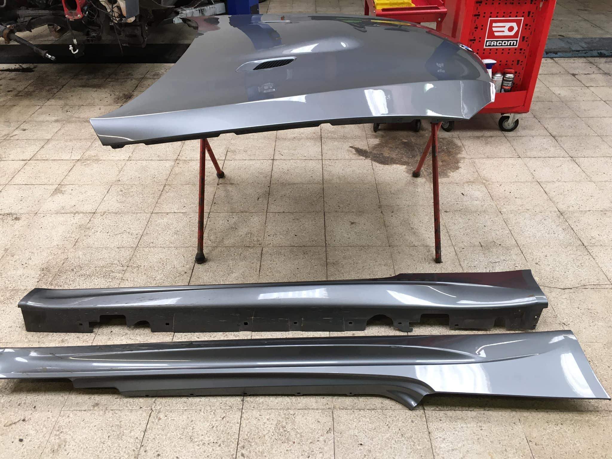

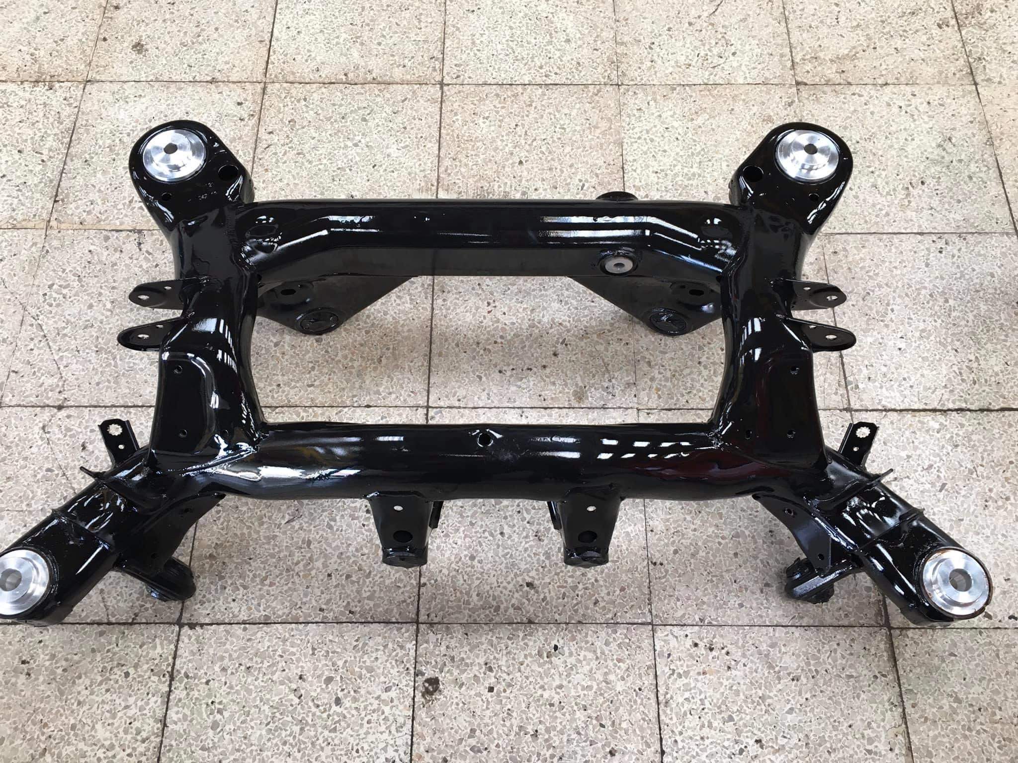

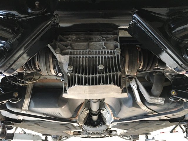

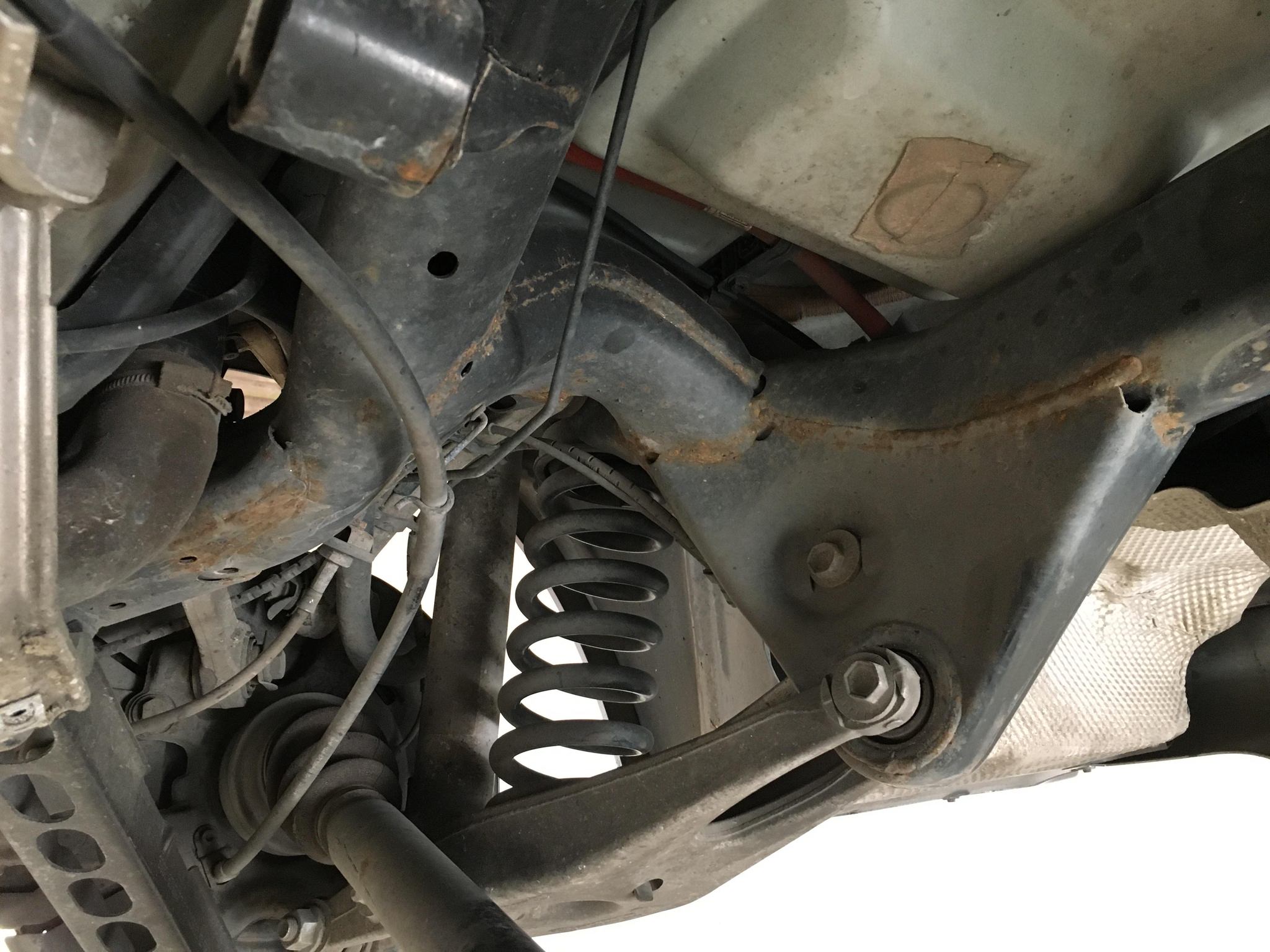

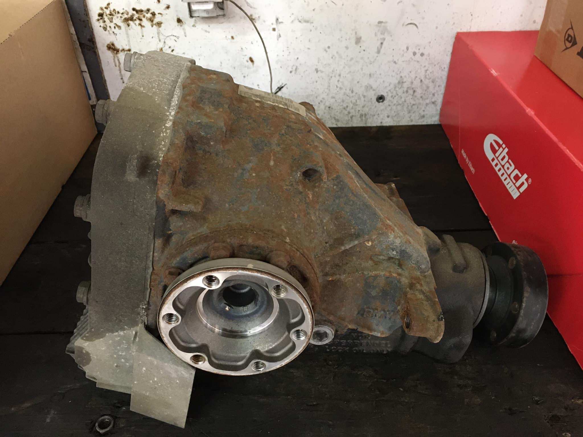

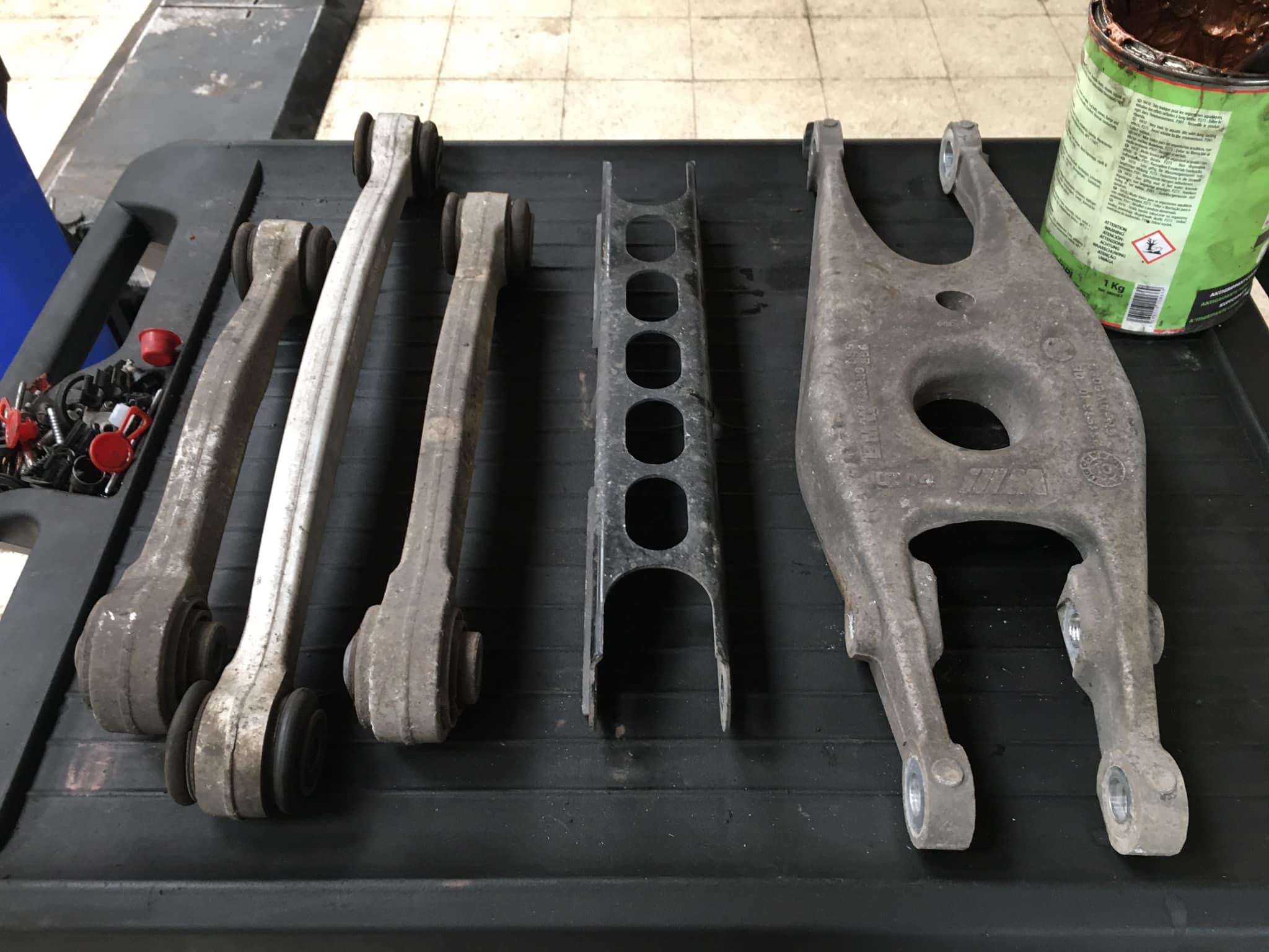

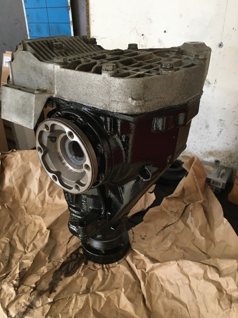

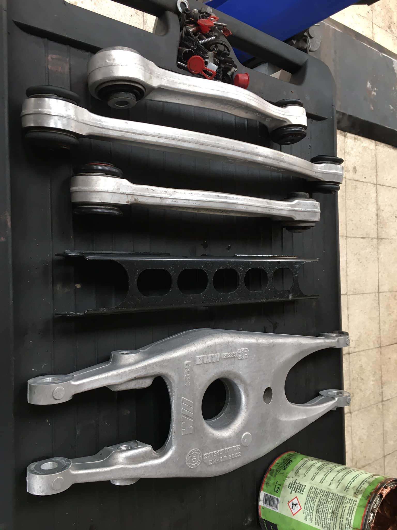

  • Capot et bas de caisse parti chez le carrossier...   A la base j’étais parti pour ne repeindre que le pont mais le berceau étant légèrement touché par la rouille il est parti en peintu

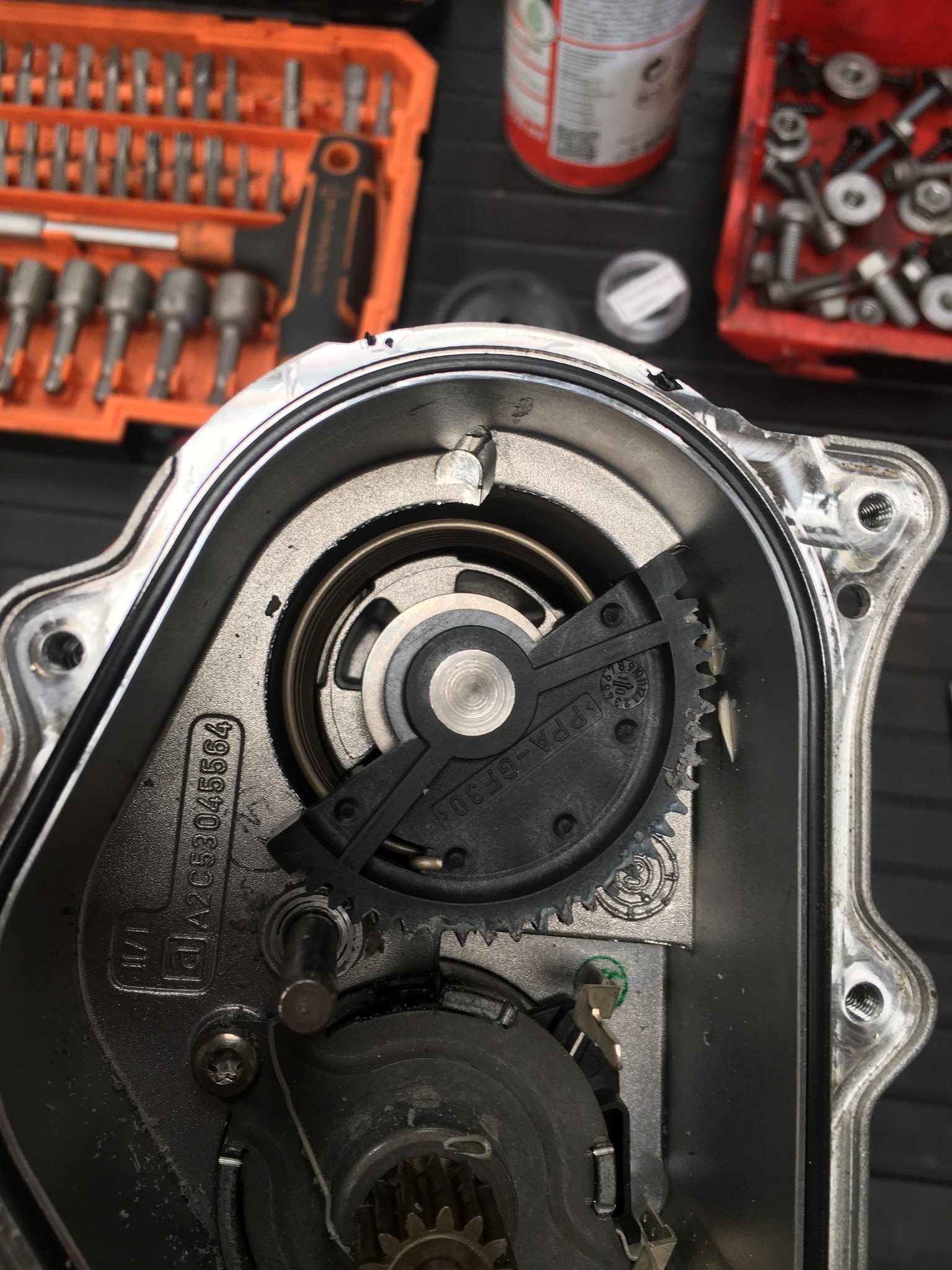

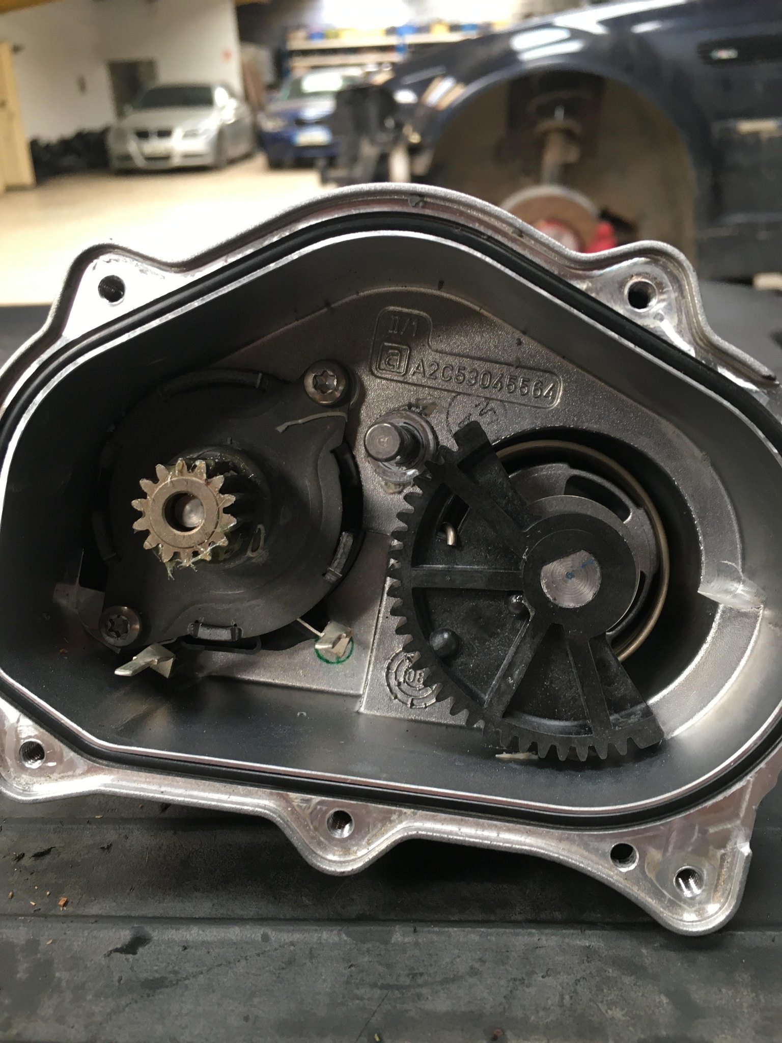

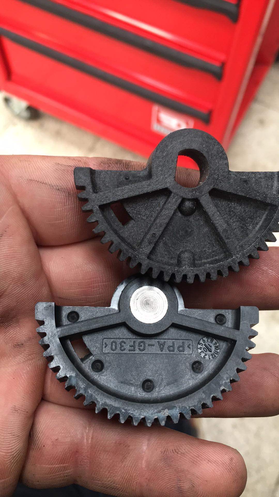

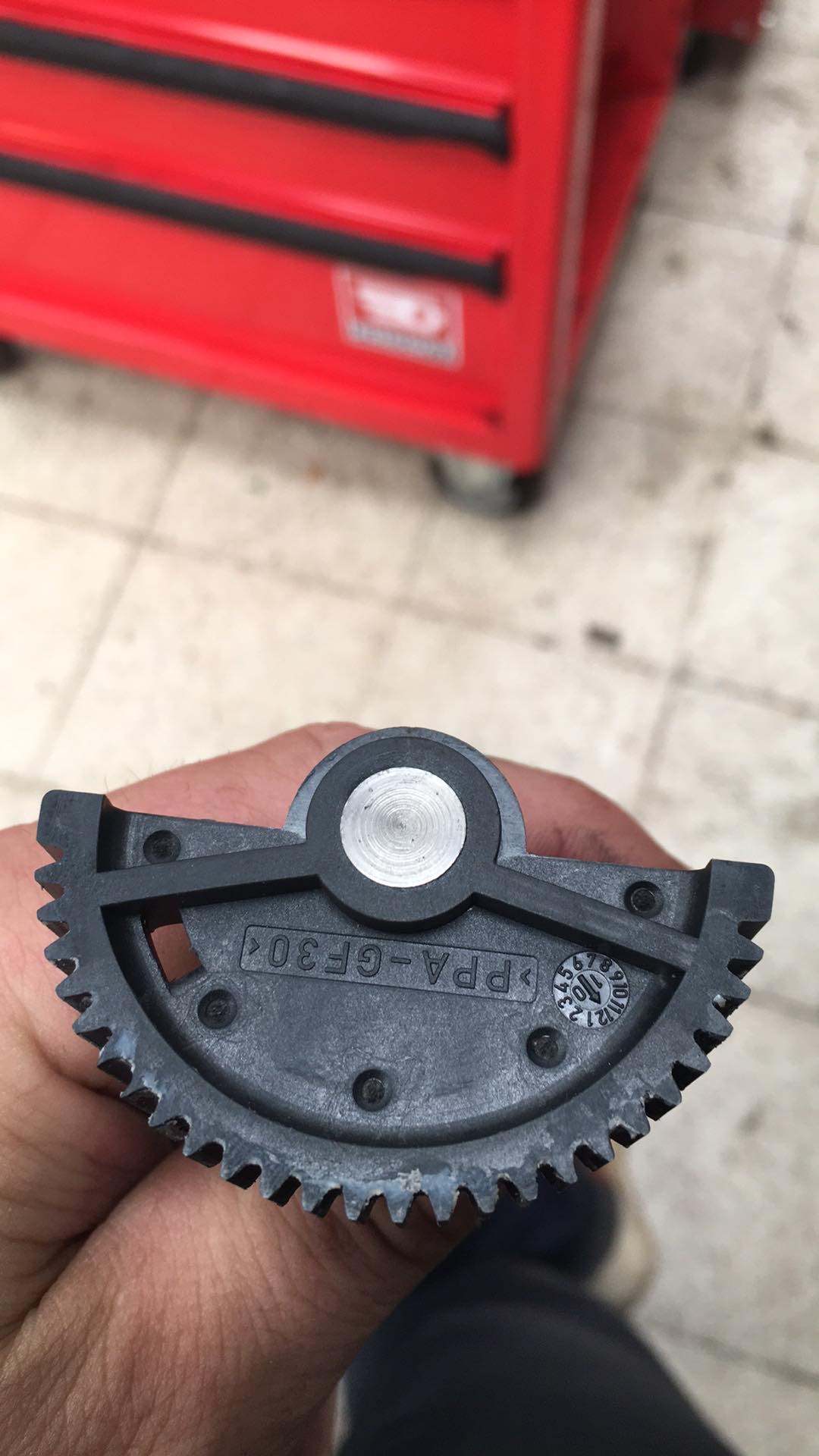

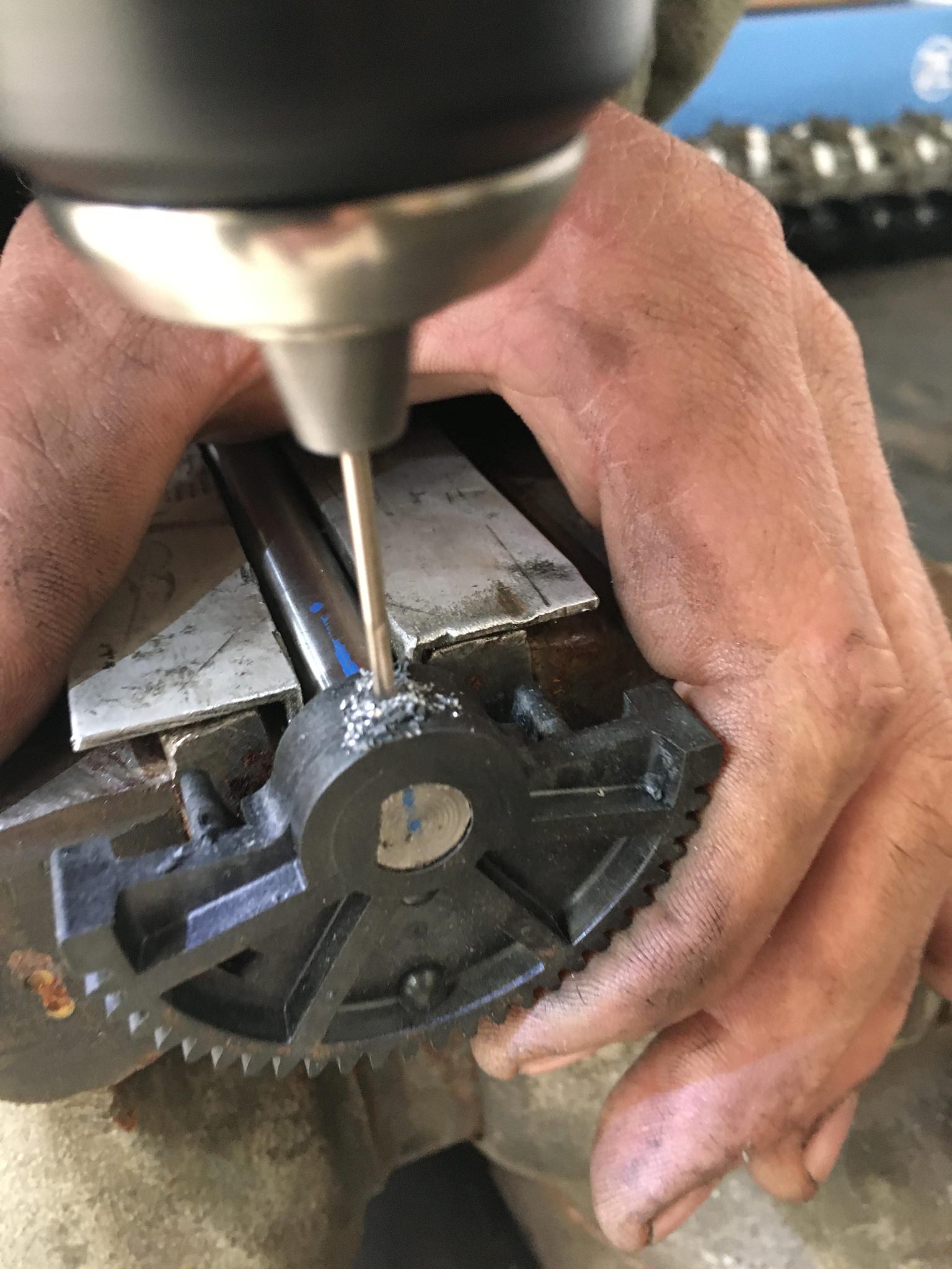

  • Aujourd’hui réfection des actuateurs de papillons en préventif, j’ai bien fait je pense que ça n’aurait pas tardé à se mettre en défaut.  Ont peut voir les copeaux de plastique et les dents
Ont peut voir les copeaux de plastique et les dents des engrenages en pointe :

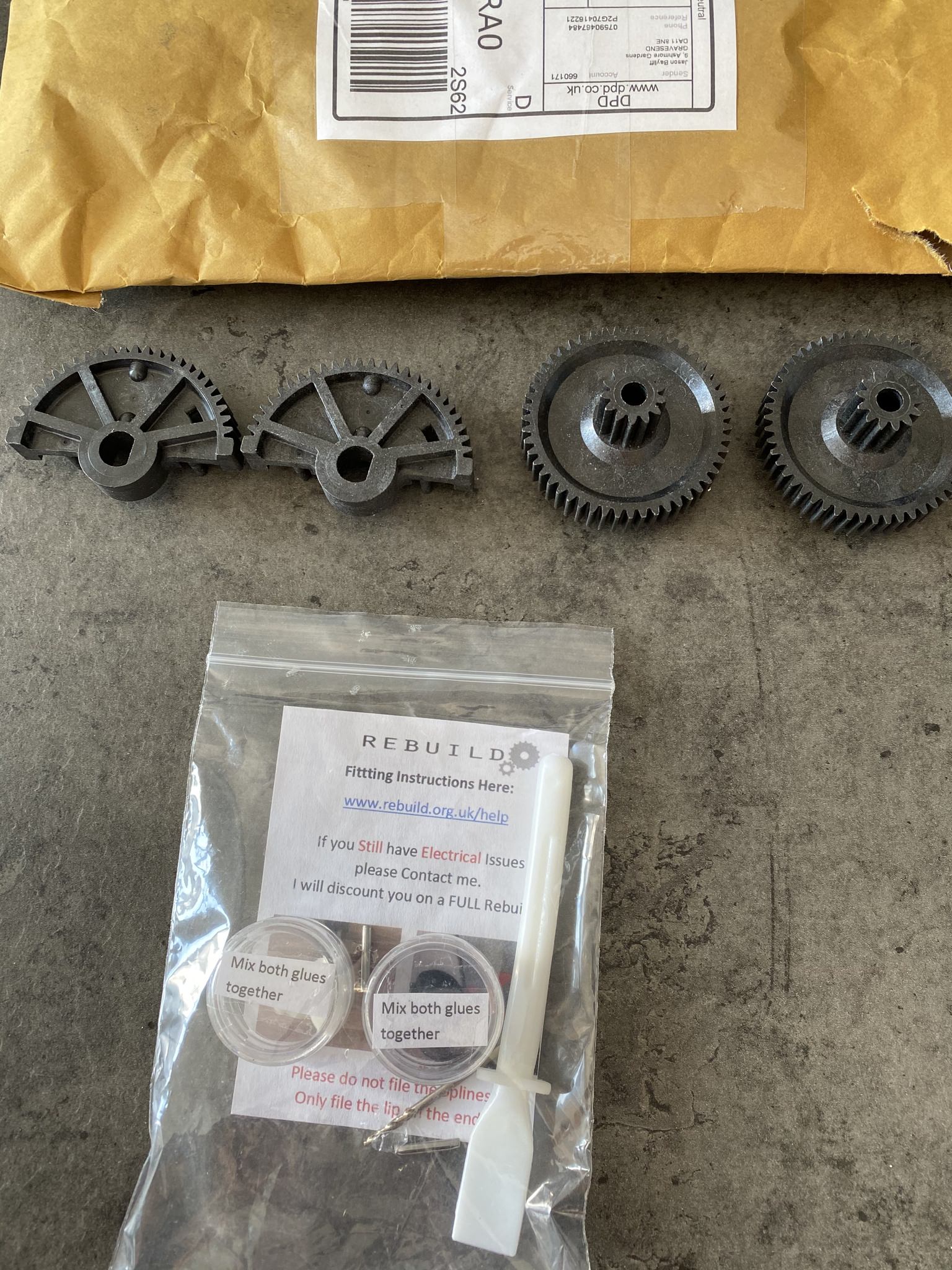

 L’ancien et le nouveau :

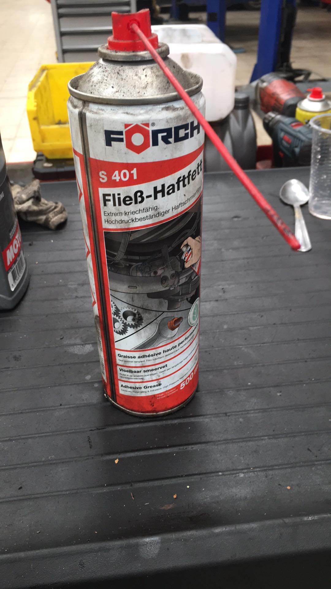

La graisse qui va bien pour lubrifier les axes de papillon.
Une bonne chose de faite, ça se fait assez bien ce changement de pignons ?
Tu vas voir en mode sport, elle va être un peu moins brutale
Ton mécanicien a effectivement l'air d'être top, le suivi pas à pas avec les photos j'adore.

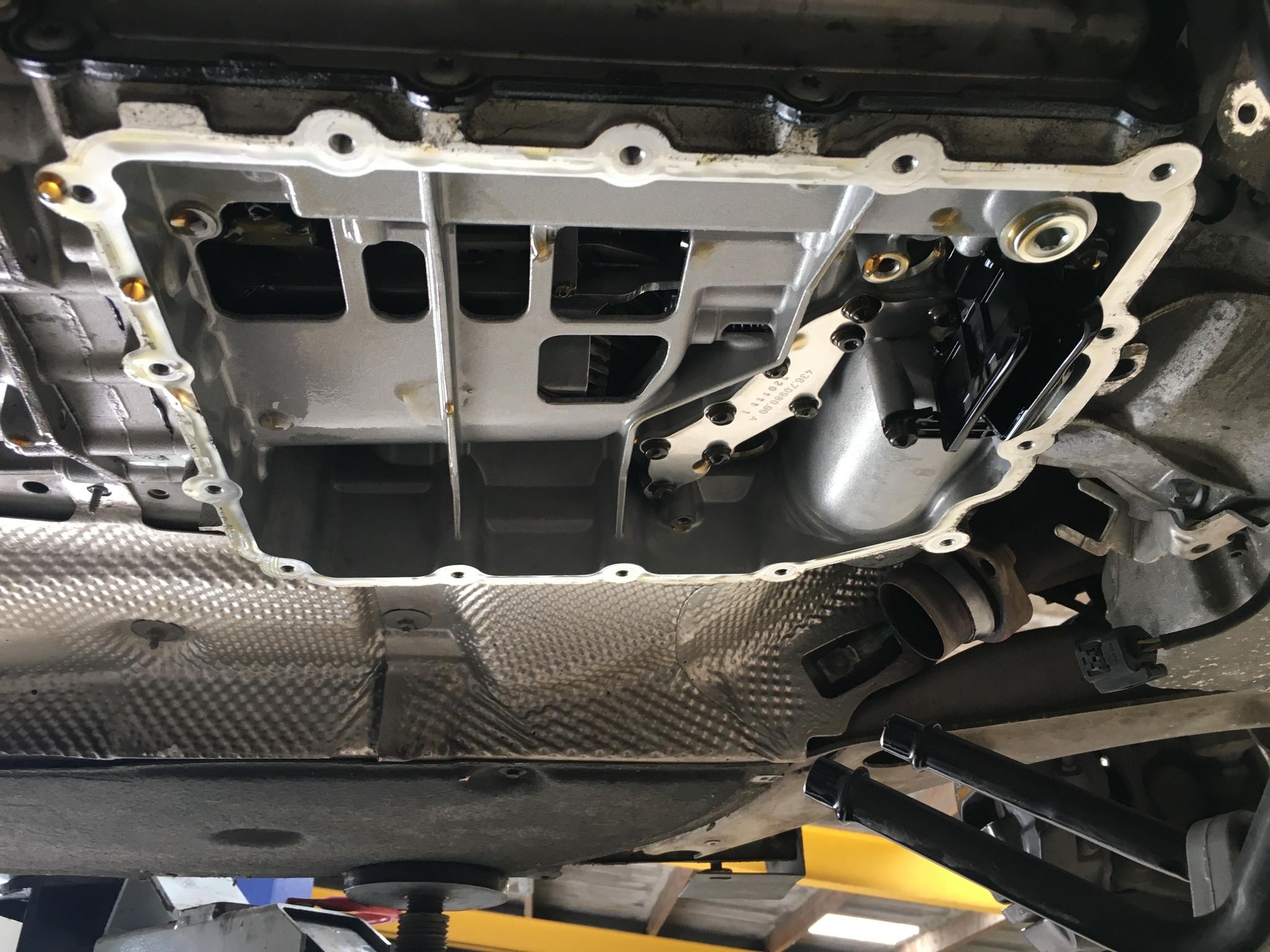

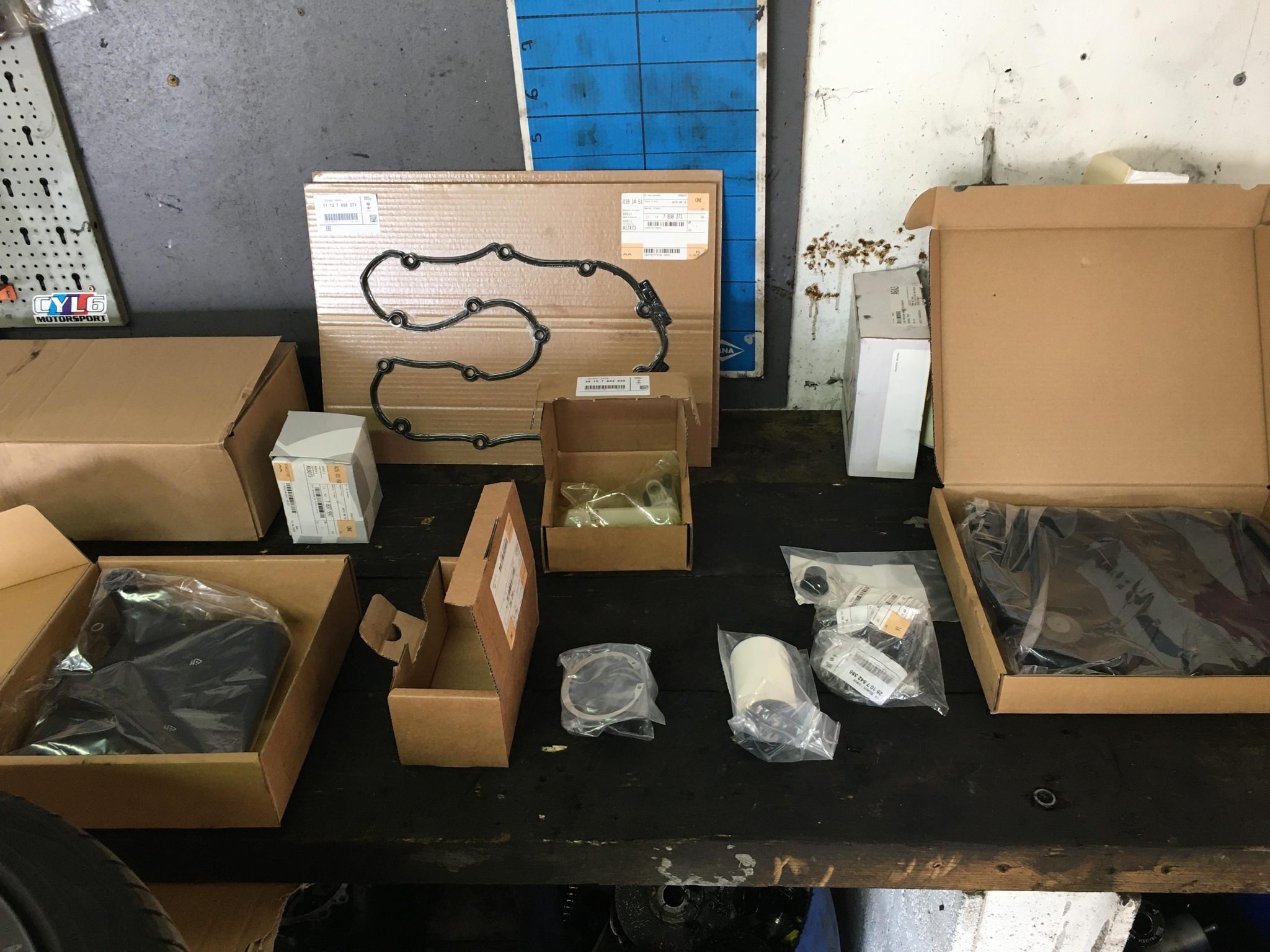

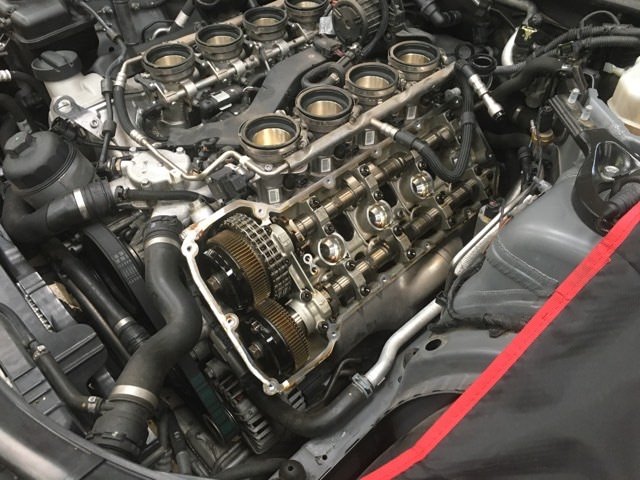

Vidange de la DKG avec remplacement du carter, filtre, crépine et pompe d’aspiration.
Et remplacement des deux joints de cache culbuteur, j’avais un léger suintement sur le cache culbuteur droit.

Ce suintement au joint de cache culbuteurs, c est un grand classique sur ces v8
Impossible de le voir quand on achète la voiture ? A part retirer la boîte à air ?
Il y a 2 heures, pausapuro a dit :
Pour ma part ça ne se voyait pas de la baie moteur mais ça suinté le long du carter d’huile.
Il y a 6 heures, GEBm3 a dit :
Oui mais heureusement que le forum est là pour recenser tous ses petits souci, ça permet d’avoir l’esprit tranquille et de savoir d’avance ce qui arrivera.
