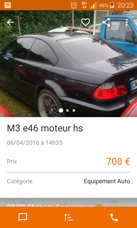

Autre solution, patienter qu'une boite SMG 2 d'occasion se présente sur LBC et vendue par un pro histoire d'avoir une garantie.
Si en soulageant ca passe bien..alors j'attenderais de tomber sur une boite d'occasion effectivement ;)
Il peut y avoir une boite SMGII a gratter là...
Oui ça passe bien, c'est juste que ça passe un poil moins vite vu que je relache à près de 100%.
Oui à creuser... Ou celle-là https://www.leboncoin.fr/equipement_auto/925656792.htm?ca=11_s mais ça reste un particulier donc il peut me la mettre profond bien comme il faut, aucune garantie...
