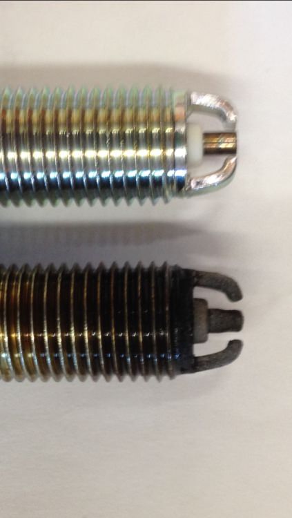

Salut,
je viens de faire mes bougies ,mon auto a 102000km et elles avaient été remplacé à 43000km chez BMW.
