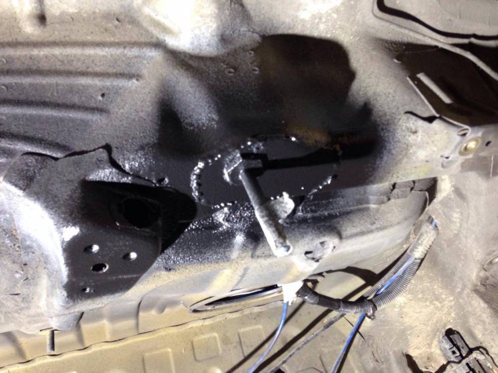

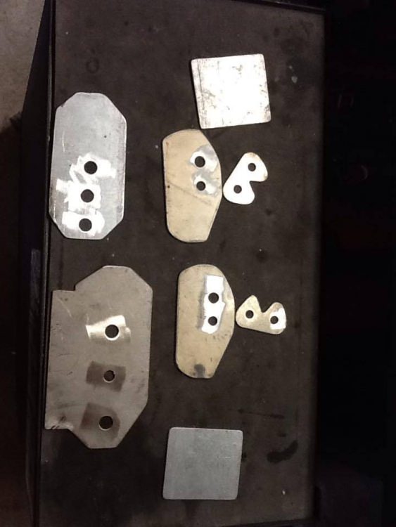

Salut, je me décide à présenter ma M3 fraichement acquise... c'est donc une M3 E46 bleu topaze, phase 1, 139000km tout rond, 3e main, carnet d'entretien etc... Elle est actuellement en travaux, j'y soude les plaques de renforts de fixation de berceau arrière, avec au passage remplacement des SB de berceau OEM par des Powerflex. La caisse n'est pas fissurée mais je le fais en préventif. Je prévois également d'y faire les coussinets car ils auront 100k km dans peu de temps.

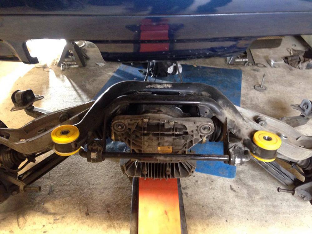

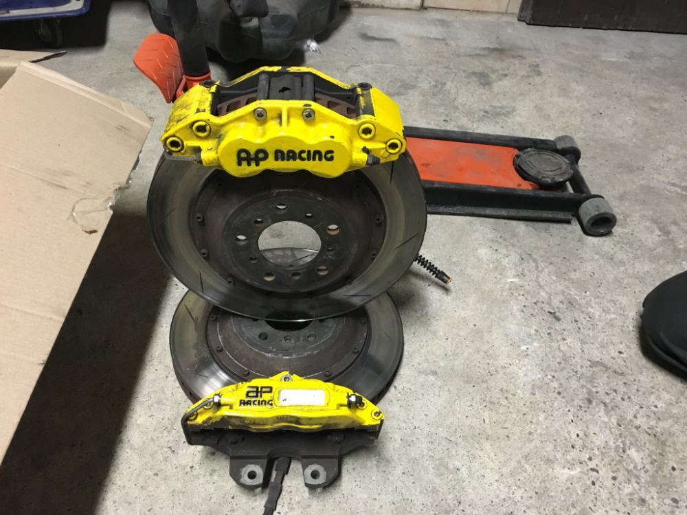

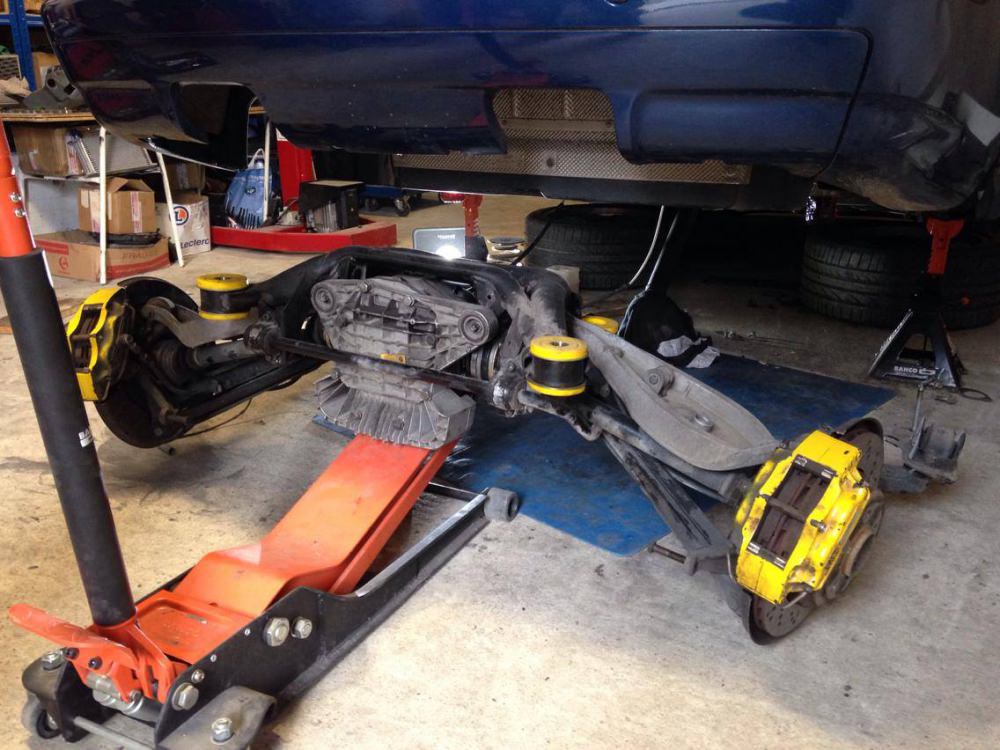

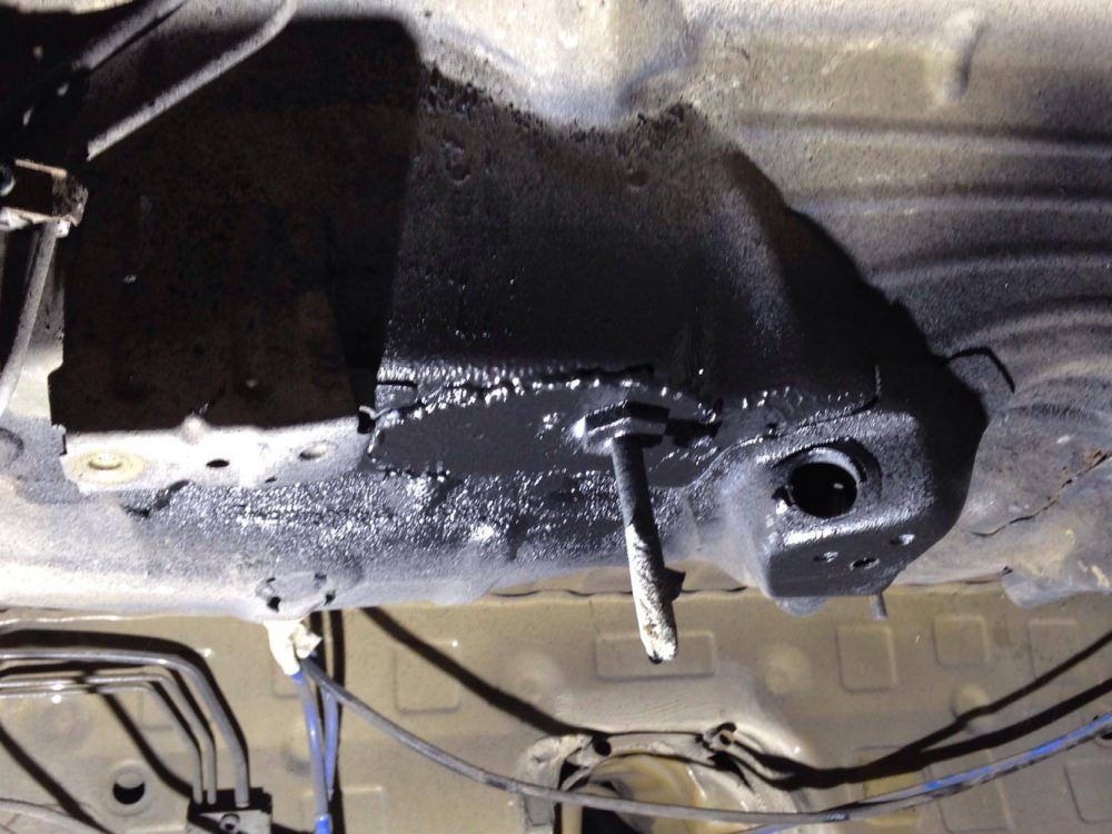

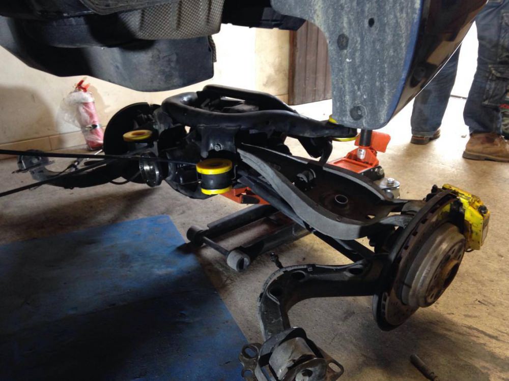

Sinon un peu de nouveau concernant les travaux et modifications. J'ai enfin pu aller récupérer mes nouveaux Freins AP Racing, je devrais plus avoir de soucis de freinage avec ceux là 8)
Les plaques de renforts de supports de berceau ont aussi été posées/soudées, ainsi que les SB de berceau Powerflex. Et bonnes nouvelles aucunes fissures sur la caisse :nickel4:
