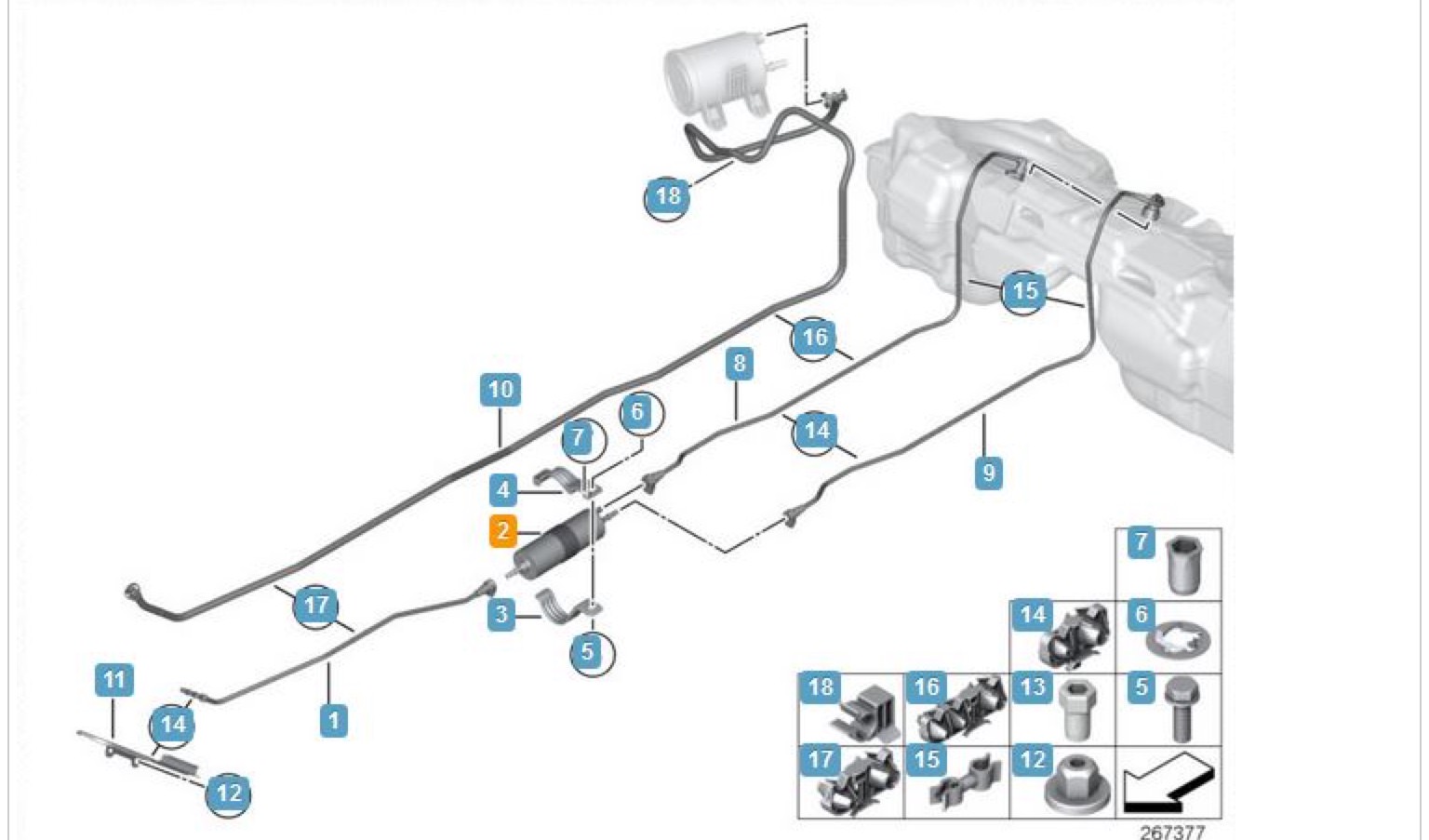

Pour info, le schéma technique du filtre s'il est à l'extérieur (option S1AKA), sinon c'est intégré dans la pompe du réservoir...
