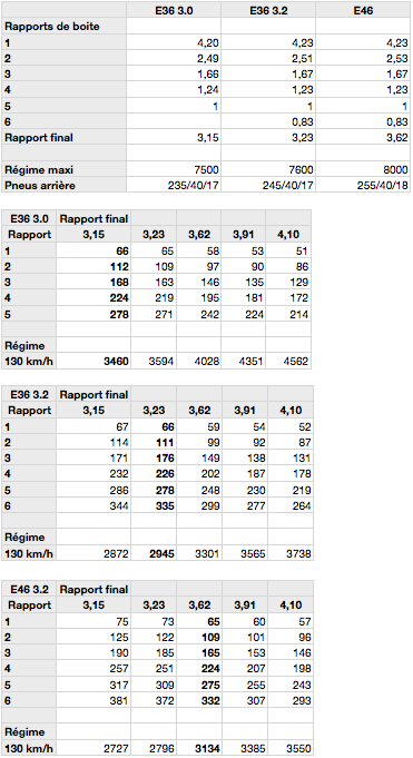

voila je compte refaire mon pont de ma 3.0 et par l'occasion changée de rapport et j'aurais voulus savoir pour une utilisation route uniquement quel serais le meilleur compromis 3.64 3.73... Ou existe t'il d'autre rapport mais pas trop court
Dans l'idéal je voudrais quelle atteigne sa v max plus rapidement sans trop la réduire (on peut pas tout avoir c'est vrai) et avoir de meilleurs reprise

en gros sur une 3l ( si tu n'as pas la boite 6 de la 3.2) le 5eme rapport correspond a la démultiplication du pont -> rapport de 1 donc pour la vmax sur route je te conseil un 3.64 voir plus long 3.40 si ça existe ? J'ai un 3.73 mais je piste ca fait un poil court, je suis a un peu plus de 230 en fond de 5.
56a9b73be0a34_rapportcouplecourt.png.e6f
voici une liste des rapports ainsi que les Vmax :)
sympa tes tableaux nasty ;) heureusement que je n'ai pas monté un 4.10 .....lol
