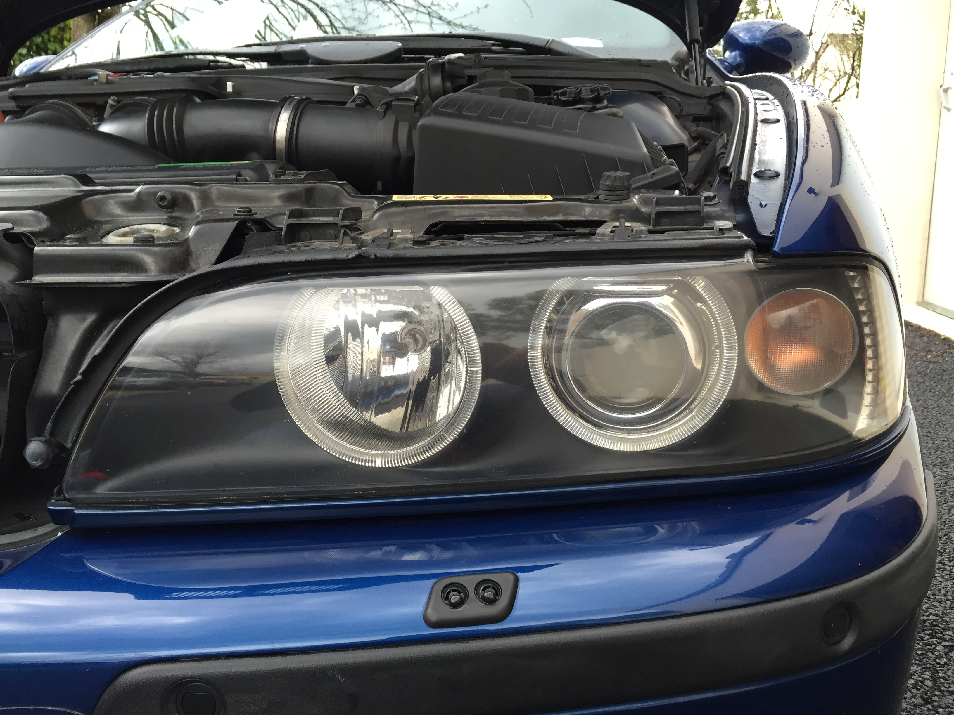

Un peu de news :
- j'ai changé mon capteur pdc qui était HS, tout refonctionne à merveille
- et j'ai rénover mes optiques, ponçage au 3000 à l'eau puis lustrage, je suis content du résultat

pas mal
tu as lustré avec quoi??? produit carrosserie ou spécifique phares?
Non polish carroserie Menzerna et ma lustreuse
