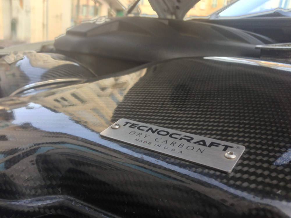

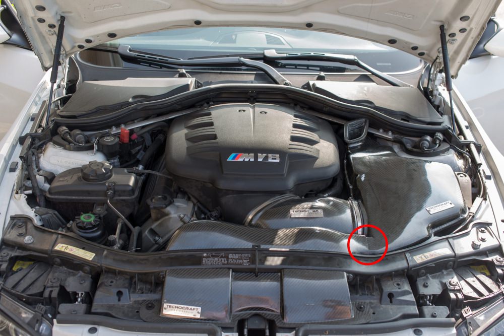

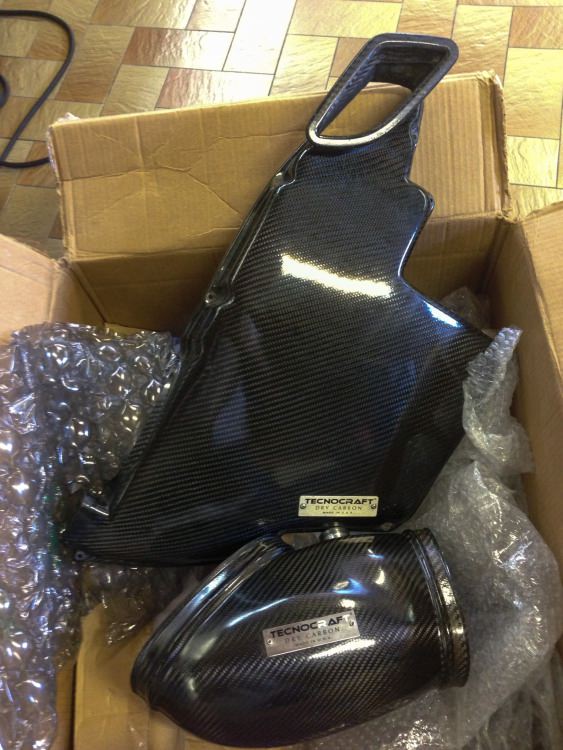

D'après les photos, la finition de GruppeM semble meilleure que celle de Technocraft (que je possède).
A priori, avec la GruppeM, il faut obligatoirement un filtre à air spécial "cornet" ; ce qui n'est pas de la Technocraft.
Dans la Technocraft, tu peux mettre le filtre à air d'origine BMW ou un filtre BMC équivalent si tu le souhaites.
A cet endroit (cercle rouge), c'est "carbone emmanché dans carbone", il n'y a pas de collier ni rien : le raccord est assez approximatif.
Est-ce que ça change quelque chose ou non, je n'en sais rien mais question finition, la GruppeM parait mieux à ce niveau là.
Pour ce qui est du filtre dans la Technocraft, je conseille vivement le BMC parce qu'en montant le filtre à air d'origine BMW, je me suis presque demandé s'il y avait une différence :ptdr:

Tu aurais des photos intérieur de la tecnocraft?
Je vais mettre une ligne complète ARMYTRIX décata et je souhaite mettre une admission, je cherche vraiment un bon rapport qualité prix avec de bonne performance. Comme le dit Jack78 mettre plus de 3k dans une admission ça fais mal.
Chez Shiftech Lyon ils ont fait une e92 avec ligne complète IPE et admission gruppeM elle prend 47cv donc le gain est quand même important. Ce que je souhaite savoir c'est si la tecnocraft a un flux d'air aussi important que la gruppeM
@Alpinestars64 Je n'ai pas vraiment d'autres photos mais tu voulais des photos de l'intérieur de quoi ? Non parce que la pièce qui ferme ne filtre à air n'est qu'un couvercle... ainsi elle ne doit changer que peu (ou pas) le volume du logement où il y a le filtre à air.
Je pense qu'à part les quelques solutions (contraignantes) abordées ici, il sera difficile d'augmenter significativement le volume d'admission.
Enfet la tecnocraft est juste esthétique, plus que performante à la différente de la grippe M alors?
La tecnocraft est juste un remplacement de la boîte à air de série pour une carbone si je comprends.
