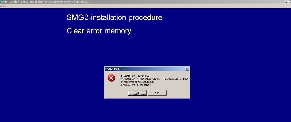

Salut à tous,
Ce matin je voulais me lancer dans une réadaptation de l'embrayage de ma caisse. Je lance le bastringue et au bout de 5 minutes, la procédure INPA plante et le message d'erreur suivant apparaît: "IFH-0003: DATATRANSMISSION TO INTERFACE DISTURBED" (cf. image)
Qqun d'entre vous aurait-il subit les mêmes ennuis que moi? (j'ai installé INPA avec le tuto de Mr Psycho et j'ai un Vag Com bleu comme celui indiqué dans le tuto).
J'ai vérifié beaucoup de paramètres: le port com1, la latence, arrêter l'antivirus, etc. Je ne comprends plus rien...

Il y a 6 heures, Pascoual a dit :
Salut à tous,
C'est le genre de bug qui me fait hésiter à le faire :|

Il y a 7 heures, Pascoual a dit :
Salut à tous,
Tu utilises quel cable ? Celui-ci : http://www.bcables.com/
Si oui, as tu bien les deux voyant en noir  Battery et Ignition sur ON ?
Merci pour vos réponse.
Yes ce cable.
A force de m'acharner, j'ai trouvé une chose étrange et INPA est parvenu à me faire une réadaptation complète!
Ce qui était assez frustrant c'est que tout semble fonctionner normalement. Je lançais une réadaptation, parfois ça me laissait ce message au bout de 2 min, d'autres fois au bout de 15 min!
J'ai lu des dizaines de pages, des tuto US, le FAQ INPA de BMW, etc. Rien n'y faisait.
Comme je déteste ne pas comprendre quand un truc déconne, je me suis entêté. D'un point de vue logiciel, je n'avais plus trop de marges de manoeuvre. Je me suis donc intéressé à mon ordinateur et au cable...
Quand je mets mon PC sur la batterie seulement, le chargeur débranché, ça fonctionne! Les trois tests sur la boite. Je suis content.
J'ai réessayé avec seulement le chargeur et pas de batterie. ça n'a fonctionné que pour 2 tests...
Je ne sais pas quoi en penser mais j'attends vos réactions
et du coup, ta boite fonctionne encore ?
Pas s'inquiétude, au pire même si le cable ne fonctionne que partiellement, on peut effacer les défauts et repartir!
il y a 1 minute, Pascoual a dit :
Yes ce cable.
Je sais qu'il existe des bugs avec les alimentations de portable... Mais celle là franchement c'est bizarre ;)
Il y a 2 heures, Pascoual a dit :
Yes ce cable.
malheureusement ce n'est pas moi,qui pourra pas t'aider avec un problème lié avec l'informatique.
j'éspère que tu trouvera,car je genre de bug avec pc est très vite irritant :|
Merci. Avec pas mal d'acharnement et de pugnacité, ça a fini par fonctionner. Quand je ferai remplacer l'embrayage et purger tout le système totalement, j'espère que cela fonctionnera!
Après toute cette réadaptation, la gestion de la boite est un petit peu mieux. Je le sens vraiment lors de démarrage en 1ère, le patinage est très réduit maintenant.
