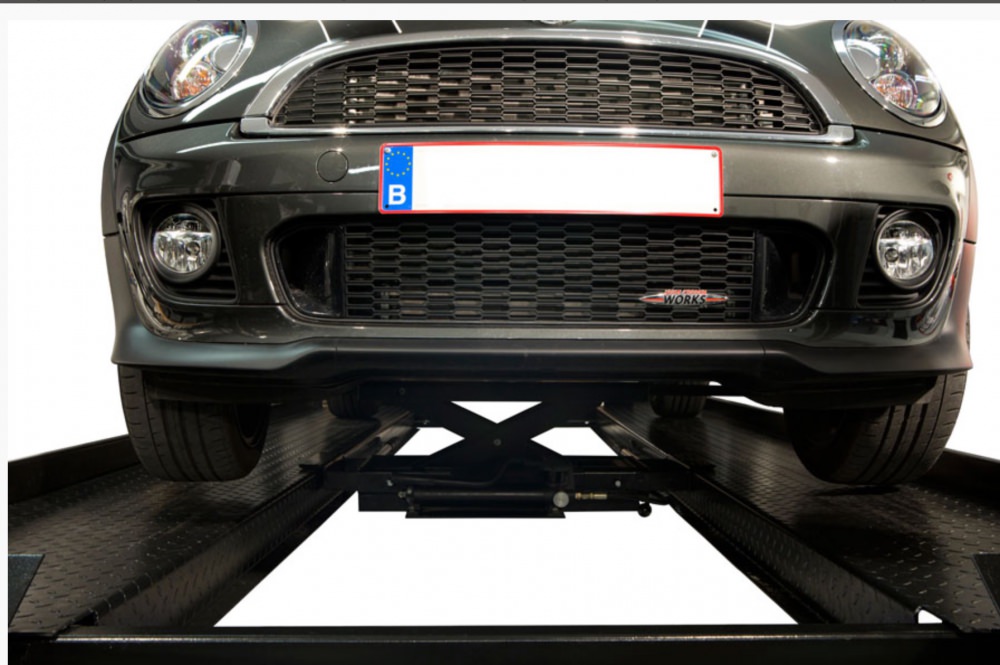

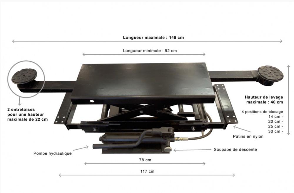

ou tu achète un truc comme ça :)
Cleverlift___Pont_Elevateur___Accessoire
Salut nasty,ton appareil de levage sur fosse me plait beaucoup pour ma fosse:nickel8:
A tu un lien?
