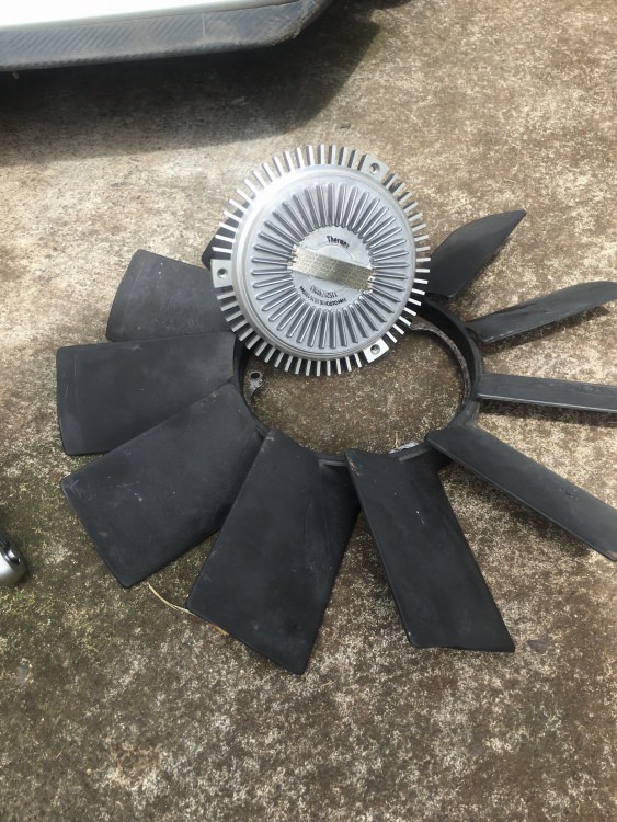

J'ai remplacé le relais jaune géré vitesse de ventilo auxiliaire ainsi que le 2ème, le vert...
J'ai aussi remplacé le viscocoupleur.. Depuis tout est normal, l'aiguille de t° reste bien à midi.
J'ai roulé une trentaine de kilomètres sans soucis, j'ai 9kms de route de montagne pour rentrer chez moi, l'aiguille est légèrement montée mais redescendue une fois sur le plat. Sans déclenchement du ventilo
Néanmoins, étant en rodâge, je ne dépasse pas les 4000rpm..
A suivre...

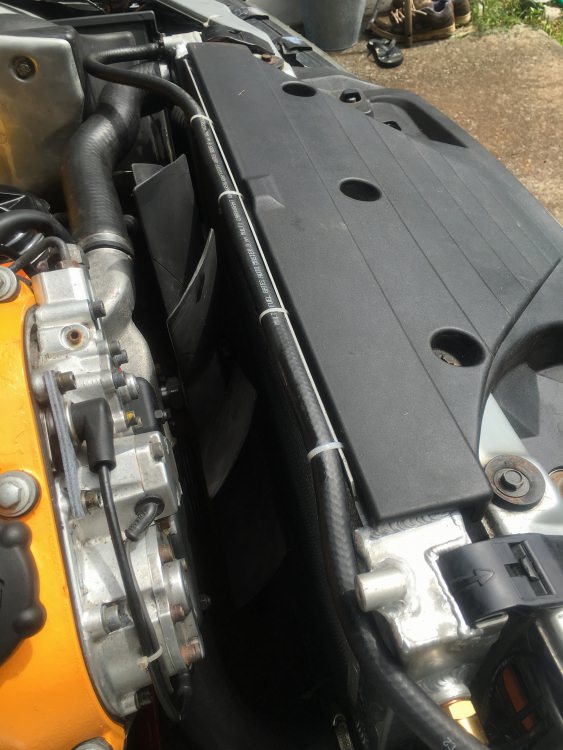

Et passage en radiateur alu par la même occasion...
