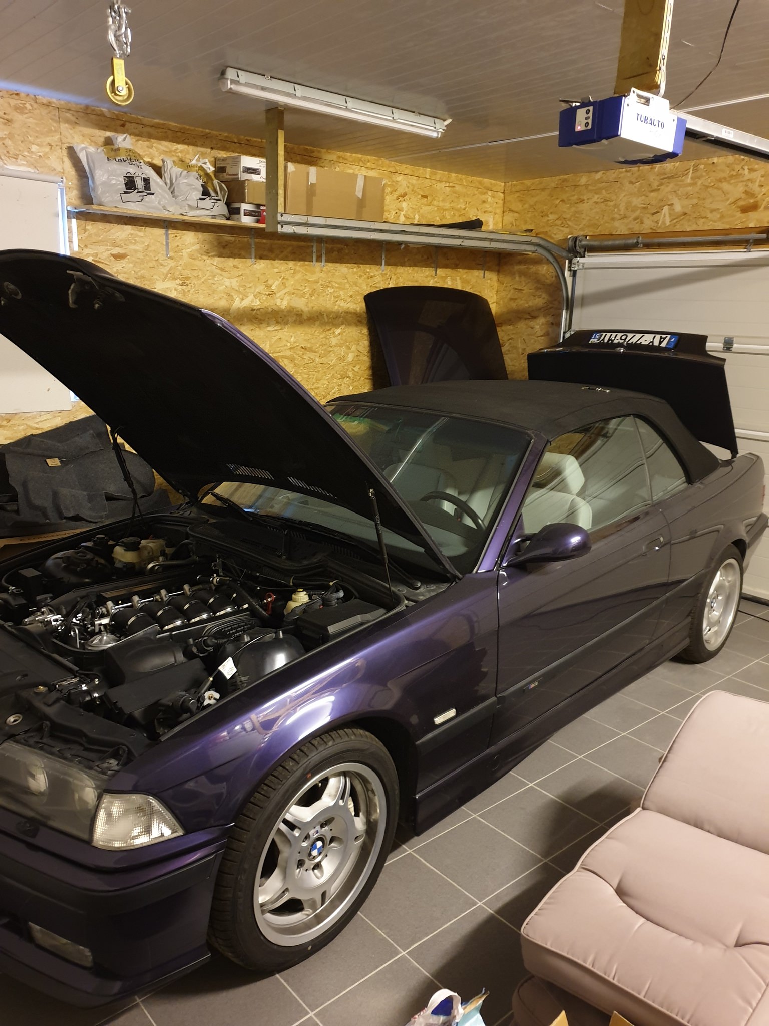

Elle trouve le temps long la belle,6 mois dans le garage c'est long,très long!
Cette boite va me rendre fou.

Je vais faire un dernier essai de réglage du câble bowden afin de pouvoir ensuite réaliser  l'apprentissage boîte et enfin purge du système SMG.
Ça c'est la version simple que j'ai déjà tenter plusieurs fois.
Sinon c'est conversion ,dommage mais j'ai bien envie de bouger un peu plus loin que les 30kms de sureté SMG.
