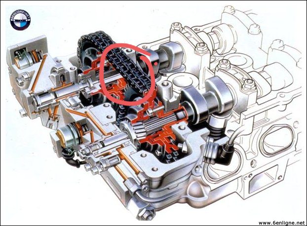

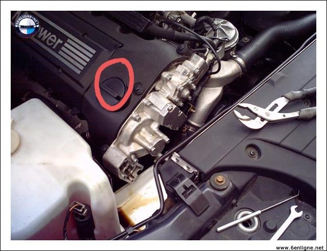

Sinon,je trouve mon moteur bien bruyant,surtout comparé a celui de l'E46,je soupconne le vanos malgré un fonctionnement correct de l'auto.
J'ai également l'impression d'un bruit de léger claquement sous le bouchon de remplissage d'huile mais uniquement au ralenti,je pensais a la chaine légèrement détendue mais la j'y connais rien..
Des idées, des pistes,des vérifications a faire..
@ACS3  et les autres ,help!!!

Pour le bruit c’est un classique, les rondelles Belleville.
Regarde déja au niveau roulements de galets de la courroie accessoire, tendeur automatique, etc , ensuite chaine détendue pas possible a ton kilométrage et ça doit faire un raffut ce genre de truc
Pour ton vanos, je suis étonné que tes rondelles fassent du bruit a ce kilométrage..
Perso j'ai cru que mon vanos faisait du bruit alors que le bruit venait du tendeur de courroie accessoire HS...  depuis un vrai régal.

Pour le bruit je sais bien qu'à distance c'est compliqué, et je sollicitait @ACS3car la voiture etait chez lui il y a peu et que peut être il avait pu trouver le moteur un peu bruyant.
Pour le bruit au ralenti ,je le localise plus ou moins sous le bouchon de remplissage d'huile,quand je pose ma main a cet endroit je ressens la vibration.
Uniquement au ralenti,c'est peu être moi qui psychote mais je trouve ce vanos bien bruyant par rapport à la E46.
tout est dit avant ... tassement des rondelles bellevilles
il y a 10 minutes, ACS3 a dit :
Merci jp,avais tu trouvé le moteur bruyant toi qui as l'habitude ?
Comment remédier à ce pb,changement uniquement des rondelles ou refection complete du vanos?
Ca peut se faire soit même ou il faut passer par un pro?
Quels sont les risques de rouler comme cela?
Merci les amis
il faut à minima deposer le vanos , et recaler la distri avec les piges ...
donc chez un pro ...
Merci les amis
Oui uniquement chez  acs3  pour ton vanos
Il y a dépose calage etc c est un sacré taf et de précision aussi et a mon avis fait lui changer tous les joints aussi de toute façon se serait obligatoire
Moi il grognait depuis bien longtemps ( je pense bien 6000 km ) quand j ai été lui faire une jeunesse en Normandie
Et depuis nickel- Chrome
Donc je pense tu peut rouler comme ça encore un peu
Il y a 3 heures, CORT45 a dit :
C est plutôt ça le problème
Vends moi ta E46 😁😂 avec deux autos tu peut faire plein de comparaisons
Tu aurais eu que la E36 tu t en serais inquiété plus tard

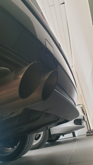

Tu as quoi comme silencieux dessus ?
il y a 52 minutes, pack m a dit :
Elle est vraiment belle ta M
Merci,et toi tu as la seule que je connaisse qui soit plus jeune que la mienne de quelque jours lais plus jeune ou moins vieille plutôt...
il y a 24 minutes, bmistes a dit :

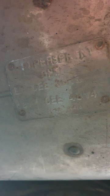

Bonne question,sur le silencieux il y a une plaque supersprint mais suel modele?
Les sorties font 70 mm ,ont elles été recoupees en biais, je ne sais pas mais en tout cas le son est juste parfait pour moi,très supportable sur long trajet et sportif à souhait...
Street alors je pense, et non Race si le bruit est supportable.
Avec street seul sur la voiture, ça fait presque moins de bruit qu’un silencieux d’origine sur une 3.0l
De toutes façons s’il est en une seule pièce droite c’est un race. S’il est en deux pièce coudées c’est un street
une race seul, c’est juste comme il faut niveau bruit 👍🏻
