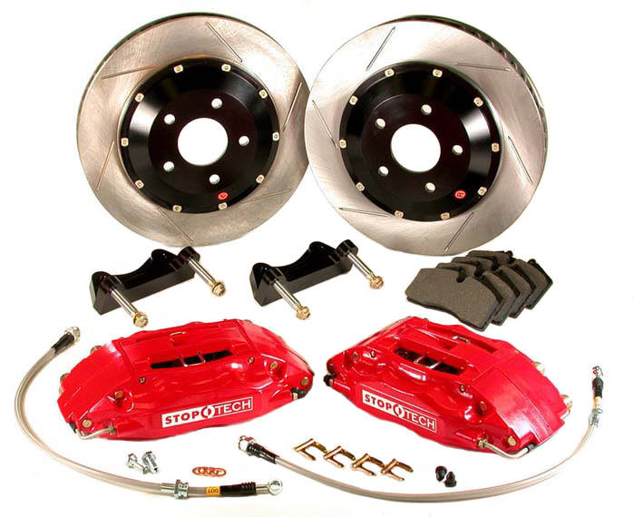

StopTech, Brembo, Tarox... :nickel: kit complet en 4 ou 6 pistons pour l'avant déjà ça serai pas mal.
tu aurai une adresse et une idée des prix ? c'est a faire monter soi même ?
pour les prix, je ne sais pas mais compte plus de 3000€ pour un kit avant et je ne te conseille pas de les monter toi même sauf si tu es du metier! pense aussi à la garantie qui saute si ce n'est pas monté par un pro.
Sinon tu as la solution alternative et beaucoup moins chèr, ce que j'ai fait pour mon 3.2l, c'est de mettre un loockeed haute température, des plaquettes sport et des durites en inox. Ca a bien amélioré l'endurance de mon freinage.
ici un kit 355mm 4pistons 4900$ c'est sûr que c'est beau!!
il est trop beau ce kit !!!!
je pense que je vais etudier ta deuxieme solution ...
merci beaucoup !

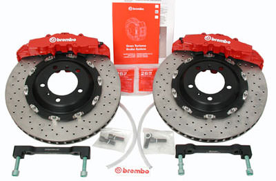

Bonjour PtitPrince,
Pour faire suite à la reponse de Dr No, il est vrai qu'il existe un très bon Kit chez Brembo. Je pense, pour ma part :lol: , que par rapport au Kit StopTech il offre plusieurs avantages :
Brembo GT Brake System for the BMW 5-series (E39)
1. Dimension du kit 15", comparativement à du 14"
2. 8 Pistons
3. Le prix 4295$ - soit env. 3500€ si on compte les différents frais
Résultat : Même système de freinage que le ///N500 :?:
P.S. : Pour les fous fureiux, il y amieux mais c'est plus chère :lol:

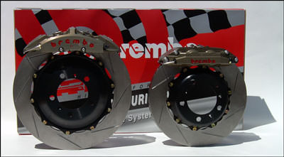

Brembo Le Mans Racing Brakes for the BMW M5 (E39)
Front Brakes: 15" (380mm) rotors with 8-piston calipers
Rear Brakes: 12.9" (328mm) rotors with 4-piston calipers
Prix : 12500$ :nickel:
