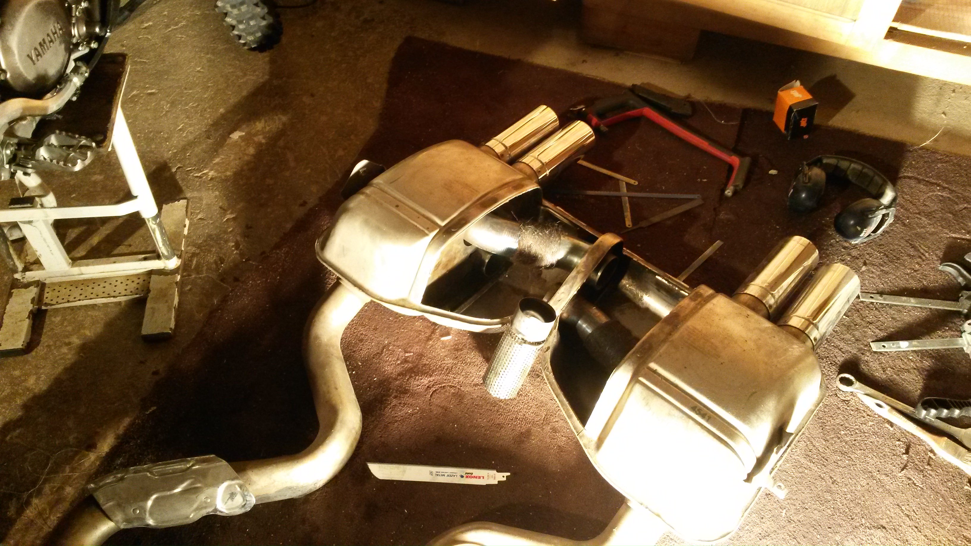

T'as fais la méthode des 4 tubes perçés remplacé par des non perçés?
Seulement les 2 tubes d'absorption principaux. Les 2 autres ça ne sert à rien, il y a très peu de trous et il y a une sorte de tresse métallique enroulée autour.

Bonjour par le dessus c'est mieux pour ne pas voir les soudures une fois l'échappement poser... par contre pour un acces plus simple il faudrait coupé une fois de chaque côté en fonction du tube perforé
corriger mois si je me trompe
on a décider de couper sur le dessus avec la personne qui me fait ça pour passer le contrôle technique sans problème

Nous avons ouvert que le dessus pour ne pas voir les soudures en dessous.
Du coup il y a très peu d'accès pour faire le tour du tube lors du soudage.
