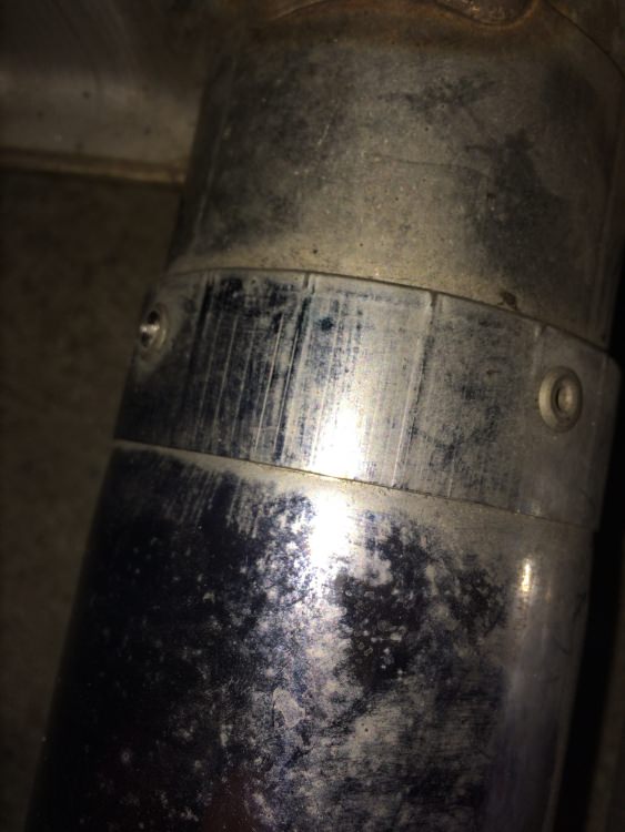

les amis help j'essai de démonter les embouts sans succée ... j'ai donc percé avec une mèche les rivets jusqu'à que la pastille s'enlève et j'ai remis un coup pour percé la paroi du rivets désoler si je me fais mal comprendre j'ai pas les mots juste ...
je mets les photos des que mon mac a fini d'importer mes 893 photos bordel .....
et pardon j'ai pas fini l'embout ne bouge pas d'un poil j'ai donner un coup de marteau mais ça bouge pas
aidez moi svp
Modifié par Nipsey

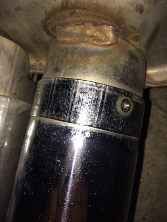

voila un avec et sans pensez-vous qu'il y a encore les rivets qui bloque ??
j'ai enfin réussi a trouver un gars qui a un tour pour découper les bord joli mais j'arrive pas à les enlever LOL je suis une brèle :paf:
Il y a 1 heure, Nipsey a dit :
aidez moi svp
Tu dois seulement faire sauter les 4 rivets.
Après je pense qu'il faut tirer bien fort, à la limite essaye de passer un tourne vis plat sous les embouts pour les faire sortir
