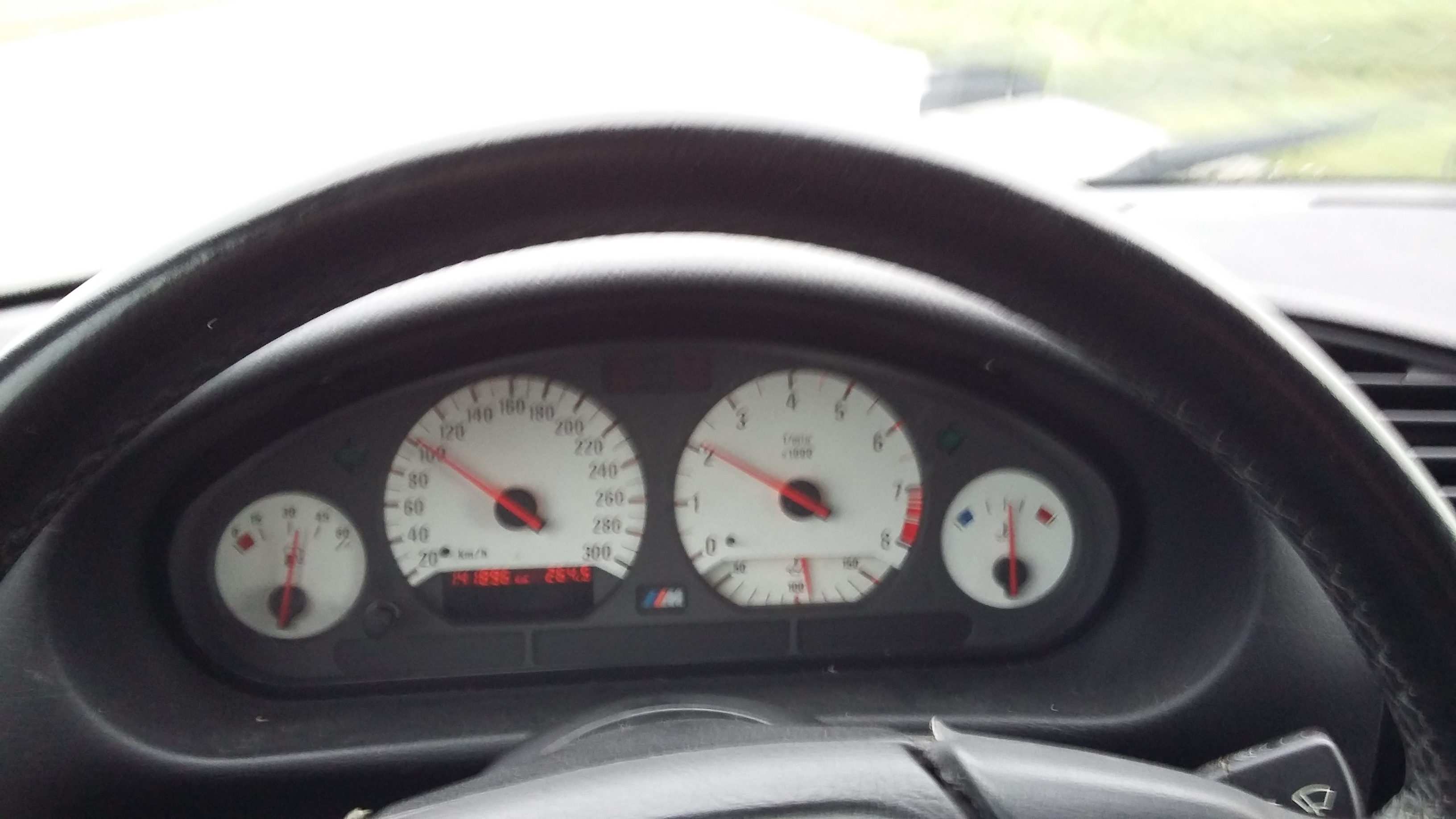

pour savoir pour le pont , tu te mets à 2000tr/mn en 6 et tu regarde ta vitesse ...
tu nous donnes la vitesse et nous on va te dire ce qu tu as comme ratio de pont .
exemple :
90/95 = origine
80 = 3.62 ...
la taille des jantes ne changeant rien à la valeur lue au compteur de l'auto (puisque c'est le nombre de tours de roue qui est compté ) ... par contre sur un GPS il peut y avoir une différence entre 17 ou 18p

A 2000 tours en 6 je suis pill poil a 80 klm.
comment_764920
il y a 18 minutes, laurenzo07 a dit :
Comme ta di acs3 tu as donc un 3.62 , moi je trouve ca pas mal

Il y a 2 heures, sedan78 a dit :
Vrai ! Bienvenu..
Putin tu etais en mode arsouille ? 110 degrés 8-)

il y a une heure, sedan78 a dit :
Nan c est d origine :sad:
Ah la y a un petit soucis...
J'atteignais cette température avec mon ancienne E36 seulement sur circuit et en pleine été...(et encore...)  :o
