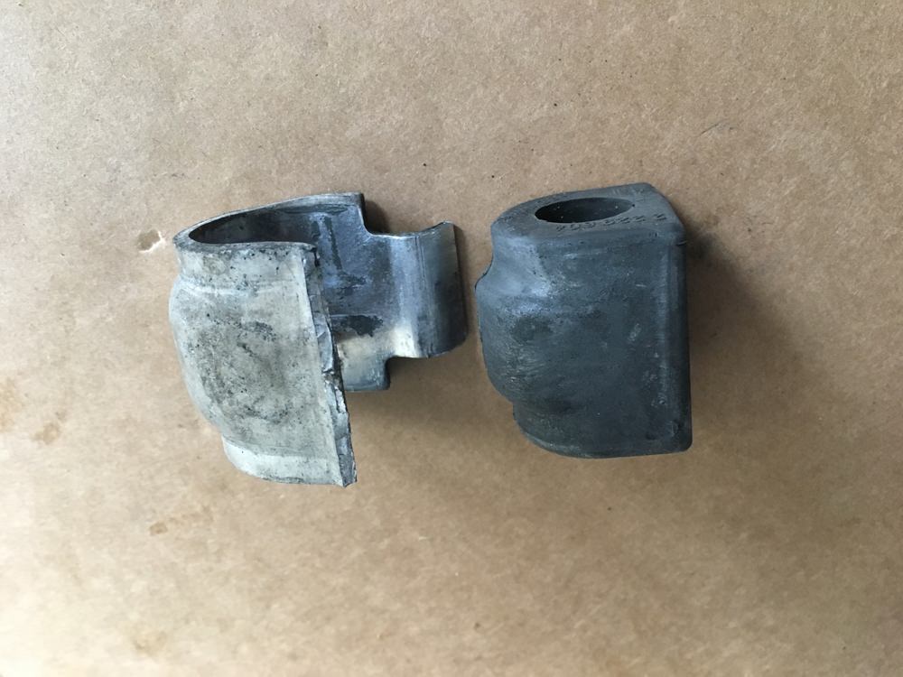

après la réparation des phares l'entretien courant
je découvre une patte de fixation de la barre stab arrière cassée.

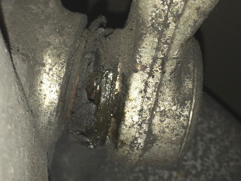

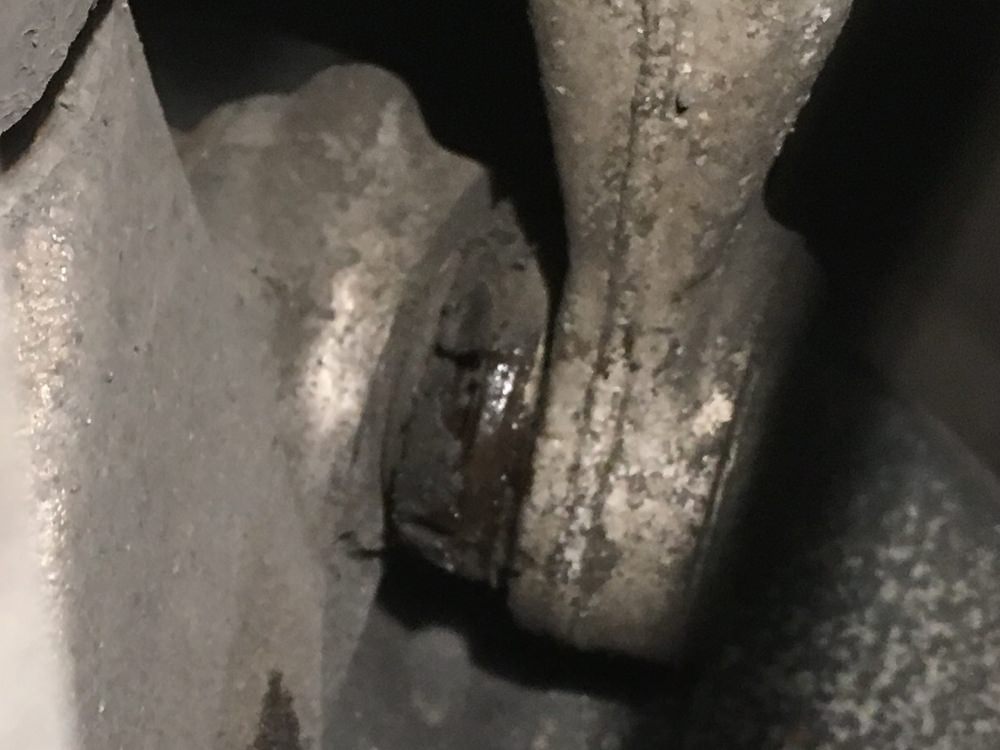

Je voulais changer les biellettes de barre stab pendant que j'étais dessus mais sauf s'il y a une technique que j'ignore je vais laisser tomber, ça me semble coton de dévisser avec le peu d'accès qu'il y a.
Sinon j'ai aussi vu que les rotules avaient une sale tronche, à faire changer à votre avis ?? C'est toujours à l'arrière, c'est en regardant les biellettes de barre stab que je m'en suis rendu compte
