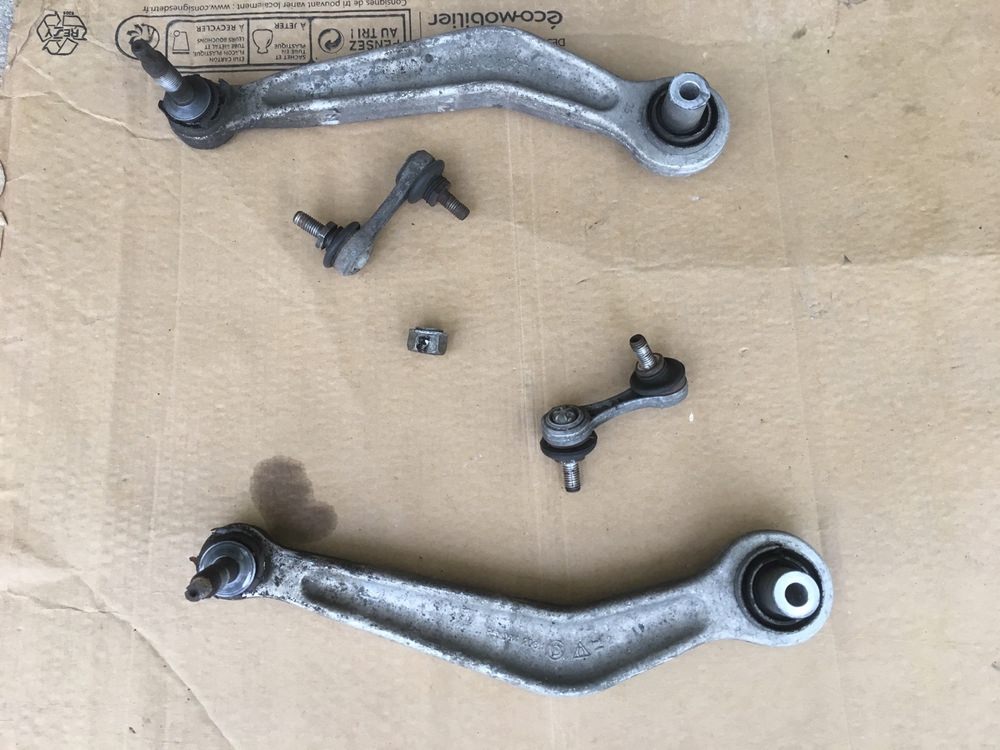

Suite des travaux pendant qu’elle est sur chandelles, bras de suspension supérieurs et biellettes de barre stab. 2 jours pour le côté droit à pester et jurer après ces foutus écrous impossibles à dévisser, ça s’est terminé au casse-écrou...Côté gauche pas de souci. Pièces commandées, j’ai pris du Lemforder.
Jolie boulot :nickel3:
C'est remonté, c'est quand même la mission à faire, on comprend que les pros prennent 250€ par côté...Bizarre les nouveaux bras doivent être un poil plus épais que les anciens, j'ai galéré pour remettre l'attache en plastique qui supporte le fil de capteur abs et celui du témoin d'usure des plaquettes, pareil des 2 côtés.
Mais c'est bon, elle est sur ses roulettes et me semble sur des rails, tenue de route saine à première vue :)
