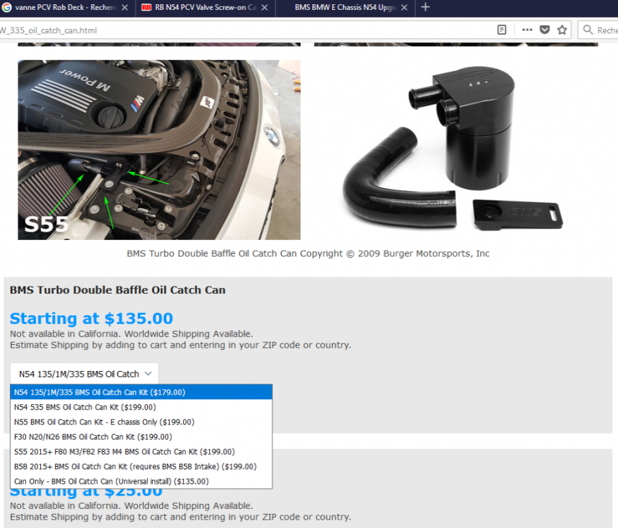

Depuis le temps, je me décide et vais commander, mais c'est cette version à 179$ que je dois commander ? Et encore merci pour ton post :

Oui,
Oui, c'est bien ca à $179
