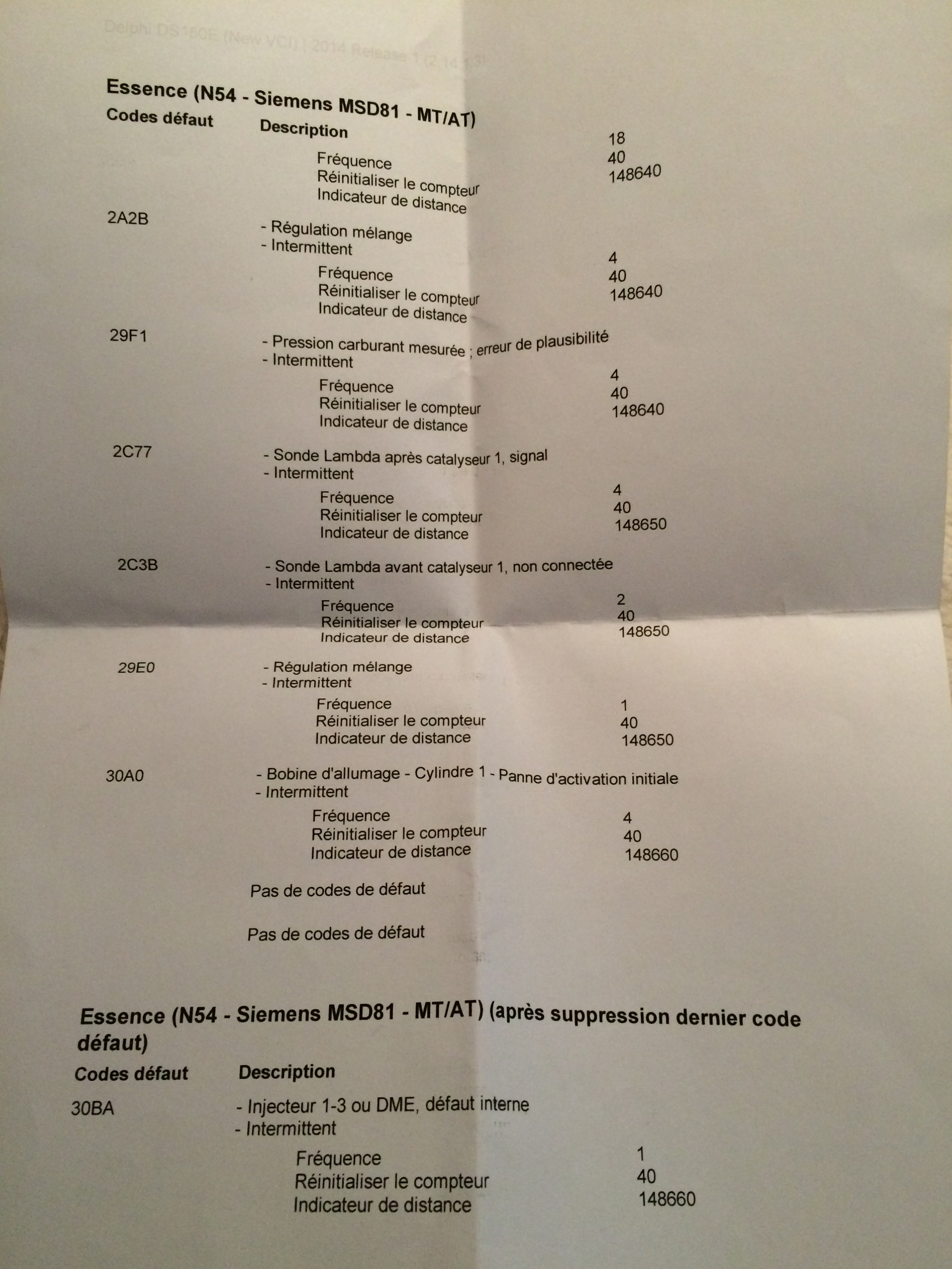

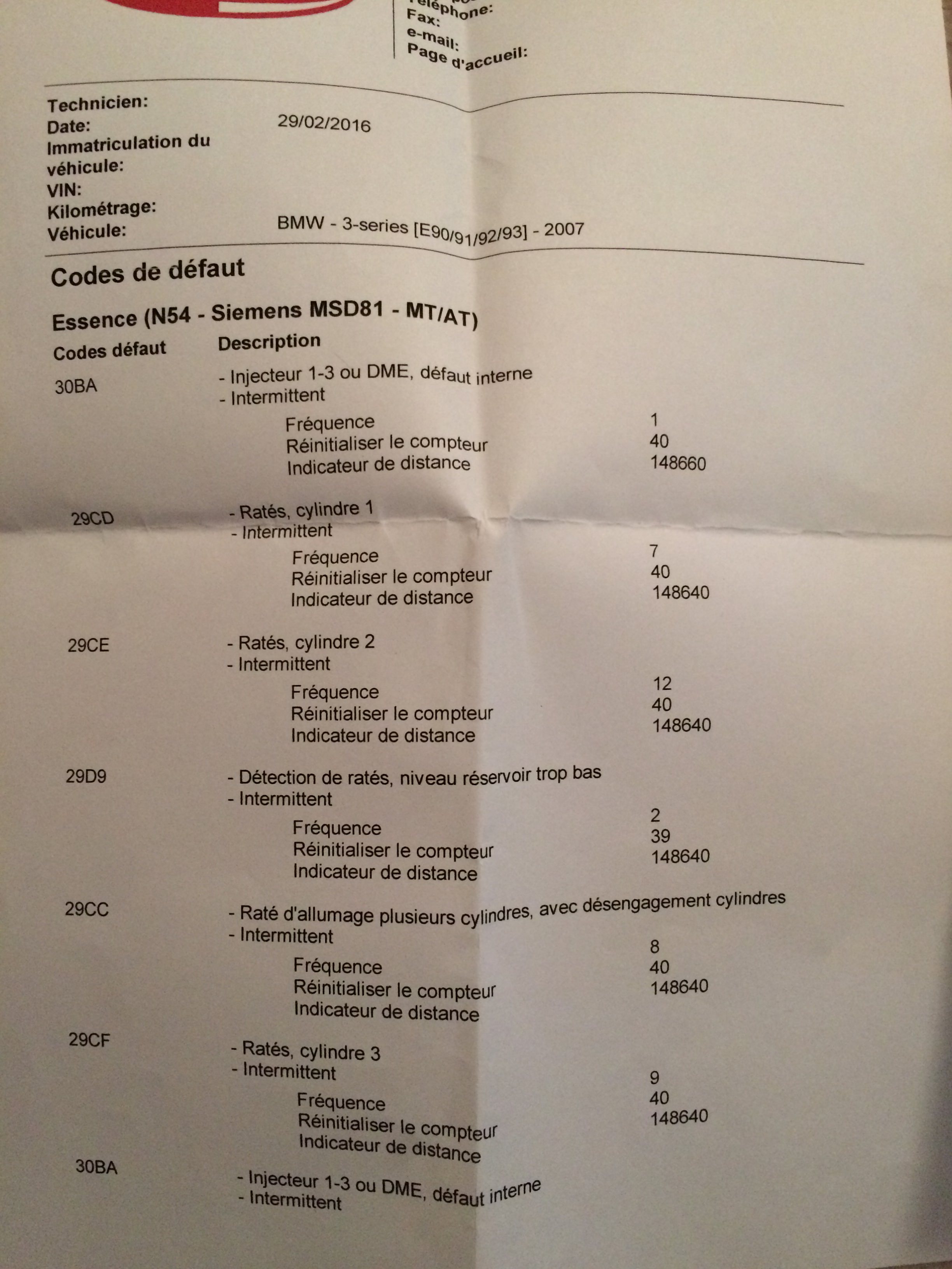

jai fait l acquisition y peut et aujourd'hui petite surprise à la valise surpris
comment_767857
Le moteur a des ratés???
Sinon peut-être a t'elle eu une panne d'essence et le calculateur à mémorisé ses défauts...
comment_767863
Le N54 est connu pour ses problèmes d'injecteurs et de pompe HP   :confus:
Tu as eu le voyant moteur allumé?

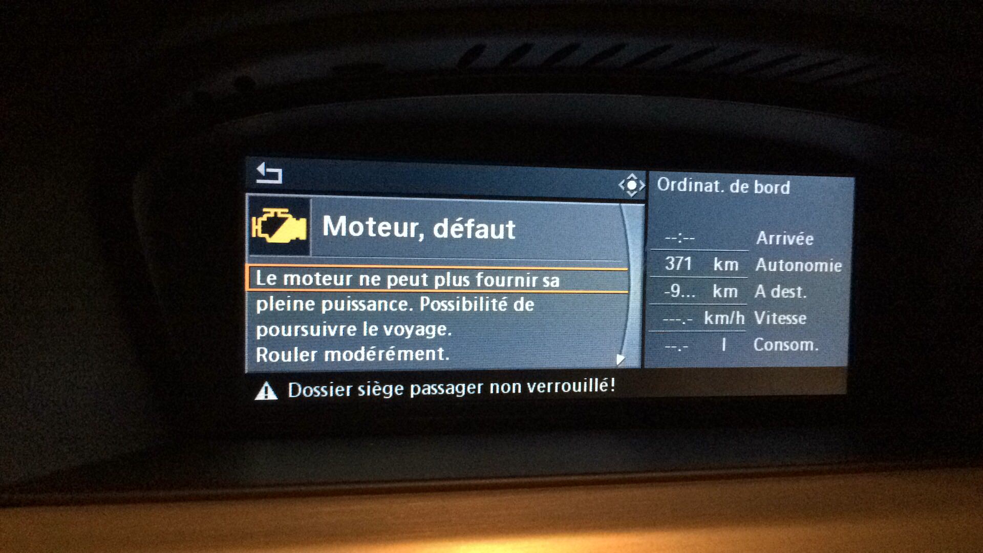

comment_767880
J ai effectivement le voyant moteur allumé et elle tourne sur 5 cylindre
comment_767881
il y a une heure, Patoch343 a dit :
Non pas de panne !!!
mes défauts on était supprimer mais revenu des que j'ai fait 100 mètre
comment_767883
il y a une heure, cricriportos a dit :
Oui voyant moteur et tourne sur 5 cylindres
comment_767941
Il y a 10 heures, Rogerio54 a dit :
Bon bein cherche pas alors..., t'es bon pour changer au moins 1 injecteur  :|
