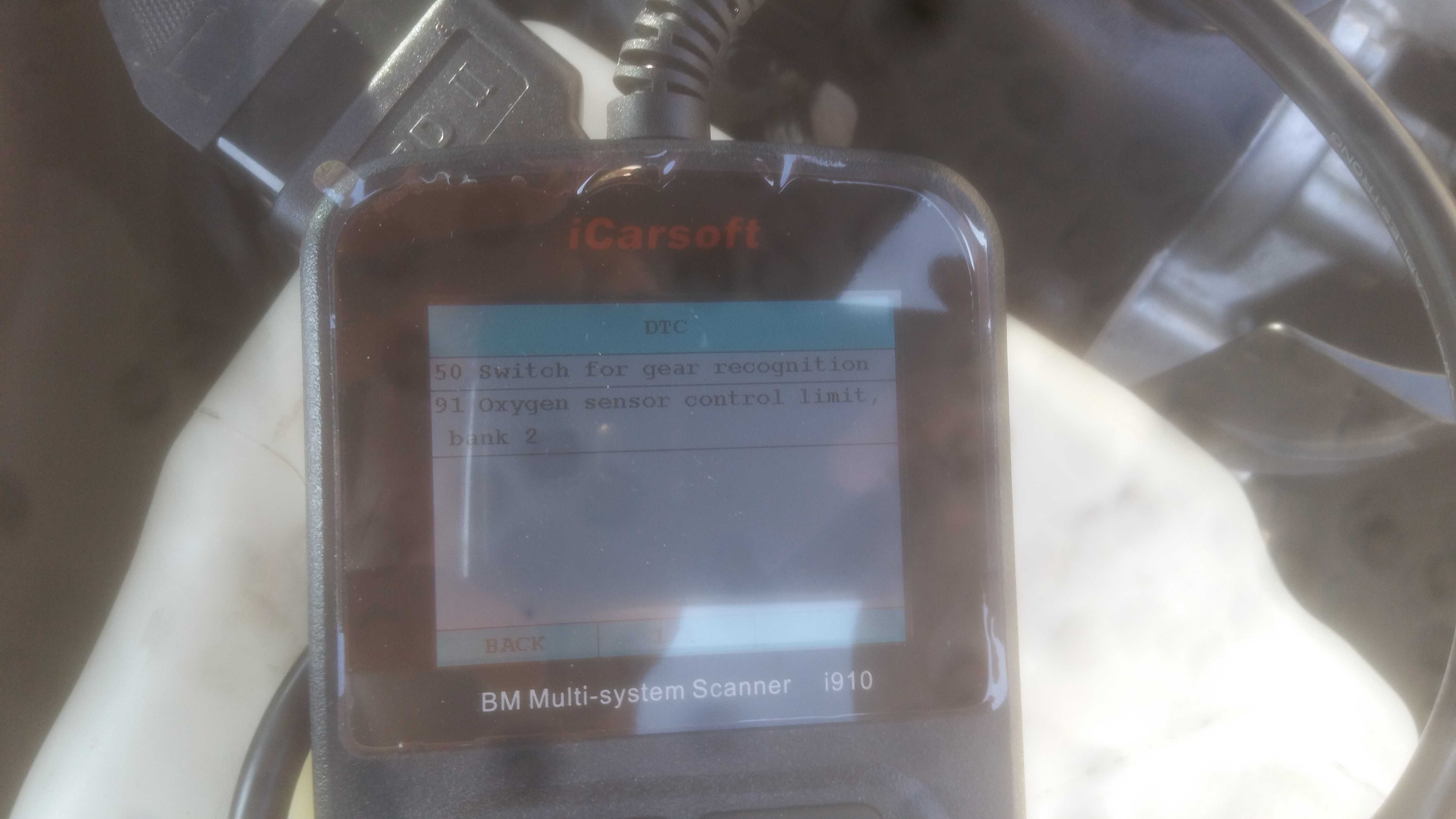

Posté(e) le 14 mars 20169 a Auteur comment_770569 Bonjour je viens de changer mon debimetre la voiture a regagner du couple mais je trouve quelle a perdu en haut; du coup passage a la valise et il me sort deux nouveaux défauts: A quoi corresponde t'il svp ?
Posté(e) le 14 mars 20169 a Auteur comment_770626 En fait je me demande si se n'est pas encore le debimetre qui ferait sa ? je ne veux pas changer les sonde lambda pour rien ...Je les acheter d'occasion .
Posté(e) le 14 mars 20169 a Auteur comment_770642 Svp quelqu’un peux me mettre sur une piste car je ne c'est pas quoi changer ? Debimetre ou lambda ?

Posté(e) le 14 mars 20169 a Auteur comment_770647 Ok merci , le debimetre je les payer 35 euro d'occasion du coup vu le prix j'ai dit je tente. La voiture fonctionne bien en bas c'est plutôt en haut quelle marche moins bien je trouve. Après avec l'ancien debimetre sa n'aurait pas pu flinguer les sondes comme elle a tourner trop riche .. ? Modifié le 14 mars 20169 a par laurenzo07
