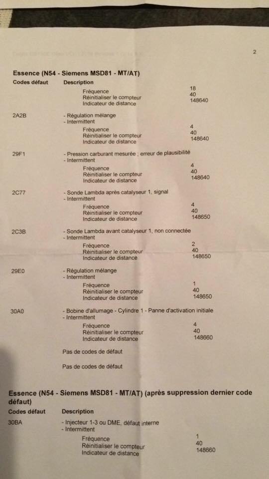

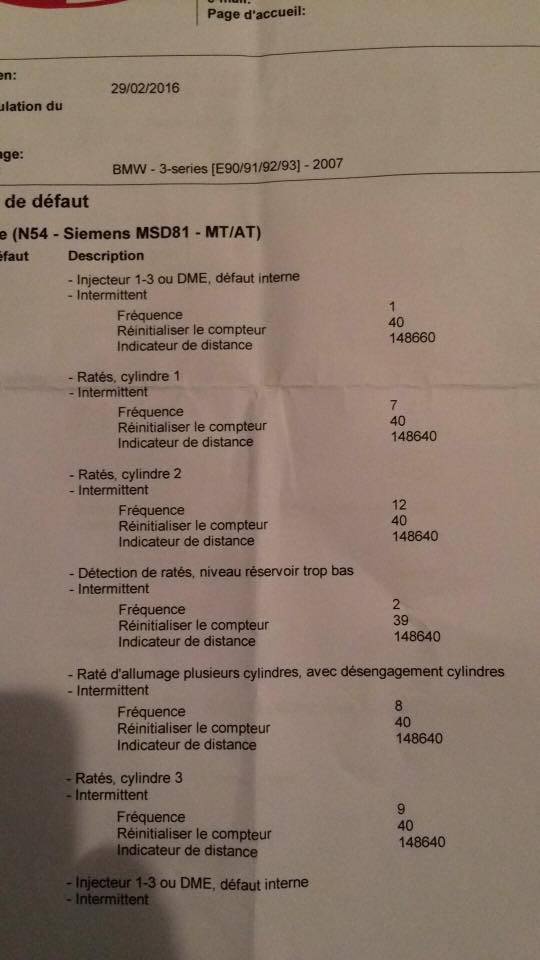

Bonjour à tous, je suis nouveau sur le forum, et vient d acquérir un 335i e93. Et au bout de 2 jours la catastrophe voyant moteur avec perte de puissance et moteur tourne sur 5 cylindre ou 4 je ces pas des trop mais tourne très mal !!!
aussitôt  je me dirige chez un ami qui a une valises  et la je tombe limite par Terre Loll vue le nombre de défaut .

J'avais aussi une 335i de 2007 et j'avais eu les injecteurs de changés à 56000km.

Verdict pompe hp qui fait tout ce bazare au diag !!!

Salut j'avais une 335i avec perte de puissance et mode degradé avec le defaut capteur de suralimentation et c'était un des vanos hs . Pour ma part j'ai pas eu les injecteurs en defaut .
