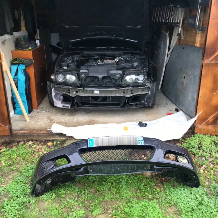

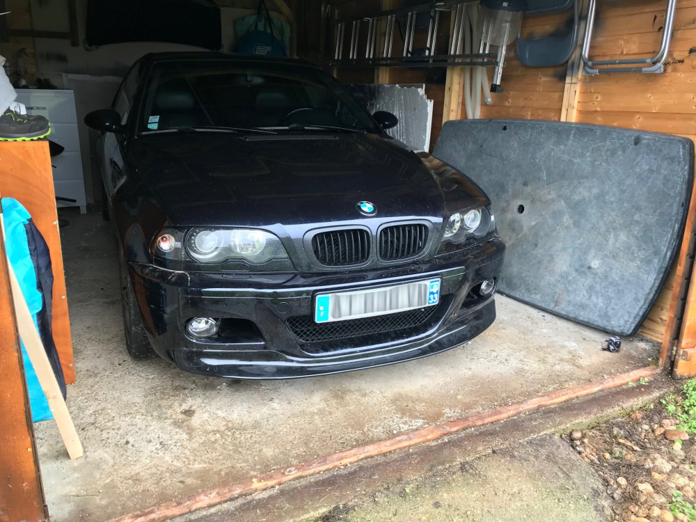

Démontage de la face avant pour résoudre mon problème de lave-glace qui fonctionnait plus ....
verdict : suite à la remise en état de mon pc avant , le carrossier m’avait pincé la durite en sortie de pompe ...

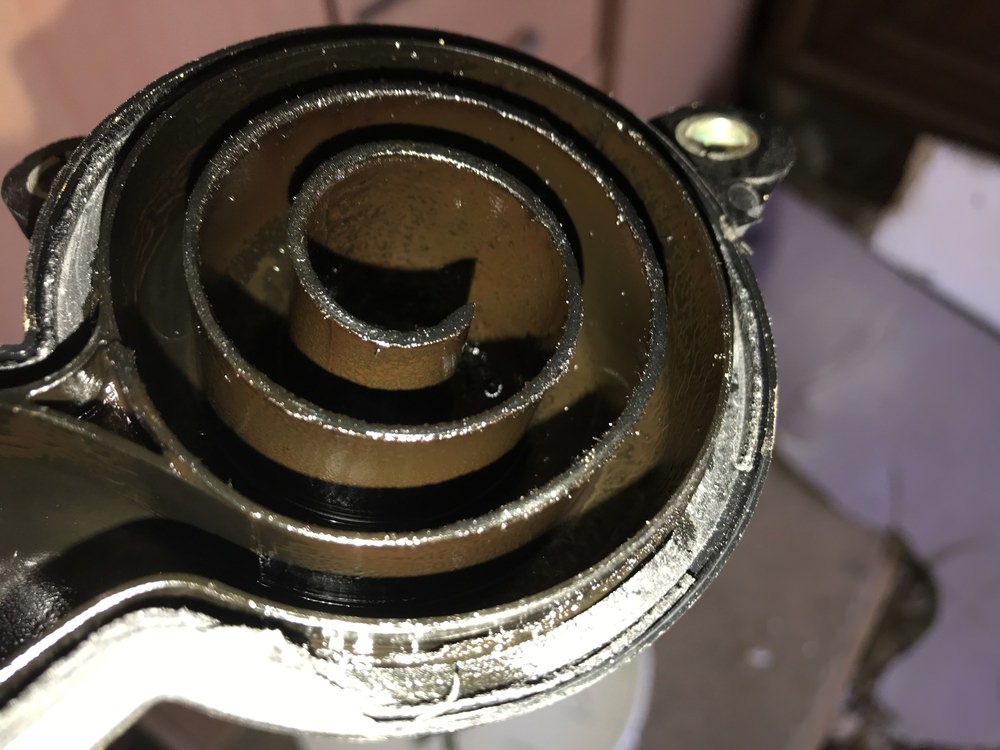

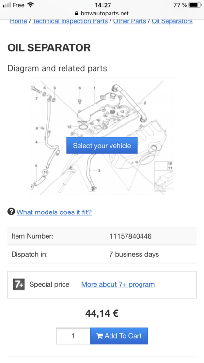

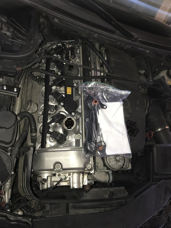

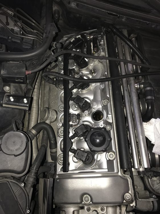

J’avais 15mn à perdre donc remplacement de mon séparateur d’huile vu que BMW préconise de le changer tous les 100 000km .
•Prix de la piece: 45€
•Temps : 15 mn sans stress
•Outils : torx / clé de 10 et clé de 13 pour retirer la barre anti-rapprochement
•économie : 45€ de MO (chez Delage par exemple)
Vu l’etat De l’ancien, je me demande si c’est utile de le remplacer ?

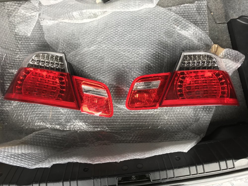

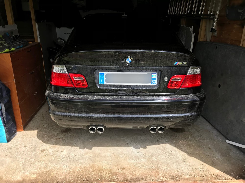

Ptit cadeau encore, passage en feux arrière ph2 ?
Bon la voiture est minable mais en sortant de sous sa housse ce matin du garage elle était propres et cirée ?
Remise en place du diffuseur oem pour peindre le CSL full carbone
Promis demain lavage et remise sous sa housse ?
Modifié par damilde

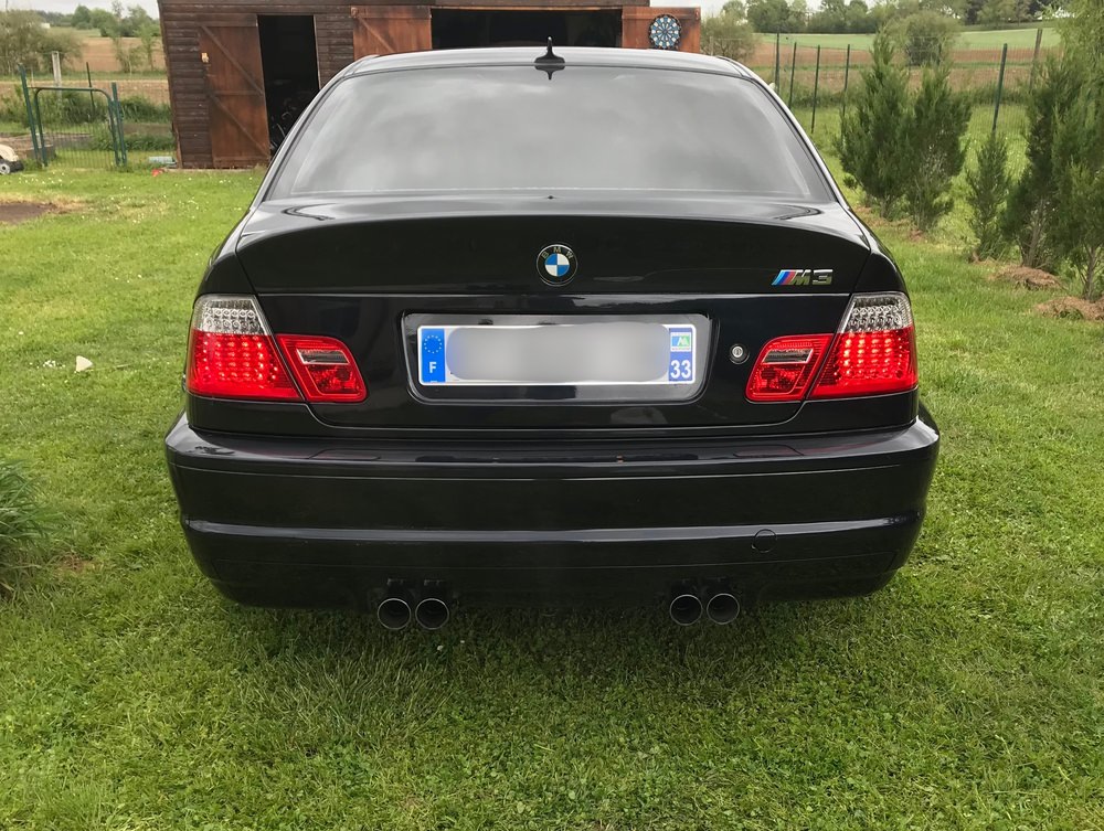

J ai mis que les feux de malle en look ph2 moi. Ca change bien !!
J avais pas fait gaffe, mais tu l a siglée, a la pose de la malle  csl je m etait pose la question.

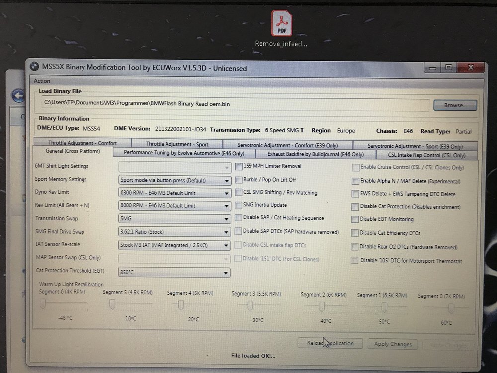

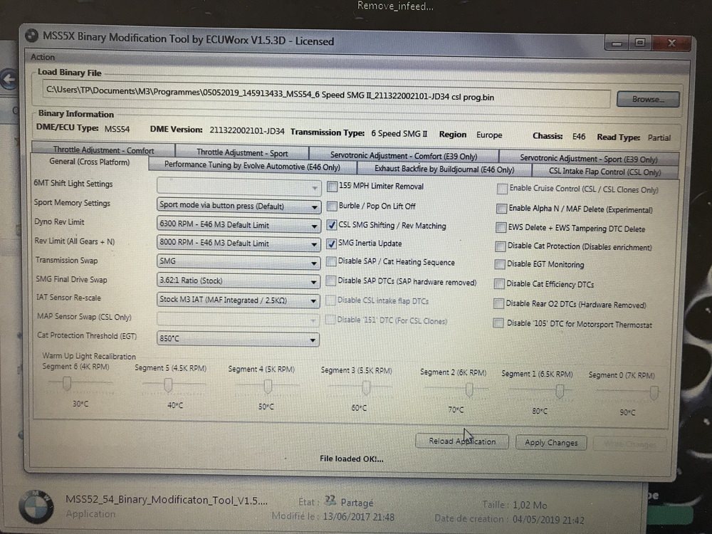

Le coup d'accel' au retrogradage ( seulement quand tu as au moins un peu le pied sur la pédale ) est vraiment kiffant! :)
Oui bien sympa et j’ai trouvé que c’etait Moins violent qu’avant donc pour le châssis c’est mieux ?
prochaine fois j’essai le burble pop ?
Merci pour ton retour!! Alors content de tes modifs ?
Oui bien content et d’une facilité ??
Je vais me tenter le burble pop plus tard pour rigoler un peu ?
il y a 18 minutes, damilde a dit :
fais attention avec le burble quand meme... les soupapes n'aiment pas ca! :-(
Oui j’ai lu ça , juste un test pour voir et on enlève ?
Il y a 11 heures, damilde a dit :
Et surveille aussi ton compteur de flash de ton DME.... on n a le droit qu’a une 30aine de flash de mémoire! ?
