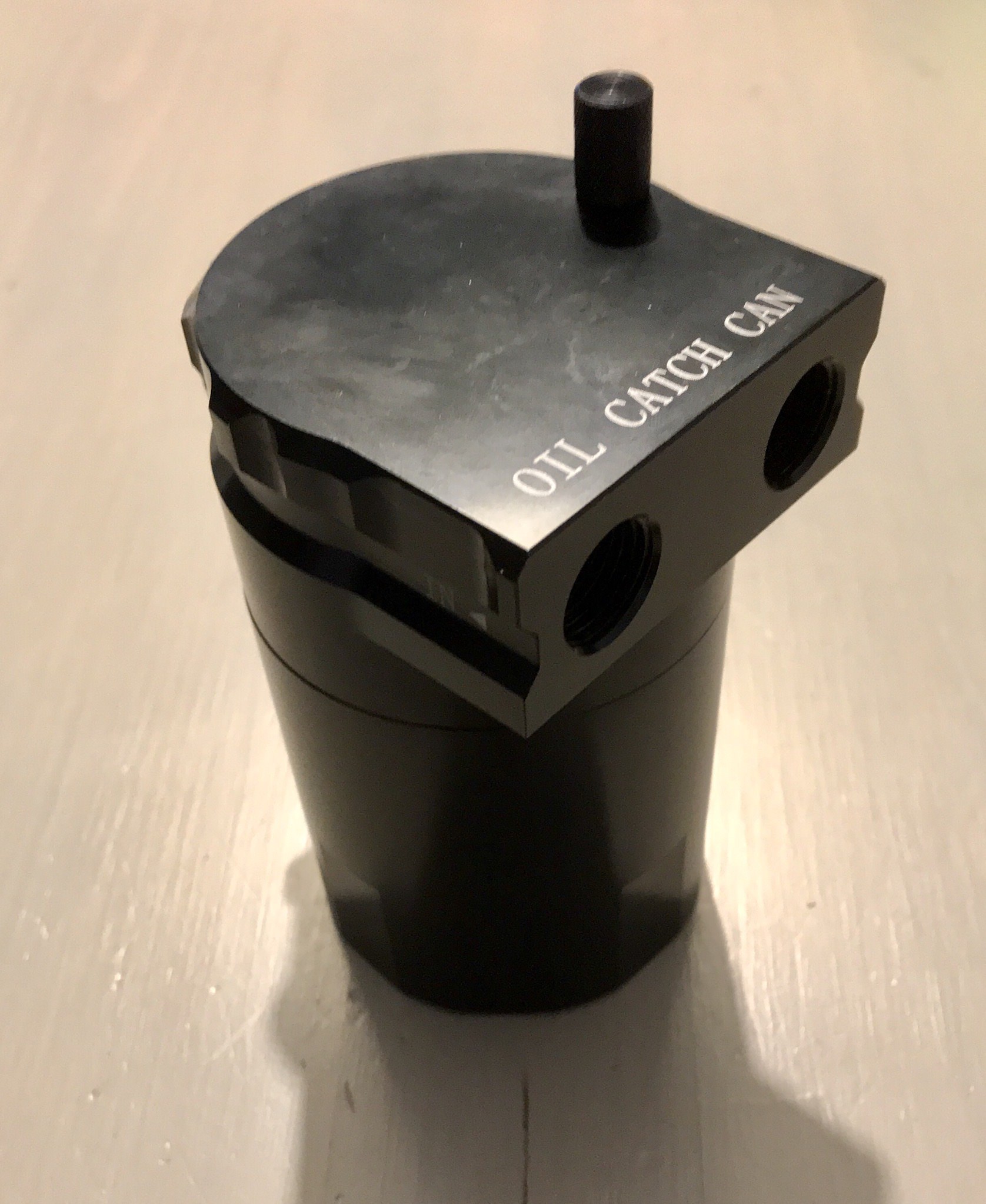

Clair que de bons ingrédients, y aurait que le catchtank ou je serai méfiant...c est des trucs qu on appréhende pas tres bien la circulation des vapeurs, en tt cas moi c est pas clair.
il y a 18 minutes, ACS3 a dit :
j'ai vu un S50b30 se vider de son huile suite à la pose d'un catchtank... depuis , je suis plus que méfiant ...

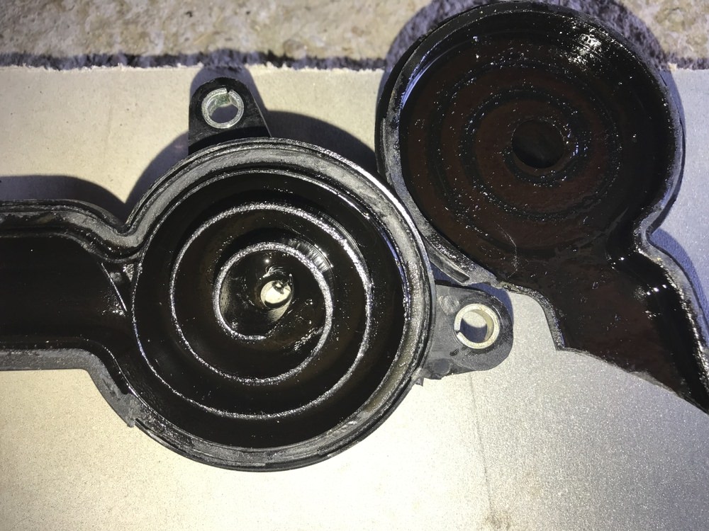

J’en ai pris suite au remplacement de mon déshuileur que j’ai ouvert pour voir l’intérieur
De mémoire il me semble que Bmw préconise de le remplacer tous les 100 000kms ( a valider !!! Car je sais plus où il me semble avoir lu ça )
J'ai pas mal lu les forum UK et US (M3forum.net et forums.m3cutters.co.uk, j’aime bien car ça fait réviser son anglais en même temps ?) . Comme sur tout forum y a ce qui sont pour et ceux qui sont contre ?
Je vais le monter car les « Pour » mon convaincu mais suite à ton retour ACS3 je contrôlerai régulièrement mon niveau d’huile au cas où ?

Je m'étais prit la tête à remplacer mon déshuileur sur mon ex 330ci.
Au final à 130kkm, il n'y avait pas un grain de crasse dedans. 100kkm ne me semble pas super plausible du coup.

Bonne lecture et vu le mien a 150 000km fallait le remplacer ?

Tu l'as chopé où le catch-can? Il fait qu'elle taille grosso merdo?
Il ne faut pas qu'il soit trop petit et vérifié que la durite qui se rebranche sur le collecteur d'admission n'oppose pas une trop grande résistance au passage de l'air. Il y a normalement un filtre en amont de cette durite dans le catch-can. C'est lui qui peut foutre la merde en général si il est trop restrictif.
Pour la petite explication, il ne faut pas créer de contre pression dans le bloc moteur (néfaste pour le rendement, le graissage, les joints spy...).

Il y a 1 heure, lien-mi a dit :
j’ai pris le même que sur ce topic : http://www.m3forum.net/m3forum/showthread.php?t=593593
Je pourrais te le mesurer demain si tu veux ?
il y a une heure, damilde a dit :
Je veux bien, j'arrive pas a me rendre compte de la taille.
Il y a 22 heures, lien-mi a dit :
Alors :
- hauteur 110 mm
- diamètre 65 mm

ça fait 160kkm effectivement  mais c est un site commercial qui vend la pièce donc quel crédit à ce qui est écrit ?

Je le voyait un peu plus grand. Tu nous feras un retour une fois posé ?.
Pour sûr qu'il faut le remplacer. J'ai nettoyer le mien a environ 150mkm.
Il était blindé de suie (collé sur les parois), je pense pouvoir affirmer que l'effet cyclonique n'est plus assuré (ou beaucoup moins performant).
Perso je préconiserais un remplacement tous les 100-120mkm. Puis pour ce que ça coûte faut pas se privé. Si vraiment pas envie "d'investir" un pti nettoyage fait vraiment pas de mal ?
Aucun.
Juste que d’après mon expérience et ce qui est écrit bein c’est pas déconnant ?

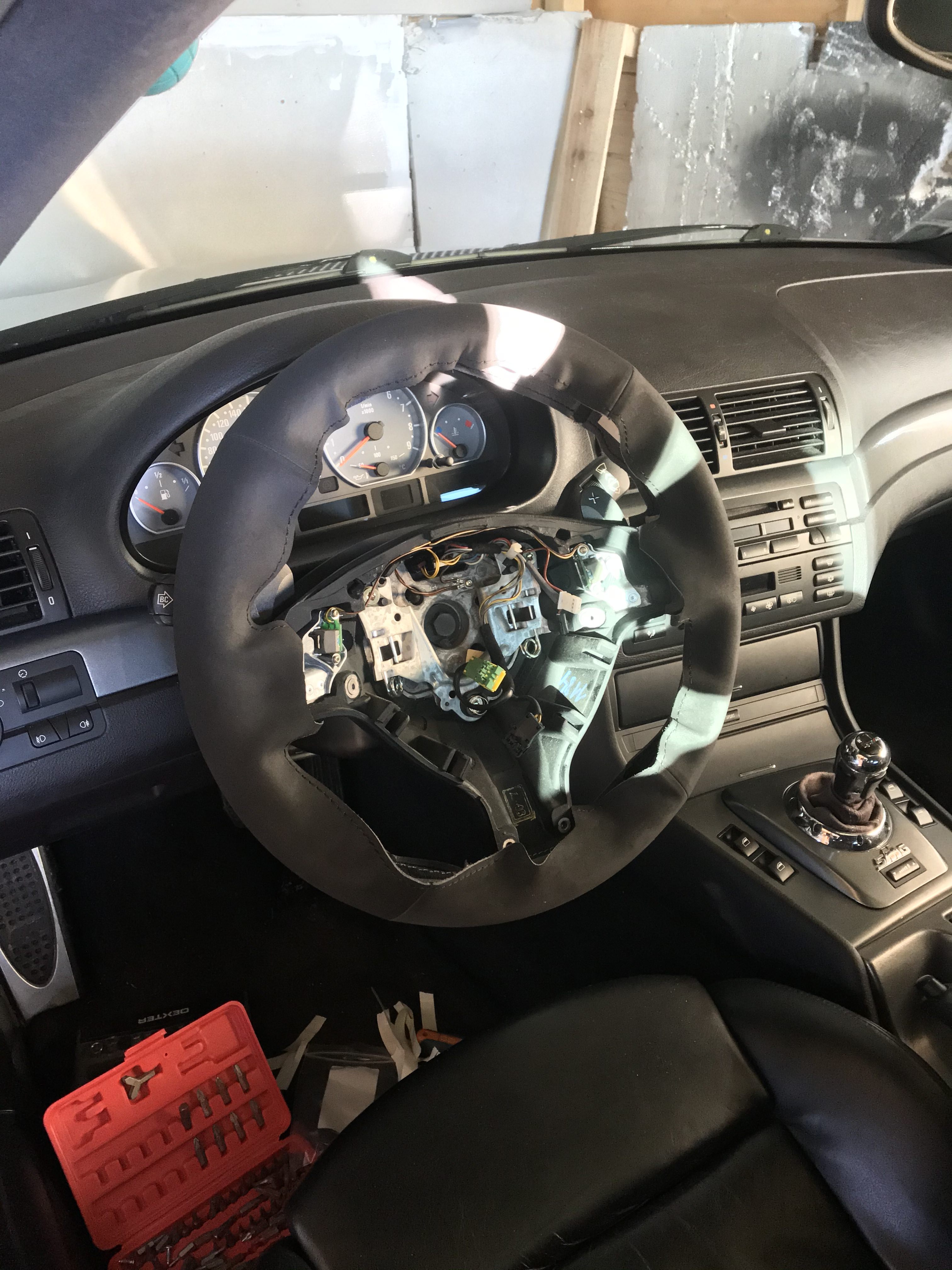

Petite modification bien sympa ?
2h30 de boulot , reste 2 finitions à finir et ça sera bon ?
