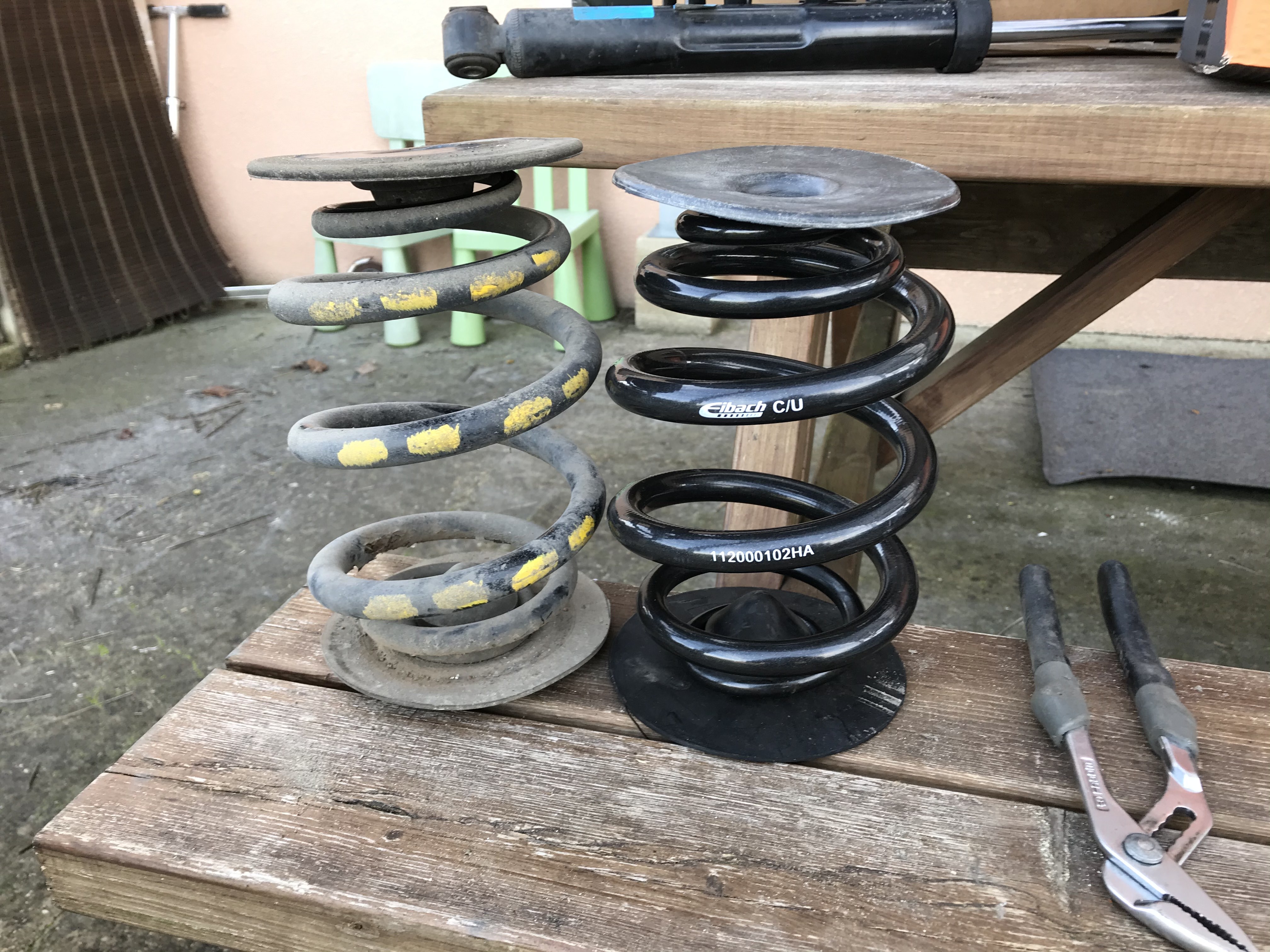

Cet après-midi je monte mes amortos ????
après niveau modification il va me rester mes Brembos à monter à l’avant puis une bonne géo et après on verra bien mais j’ai tout plein de projets en tête ?
Modifié par damilde
Il y a 3 heures, damilde a dit :
T'aurais du mettre des B6 a la place des Sachs, c'est mieux que l'origine !
Si j'ai bien suivi tes Amortos ont l'age de l'auto et plus de 160000 kilomètres, c est sur que ça fera pas de mal dans tout les cas ;)
Les amortos d'origine sont bien, par contre jamais testé avec des ressorts courts, tu nous donnera ton ressenti ;)

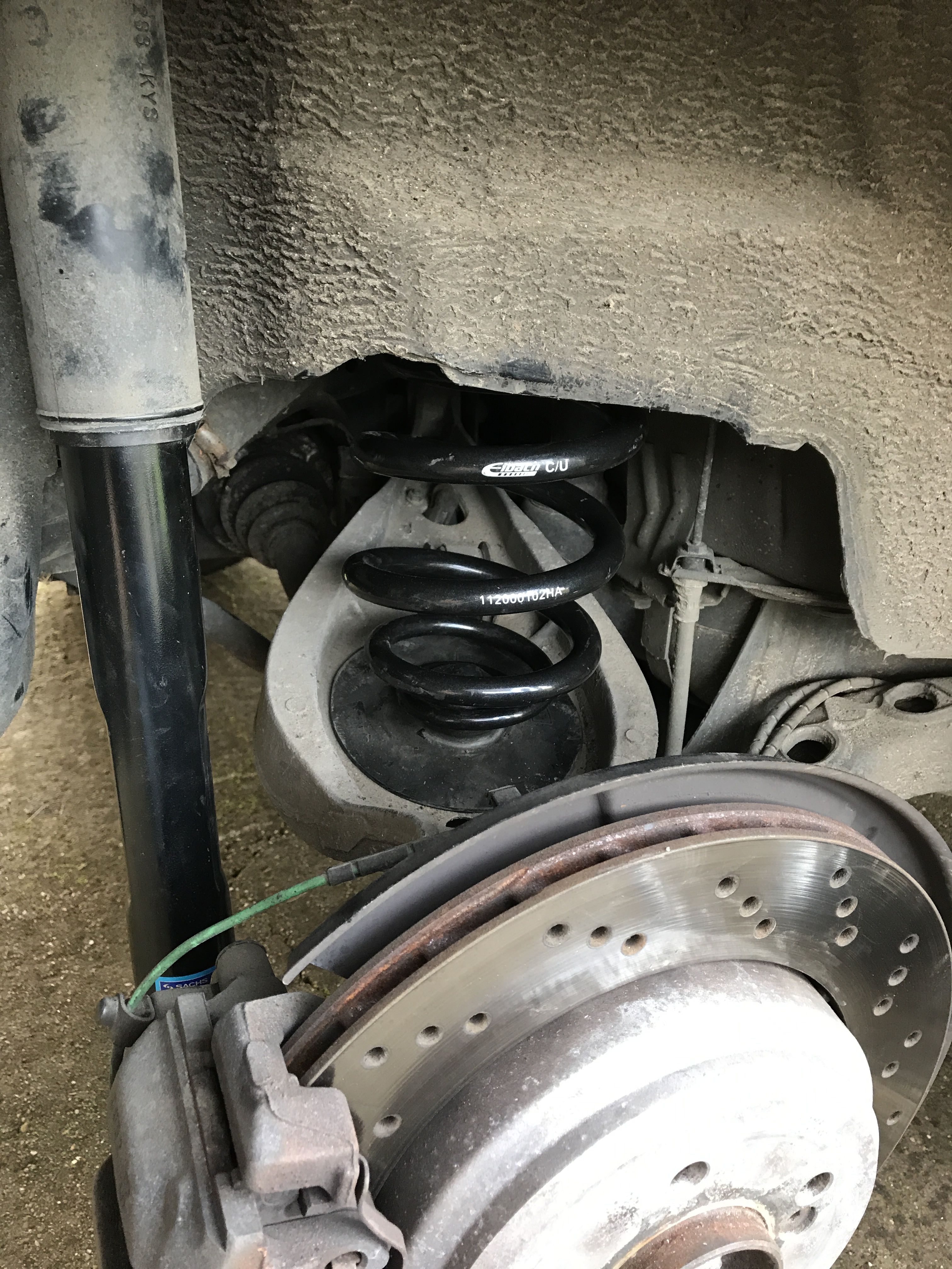

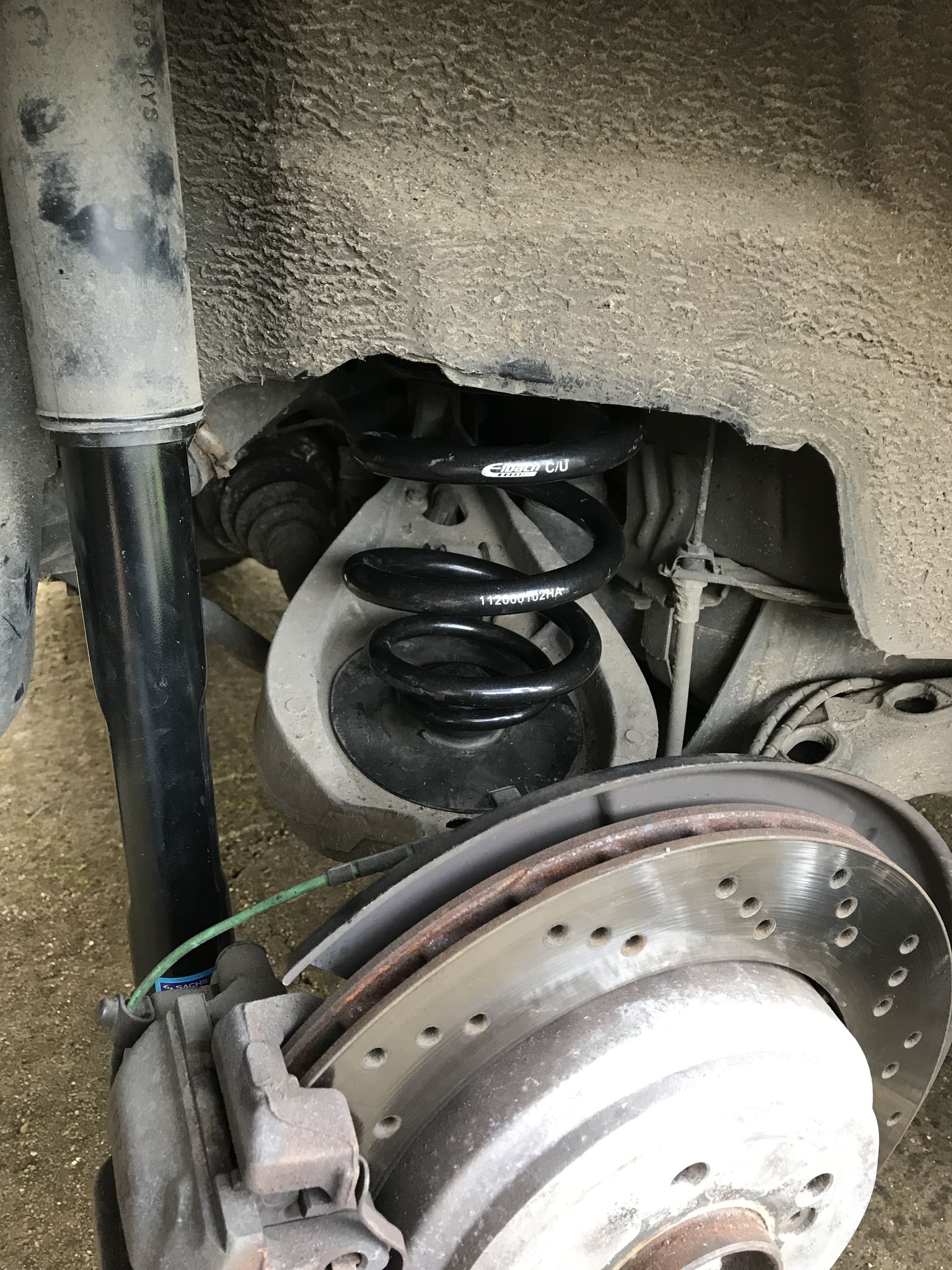

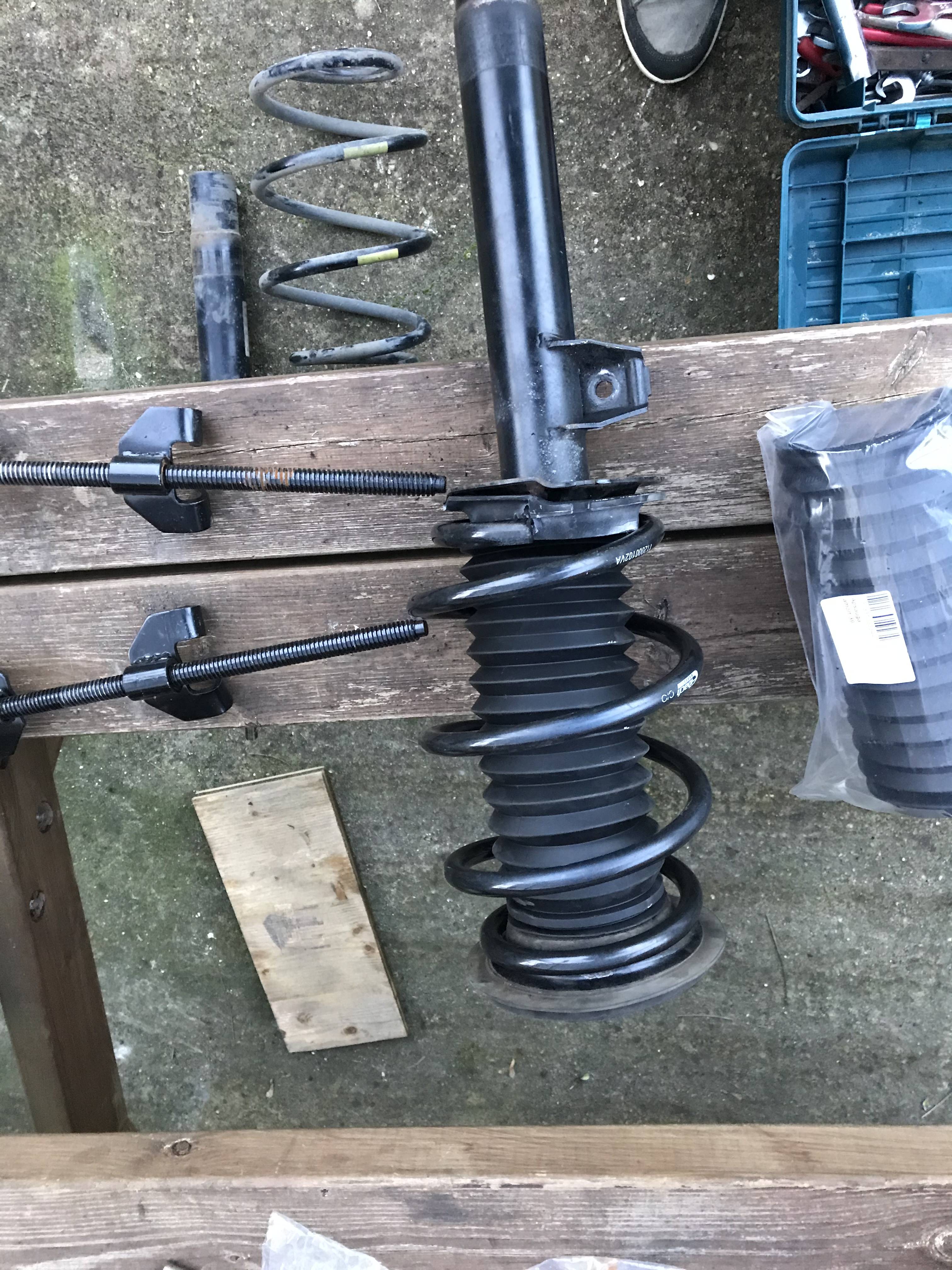

Depuis le temps qu’ils étaient dans le garage .... bon mis suis pris un peu tard donc me reste l’avant gauche encore à faire demain matin ?
l’arrière est bien posé, tarde de voir le résultat final ?

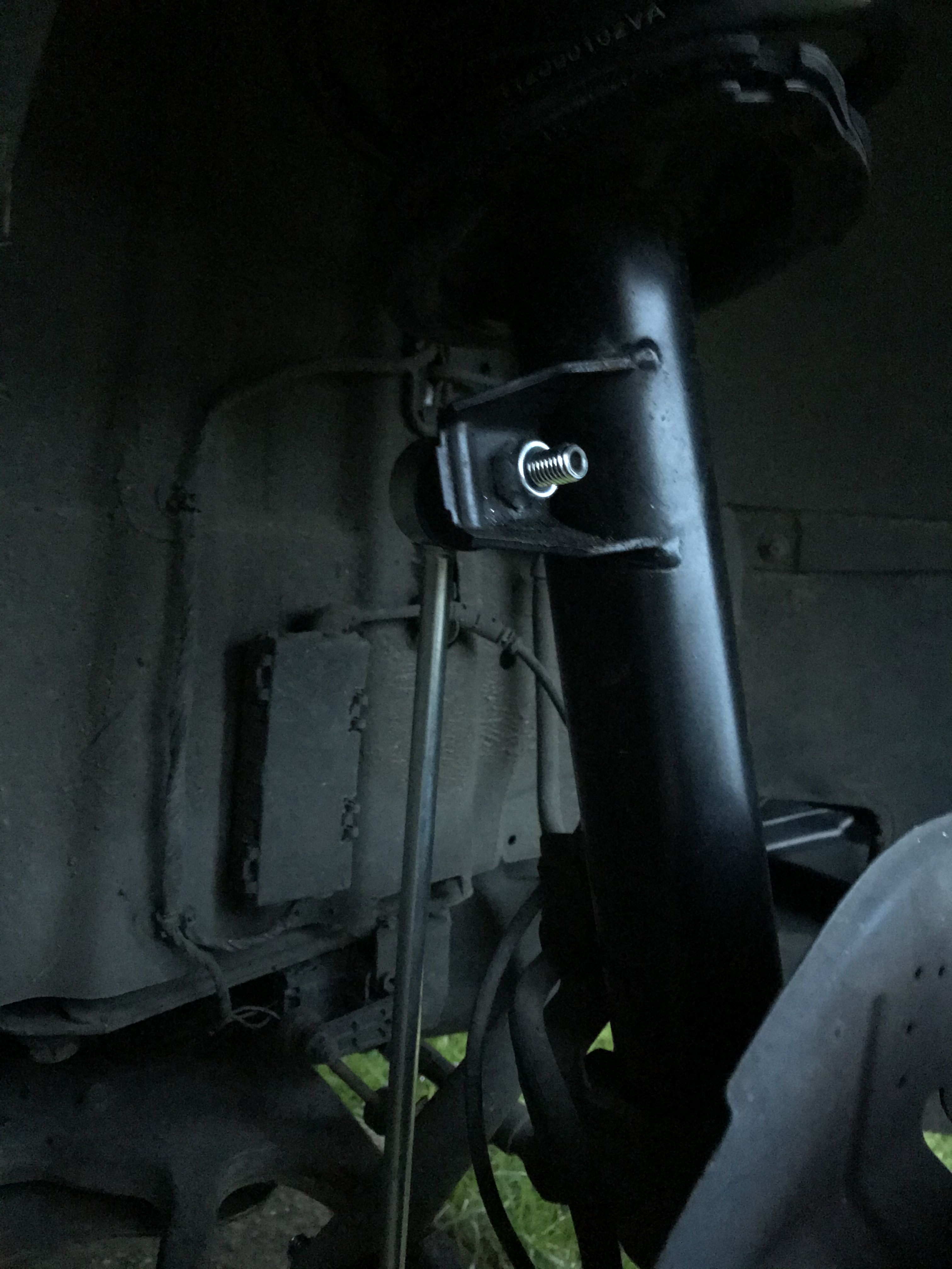

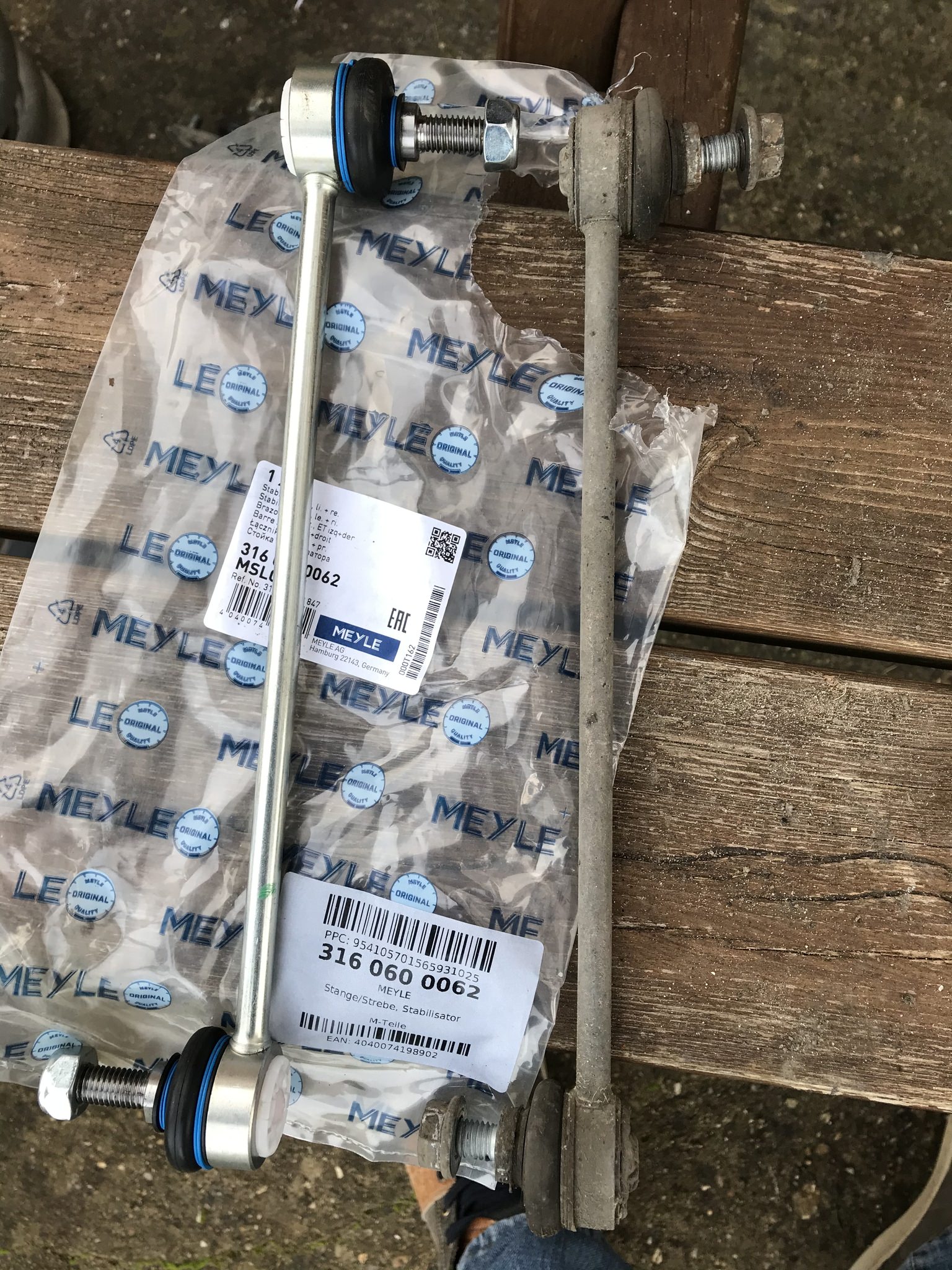

Le plus chiant c est quasiment les biellettes, ca avance bien..??
il y a 49 minutes, Nakamiki a dit :
Biellette arrière impossible à retirer de la barre stabilisatrice ?
Je pense retirer la barre pour pouvoir ensuite retirer les biellettes ...
Coupes... si tu change osef .
mais pour faire les amortos pas besoin de faire tes biellettes de barre stab ar. Tu leves par le pont, et avec les 2 pattes en l’air tu peux ecarter ton bras asses pour y loger le ressort. Faut juste un 2eme cric pour monter et aligner ton passage d axe aunremontage de ton amortos. L’avant pas le choix...
Les amortos arrières sont déjà fait , ça se fait plutôt bien ?
Je voulais juste en profiter pour remplacer en même temps les biellettes mais sur l’arrière impossible à les dégager de la barre stabilisatrice.
Couper y a pas beaucoup de place vu que j’ai qu’une meleuse ?
Demain je fini mon dernier amorto à l’avant et si j’ai le temps et la motivation je regarderais à nouveau pour réussir à enlever les biellettes arrières  ?
Essaye de devisser les support en 1er, si ca veut sortir coupe les en 2 (meuleuse pneumatique a 90) . Par contre les sortir de la barre stab c est con ...faut les tortiller a cause du harpon.
On voit à partir de 8.38 comment les retirer ... je comprends maintenant que j’ai pas réussi avec la barre en place ?
Ma ///Merguez avec ses nouveaux amortos ?
