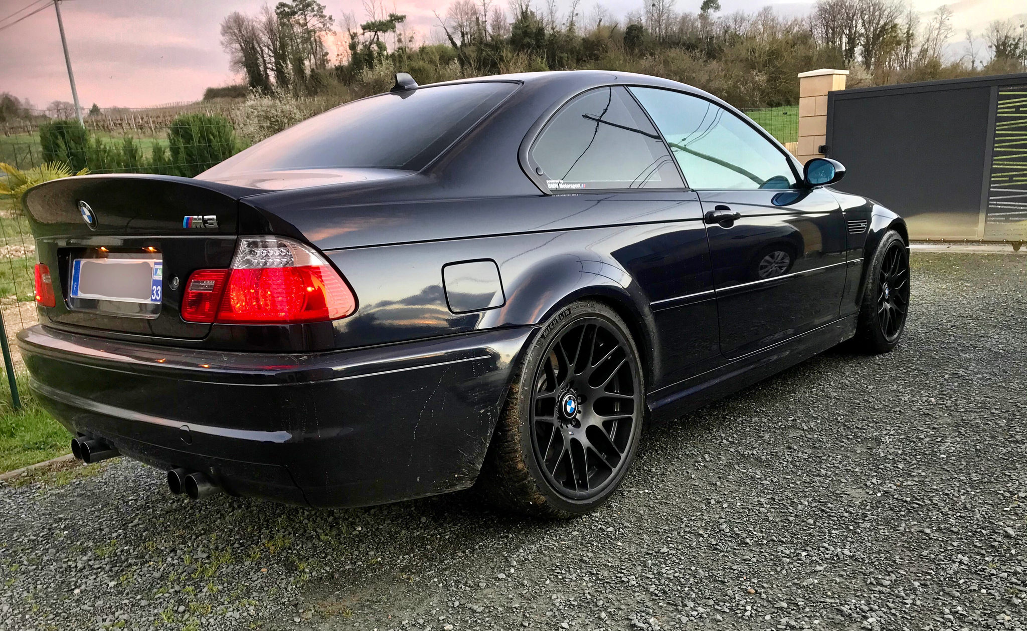

Pas grand chose de neuf ? Pas beaucoup de temps pour profiter de la ///M donc quand l’occasion le permet, petite photo ?
Sinon les étriers Porsche sont toujours dans le carton, faut que je les apporte chez l’usineur depuis le temps ... ma sonde iat pareil et mon catch can prend la poussière ?
Projet en vu, me tate à mettre des cales au 4 coins pour mettre les jantes à fleurs des ailes ? et je regarde pour délocaliser mon groupe SMG. J’ai un deuxième groupe dans un placard donc je vais voir pour le positionner proprement dans le bac ou se trouve le DSC ?

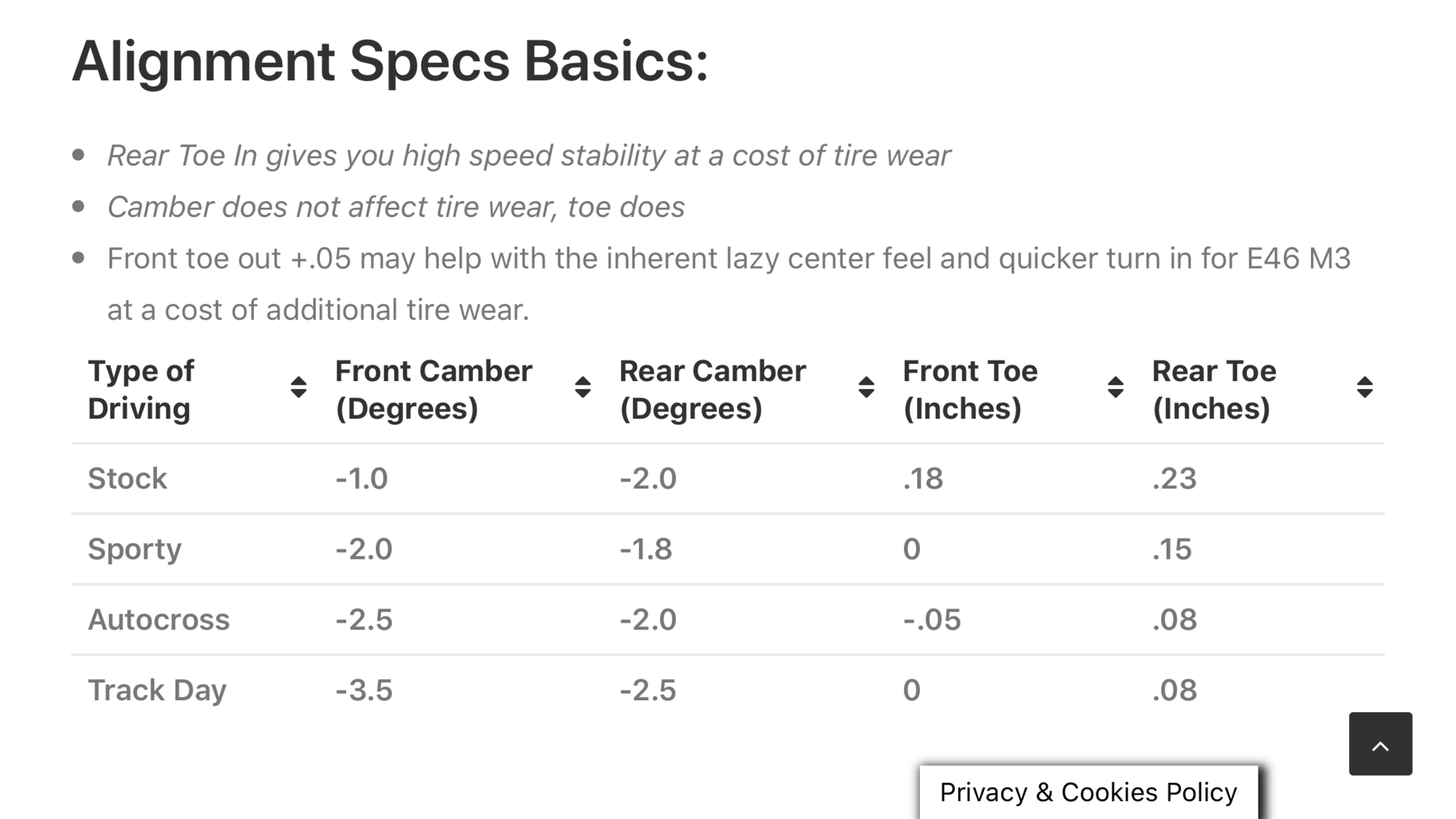

Petite question aussi  , j’ai trouvé ça sur le site de « Build journal » .
Un avis sur ces valeurs vu que je pense faire les réglages du type Sportif ( je fais pas de circuit)  ?

En voyant ta photo, avant de lire ton texte, je me suis dit: elle mérite des cales cette M3!:mad:

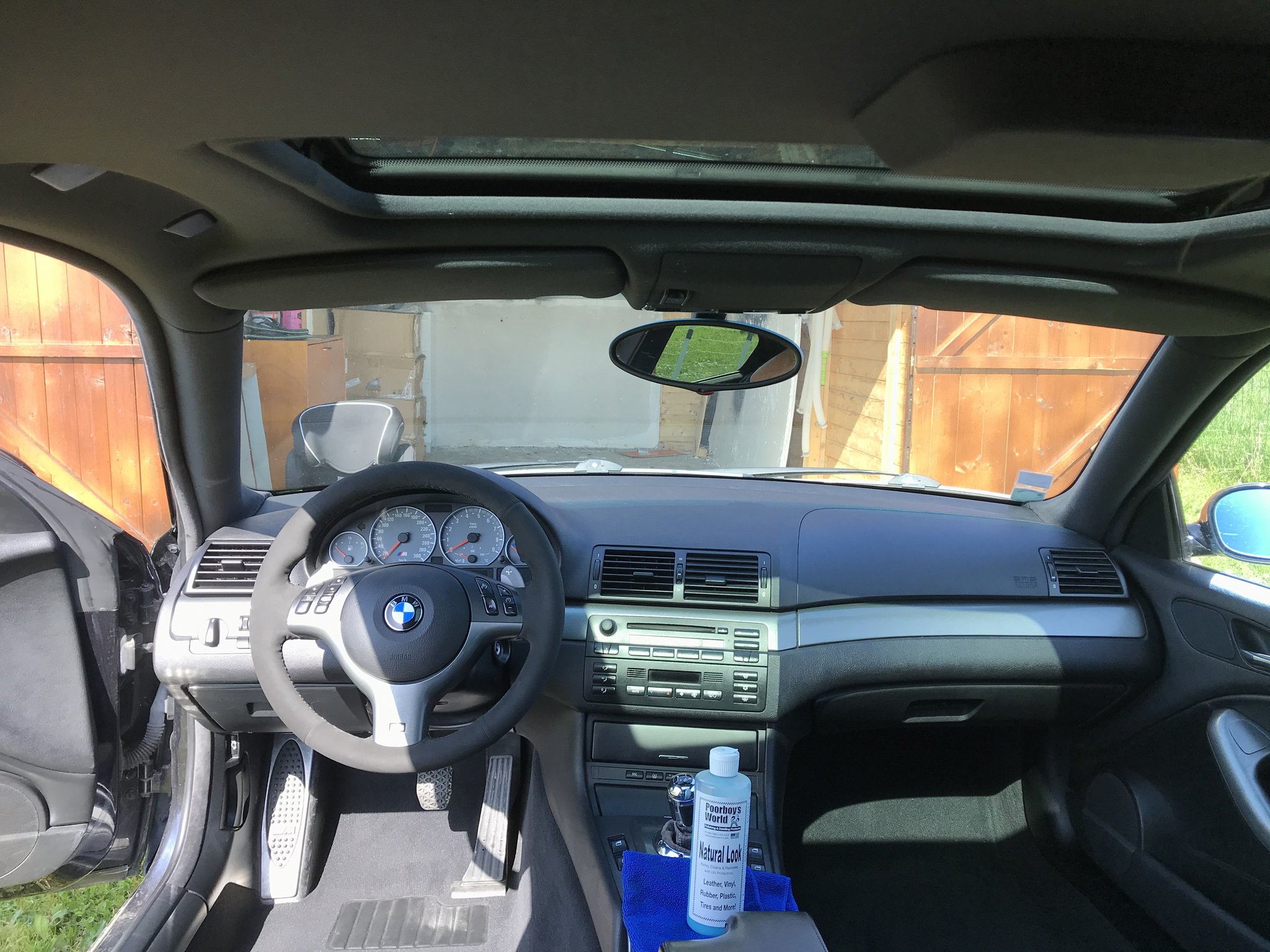

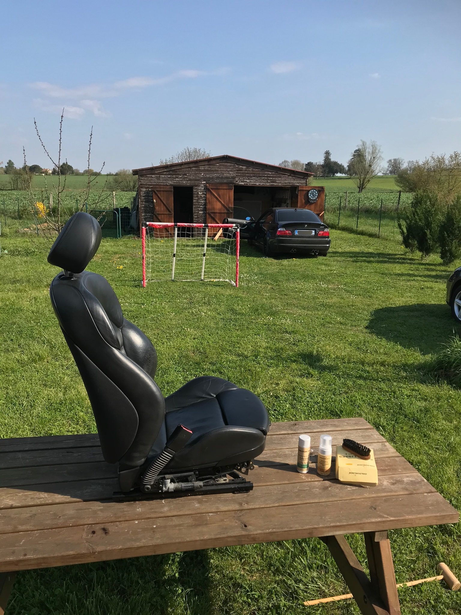

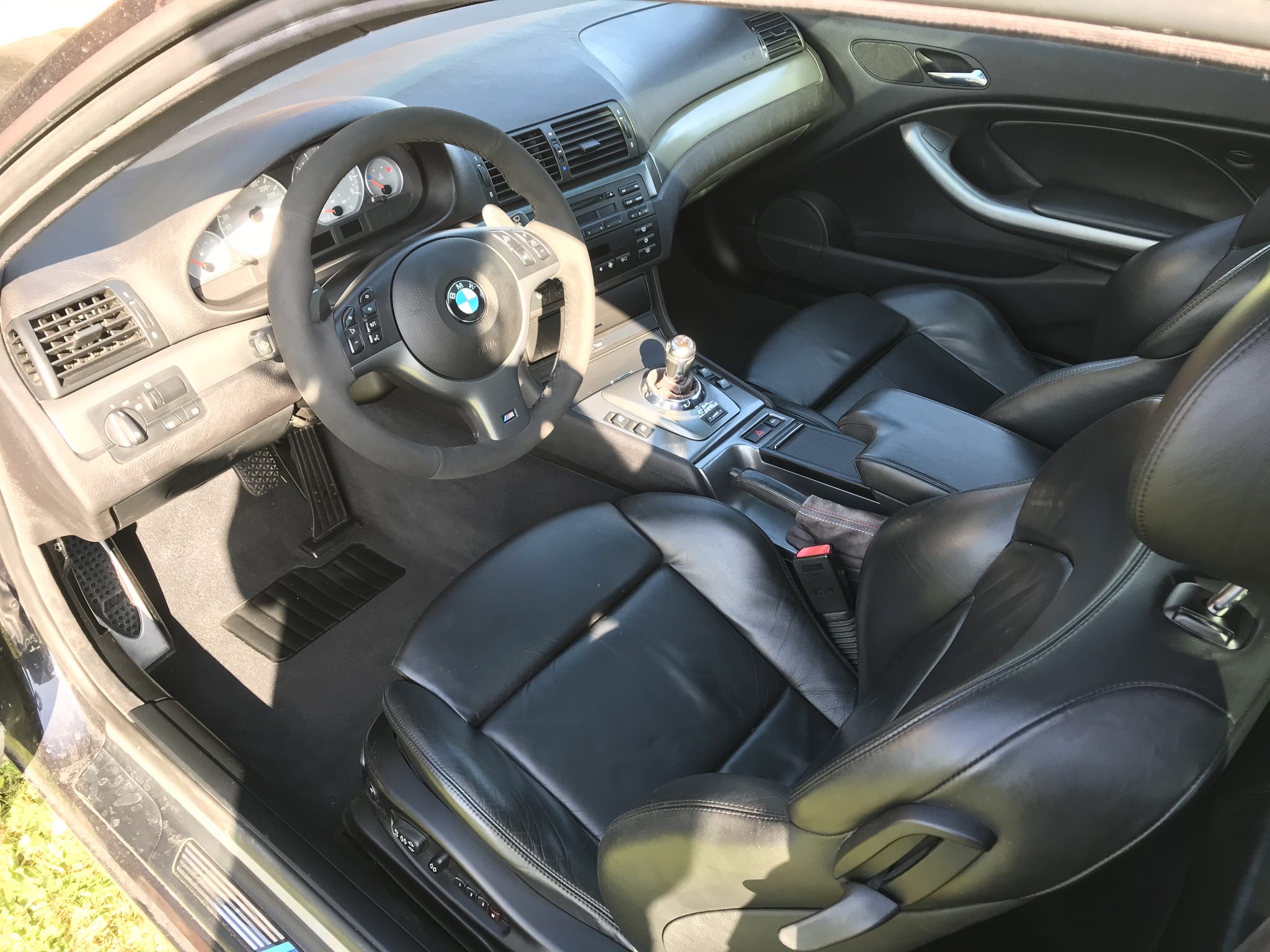

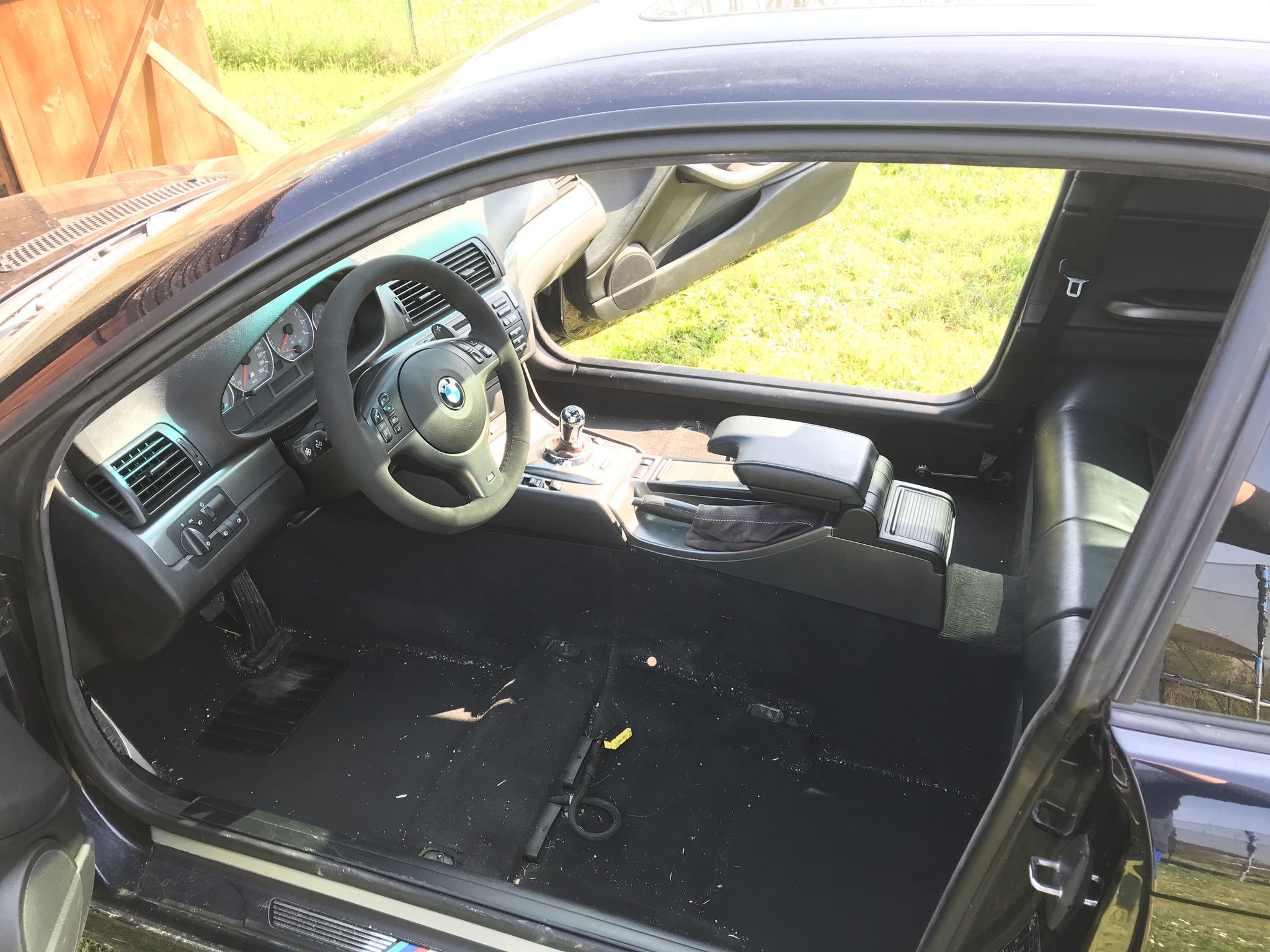

Avec ce confinement et ce beau temps Bein j’ai sortie la grosse pour lui faire un nettoyage de printemps ??
• nettoyage des cuirs avec le kit Colourlock
• aspirateur ( génial sans les sièges ?)
• nettoyage des plastique avec Natural look de chez Poorboys ( j’adore ce produit)
• lavage des tapis
Demain matin , je fais l’extérieur ?
Top le rendu des sièges et tableau de bord.
Je cherchais un produit pour l'entretien du tdb, tu m'as convaincu.
Et en plus t'a envie de le bouffer ce produit avec son odeur ?
Il y a 3 heures, Flo3801 a dit :
Je l’utilise depuis des années sur toutes les autos , il est vraiment top . ?
Il y a 1 heure, La Miche31 a dit :
C’est clair ?
j’adore cette odeur d’amande
au top cette ///M , ton produit plastique de rend pas brillant les plastiques ? est ce que l'odeur persiste
car je ne veux pas perdre l'odeur d'origine de la voiture , rien que pour ca j'ai jamais mis de produits sur les plastiques , c'est peut être un tord car il demande à être nourrit eux aussi :)

Merci ?
Alors les plastiques redeviennent comme à l’origine . Par contre ça laisse vraiment une odeur d’amande après . Moi ça me gêne pas car j’adore mais c’est sur que ça couvrira l’odeur d’origine de la voiture ?
Voici quelques avis : https://www.maniac-auto.com/fr/dressing-plastique/304-natural-look.html

Un de mes produit favori....si etalé en fine couche c est a  peine brillant, t en mets plus ou plusieurs fois si tu veux plus de brillance.
ca fait tout = plastique, joint, pneu, inter ou exter.
et peu d odeur je trouve.
pour les tableaux de bord je préfère faire simple, une microfibre humide, puis une seche

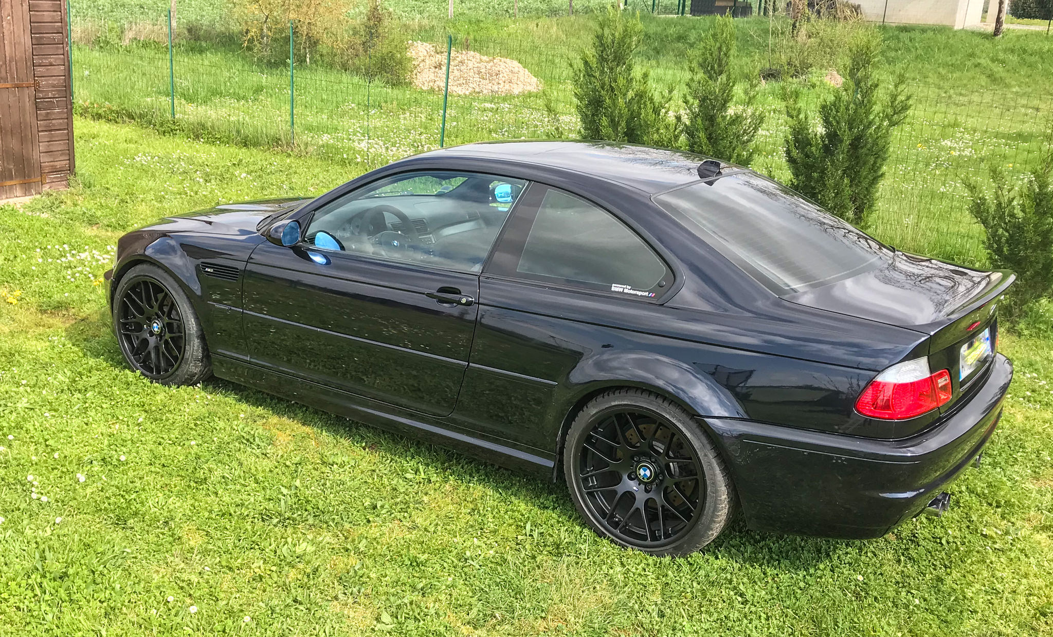

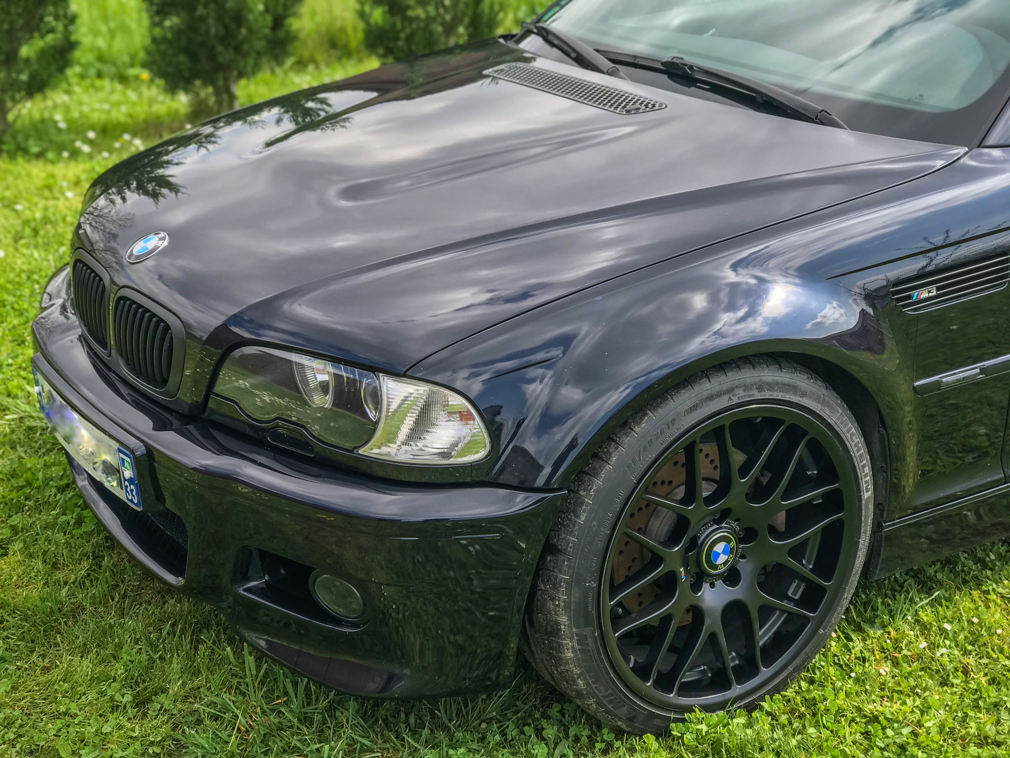

Toute propre ... sauf les pneus ?
Elle va pouvoir retourner dans sa grotte en attendant la fin du confinement ?
Superbe :)
Il t'est arrivé quoi avec le sticker Wish Performance ?
Un lendemain de cuite difficile ? ?:hip:
Je l’aime bien moi ce sticker ?
il sera bientôt remplacer par mon insta ?

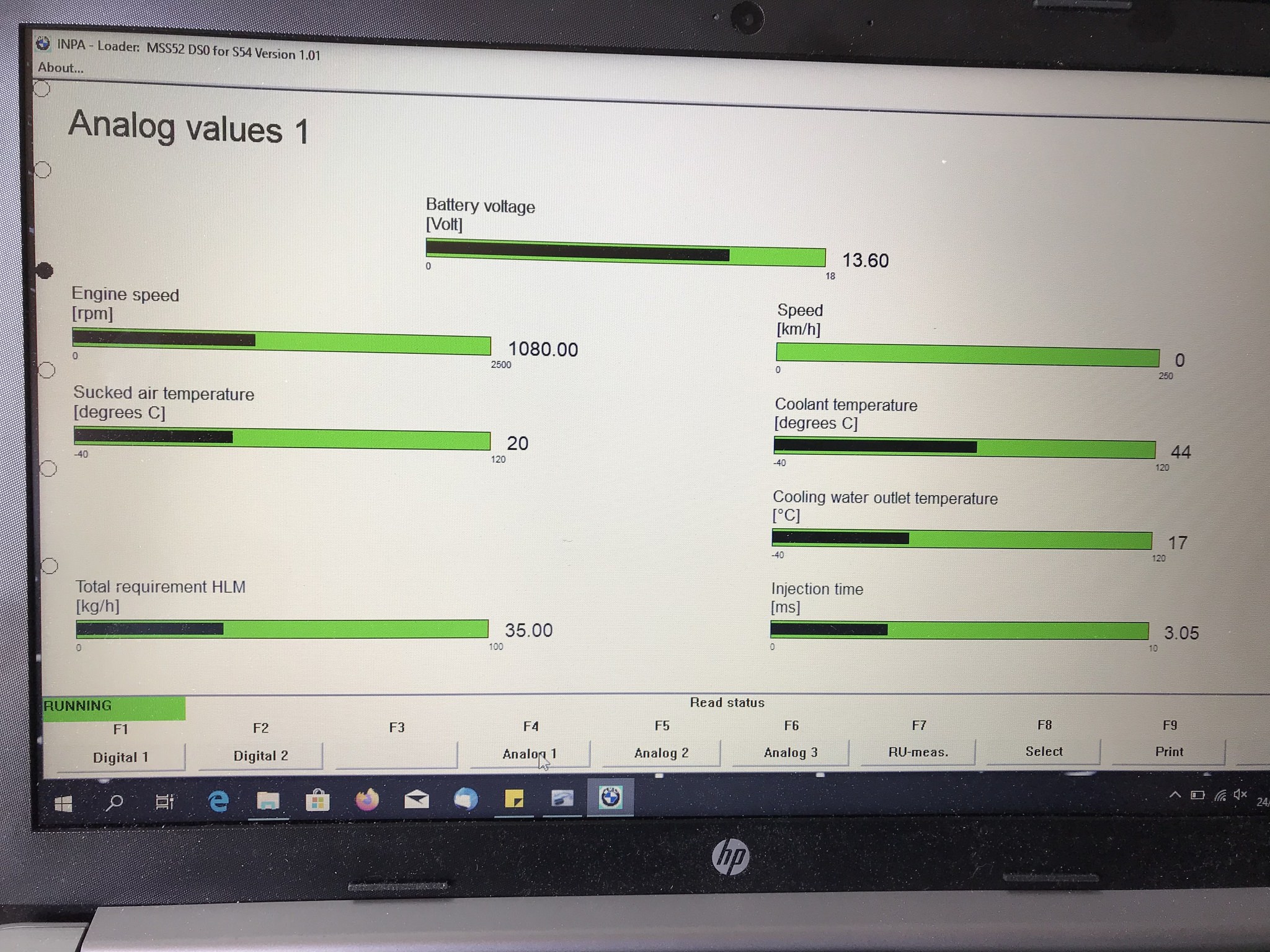

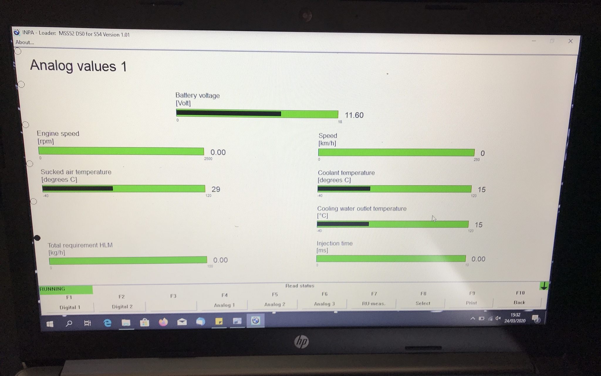

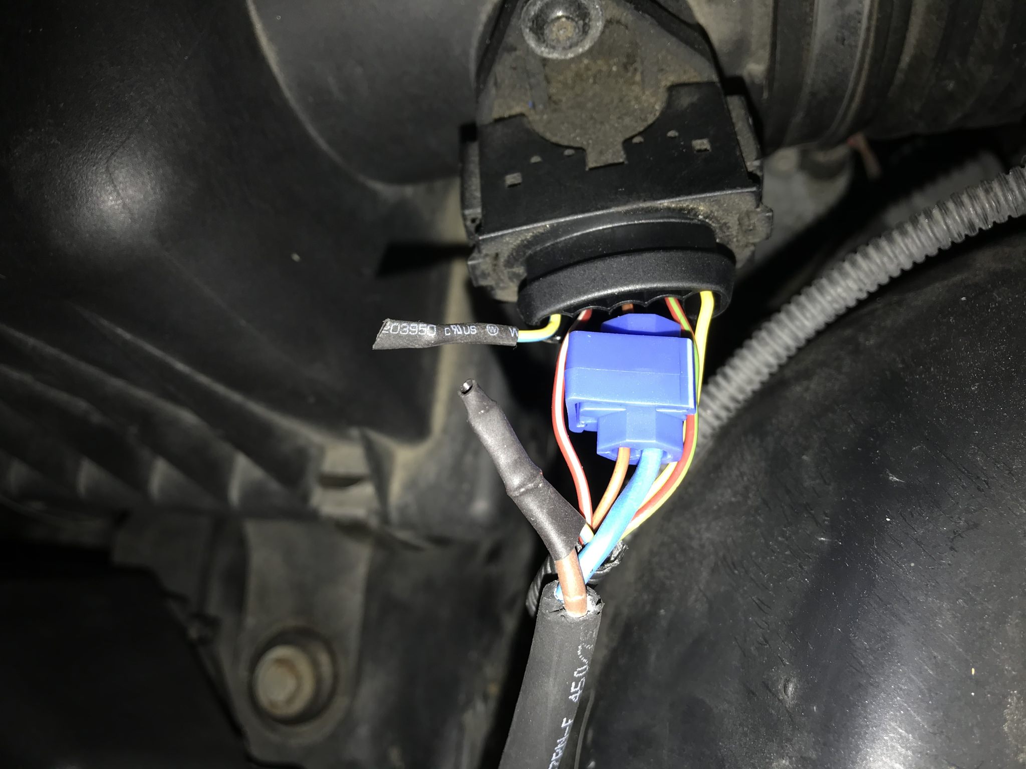

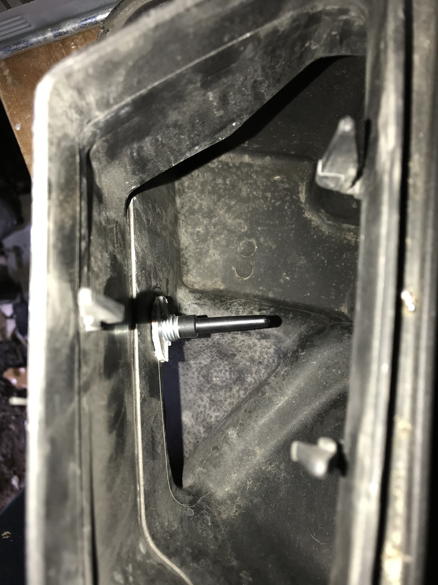

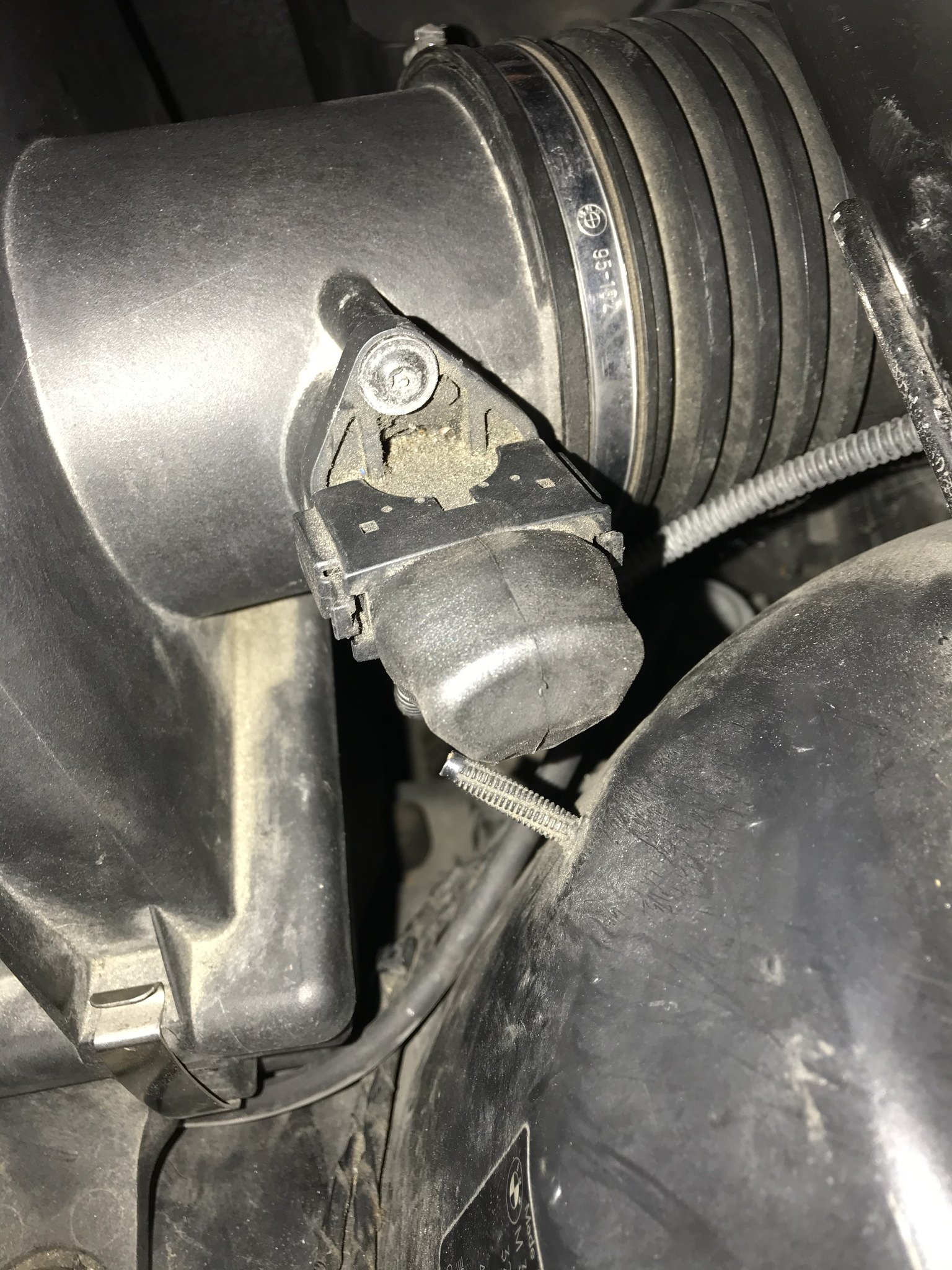

Petit boulot du jour ?
J’ai enfin mis en place ma sonde de température dans ma boîte à air oem .
Cette sonde remplace celle qui se trouve dans le débitmètre.
Avant intervention température de 29 degrés et après intervention 20 degrés qui correspond plus à la température dans mon garage ?Je me suis servi de ce tuto très bien fait : https://m3support.net/thread/200/iat-relocate-intake-temperature-
sensor
Modifié par damilde
J'ai l'impression que les sondes vielissent mal dans le débimètre, la mienne m'avait fait pareil!
J'avais plus de 10 degrés d'écart à froid entre l'ancienne sonde et la nouvelle. Je sais pas si c'est imaginaire mais depuis que j'ai fait cette modification, j'ai plus jamais eu l'impression qu'elle ramait pour tâter la zone rouge.
