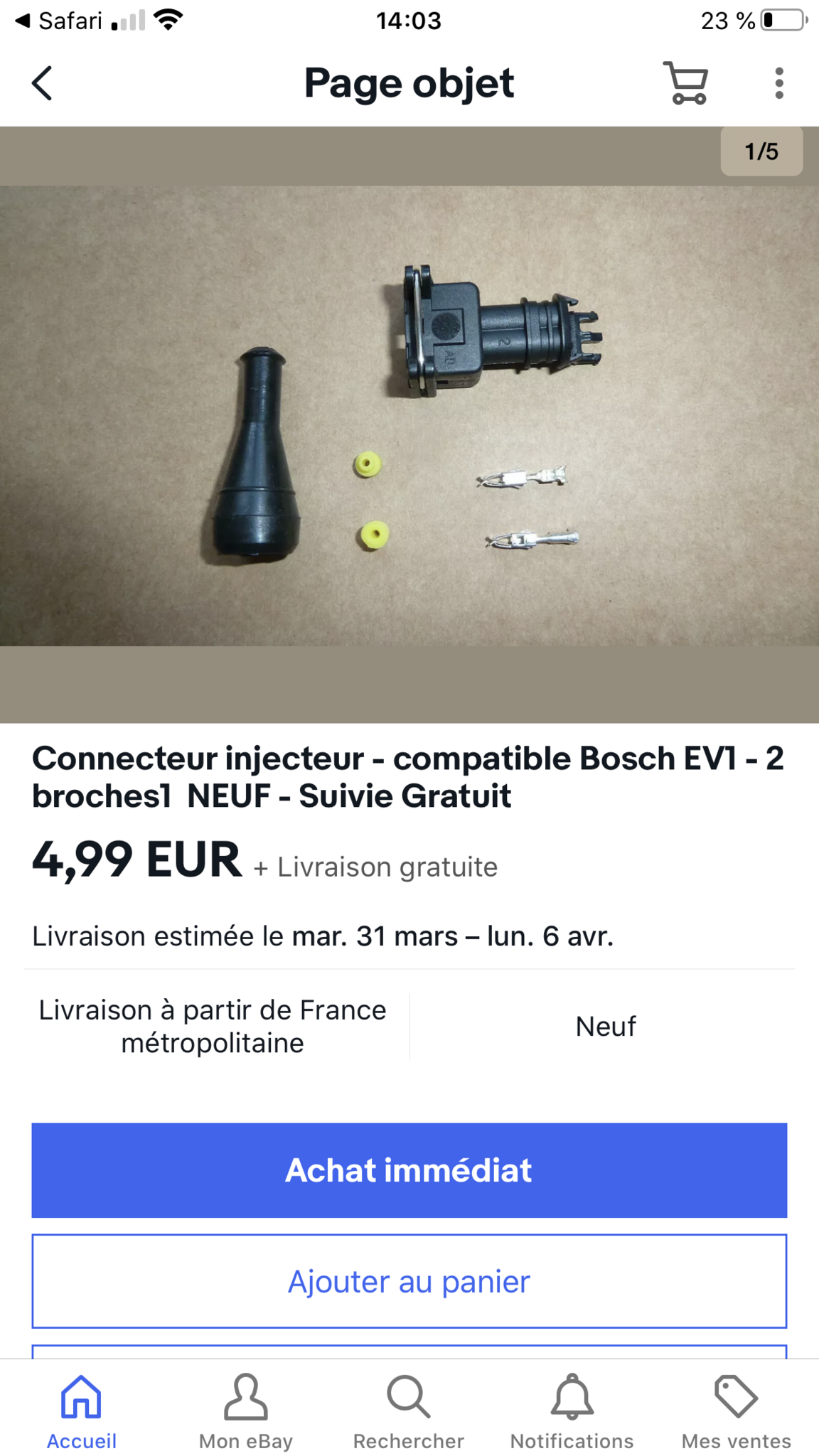

Et le connecteur Sur EBay :

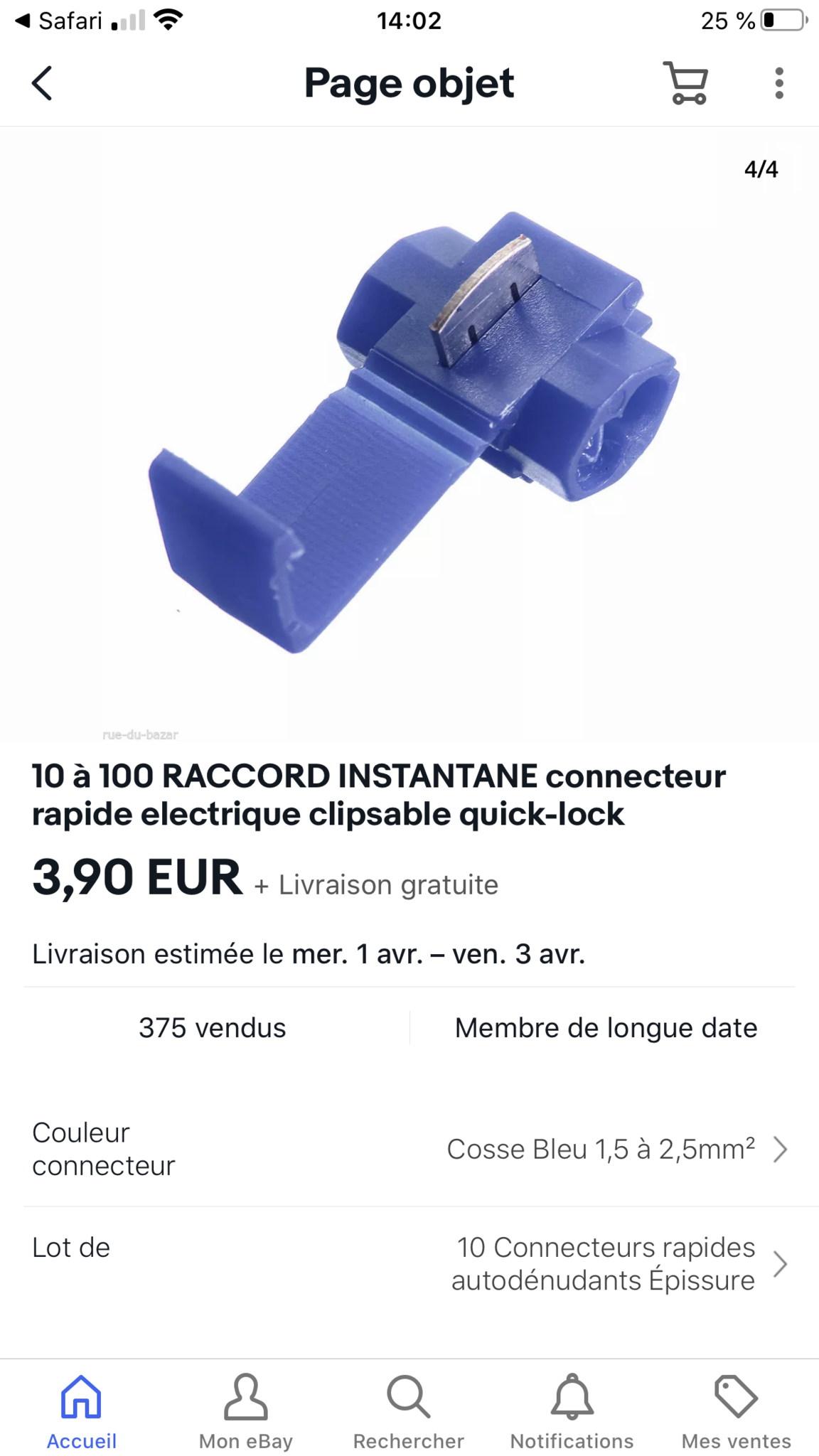

Autre question: le clip bleu qui permet de relier au fil 3, tu l’as pris où ?
EBay mais t’en trouves partout ?

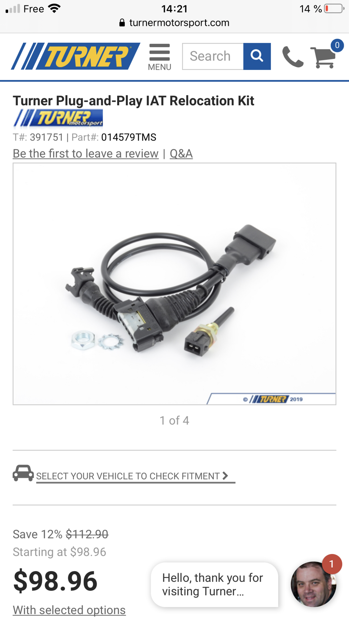

C’est vachement fait outre-Manche, il existe même un kit Plug and play ( bon faut quand même percer le trou pour la sonde ?)
Modifié par damilde
à peu de choses près autant acheter le plug and play non?
Ça t’évite de couper ton faisceau ?
Apres a voir les frais de port
il y a 15 minutes, GEBm3 a dit :
Non, tu as juste besoin de la sonde (en Bosch 25€ chez Mister auto) + un connecteur EV-1 (5€ sur ebay) et un peu de soudure, gaine au choix, donc tu peux t'en tirer pour à peu pres 35 euros en le faisant toit même.
Le kit de chez Turner a l'avantage d'éviter de couper les fils mais 98$ + frais de port + frais de douane(probablement) = ca multiplie le prix par 3 ou 4

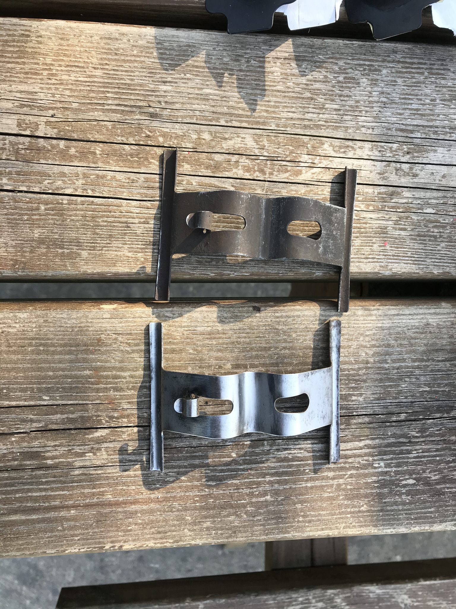

J’ai un peu avancé sur mes freins ...
• double-face sur plaquette anti-bruit : ✅
• ponçage des étriers : ✅
• nettoyage : ✅
• commande stikers Brembo : ✅
me reste encore ?
• plaquettes à acheter
• usinage des étriers
• peinture

Good job ?
Ils proviennent de quel modèle tes étriers ?
il y a 26 minutes, Flo3801 a dit :
Good job ?
Merci ?
Ils viennent d’une Porsche Boxster S ( étriers avant)
ref 996.351.425 et 996.351.426
Modifié par damilde

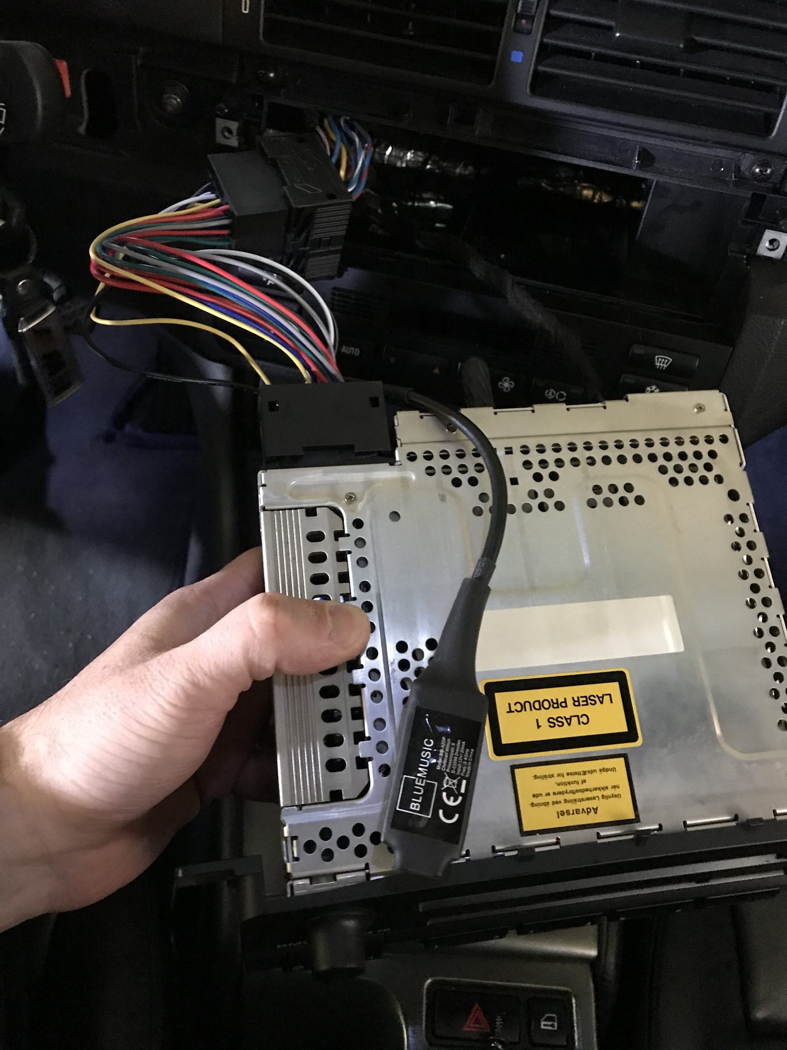

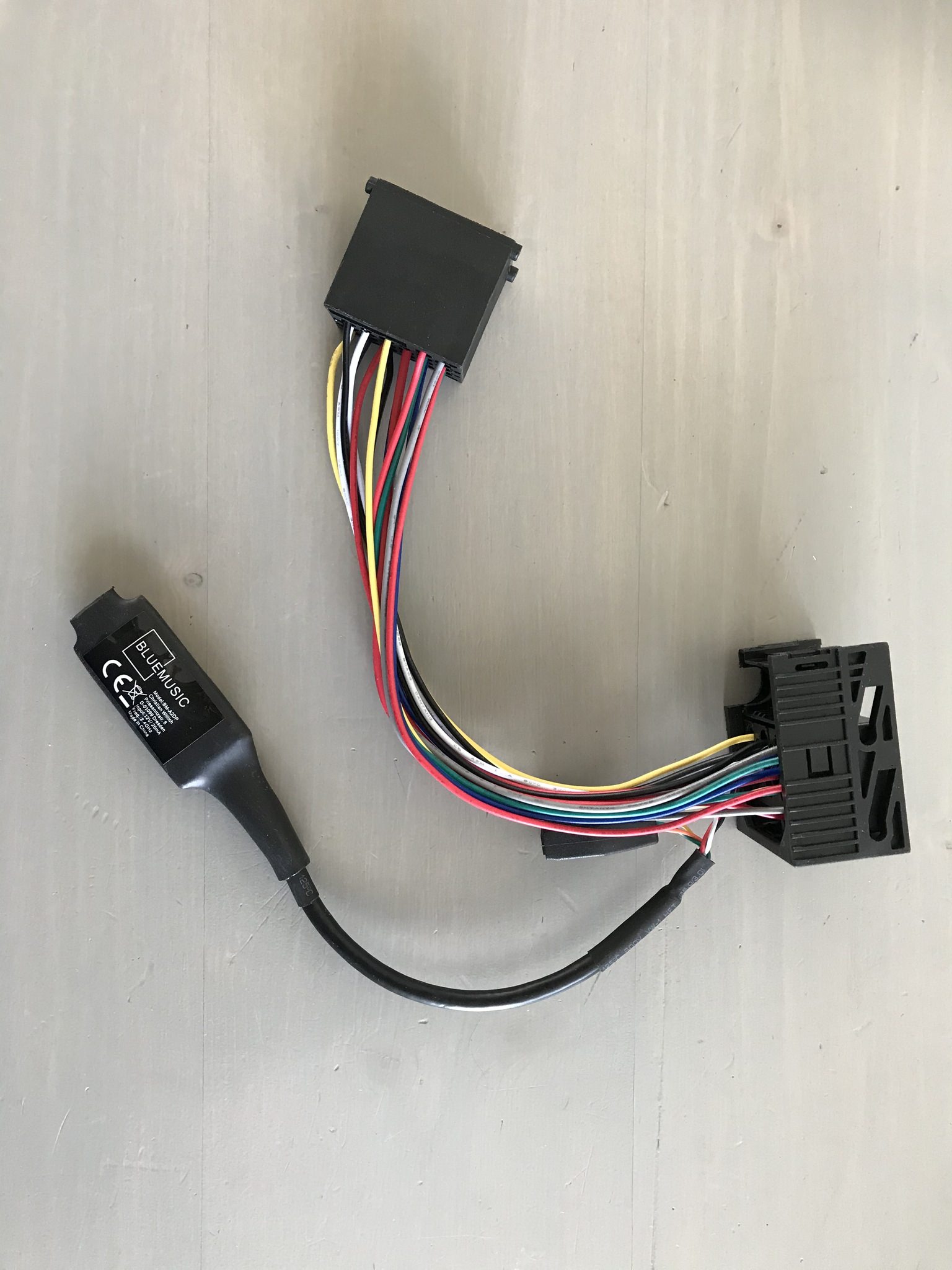

Module Bluetooth pour écouter Deezer avec le poste d’origine ( 37€ sur Amazon )

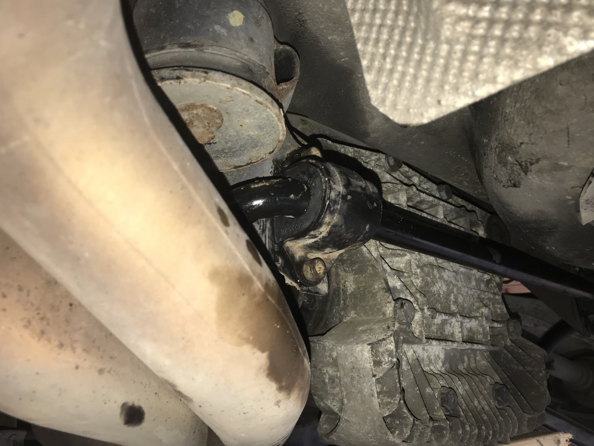

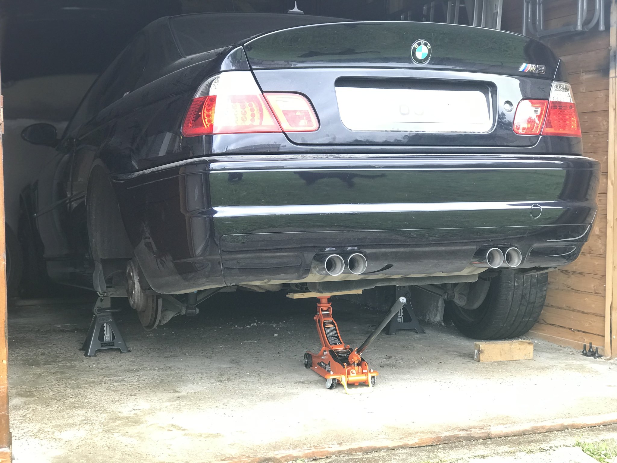

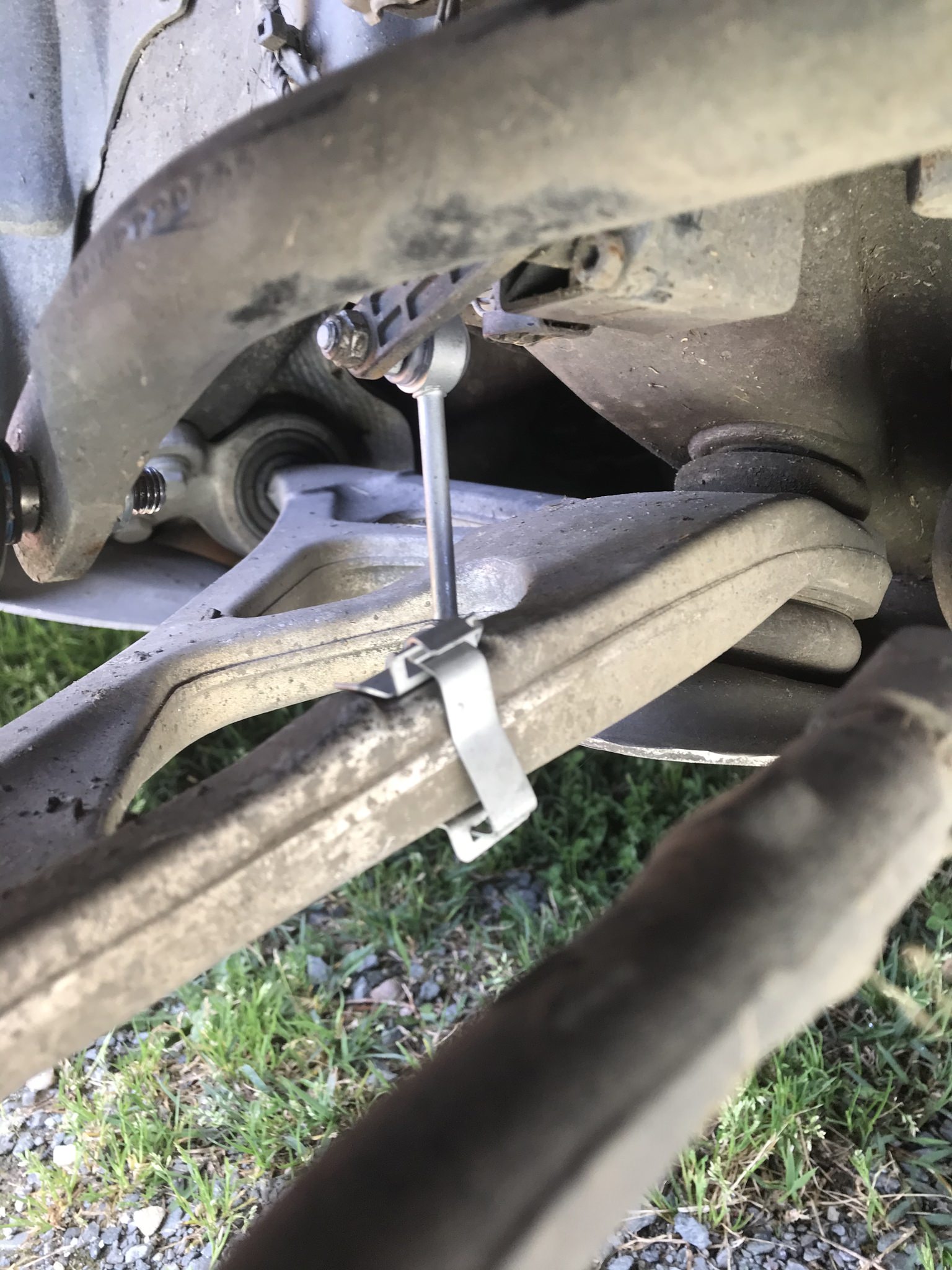

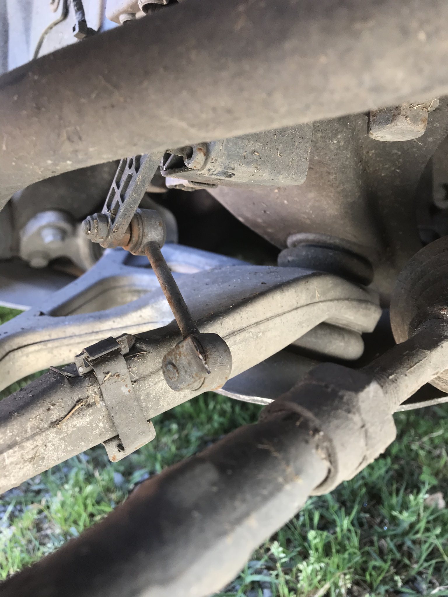

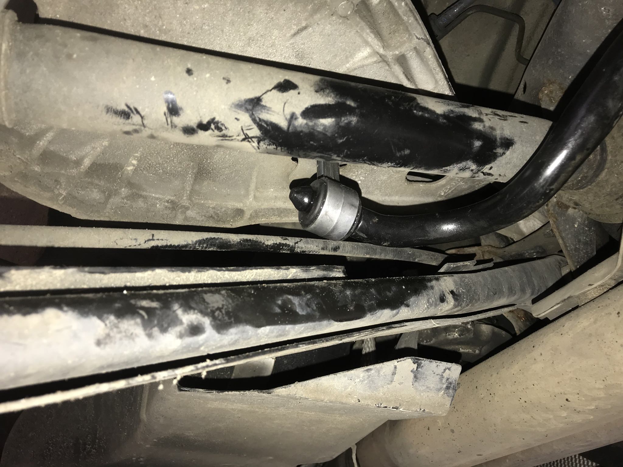

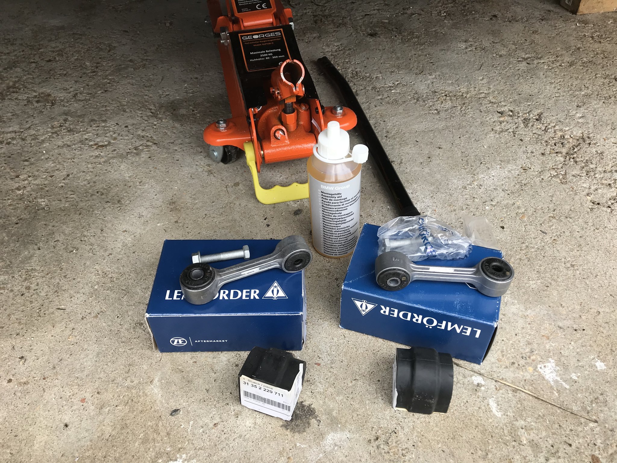

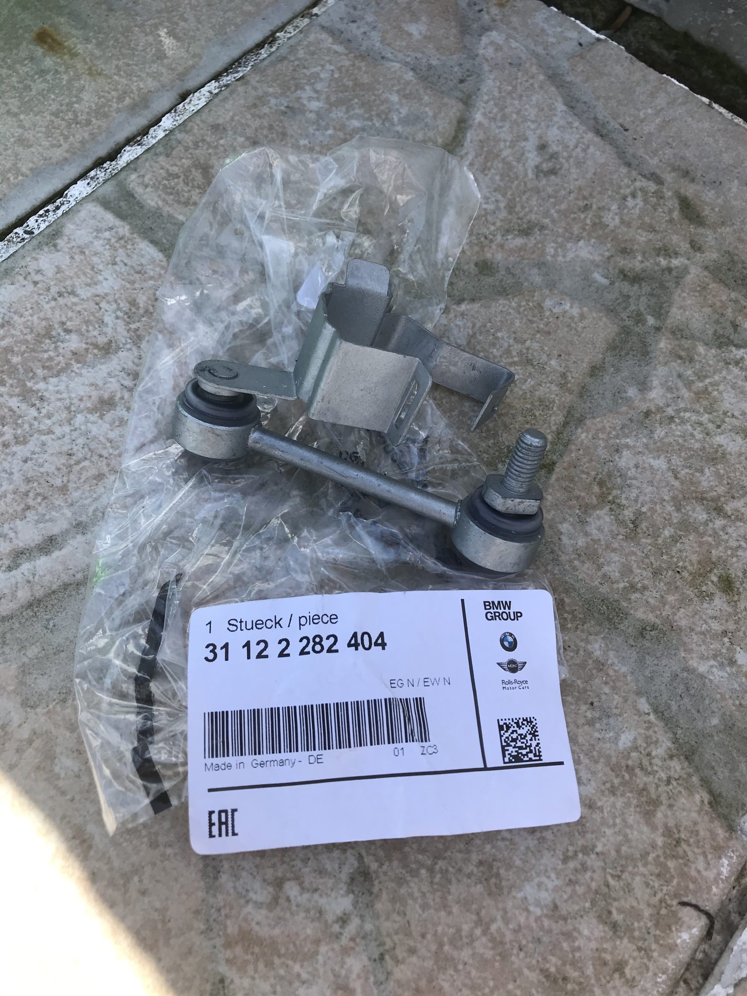

Quelques bricoles ce week-end :
• remplacement biellettes barre stabilisatrice arrière
• remplacement silent-bloc barres stabilisatrice arrière
• remplacement de la fixation du capteur des xénons
Bon va falloir que je prenne aussi le temps de nettoyer mon châssis car c’est pas du tout propre ?. Place aux photos ?
