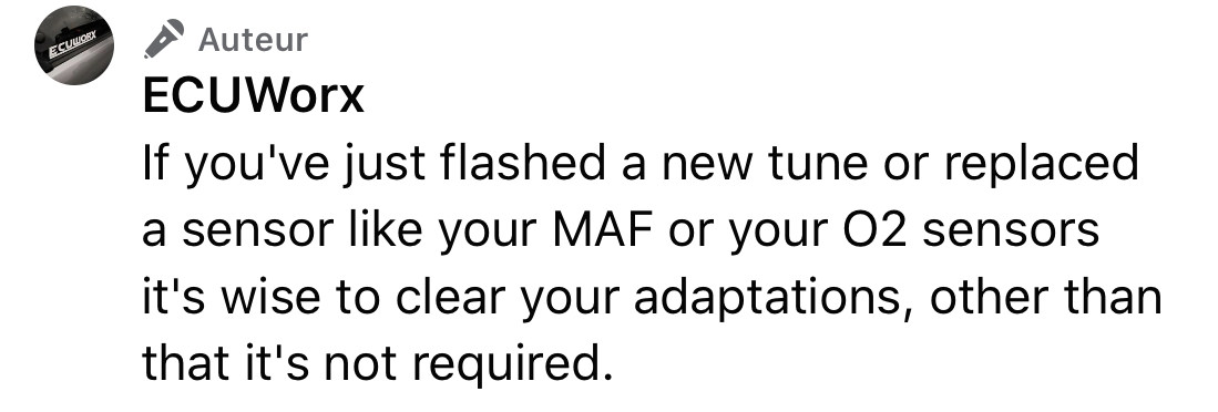

Ensuite concernant les adaptations, j’ai posé la question à Martyn de quand faire une adaptation et voici sa réponse ?
Modifié par damilde
Bah j ai tout fais...cartographie...nouvelles lambda...nouveau debitmetre ...lol
donc je pense que c est adapté
Merci pour ta réponse ?

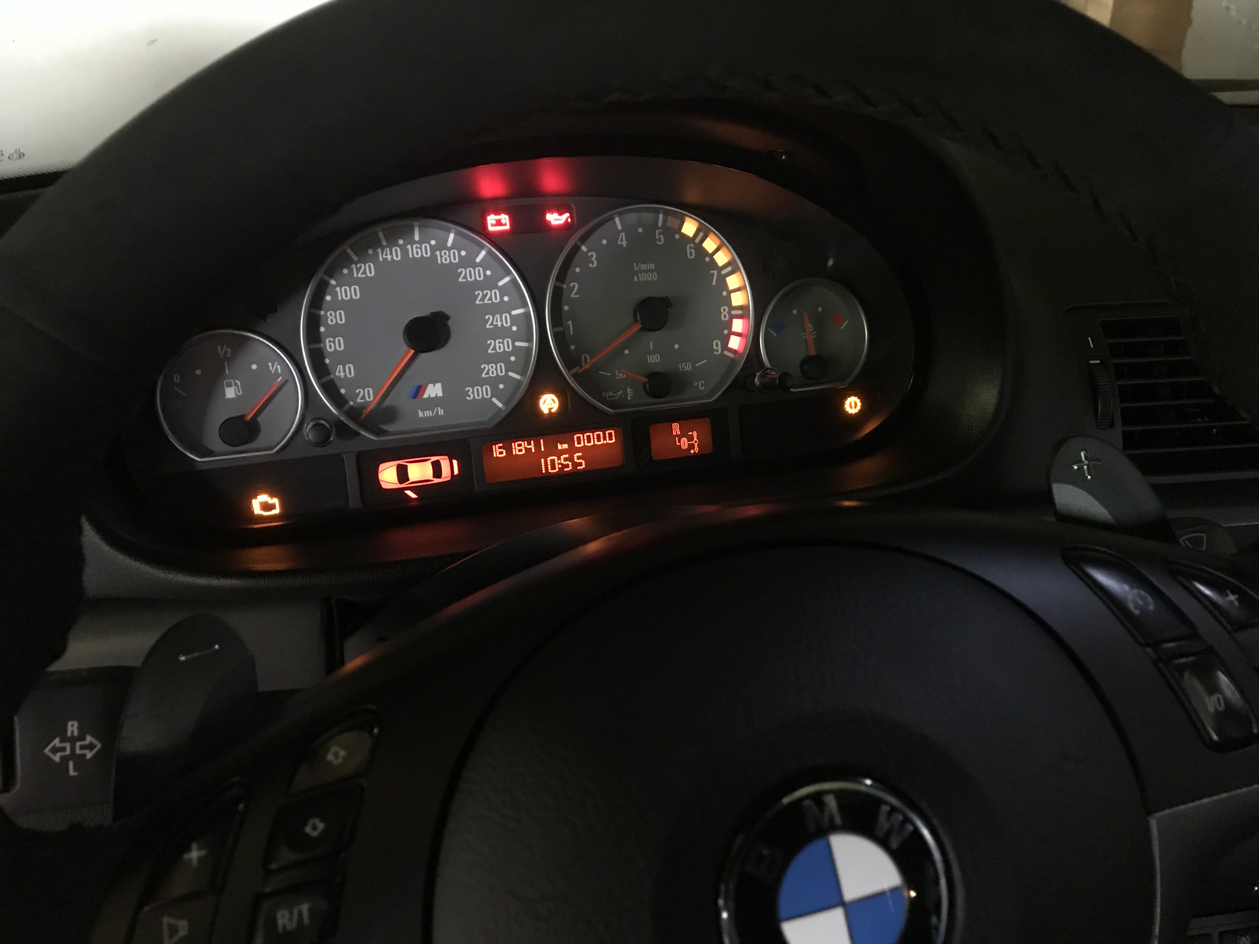

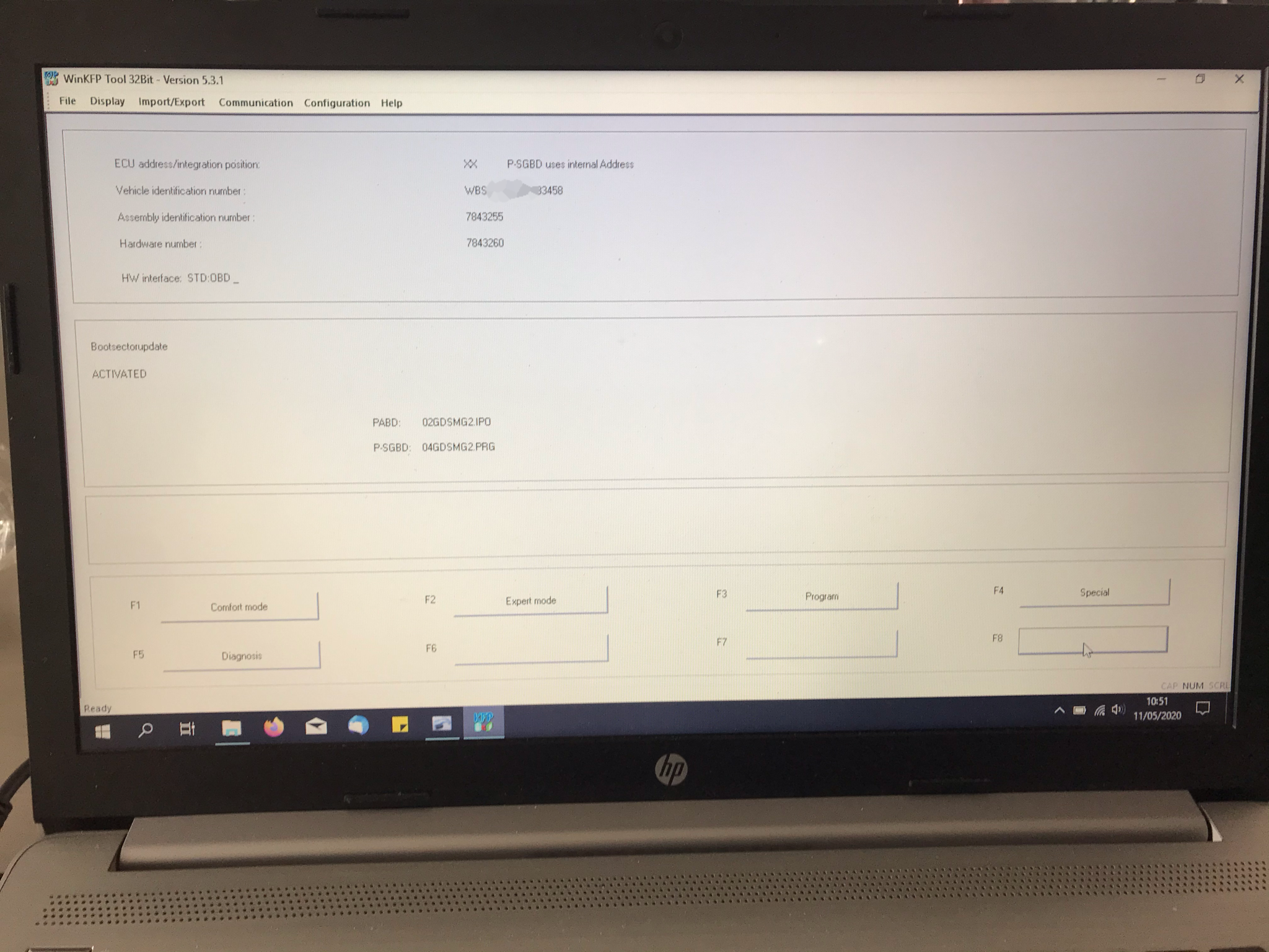

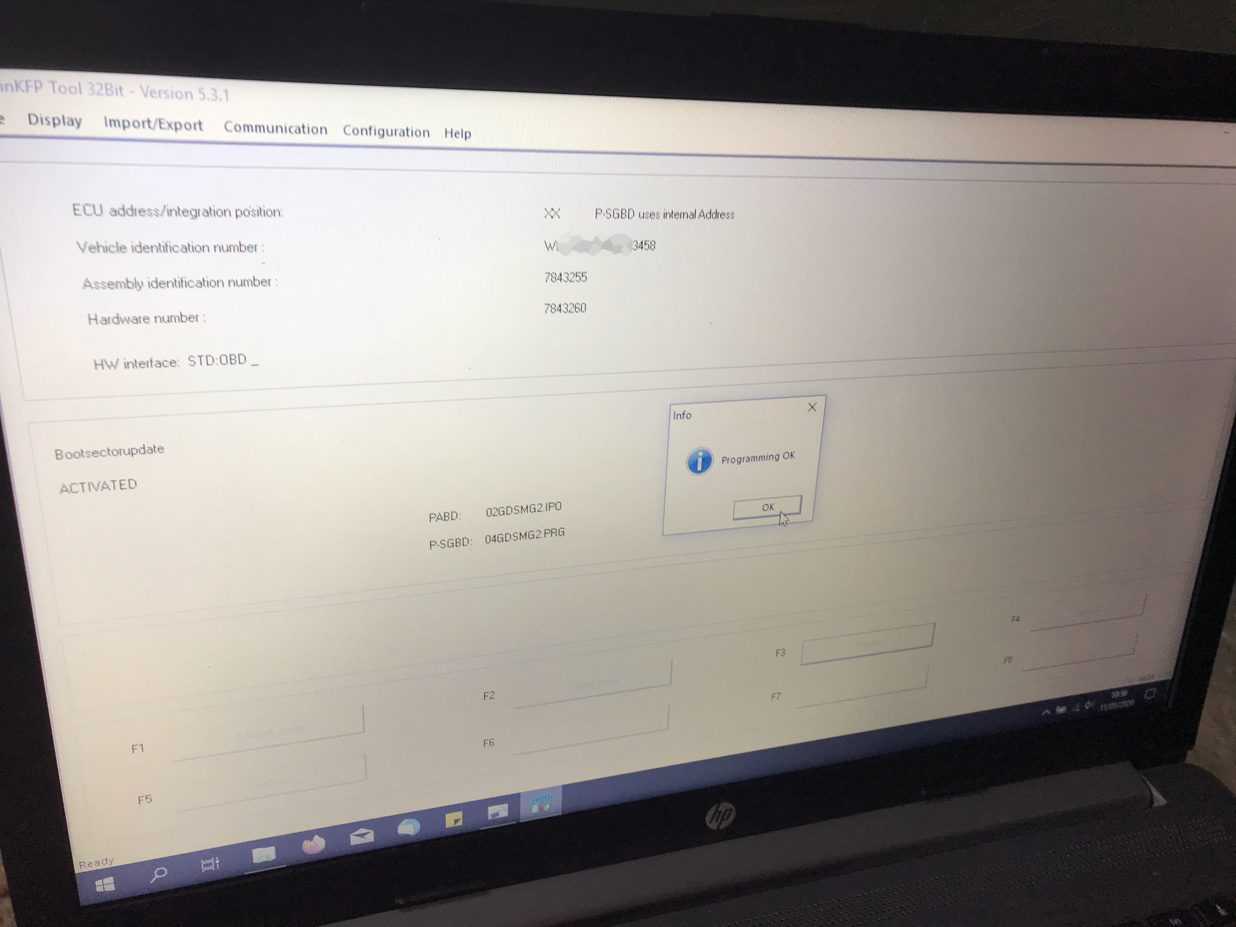

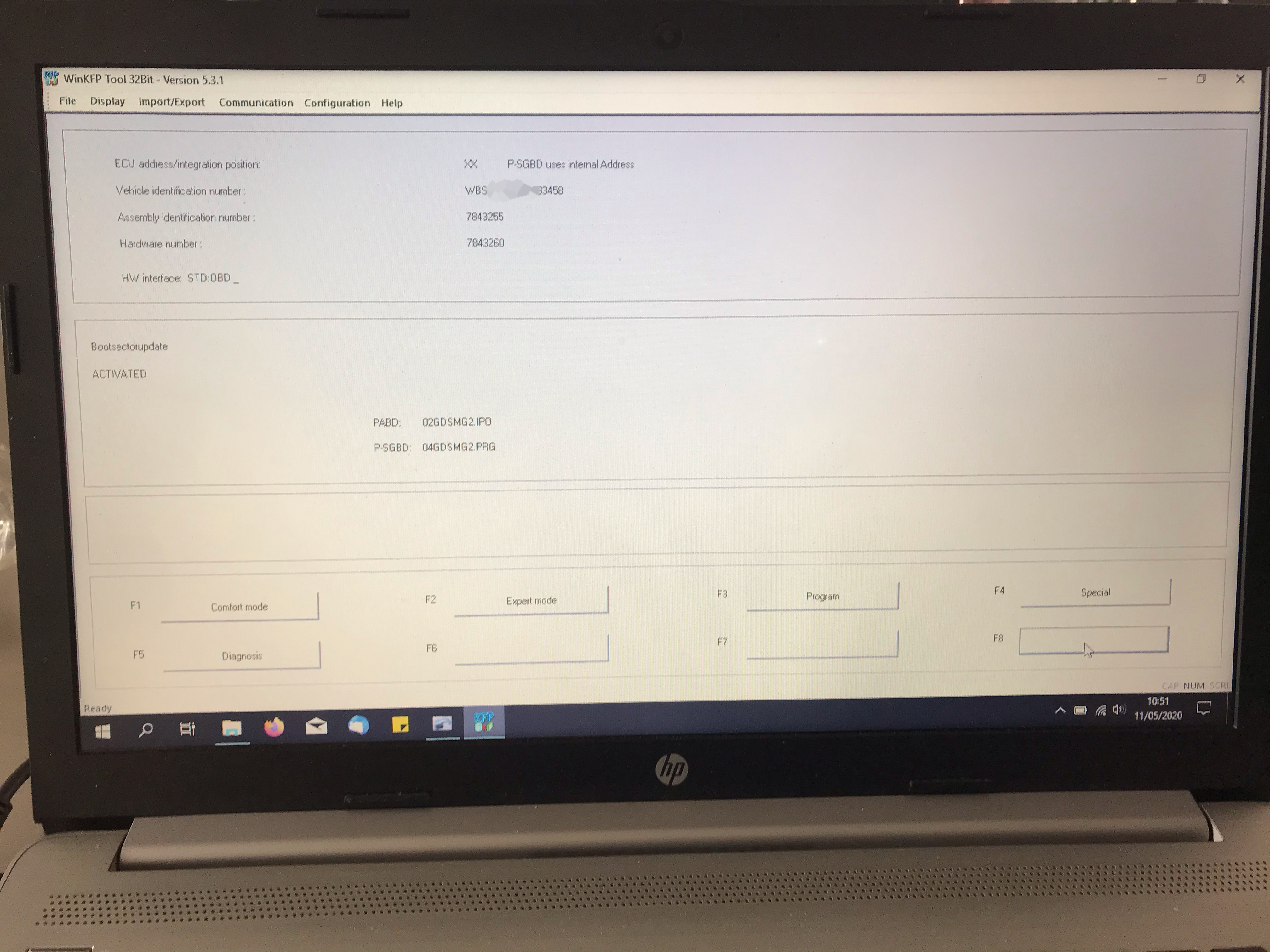

Aujourd’hui mise à jour de la boîte avec le soft CSL 255 ?

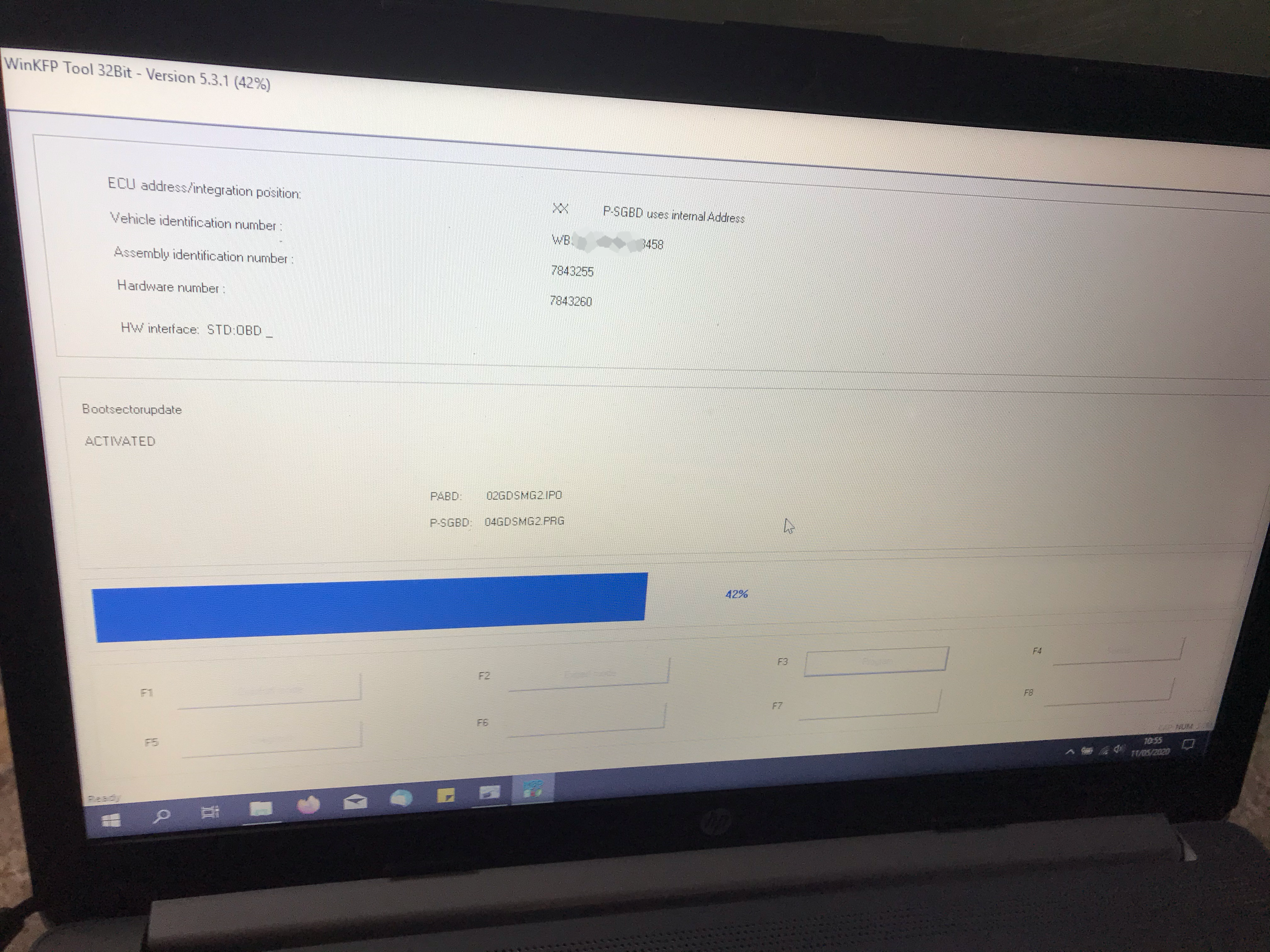

Pour commencer , la procédure :
https://www.ecuworx.co.uk/how-to/updating-the-SMG-ecu-to-run-csl-255-software/
Donc on prépare WinKFP au chaud

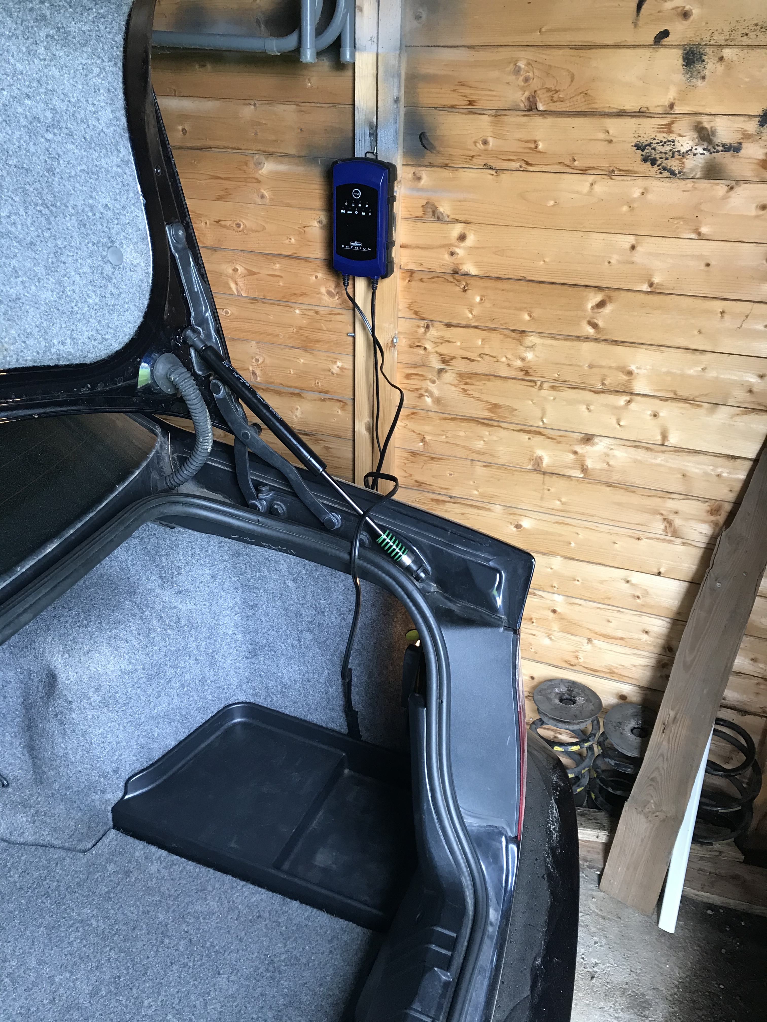

puis on va au garage, on branche le mainteneur de charge et le PC sur le secteur.
et on lance ??
le voyant de boîte s’allume s’est normal ? pour une fois qu’on peu dire ça sur une SMG ???
Quand c’est fini , on click sur ok, ferme WinKFP , on coupe le contact , débranche le mainteneur de charge puis on démarre et quand on passe de 0 à 1 , la voiture passe directement en Auto ( avant le soft fallait appuyer 2 fois sur le levier pour passer en auto )

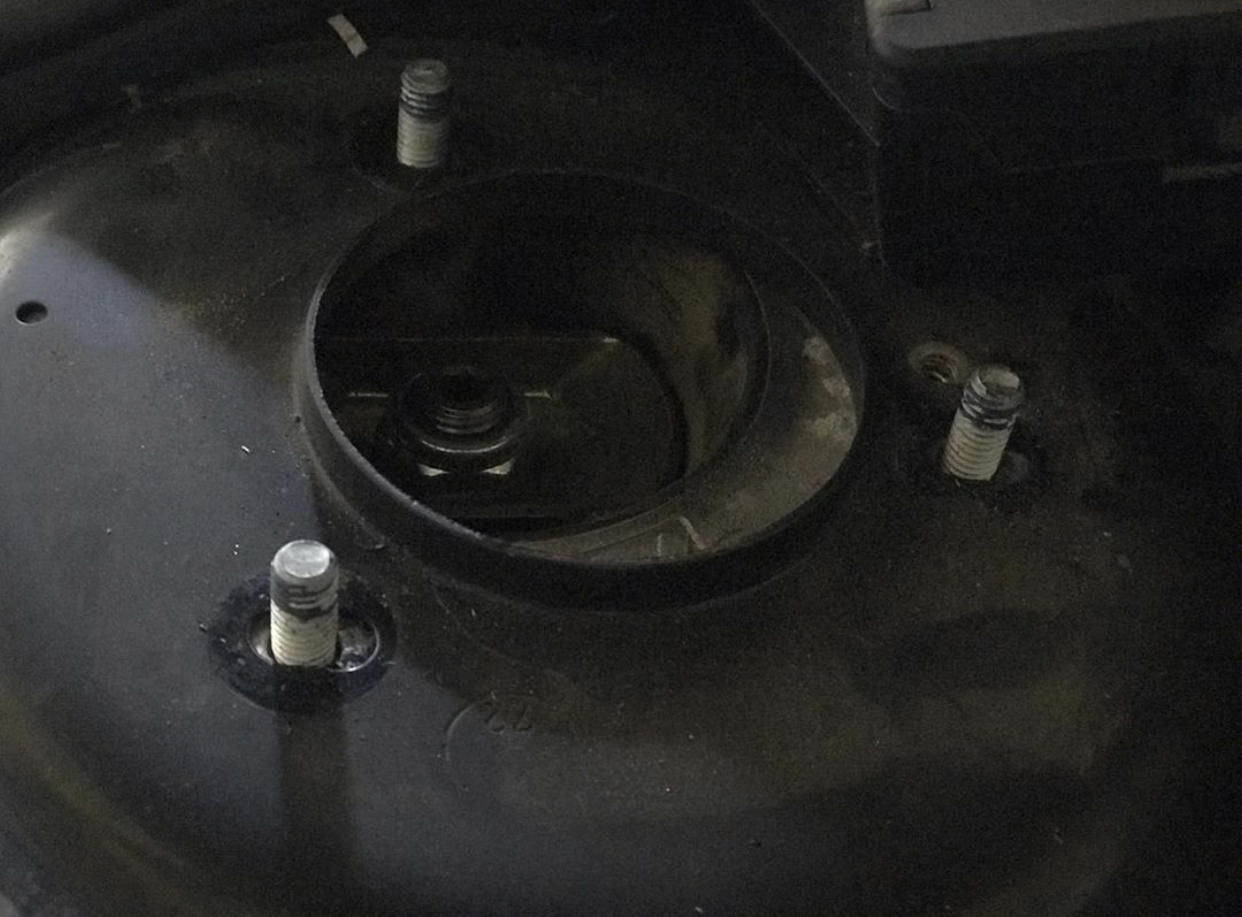

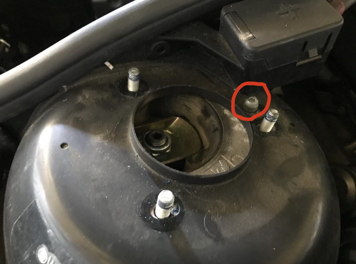

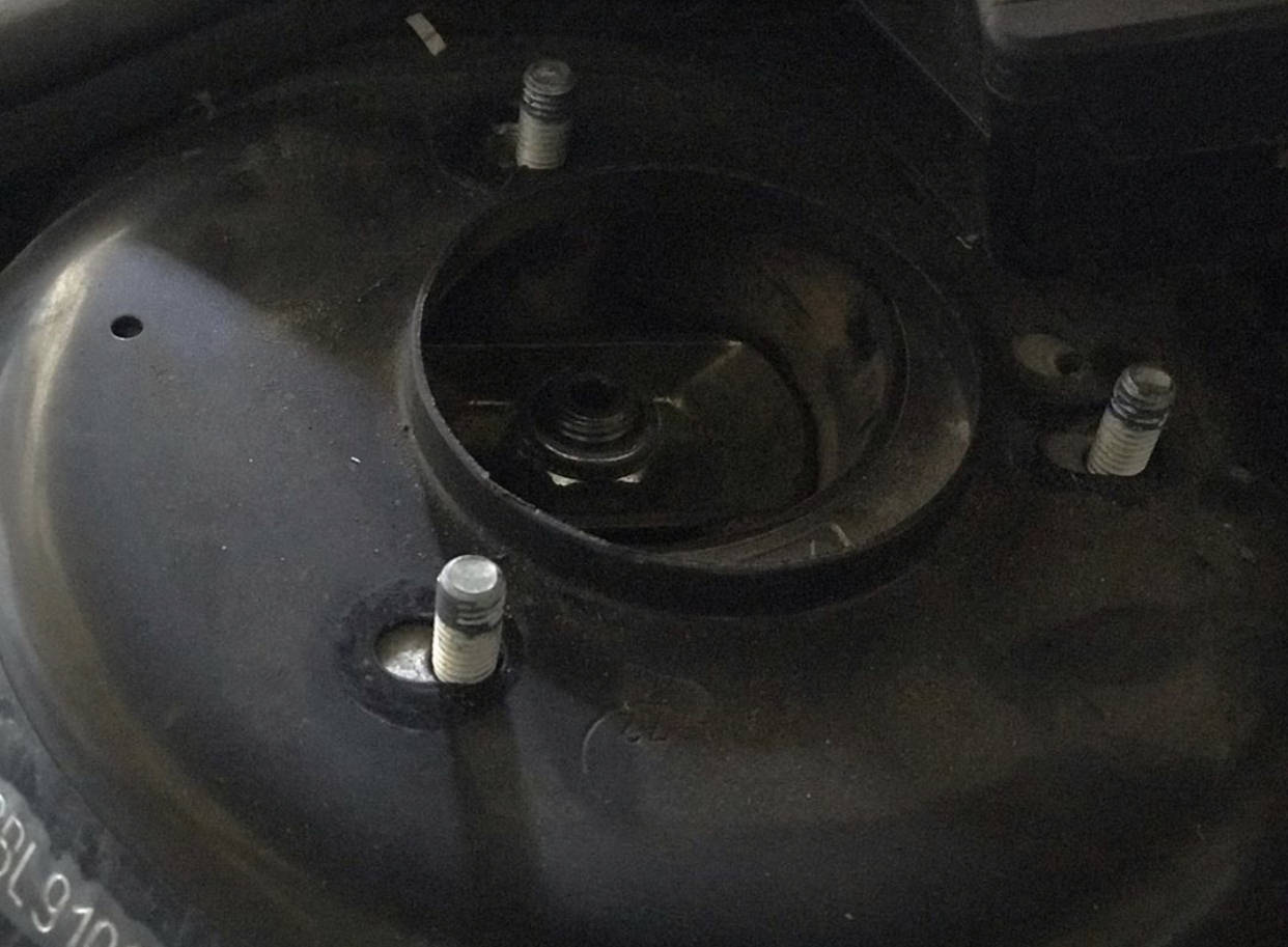

Petite modification sympa aussi pour ceux qui sont en coupelle avant OEM .
Augmenter le carrossage très facilement ?
Il vous faudra un crique, une clé de 13 , une clé BTR de 4 et une clé dynamo pour resserrer les 6 écrous des coupelles à 24 Nm .
Le but est donc d’enlever les tétons est de pousser vos coupelles au Max .
On gagne environ 0,6 degrés d’après ce que j’ai pu lire ( a valider car pas beaucoup d’info à ce sujet)
Tarde maintenant de recevoir mes cales de 15mm pour voir le look que ça va lui donner ?
Pour moi y a 1° de butée a butée...donc on est dans les même valeurs. C’est ca.
Pas besoin de repasser à la géométrie du coup ? Normalement non puisque la course est identiques des deux côtés
il y a 44 minutes, geoffrey1993 a dit :
Je pense que c'est conseillé... pas sûr qu'en touchant le carrossage le reste bouge...
Mais les spécialistes vont confirmer... ou pas ?
si,je pense que c'est mieux de refaire une geo
Moi j'avais viré ces têtons, (d'ailleurs 0,6 me parait beaucoup, je crois que j'ai gagné max 0,3 ou 0,4), et le gars avait dû retoucher pour équilibrer le carro sur les 2 roues.
Vous stressez pas les gars , elle va avoir droit à une géométrie . J’attends juste d’avoir le temps et de la place pour la faire ?
( je roule pas beaucoup avec la voiture par manque de temps , j’ai fait à peine 1000km cette année ? )
Modifié par damilde

Au fait létruc ecu works’pour reset’les adaptations, tres bien et facile...ECU works a bien bossé.
j ai fait le reset sur la m3 et effectivement j avais plein de valeurs partout je ne sais pas pkoi. Suite au reset, a froid sur filet de gaz je l ai trouvée moins rugueuse.
