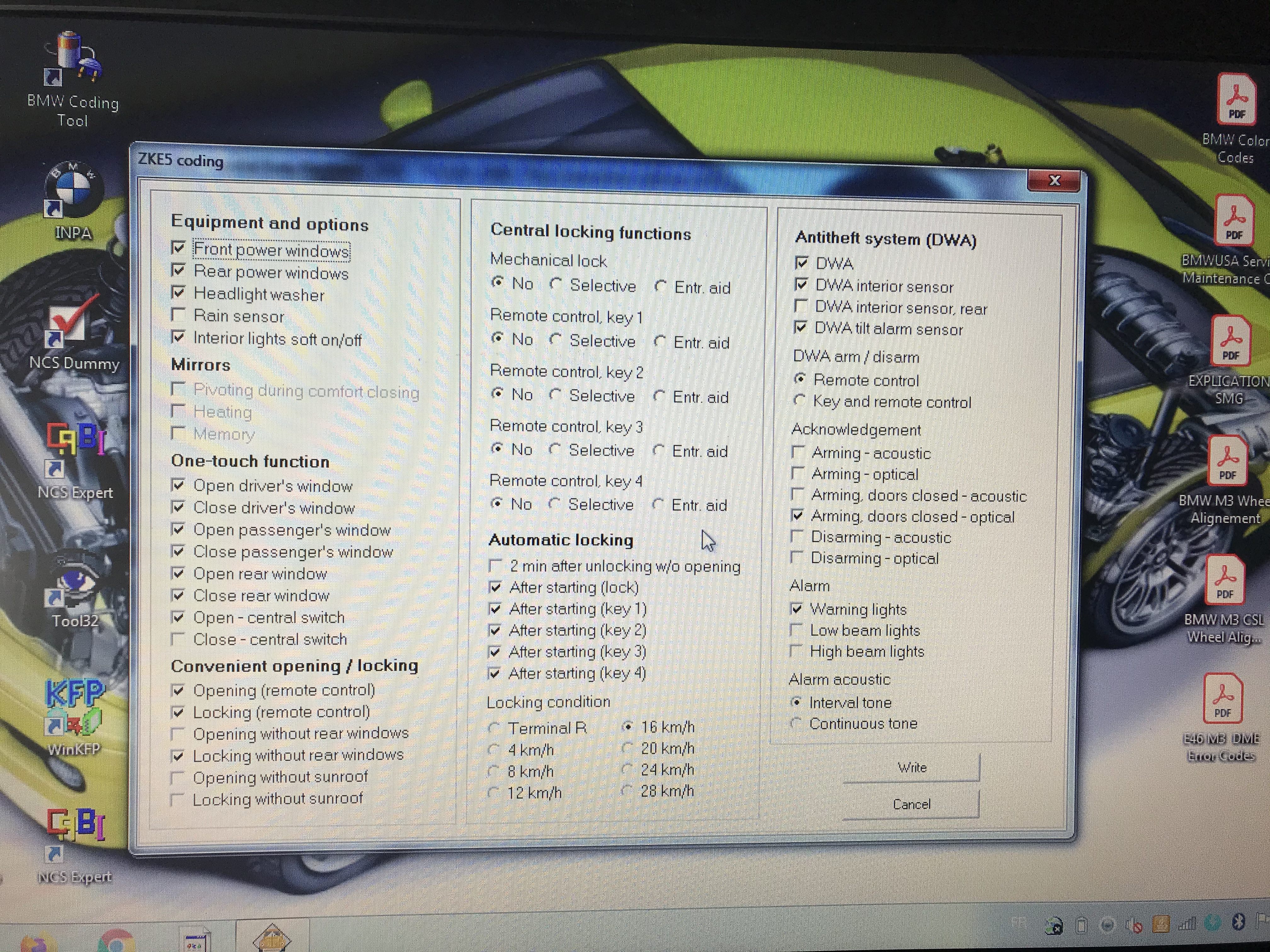

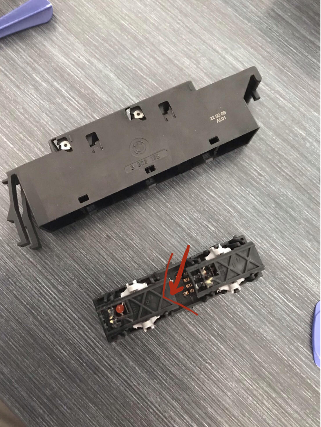

Certainement que beaucoup connaissent mais moi je connaissais pas et ça me gonflais donc je partage ce que j’ai trouvé sur FB et le net ?
L’ouverture et la fermeture arrière de mes custodes ne se faisaient quand manuel ce que je trouvais bien chiant ?
Donc voilà la modification a faire :
• avoir Bmw scanner ( ou ncs )
• une pince coupante
La partie « mécanique » .
Faut démonter les boutons et supprimer ce petit triangle

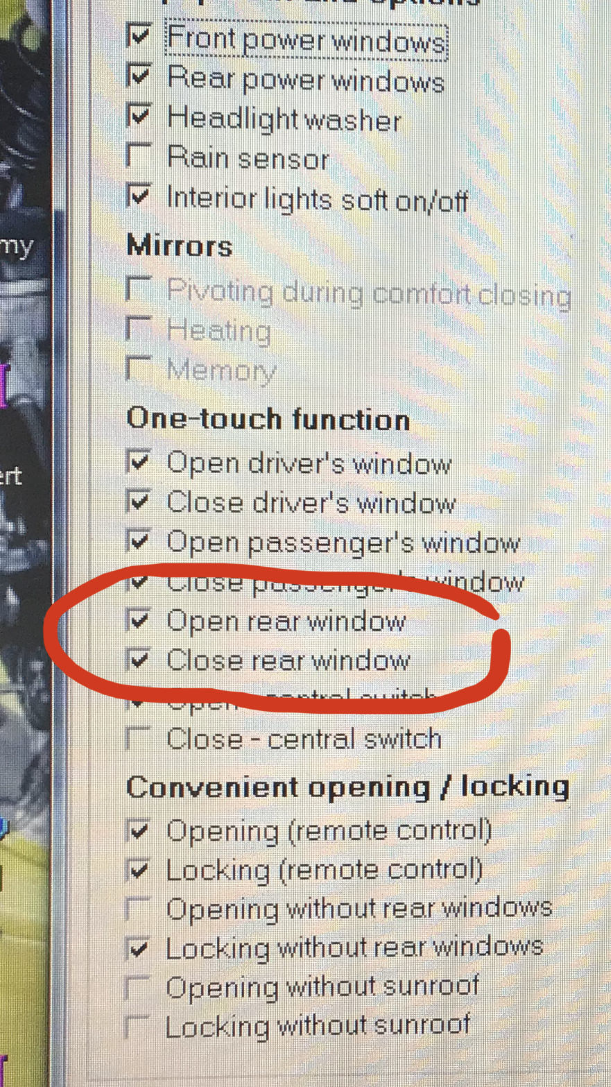

La partie codage :
avec Bmw scanner , entrer dans le module ZKE puis cocher ça
Lien que j’ai suivi: http://www.forum-bmw.fr/ouverture-confort-des-vitres-electriques-arriere-t104934.html

Tiens etrange...j ai l ouverture sur 1 impulsion, mais fermeture manuelle... ?
Peut être juste à cocher l’option ?
Moi j’avais tout en manuel et certains ont tout en auto ?
Modifié par damilde

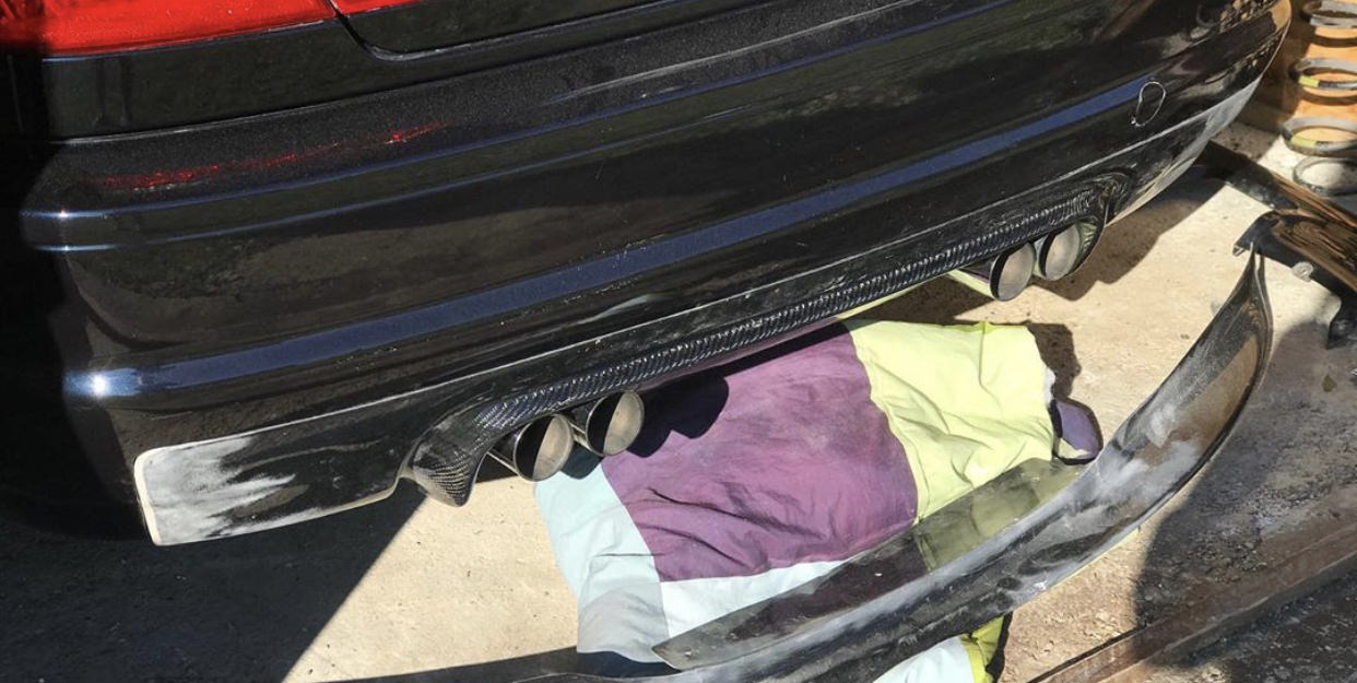

- Diffuseur CSL ✅
- Cales de 15mm aux 4 coins ✅
- Ajustements du pc avant  ✅

@damilde : c'est quoi ton diffuseur, il est chouette ?... et vu qu'à priori ce n'est pas facile d'en trouver un qui s'installe correctement...
@M323i, c’était un full carbone acheté à un gars en UK qui en vend plus sur EBay .
L’ajustement était bien sauf sur les côtés car je trouvais qu’il y avait trop de jeu donc j’ai tout repris et tout peint.
Il existe de belle copie du CSL mais le tarif pique https://www.streamlineautosport.com/copy-of-bumper-project
