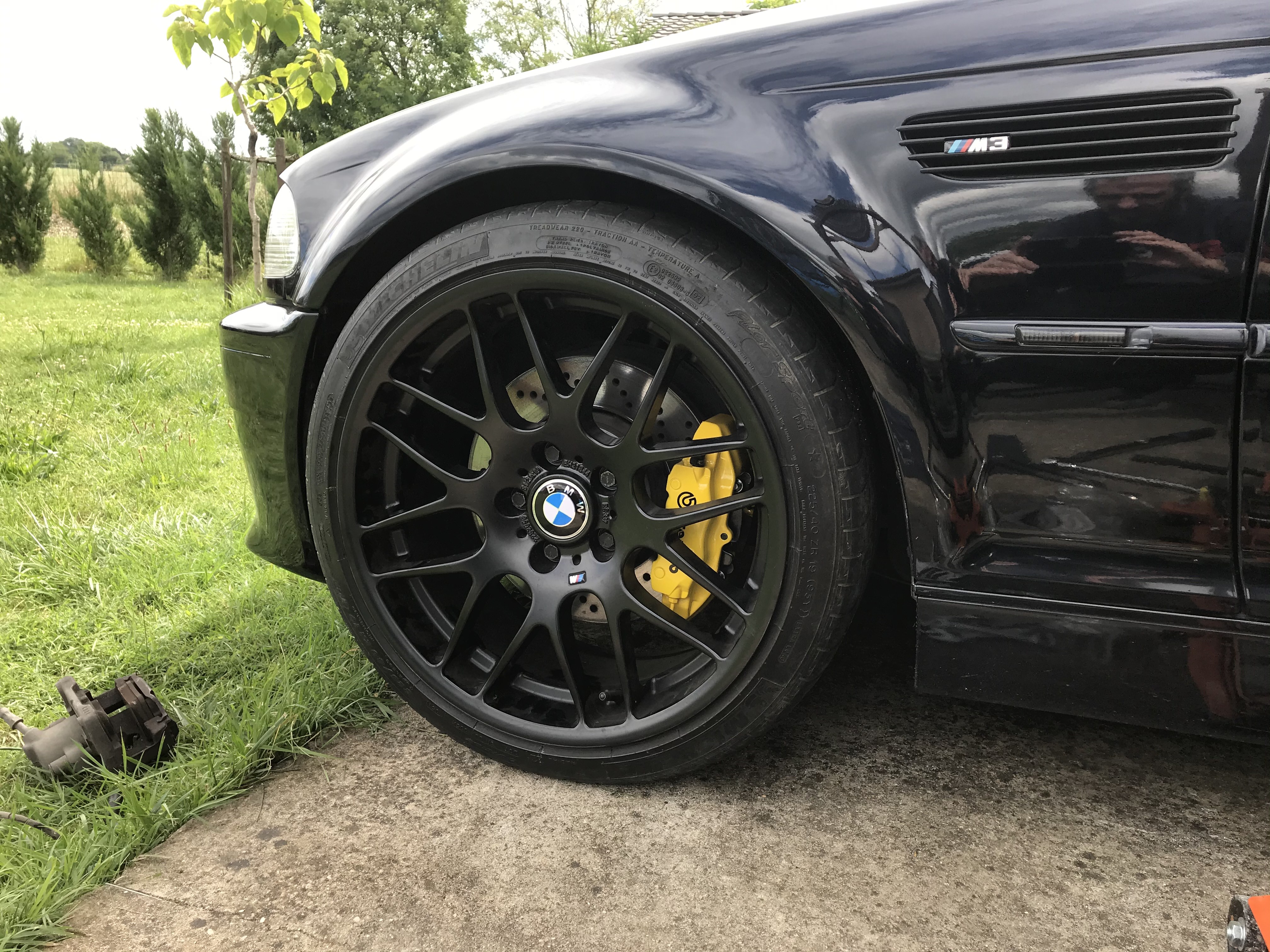

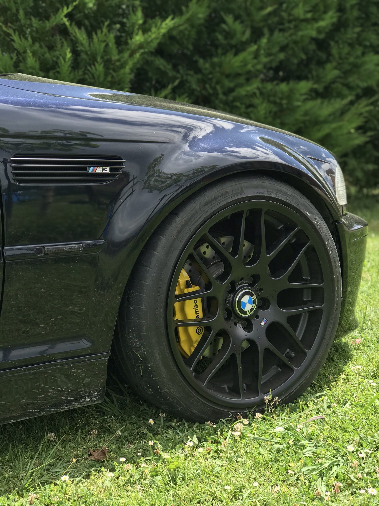

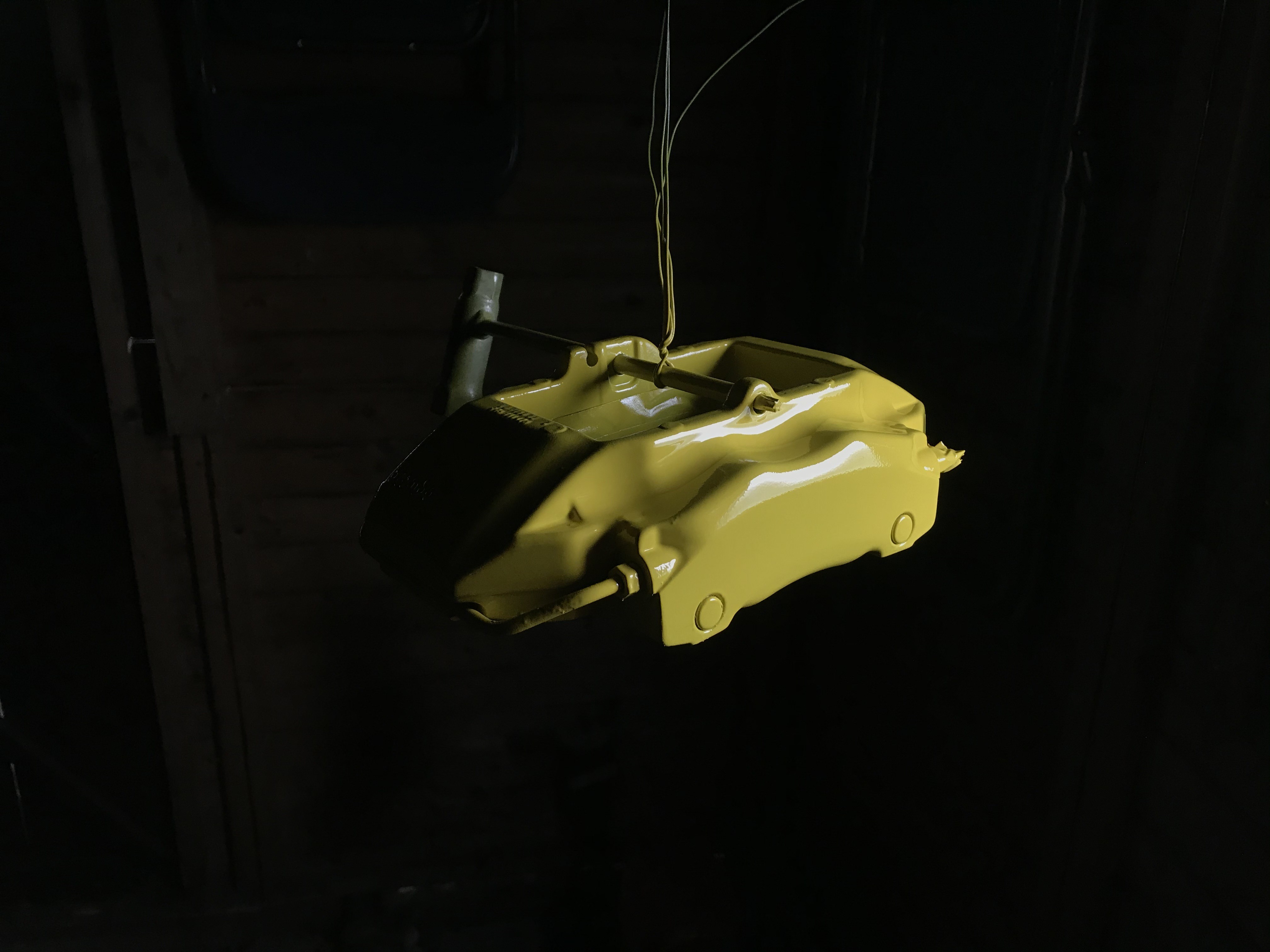

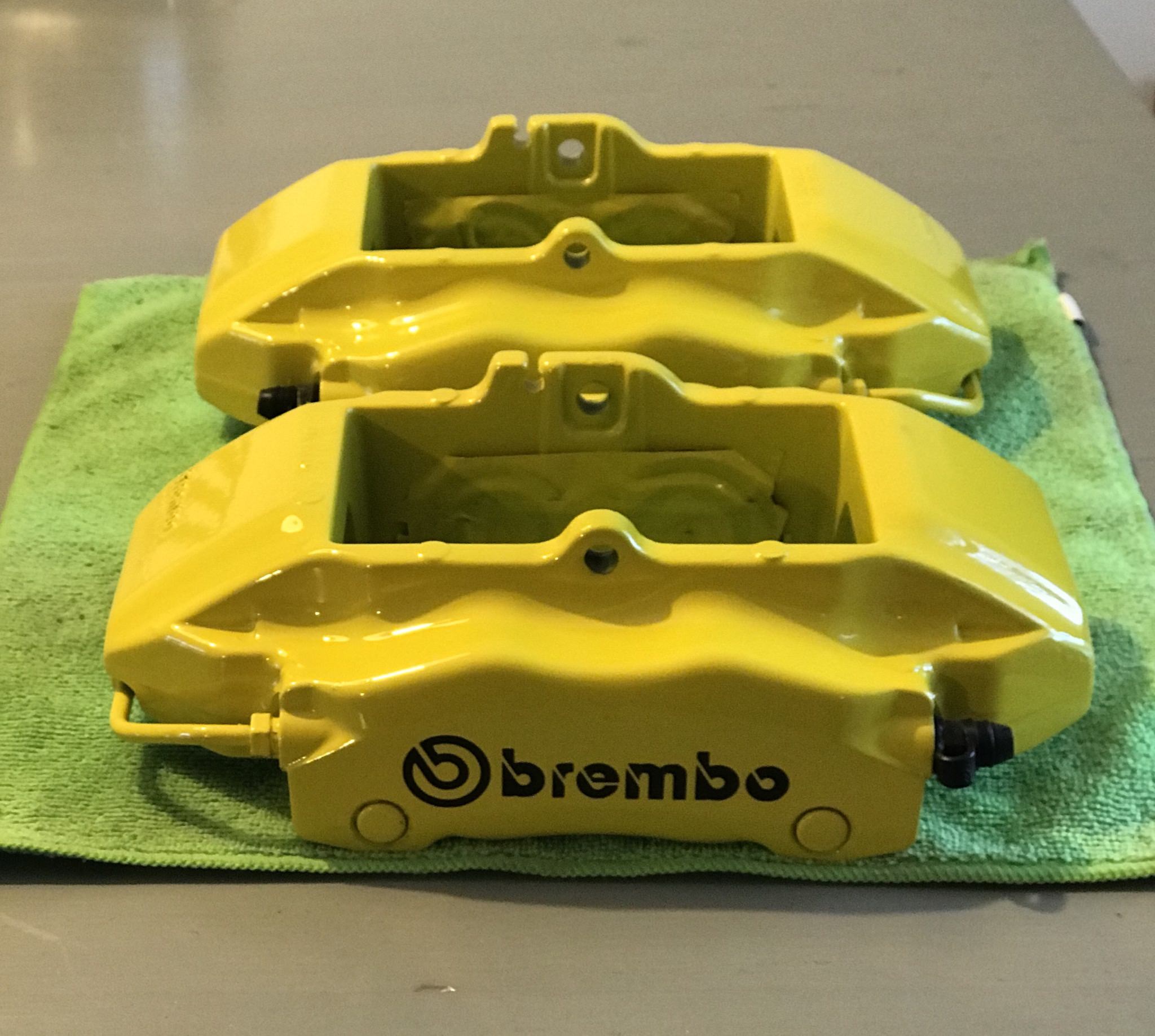

Super rendu ta peinture ?
Moi j'ai complètement loupé à la bombe à cause de la mauvaise préparation du support.... du coup le rendu final est bien moins chouette.
C’est pas parfait parfait mais ça me convient ?
Pourtant j’ai poncé au Max les étriers pour essayer d’avoir le meilleur rendu mais peindre dans le garage c’est pas le top ?
Apres quelques freinage tout sera degueulasse donc on verra plus les défauts ?
t'as bien raison, je deteste ces peintures de merde, c'est toujours a peu pret bien, enfin surtout à moitié loupé... mon carrossier m'a dit d'arreter les frais avec les bombes Hte température.
ça fait 40ans qu'il restaure moteur/  freins / boite avec de l'epoxy bi composant, et qu' il a jamais eu de pb, et ça tend mieux
C’est fait ?
Petit test routier à côté de chez moi :  RAS mais je referais une purge d’ici quelques kilomètre pour valider tout ça ?

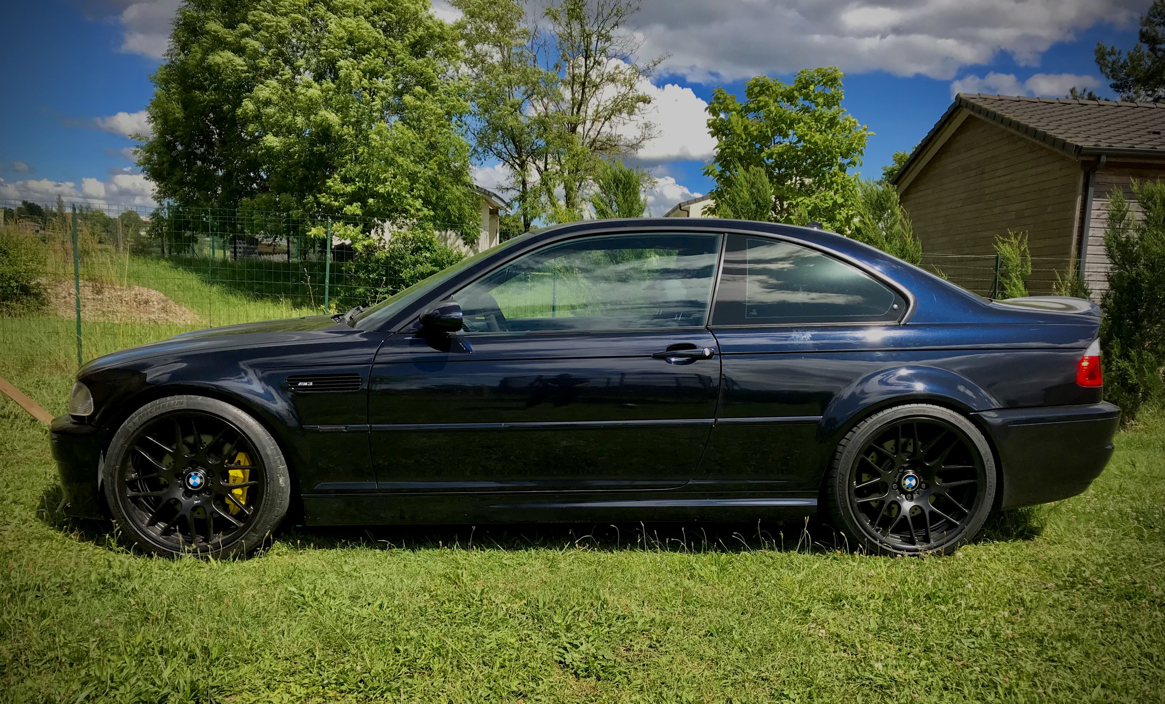

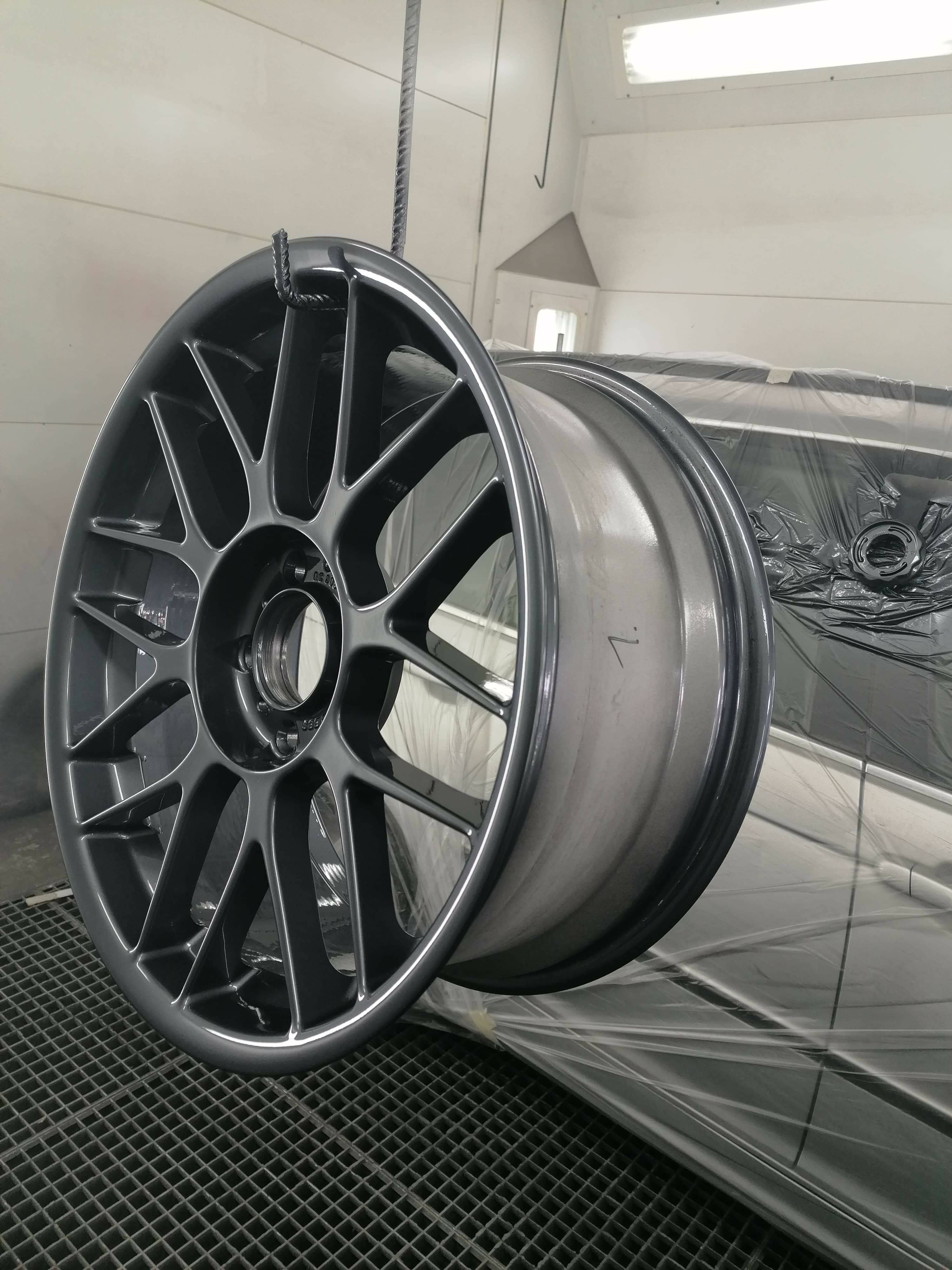

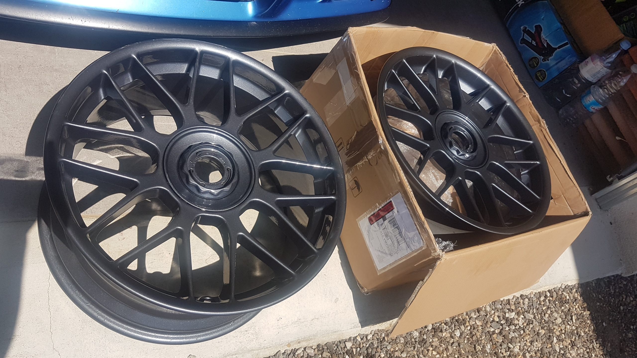

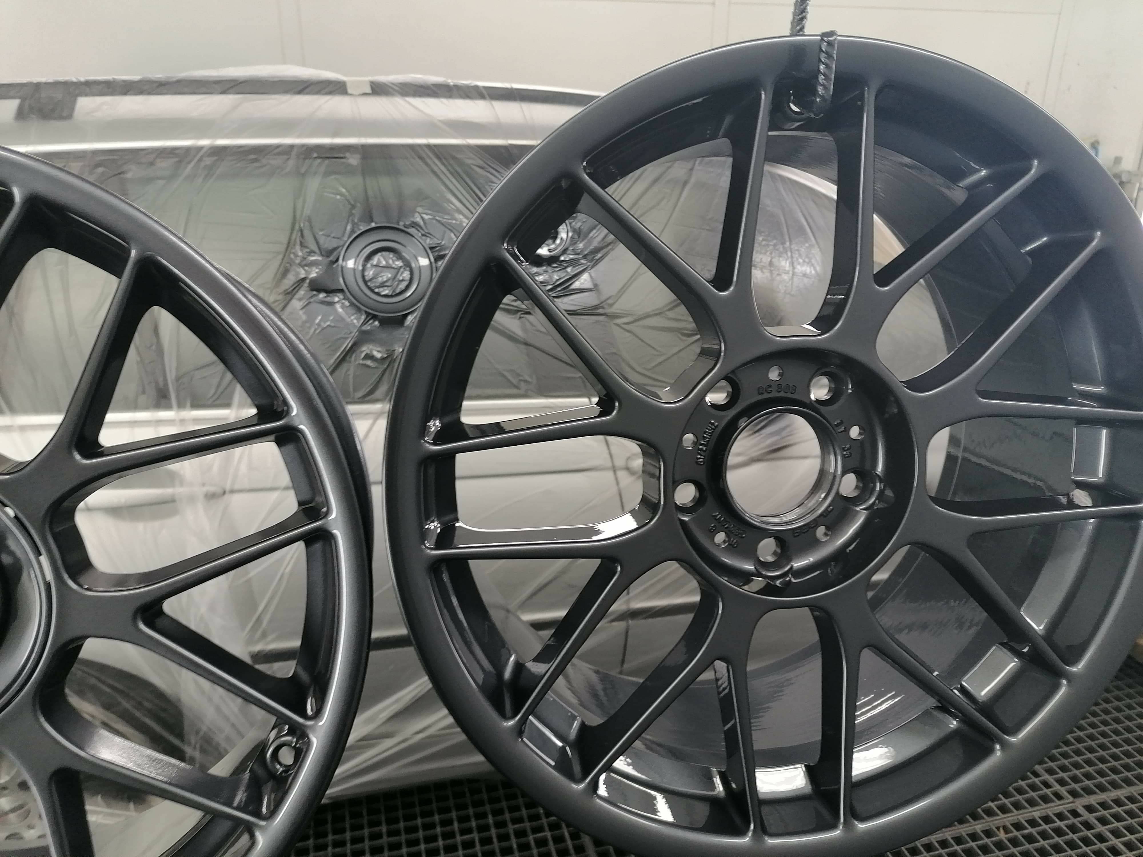

Je commence à me lasser des jantes noir .... La teinte des CSL oem c’est bien A55 ?
Modifié par damilde
oui, je pense que c'est A55
et oui, ce sera bien plus joli que noir
Ben moi je vais justement les passer en noir brillant ?(sur rouge) mais sur carrosserie noire je préfère gris (a55)

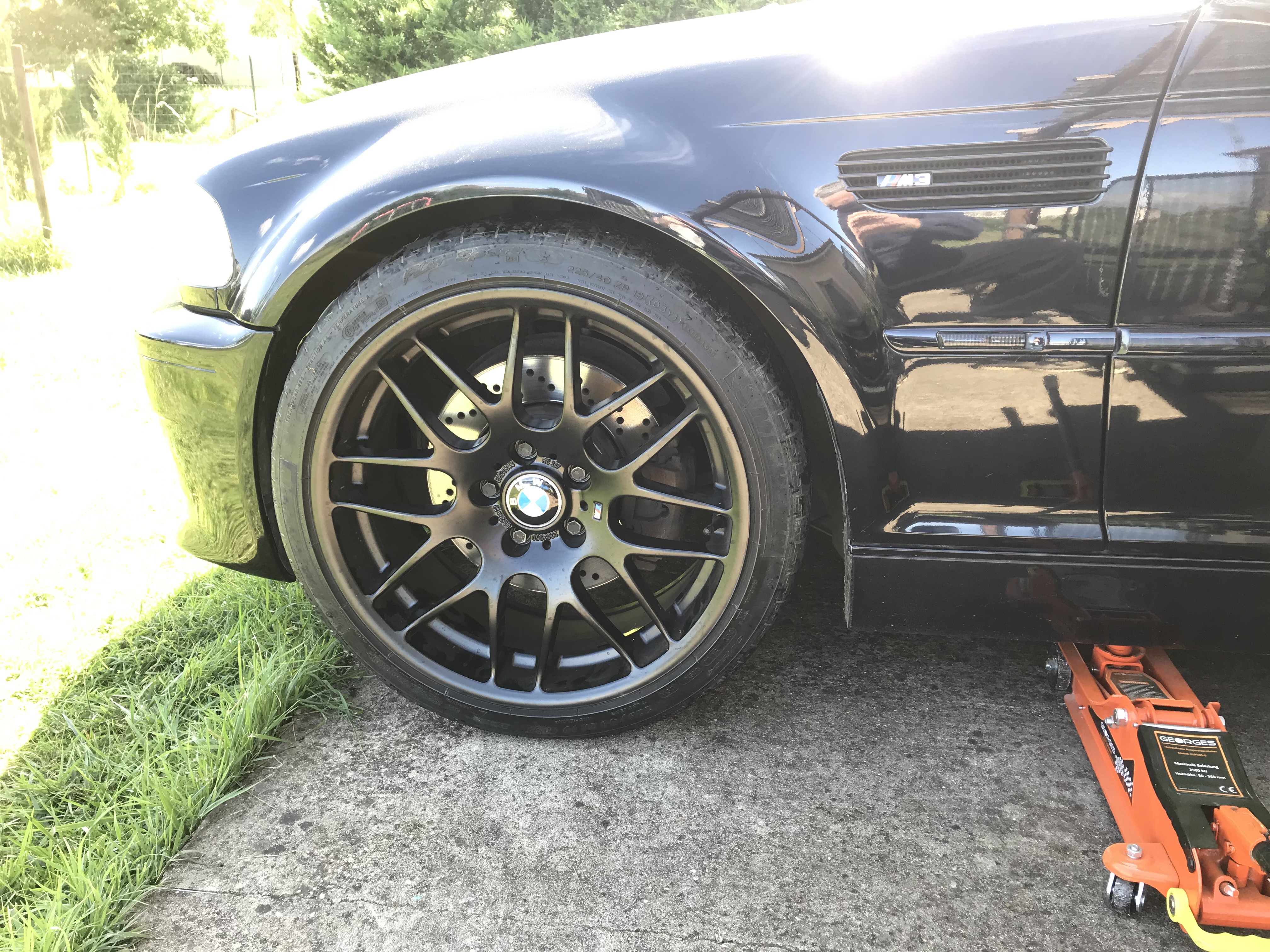

Ça tue tes freins.
Joli boulot. Je trouve juste les disques sous dimensionnés par rapport a la taille de tes etriers ?
mais bon bonne idée de ne pas changer de disques pour rien si ils sont en bon état.
quand ils seront fatigués tu passes en CSL et réusine les étriers et ce sera parfait ! ;)
Pour tes jantes bonne idée de vouloir les repeindre. Noir sur noir ça peut devenir lassant... et quand elles sont sales c est hyper visible et c'est pénible.
Pourquoi pas un anthracite / gunmetal ? Ça rendrait bien avec le carbon et les freins jaunes je pense !
Code couleur 400,  OEM BMW Stalhgrau
Gris nacré brillant, assez sombre a l'ombre, et qui brille bien a la lumière
Modifié par Stussy31
Ou chrome shadow...

Je ferais de la piste , pourquoi pas mais là c’était plus pour le style ?
Quand mes disques seront mort , c’est prévu, je ferais faire des cales sur mesure pour passer en disque CSL ?
La couleur est sympa mais trop sombre, quand je change , il me faut du changement ?
Il y a 3 heures, Nakamiki a dit :
Ou chrome shadow...
Faut trouver le peintre qui sait le faire!

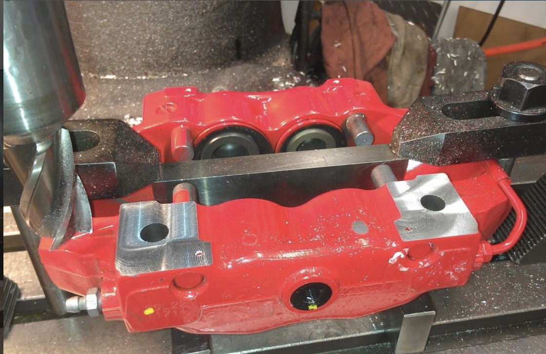

Tu a vraiment usiner tes étriers de 12mm ? Tu aurais une photo car j ai l’impression que si j enleve 12 mm il reste plus rien ?
Le 30/06/2020 à 23:21, jumel68 a dit :
Oui j’ai bien usiner mes étriers de 12mm , effectivement quand tu mesures t’as l’impression qu’il y a plus rien ?
j’ai pas une photo des miens mais ça donne ça comme résultat ?
et c’est bien noté dans le descriptif des cales : https://www.ebay.fr/itm/253114463789
Modifié par damilde
Ah ok donc c est bien ce que je me disais c’est en limite d attaquer l’étrier  Complet ?
