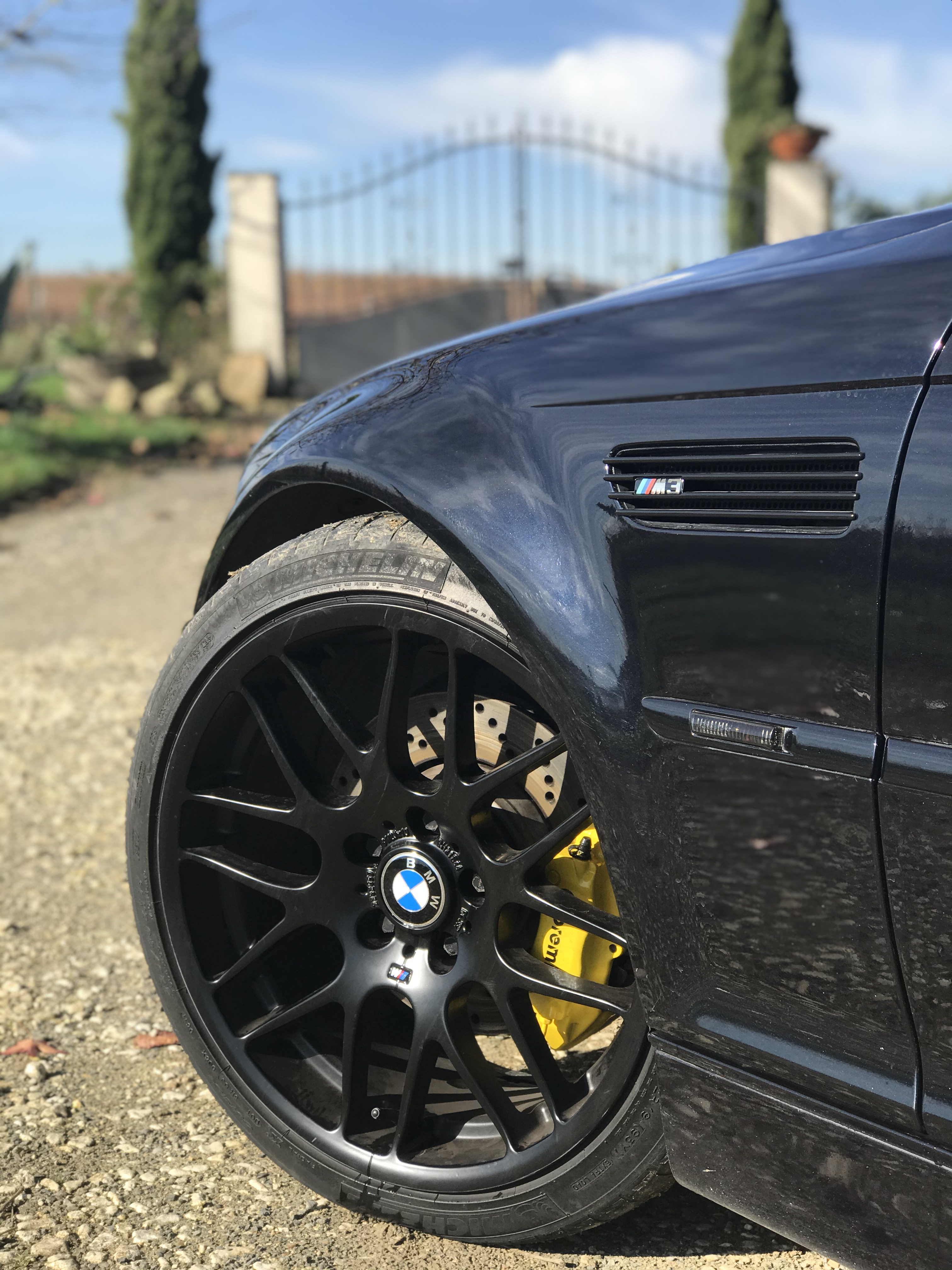

les disques droit et gauche sont pas inversés ? ( sens des trous ...)
Il y a 18 heures, olivier77 a dit :
Effectivement, mon mécanicien les a pas monté dans le bon sens .... faut que je trouve le temps de la mettre sur chandelle pour les inverser ...

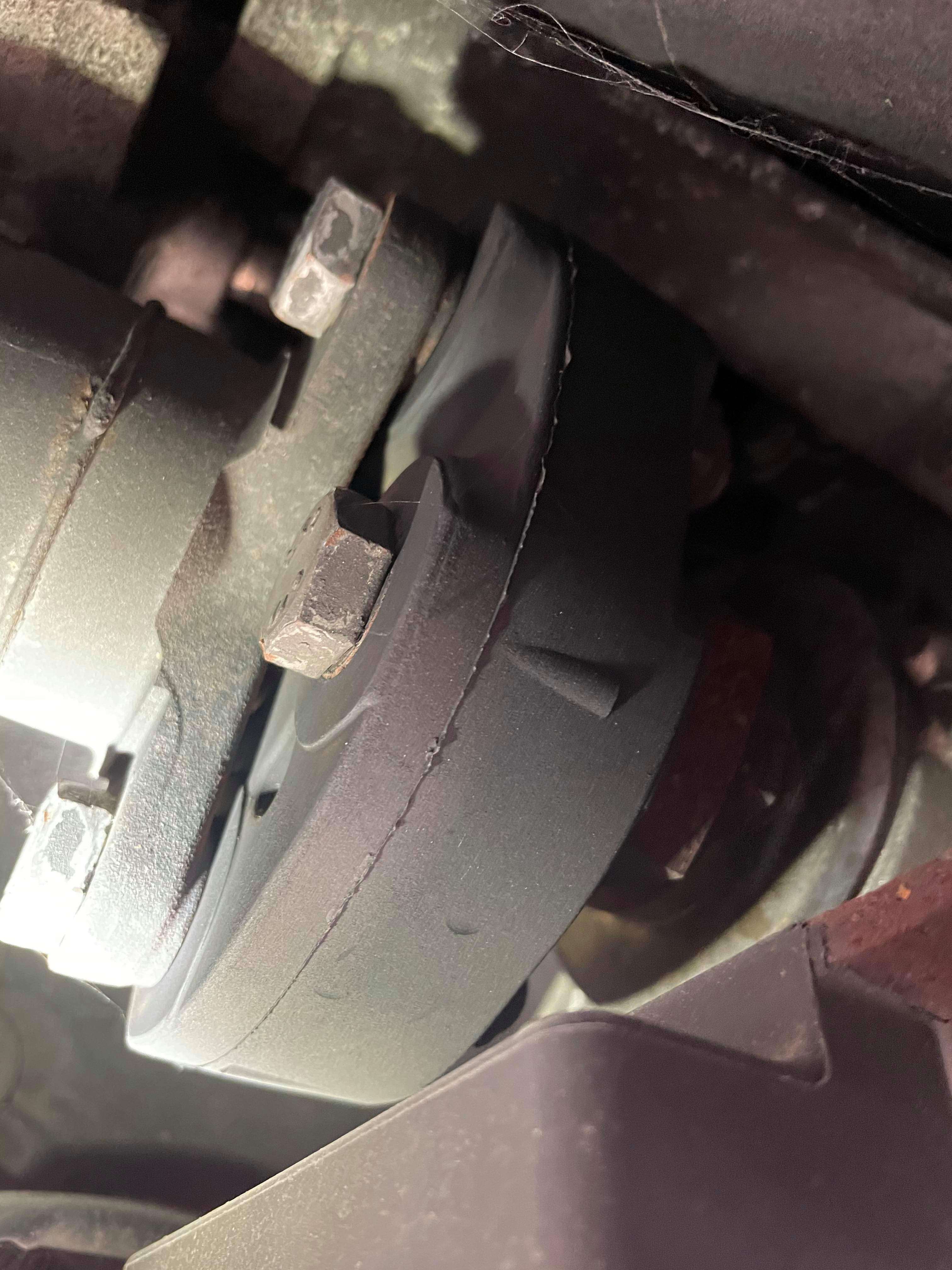

Elle part semaine prochaine chez Bordeaux Motor Vintage pour ma vibration 😁
J’espère pouvoir en profiter correctement après 🤞🤞🤞

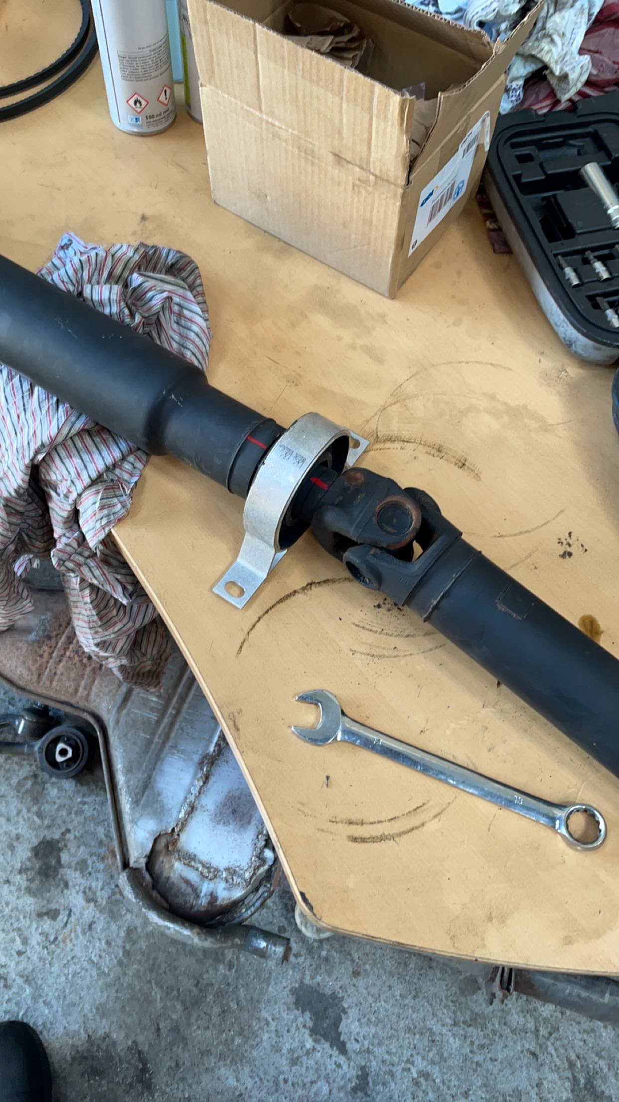

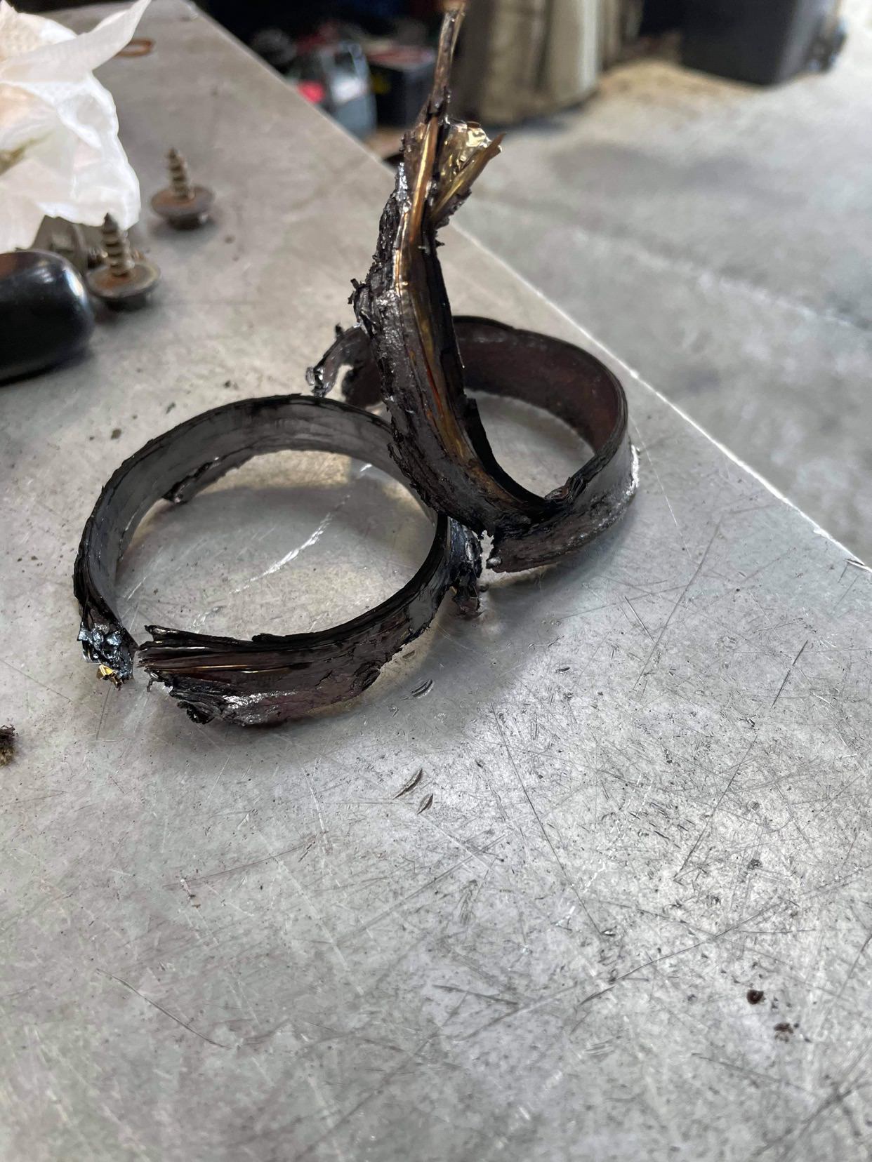

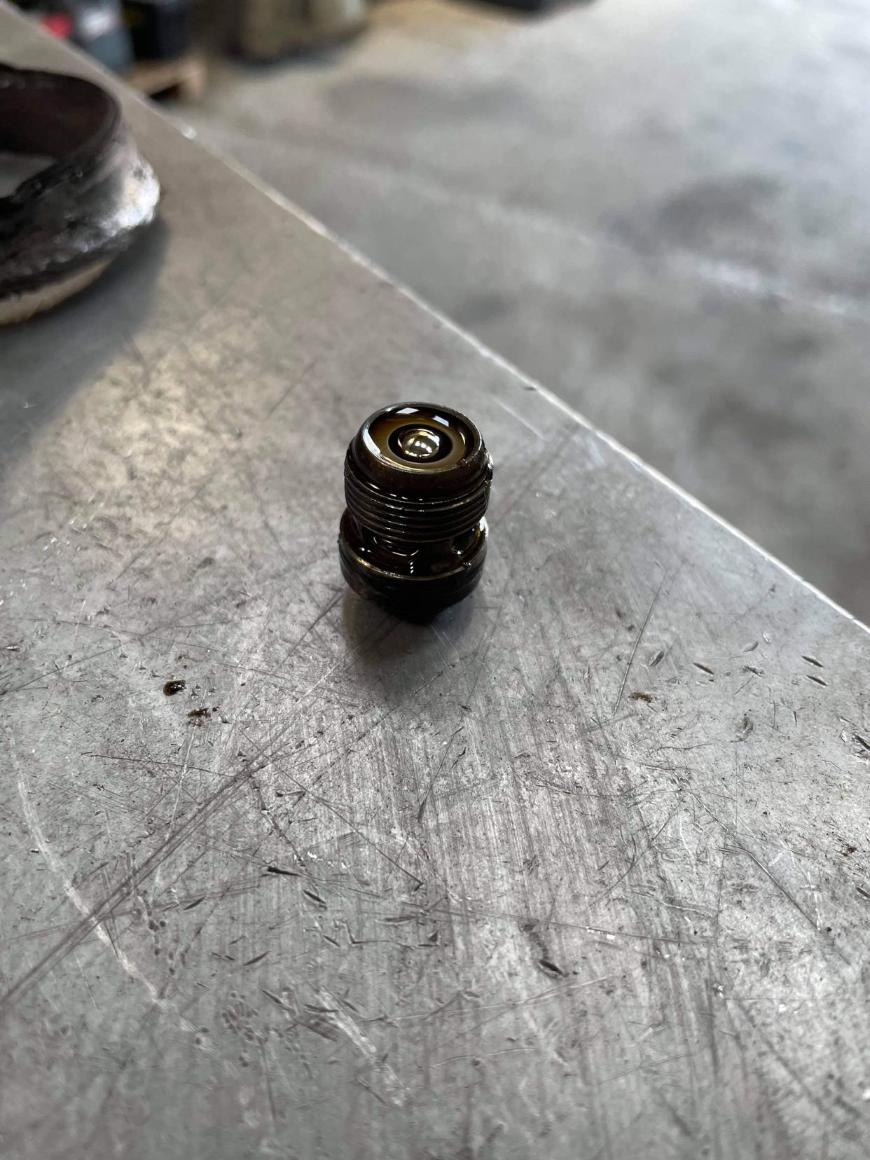

Bon bein problème de vibration bien identifié 😅
On va en profiter pour changer le flector (en préventif car c’est pas un bmw et monté à l’envers) les joints de la ligne et le clapet moteur 😉
RAS côté châssis
Modifié par damilde
Ah oui, effectivement, il avait un peu de jeu 😀

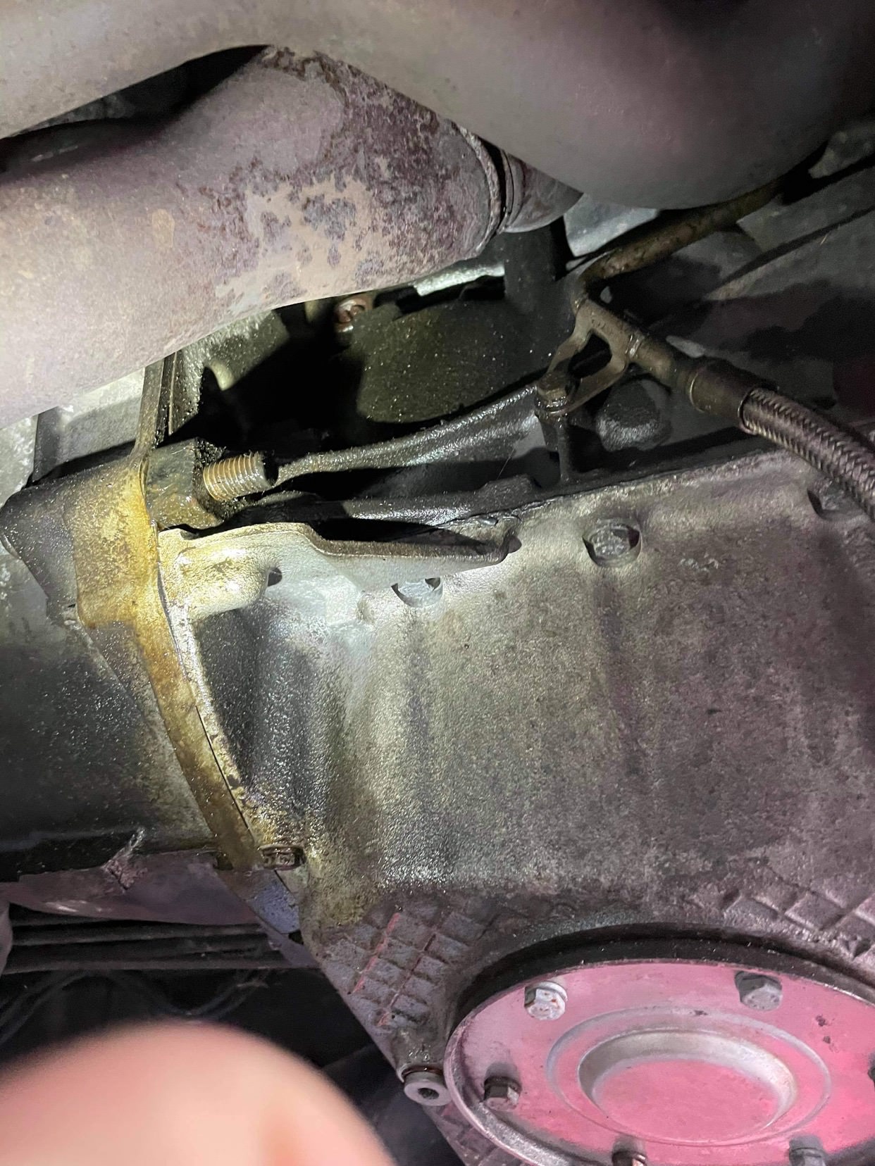

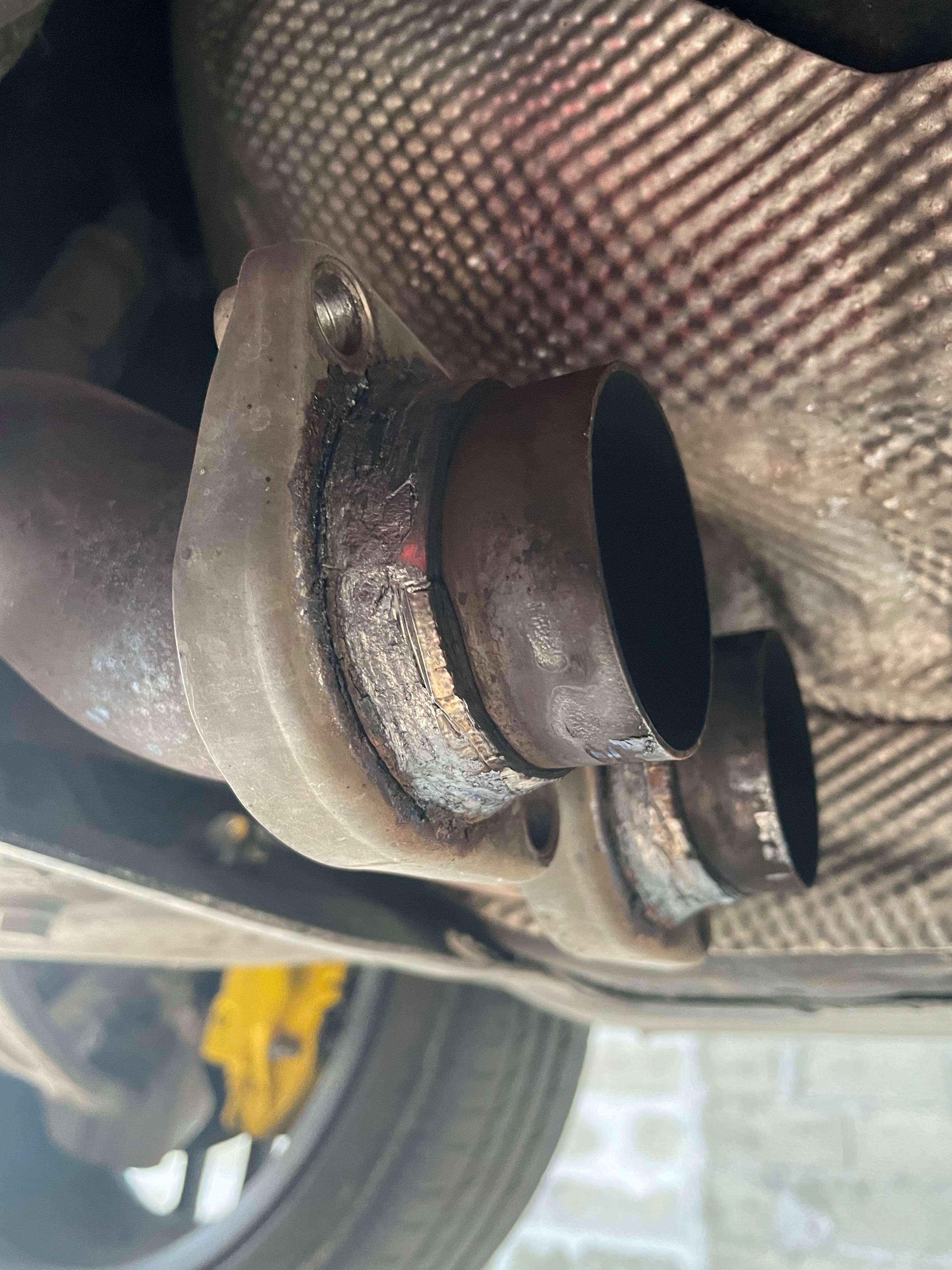

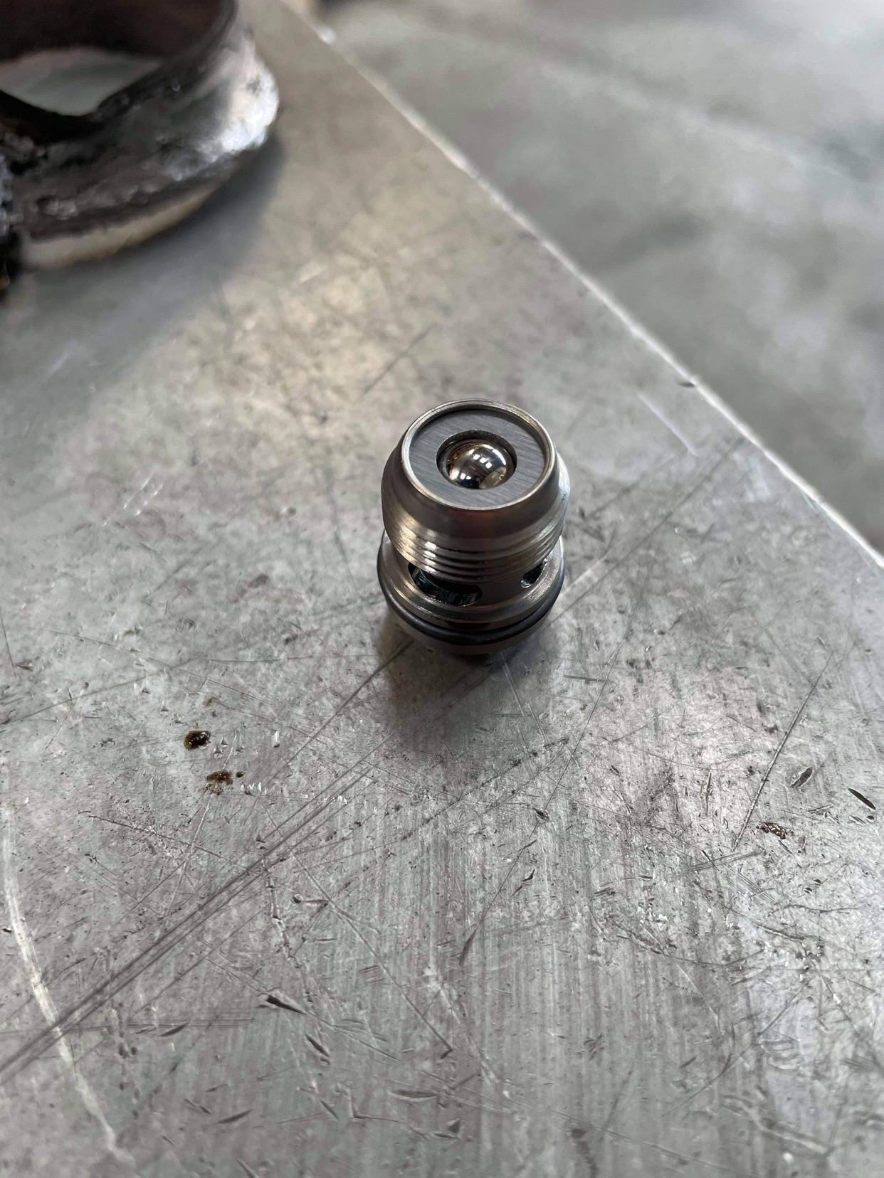

Quelques news :
•Palier d’arbre ✅
•Flector ✅
•Joints échappement ✅
•Clapet du bloc ✅
•Vidange moteur ✅
•Filtres (air, huile et habitacle) ✅
•Vidange du pont ✅
Tarde de la récupérer pour en profiter 😎
Modifié par damilde
Joli travail... elle va être neuve 👍

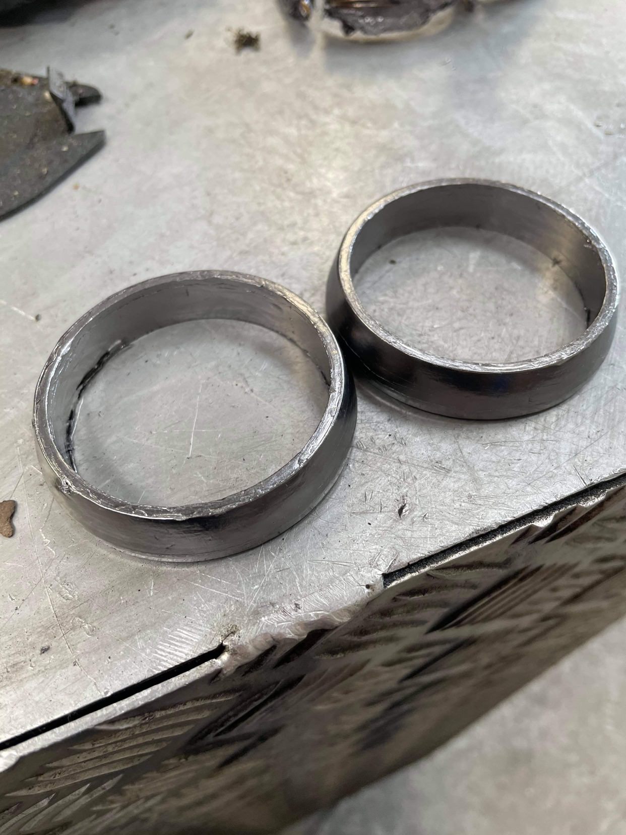

Par contre, c'est quoi tes 2 joints sur la dernière photos?? Ils se situent où ces joints??
@M323i c’est les joints entre le collecteur et l’intermédiaire
Je croyais que c'étais des joints plats entre les catas et l'intermédiaire???
