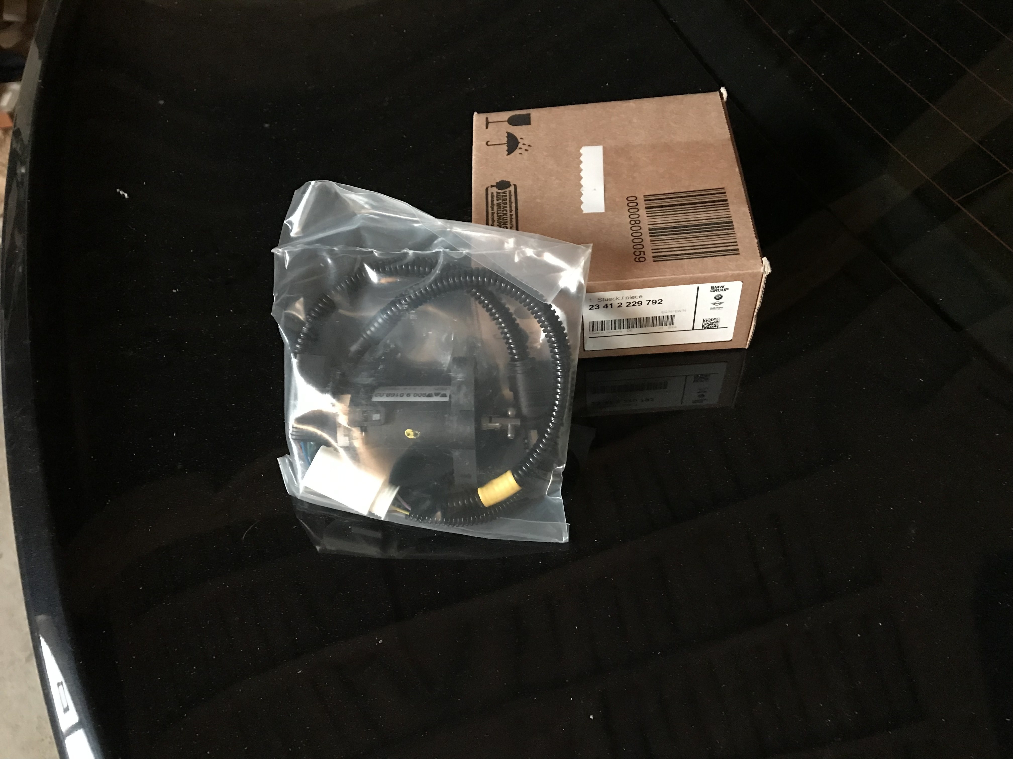

Il a passe les 500 balles maintenant ce capteur?
  • Réponses 672
  • Vues 72.7k
ces capteurs... ratio taille/emmerdements-prix maximum. pfff
Il y a 2 heures, DAM3 a dit :
C’est ça , 520€ livré 😅
Ça y est il est arrivé 🎉😅

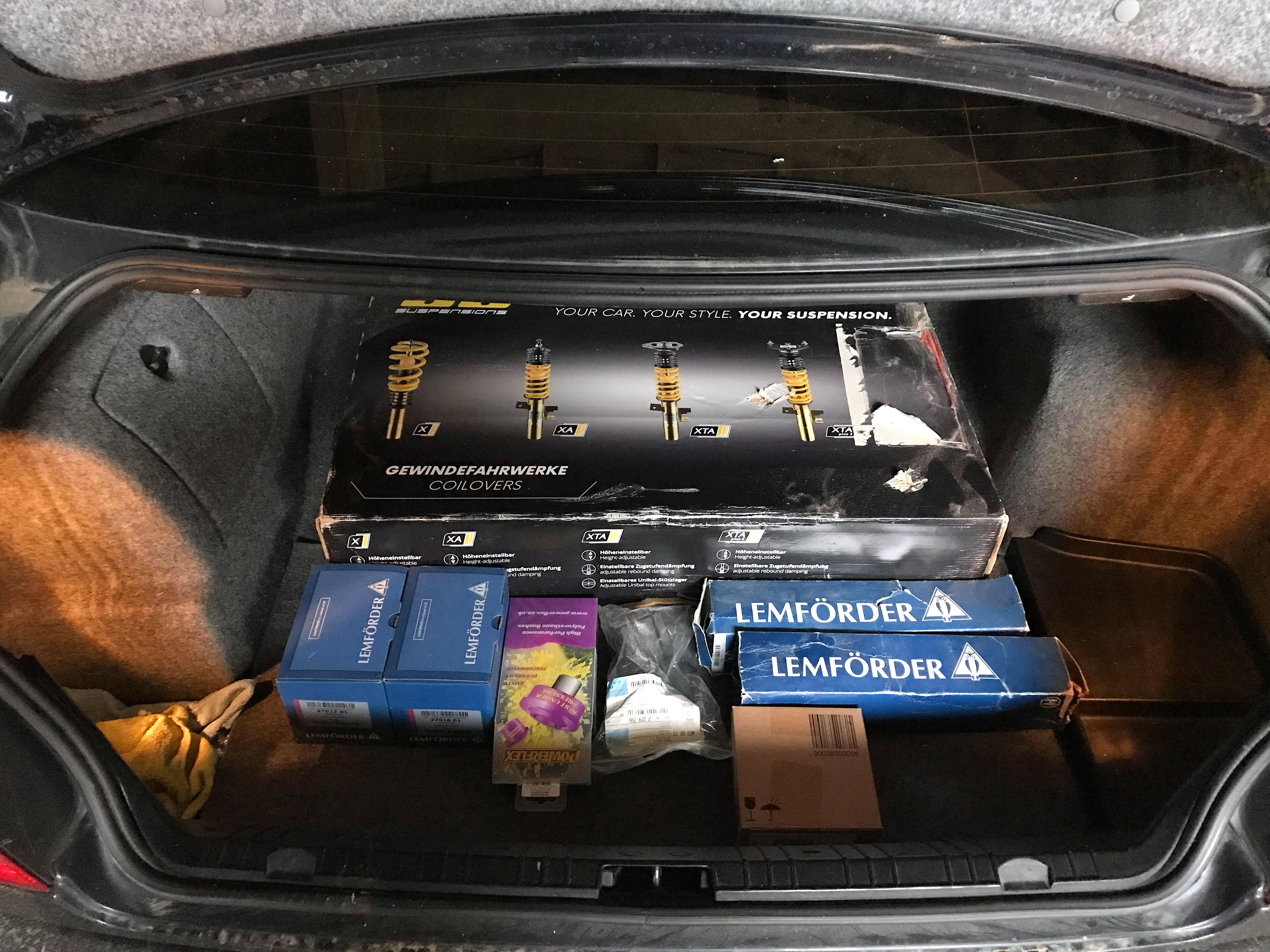

Du coup demain on charge le coffre des pièces et direction le garage Bordeaux Motor Vintage pour :
- pose des combinés ST XTA
- Rotules de direction
- Silentbloc barre stabilisatrice avant
- Silentbloc bras avant et arrière
- capteur de sélection de vitesse

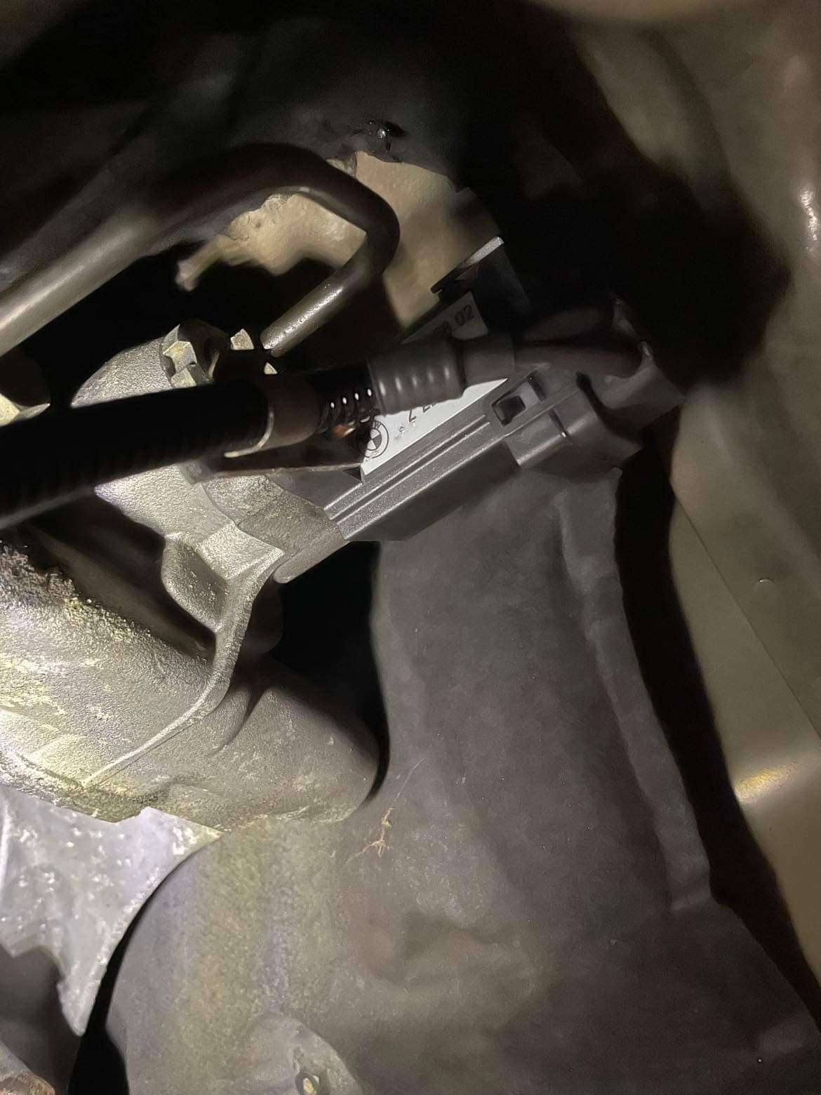

Bon j’ai pas pu faire 5km avant de tomber en panne … du coup j’ai rebroussé chemin et je suis à nouveau tombé en panne 2 fois . J’ai eu de la chance de rentrer 😅

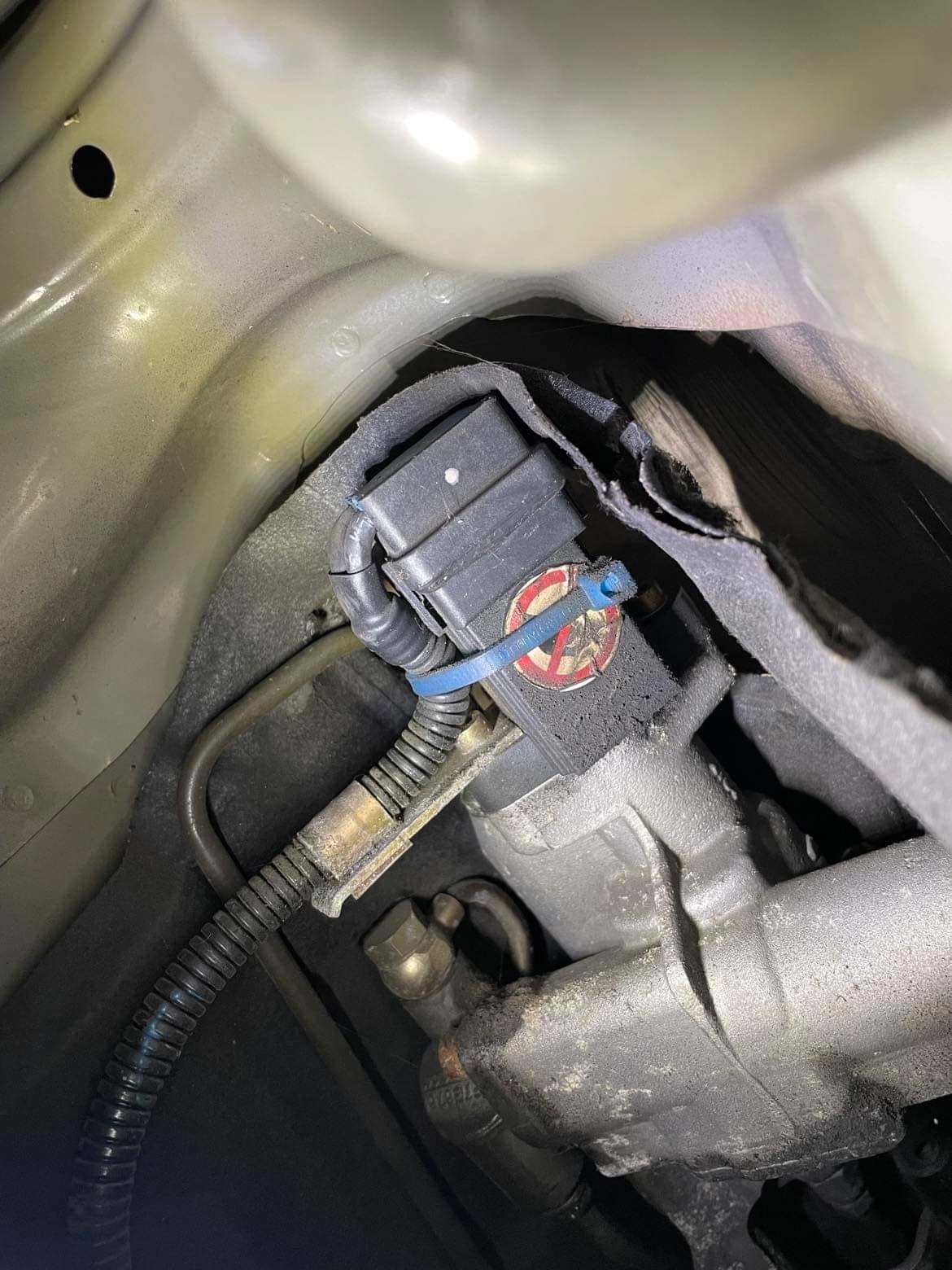

Du coup je suis bon pour louer un plateau pour pouvoir l’emmener chez BMV … ou alors je remplace ce capteur et je lui apporte mais je sais pas si faisable sans pont vu où il se trouve 🤔
Utilise ton assurance, panne zero km si tu as, et tu la fais deposer chez bmw ( peut etre un supplément)
Oui avec ton assurance zero kilomètre, normalement ça ne pose aucun soucis.
puis comme te dis Mike, tu es en droit de demander ton garagiste attitré, spécialement pour ce genre de véhicule.
bon courage.
Effectivement j’ai pas pensé à mon assurance en plus j’ai le zéro kilomètres 🤦🏻‍♂️
je vais voir avec eux car BMV ( Bordeaux Motor Vintage) est à 50km de chez moi . Donc suivant le surcoût je verrais si je loue un plateau (145€ la demi journée chez Super U) ou l’assurance 😉

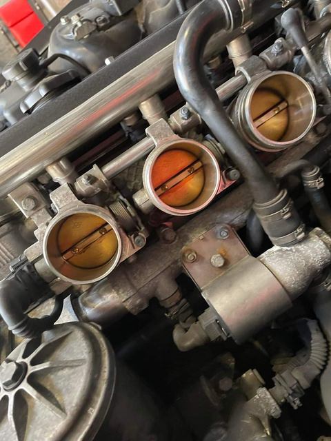

Remplacement du capteur de sélection de vitesse : ✅

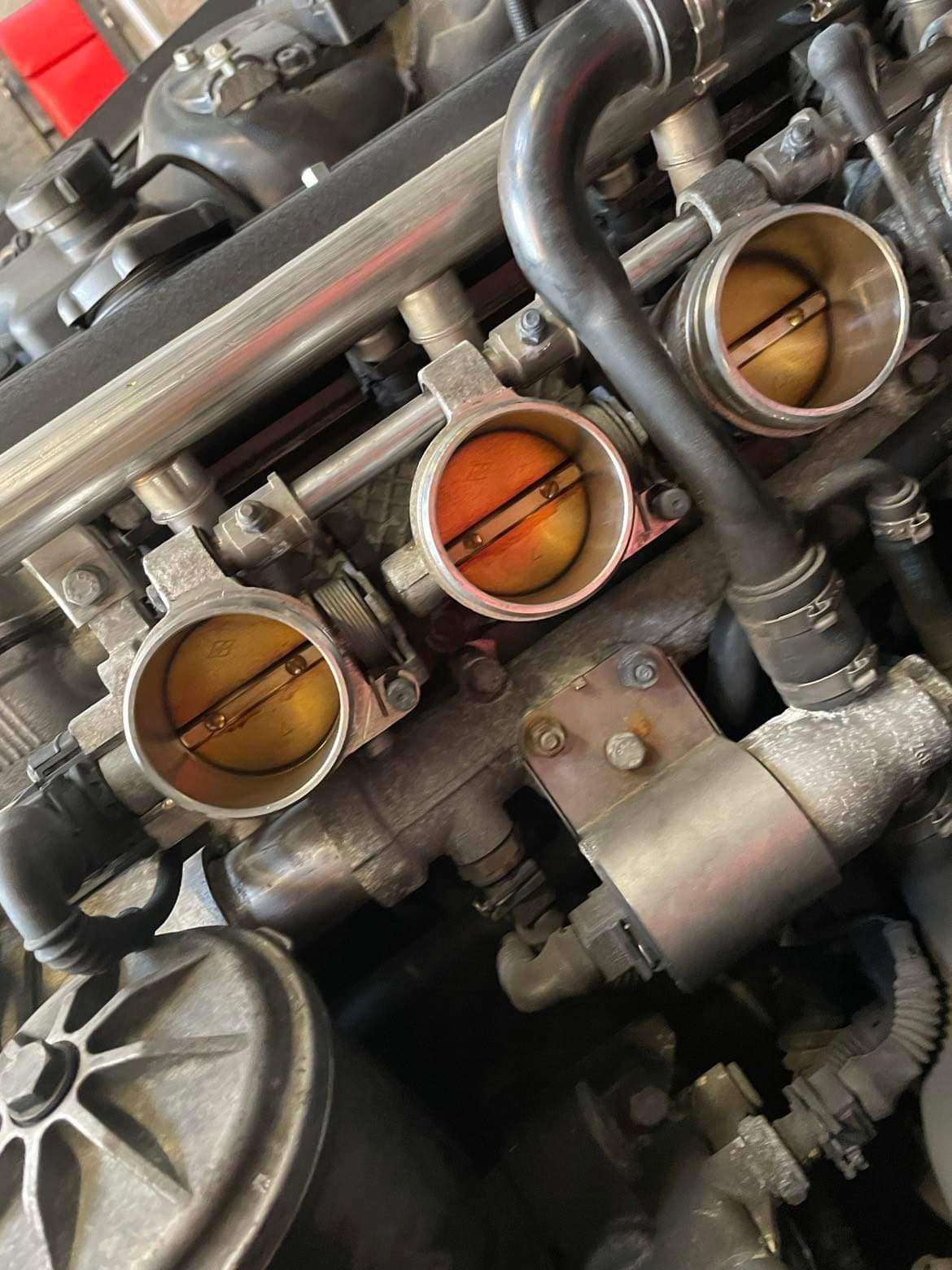

Papillons plutôt propre pour 160 000km

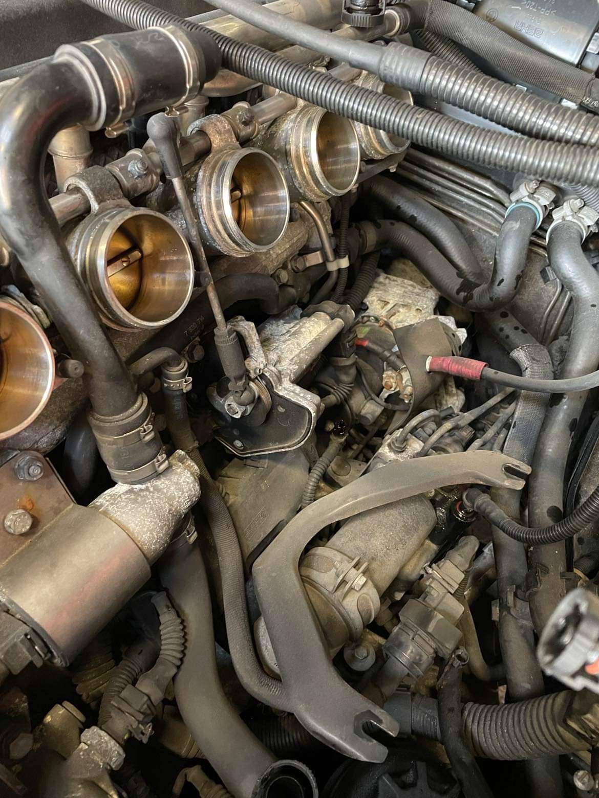

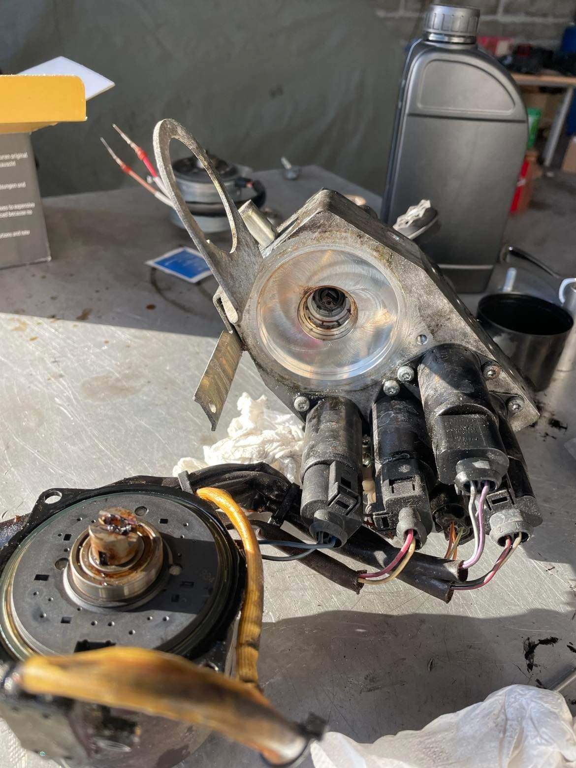

Remplacement moteur + capteur température : en cours
Modifié par damilde

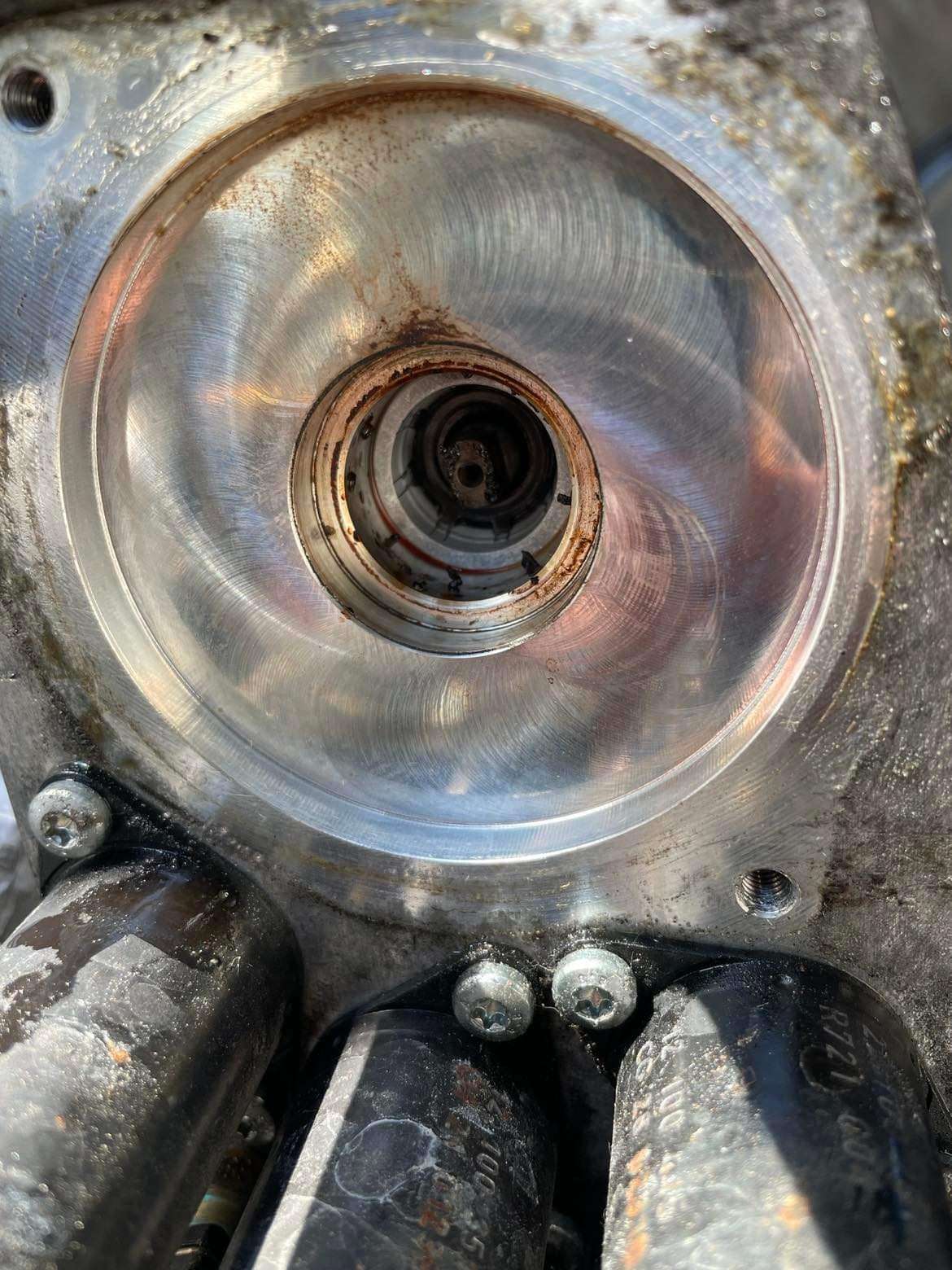

Ça y est elle est de retour à la maison 😁
Donc la voici ce qui a été réalisé par le garage Bordeaux Motor Vintage :
- Remplacement capteur de sélection vitesse
- Remplacement moteur SMG
- Remplacement capteur de température sur groupe SMG

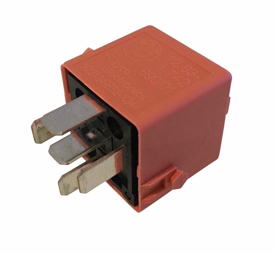

- Remplacement relais saumon
-Remplacement huile hydraulique par celle de chez Burkhart

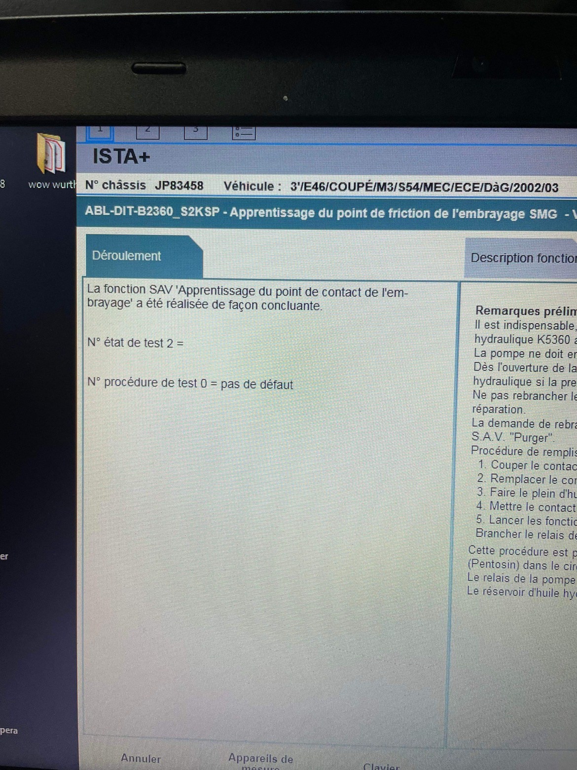

- Ré-apprentissage de la boîte
