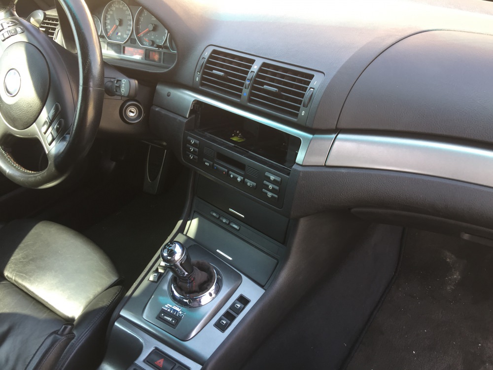

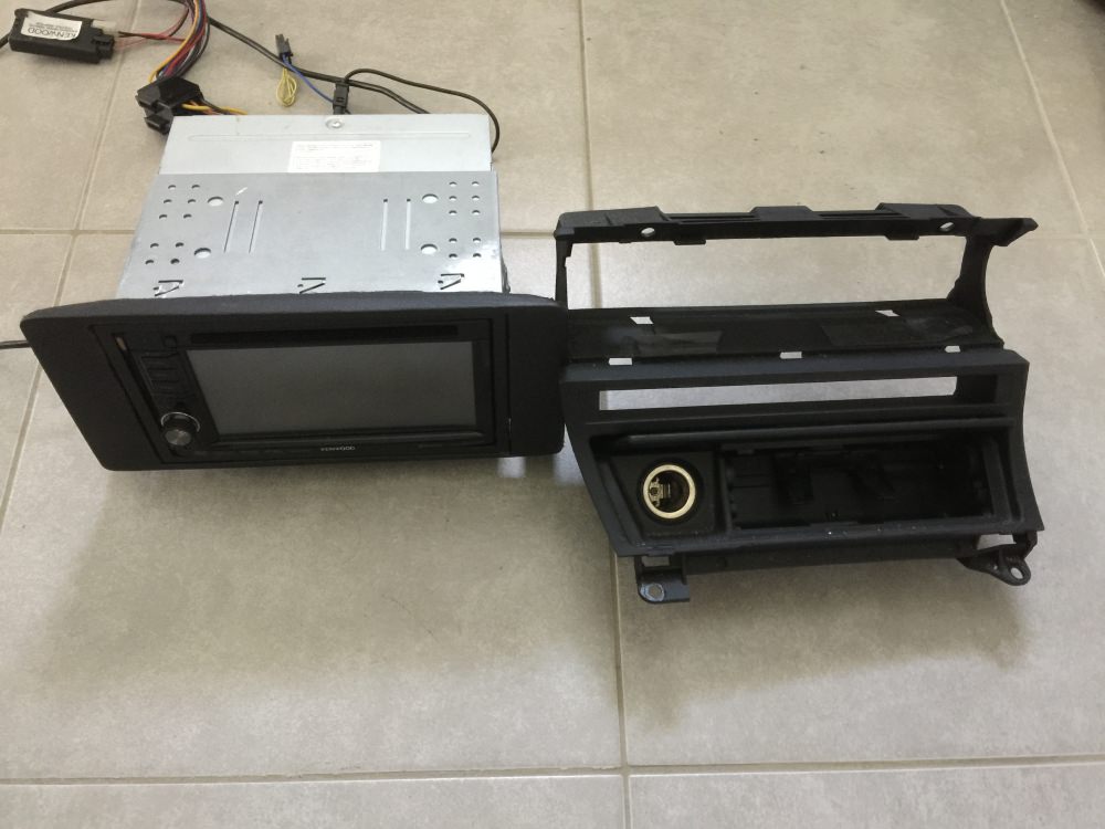

Sinon comme l'autoradio 2din kenwwood ne m'a jamais plus dans la voiture, j'ai décidé de tout remettre à l'origine. Il me reste plus qu'à trouver un autoradio BMW business CD ( on doit pas être nombreux à repasser au 1 din :mrgreen:)
Modifié par damilde

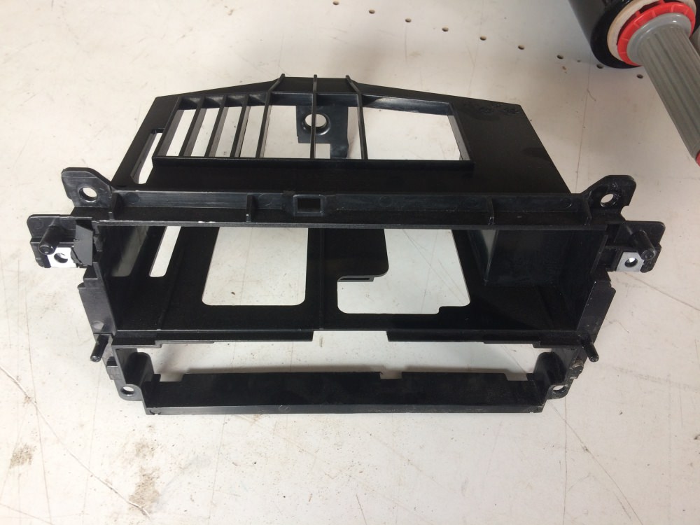

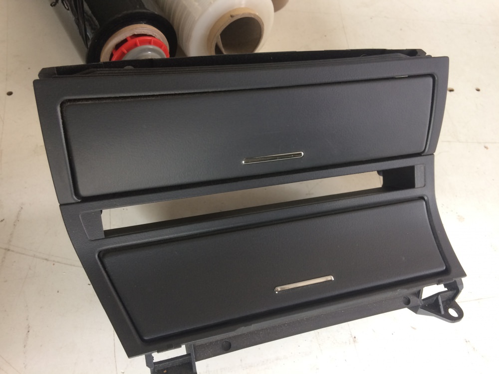

Bon j'ai un peu bossé cet après midi.;)
me reste plus qu'à trouver un autoradio BMW CD
Et ce que j'ai enlevé.
