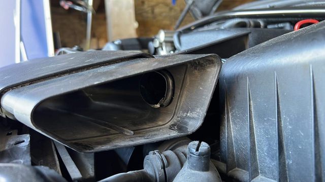

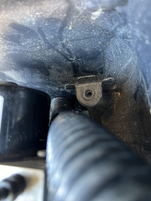

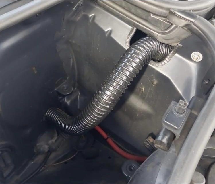

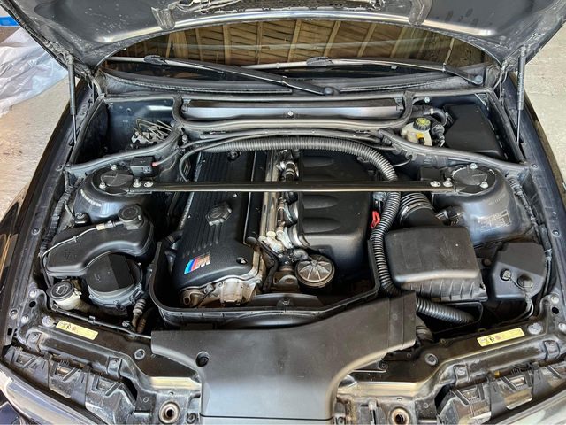

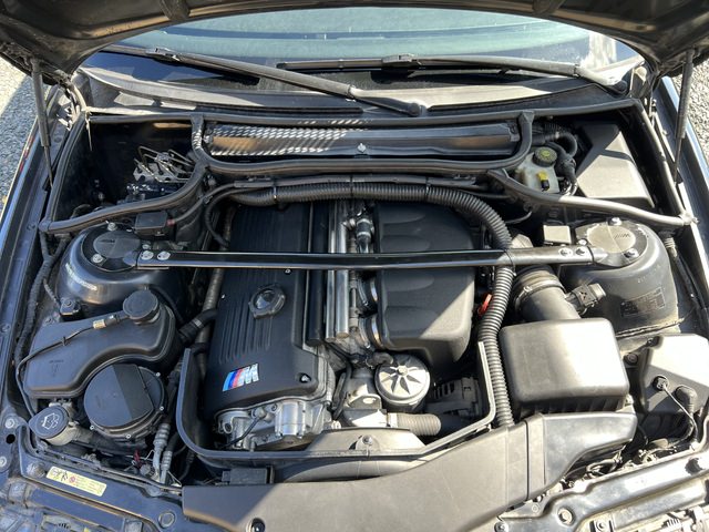

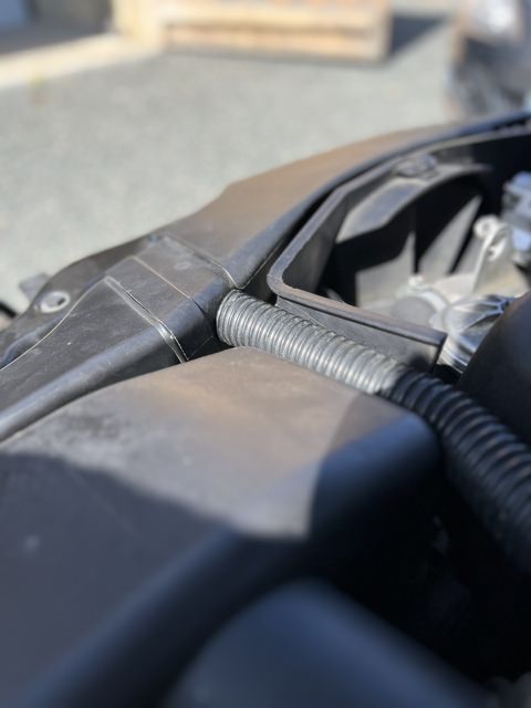

Bon voilà mon retour après une semaine d’essai.
Ma voiture est full stock côté échappement et moteur . Pas de silencieux , intermédiaire….
Ne voulant rien changer mais souhaitant avoir un truc en « plus » on s’est penché avec un pote sur le bruit de l’admission .
Lui a une BAA carbone-M est moi Stock . Après quelques essais on s’est aperçu que pour lui ou moi en mettant un tuyau entre l’admissions et l’habitacle, bein ça change le son dans l’habitacle 😁
Du coup voici ma modification , un tuyau relié entre l’entrée de la boîte à air et l’habitacle tout simplement. ( pour info ce système est sortie pour la première fois sur Z4 si je dit pas connerie )
Mon ressenti :
- ça chante plus entre 3000 et 4000 tr/mn
- en sous regime à partir de 2500tr/mn
- vitesse fixe, aucun bruit comme à l’origine
Pour les détracteurs et fan de BAA carbone, le but était juste d’avoir un bruit d’admission entre la boîte à air d’origine et le grale la BAA carbone , en aucun cas de la remplacer. Ça fait rien gagner a par du bruit dans l’habitacle 😉
Si vous voulez juste essayer , vous pouvez faire l’essai comme sur la dernière photo qui m’a servi pendant les essais ce qui m’a évité de percer dans un premier temps et de me faire mon avis  😉
Apres, « oui » y a un tuyau dans la baie moteur …. mais ne roulant pas capot ouvert , à part moi et mon mécanicien , personne ne le s’aura donc m’en fou du côté esthétique 😋
Petite vidéo pour le résultat 😉
Modifié par damilde

Je dois avouer que l'astuce est simple et plutôt ingénieuse pour un coût dérisoire.

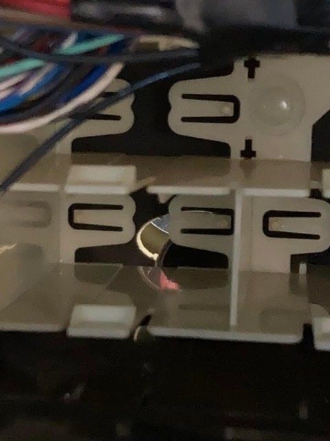

Je vois pas bien comment c'est fait l'entrée vers l'habitacle ? Il y a un espace ou tu as inséré ton conduit ou alors tu t'es greffé sur la boite du filtre à habitacle ?
Pas cher et bien installé c’est discret bravo
Il y a 1 heure, //M_ath a dit :
Alors y a déjà un trou mais bouché par un capuchon en caoutchouc.
tu enlèves ce capuchon , tu dégages le bout d’isolant prédécoupé et tu inserts ton tuyau
2eme photo la vue depuis l’arrière de la boîte à gant 😉
Perso j’ai une phase 1 donc le groupe dans la baie moteur à gauche . C’est plus galère à passer le tuyau mais ça se fait .
Les Phases 2 c’est comme sur cette photo donc plus accessible
Modifié par damilde
